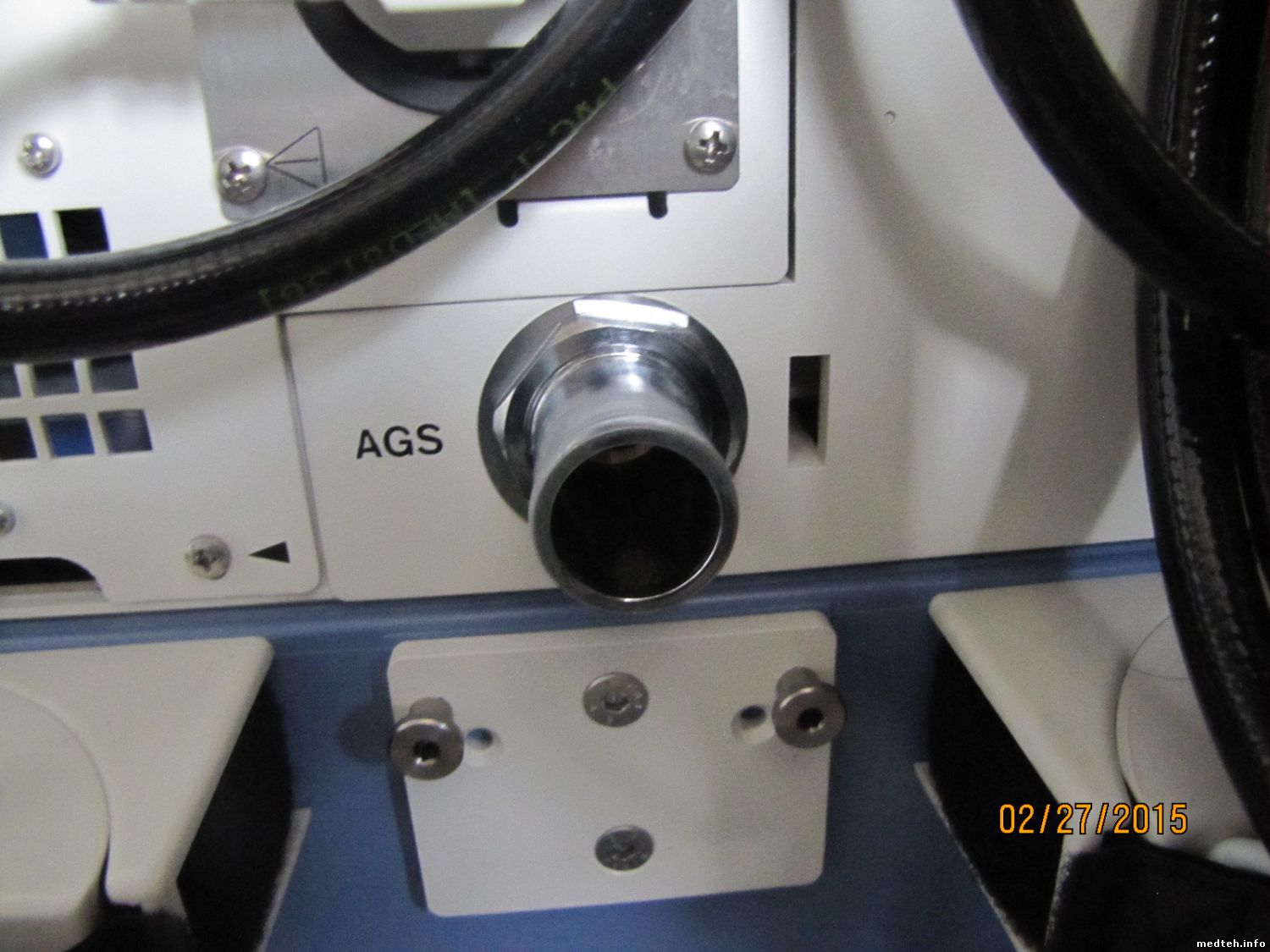

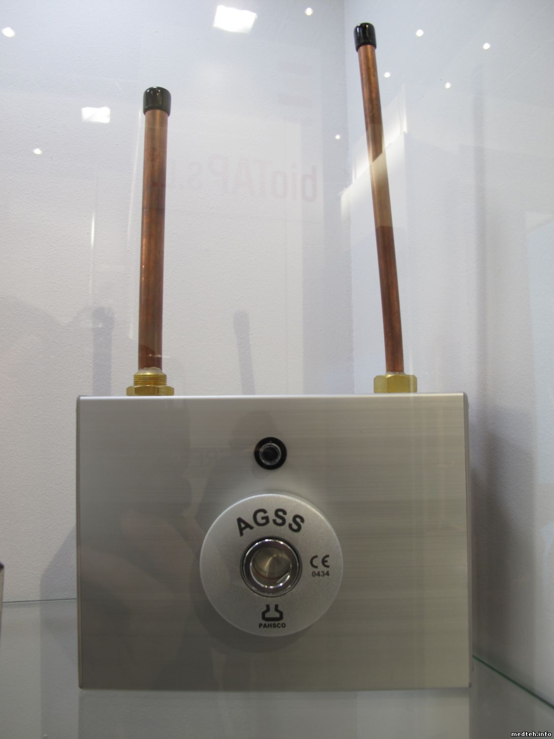

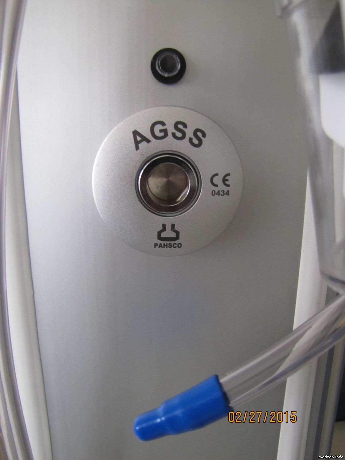

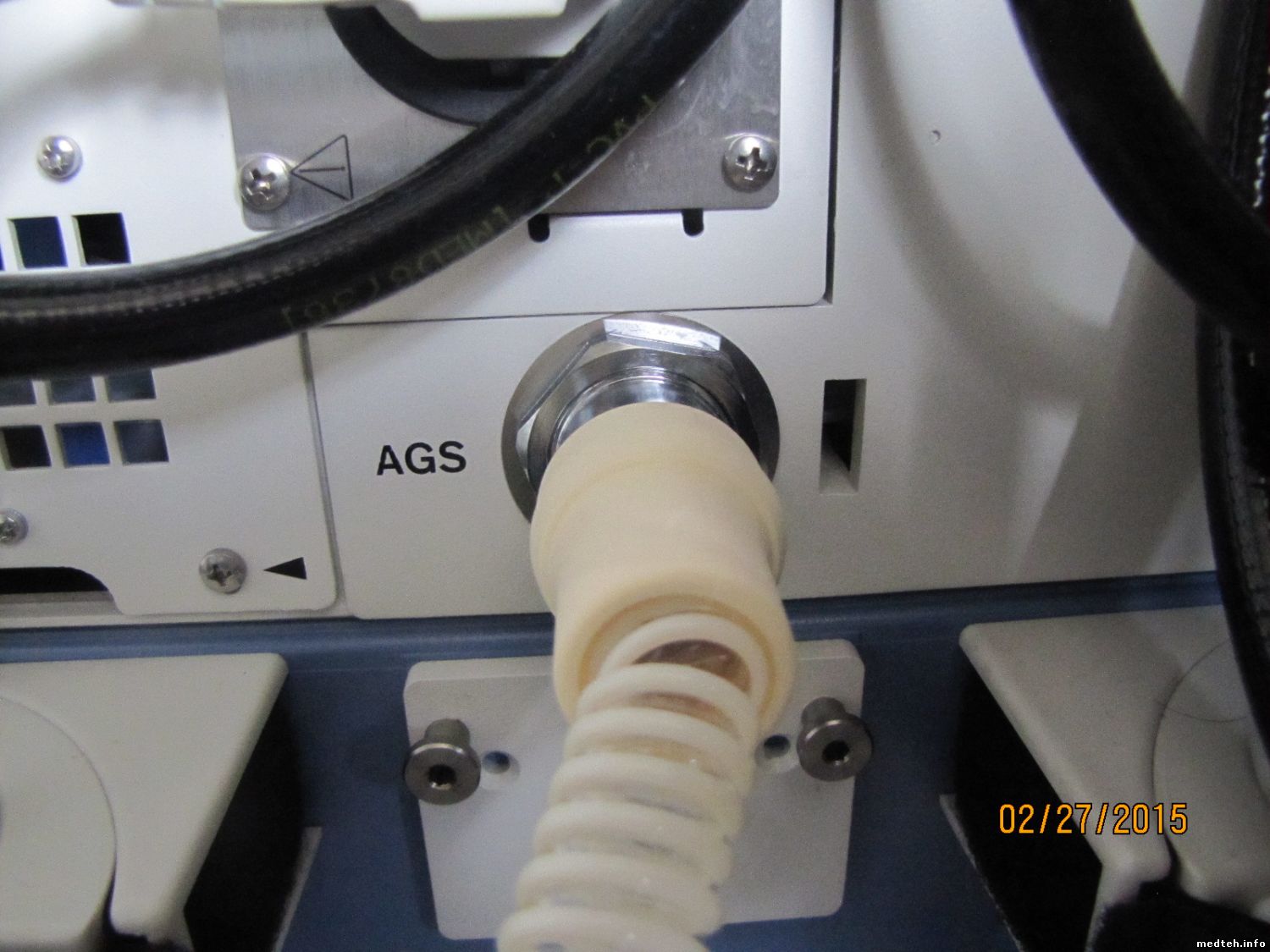

Доброго дня.
Подскажите, о обладатели сервисных мануалов и самого Draeger Primus.
Интересует система отработанных газов AGSS (иногда AGS)- какие характеристики
считаются стандартными на выходе AGSS разъема Draeger Primus?
Рабочее давление, поток и т.д?
При подключении врачами этого аппарата к нашей потолочной консоли
с этим разъемом ( внутри подведен воздух) идет очень сильный отсос отработанных газов.
Рабочее давление в системе 6.5-7.5 бар. Прибор стоит в операционной, доступ к нему ограничен.
Поделитесь знаниями, будьте так добры.
MeL$Дата: Среда, 04.Мар.2015, 09:09 | Сообщение # 44
У вас сообщений: 296
Инженегр
Кологрив
Не понял до конца вопроса.
Фабиусы подключаются к системе отведения газов оригинальным шлангом. Весь финт в том, что на шланге в районе системы пациента есть отверстия. Эти отверстия не дают вакууму системы удаления влиять на параметры дыхания. Принцип пылесоса. Т.е. кроме выдыхаемого газа засасывается еще и воздух вокруг патрубка AGS.
Если вы цепляете аппарат к вакууму глухим левым шлангом, то получаете все вытекающие. Полный перекос параметров дыхания в зависимости от глубины вакуума.
В этом плане между примусом и фабиусом не должно быть разницы. Системы пациента в теории очень похожи. Большая разница в реализации только.
В документации ничего не нашел по этой теме (
Наверное вам звонить Самим. Или в Их представительство.
Есть там у них чел по консолям. Контакты , к сожалению, утрачены. А может быть и не один).
Либо искать в инете по консолям Дрегеровским. Навесным и не очень)
пс Думаю дело только в шланге. Отверстия на нем теоретически позволяют быть вакууму в консоли в широком диапазоне. ИМХО.
Сообщение отредактировал MeL$ - Среда, 04.Мар.2015, 09:10
ZenerDiodeДата: Среда, 04.Мар.2015, 10:04 | Сообщение # 45
Алматы
Постараюсь объяснить.
По идее - выход Примуса (фото №1) из AGS разъема (фото №2) соединенный со входом консоли AGSS разъема (фото №4)
стандартным шлангом (поставка Драгер фото №3) и стандартным коннектором (наша поставка - фото не показано) должен
выводить отработанные газы (фото №5 - общий принцип - тонкая труба- вход сжатого воздуха из системы газоснабжения;
толстая трубка - выход отработанных газов.
Но доктора при работе на Примусе говорят, что при включении в вышеуказанный конфигурации при отводе газов
выход AGSS "обкрадывает" высасывает кислород из Примуса, резко падает давление кислорода и Примус включает "Alarm".
Мне нужно понять где и в чем косяк. Почему давление сжатого воздуха в AGSS разъеме влияет на работу Примуса.
Сервисники Примуса говорят что косяк наш. Но AGSS разъем пассивное устройство, там нет эл. соедиенений и схем. Все происходит за счет разницы давления.
Принцип работы AGSS описан в
http://megasanru.ru/otvod-narkoznyih-gazov-agss/
Хотелось бы понять физику процесса.
Заранее благодарю.

У Вас шланг который одет на выход AGS точно для этого предназначен? Очень похож на кусок дыхательного контура.
У Фабиусов не такой шланг для отведения газов.
По крайней мере я таких не видел.
Видел шланги только с отверстиями.
Фото не нашел ((
У вас вероятно в этом и проблема. При отсутствии отверстий возникает слишком глубокий вакуум в системе.

ZenerDiodeДата: Четверг, 18.Авг.2016, 06:44 | Сообщение # 71
Алматы
Спасибо всем за информацию.
Это был косяк сервисников Примуса (шланг).
Вопрос закрыт.

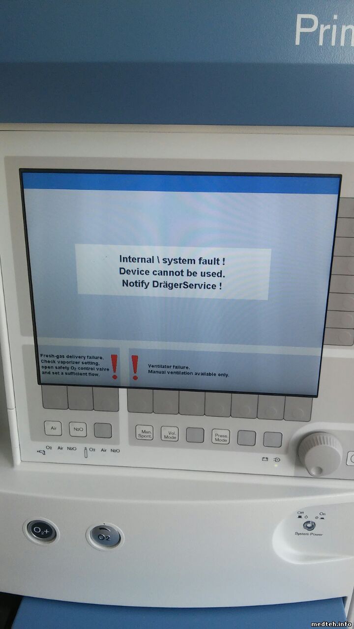

user_kzДата: Пятница, 02.Июн.2017, 09:16 | Сообщение # 73
У вас сообщений: 125
Кызылорда
Здравствуйте. Наркозно-дыхательный аппарат показывает ошибку, скриншот экрана выложил. Проверяли датчиков и клапан, вроде все работает и еще специально отключили датчики, но все равно система выводит на экран те же ошибки. Что можно сделать ?
DragerMasterДата: Вторник, 06.Июн.2017, 04:51 | Сообщение # 74
У вас сообщений: 134
Almaty
Пишет что проблема с вентилятором. Причины могут быть разные как проблема с двигателем поршня, проблема с платой двигателя, проблема с прошивкой у примуса 3 модуля с прошивкой и т.д
Нужно поблочно переставлять с рабочего аппарата для выявления области неисправности. Для этого рабочий аппарат должен быть той же прошивки что и этот.

Цитата user_kz ()
показывает ошибку
Похоже на то, что мозговая часть потеряла и микшер, и вентилятор. Платы никакие никуда не переставляли?

вот сейчас опять проблема- примус при включении зависает еще на стадии биоса(светится экран и все).
велел коллегам передернуть все разъемы.
коллеги- Ваши мысли выкладывайте.
