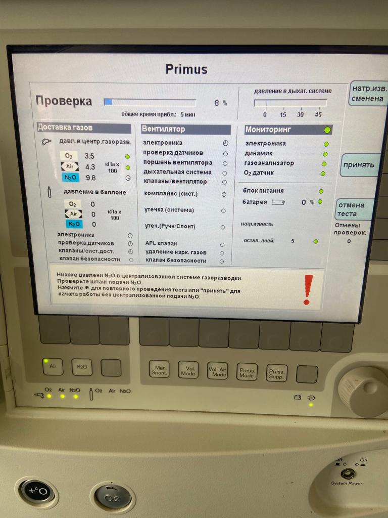

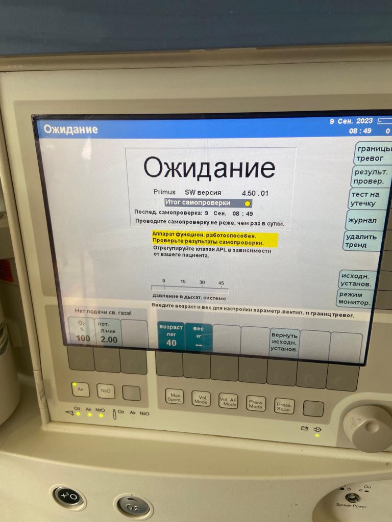

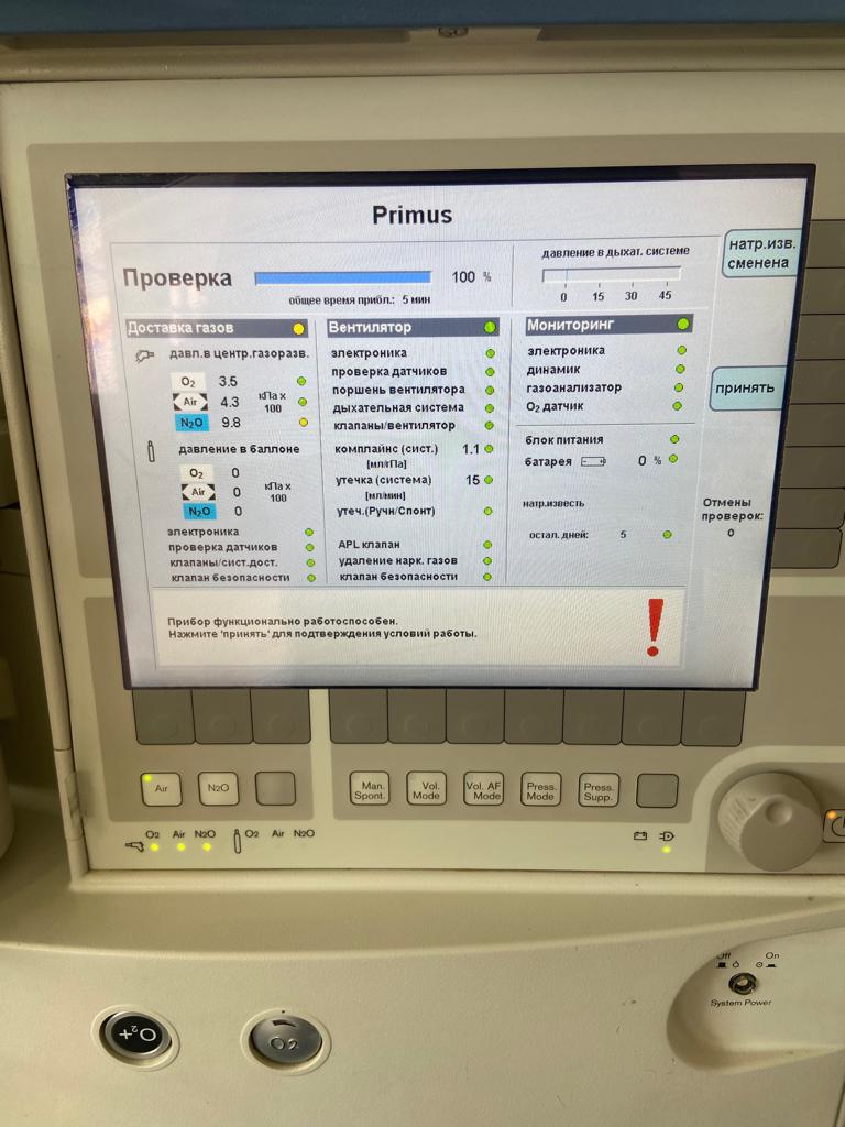

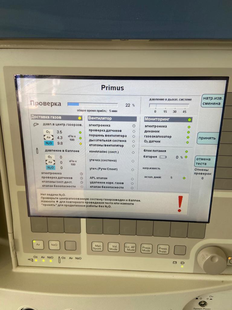

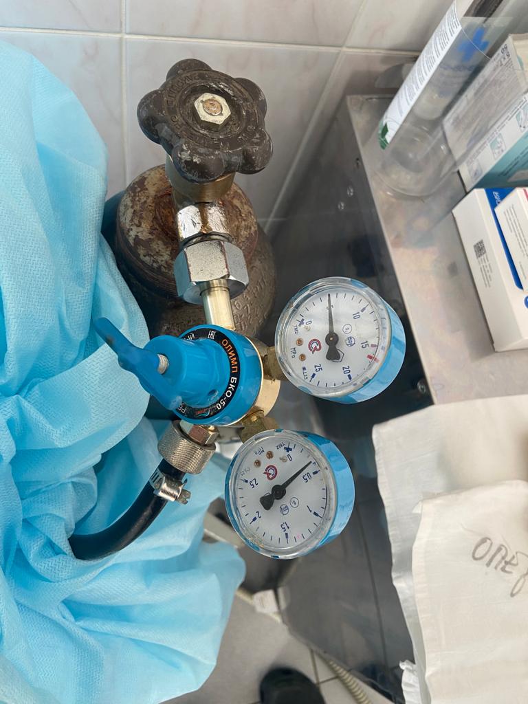

dhampirДата: Вторник, 12.Сен.2023, 14:48 | Сообщение # 107
У вас сообщений: 58
Псков
Товарищи, категорически приветствую.
Кто может дать совет, что в миксере может быть неисправно или может в чём-то ещё проблема?
Проблема с давлением закиси (см. фото).
Заранее благодарю.
4686393.jpg (89.4 Kb) · 5831287.jpg (80.6 Kb) · 6392786.jpg (87.8 Kb) · 2774857.jpg (96.2 Kb) · 4242604.jpg (85.0 Kb) · 0104646.jpg (91.2 Kb)
Сообщение отредактировал dhampir - Вторник, 12.Сен.2023, 14:49

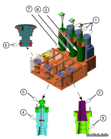

laboratoriotercernivelДата: Пятница, 22.Сен.2023, 09:13 | Сообщение # 108
electromedicina tecnico
Австралия
barcelona
Маноредуктор N2O.
Сообщение отредактировал laboratoriotercernivel - Пятница, 22.Сен.2023, 09:16
dhampirДата: Пятница, 22.Сен.2023, 10:02 | Сообщение # 109
У вас сообщений: 58
Псков
laboratoriotercernivel, благодарю. drinks
Для уточнения под № 1?
Сообщение отредактировал dhampir - Пятница, 22.Сен.2023, 10:55

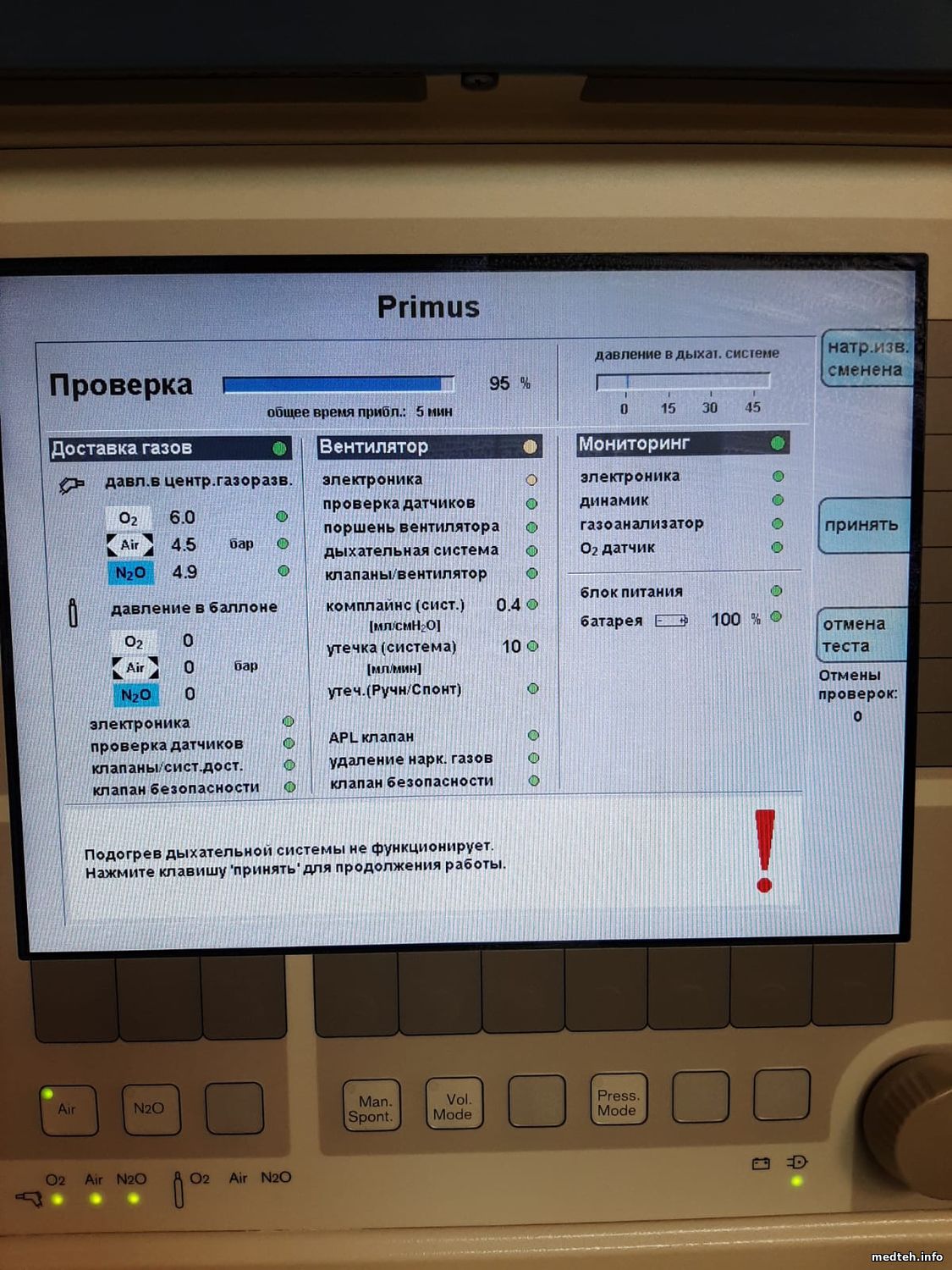

ChikimonyДата: Понедельник, 25.Сен.2023, 21:10 | Сообщение # 110
Инженер 1 категории
москва
Всем доброго вечера!
Помогите решить данную проблему: - подогрев дыхательной системы не фунциклирует.
Буду признателен!
