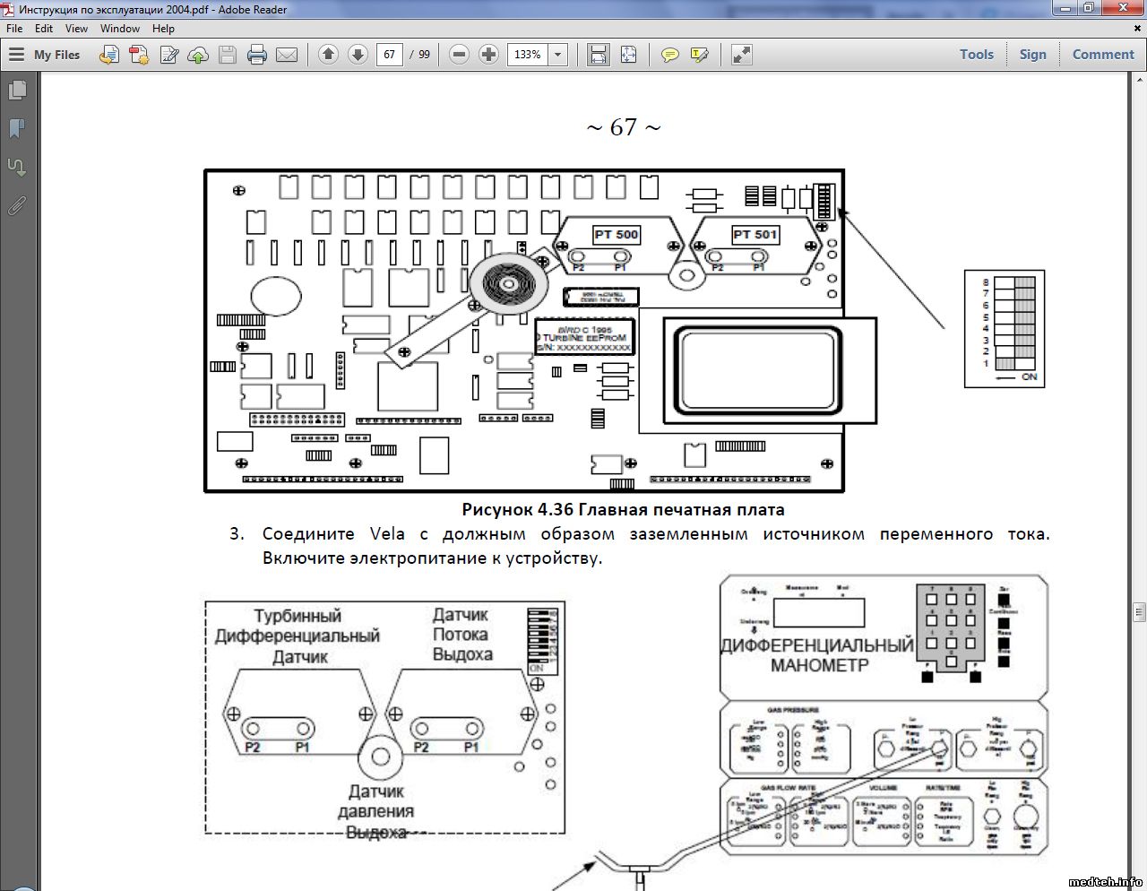

begun_a, скажите, пожалуйста, есть ли в Vela сервисный режим, как в него войти?
begun_aДата: Воскресенье, 22.Июн.2014, 13:06 | Сообщение # 86
У вас сообщений: 453
Инженер по ИВЛ и НДА
Tolique, Есть, на материнской плате есть Dip-переключатель. Контакт 1 в положение On.

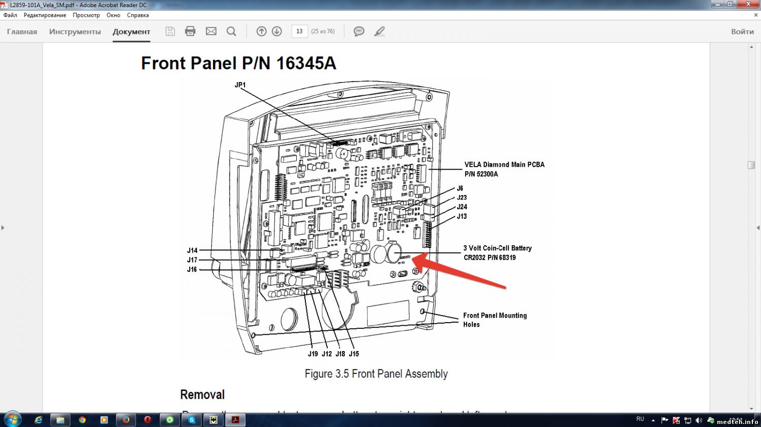

freeman123, попробуйте заменить батарейку на плате. По-моему, у меня была подобна проблема. После замены батарейки она исчезла. Батарейка была установлена между 2-мя платами на дисплее (насколько я помню).
freeman123Дата: Среда, 19.Авг.2015, 08:29 | Сообщение # 104
У вас сообщений: 52
Инженер медицинского оборудования
begun_a,
Большое спасибо, но уже нашёл неисправность. Но я всё равно возьму на вооружение ваш совет)

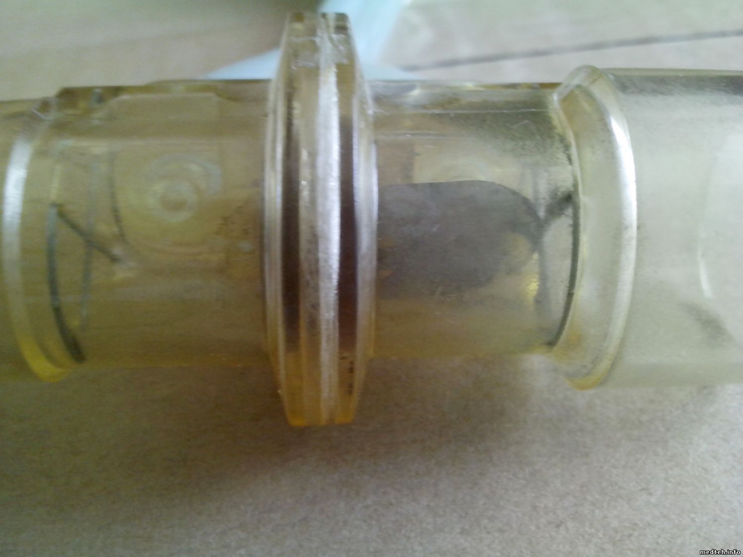

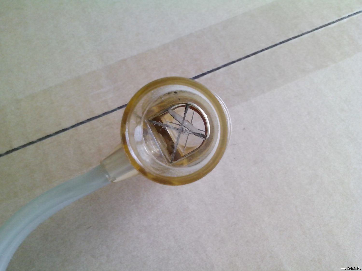

При включении аппарата нет показаний Ve. При этом турбина увеличивает свои обороты. Я грешу на датчик давления выдоха на плате. Кто-нибудь сталкивался с такой проблемой.
Заранее благодарю за помощь.
dem4egДата: Пятница, 13.Ноя.2015, 08:08 | Сообщение # 111
У вас сообщений: 40
ИВЛ
Тула
Была такая проблема. Неисправным оказался датчик потока (был сломан металлический лепесток), определилось и вылечилось заменой с аппарата-донора.
omidДата: Суббота, 14.Ноя.2015, 21:50 | Сообщение # 112
У вас сообщений: 52
Технический директор
Как в сервисном режиме проверить этот датчик?
Serg74Дата: Воскресенье, 15.Ноя.2015, 08:06 | Сообщение # 113
У вас сообщений: 1101
Инженер лаборатория ИВЛ
omid,
этот датчик снаружи, вставляется клапан выдоха. На фото сломанный датчик с вышеописанной ситуации dem4eg.
