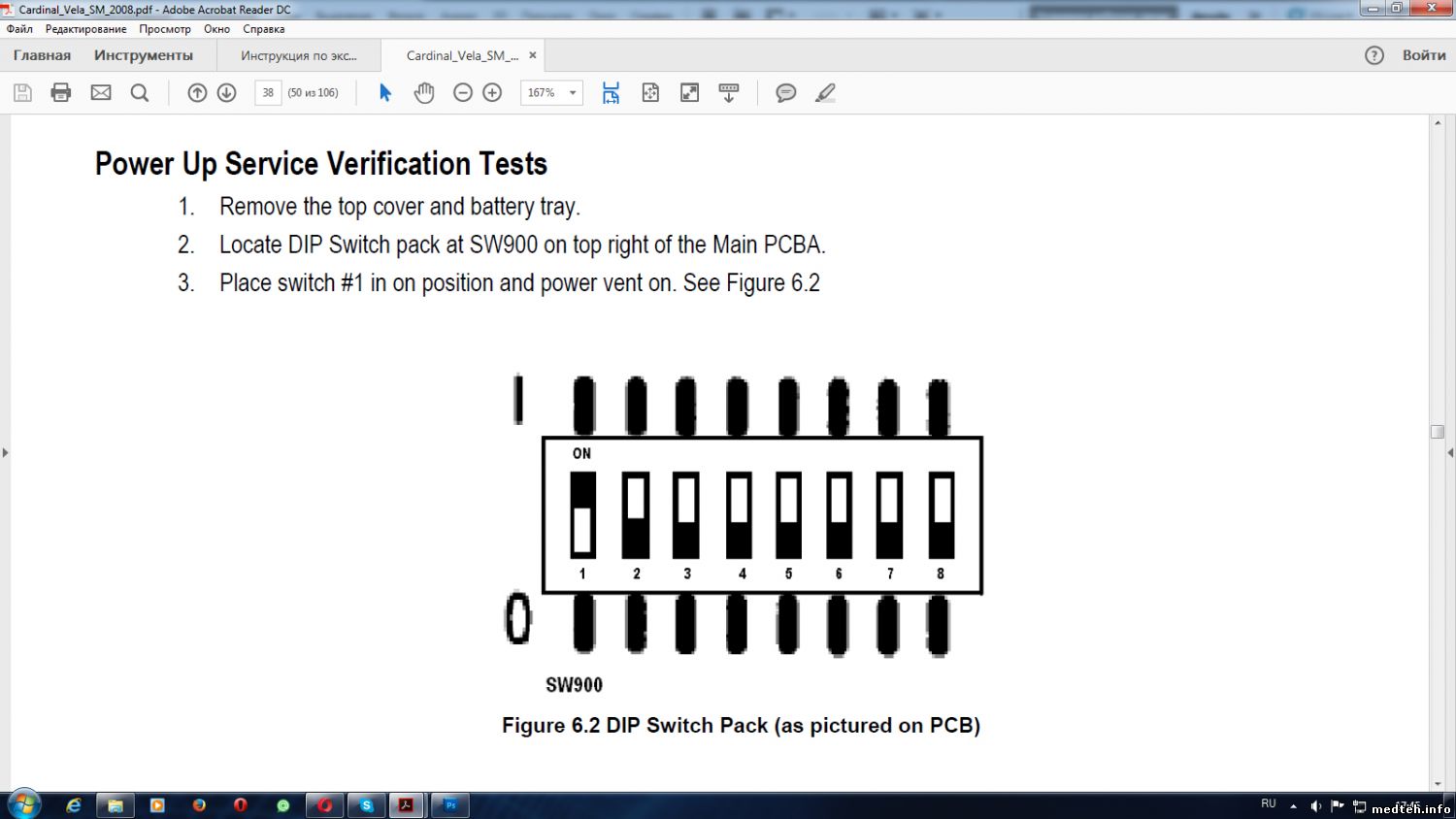

если ошибка XDCR, то надо в сервис загрузиться и проверить калибровку по нулям трех датчиков давления. Если какой-то из них не калибруется по нулю, то все, искать донора или мамку под замену.

WoornooДата: Понедельник, 10.Апр.2017, 08:34 | Сообщение # 145
У вас сообщений: 29
Насколько я помню, вход в сервис режим осуществляется при помощи переключения джамперов на материнке. Читаете сервис мануал -> скидываете крышку -> выставляете джамперы нужным образом -> запускаете аппарат.

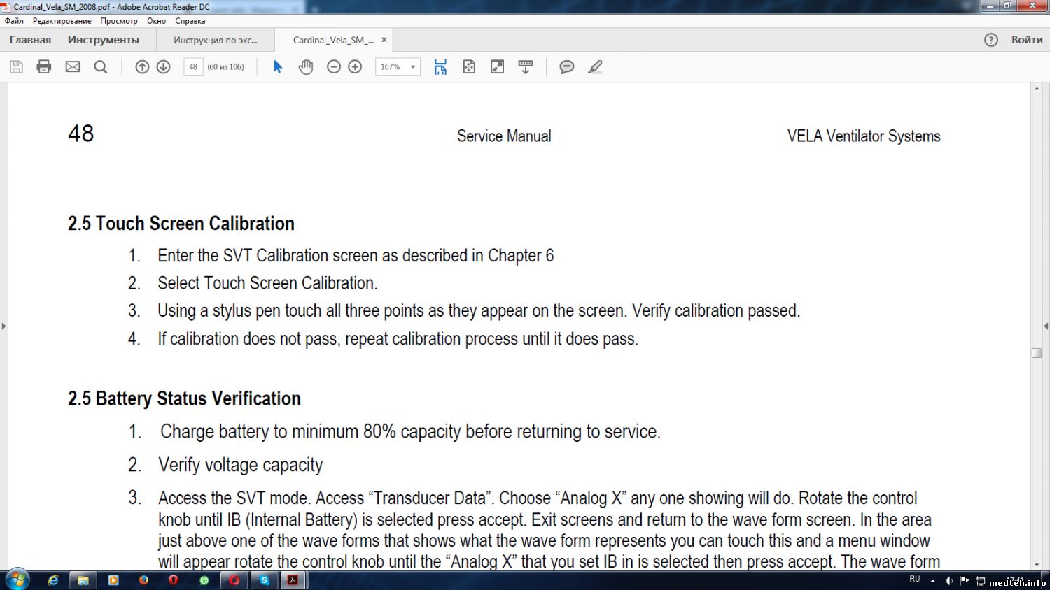

killergoДата: Четверг, 10.Авг.2017, 08:57 | Сообщение # 156
причина оказалась в самом тумблере он переключался но контакт не замыкал почистил и все запустилось.
я понимаю что это опасно но учится надо.
проблема с аппаратом ивл vela
сбита сенсорная калибровка в верхней части экрана
чтобы открыть меню ошибок ,главная и volume нужно нажимать на сантиметр ниже строки
в центре все кнопки нажимаются как надо
поменял тачскрин проблемам осталась
begun_aДата: Пятница, 11.Авг.2017, 17:48 | Сообщение # 157
У вас сообщений: 453
Инженер по ИВЛ и НДА
Вообще-то тачскрин калибруется. Это описано в сервис-мануале.
killergoДата: Понедельник, 14.Авг.2017, 18:52 | Сообщение # 158
Подскажите пожалуйста
Ивл вела ошибка НЕТ ДАННЫХ КАЛИБРОВКИ
с чего начать
WoornooДата: Вторник, 15.Авг.2017, 10:16 | Сообщение # 159
У вас сообщений: 29
с изучения инструкции
begun_aДата: Вторник, 15.Авг.2017, 17:41 | Сообщение # 160
killergo, это та же самая Vela?
Вы плодите темы по Велам одну за одной. Не нужно создавать новую тему каждый раз. Можно писать в одной теме. Кроме того Vela уже не раз обсуждалась на форуме. Можно было бы поднять старую тему. В конце концов вы добьетесь, что модератор удалит насозданные Вами темы, а Вас забанит.
Кстати, сервис-мануал на Vela лежит в хранилище
http://www.medteh.info/load/43-1-0-1096
Учитывая Ваш уровень подготовки, я бы рекомендовал Вам не ломать аппарат, а отправить его для ремонта в ООО "Центр перинатальной медицины", Товарищеский пер., 20, стр.4, г.Москва, Россия, 109004; тел.: +7 (495) 911‒93‒17; факс: +7 (495) 911‒36‒71.
