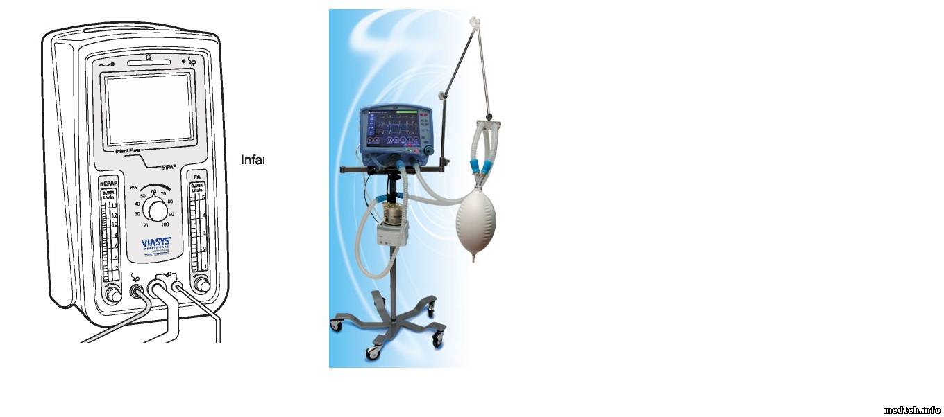

Значит так :)
Слева на твоей фоте неинвазивный неонатальный сипап вентилятор , справа твой , сервис на него закинул в хранилище пару часов назад

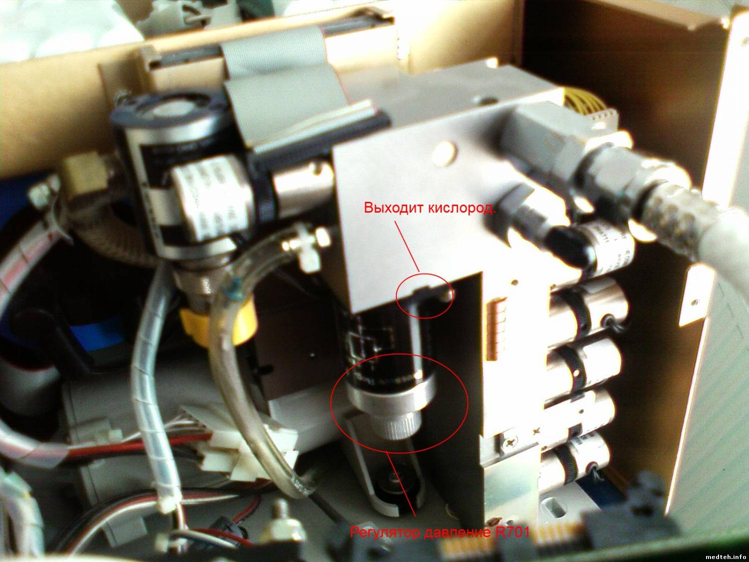

Доброго времени суток. Собственно, подключаем кислородный шланг, включаем аппарат и внутри аппарата "выходит" кислород (на картинке показано (качество не очень конечно, но как телефон смог снять), регулятор давления R701). Может кто сталкивался с данной проблемой. Включил второй такой же аппарат, все тихо и спокойно работает. Не хотелось бы в дебри лезть, кто что посоветует? Заранее благодарен.
maisonДата: Четверг, 17.Май.2012, 23:14 | Сообщение # 25
Электромеханик
Лабинск
вообщем заказали регулятор давления, но, судя по закупкам предыдущих запчастей, долго придется ждать)
begun_aДата: Пятница, 18.Май.2012, 18:45 | Сообщение # 26
У вас сообщений: 453
Инженер по ИВЛ и НДА
Я сталкивался с этой проблемой. Никакими способами герметизировать его не удалось, только замена. Каталожный номер 33030. Заказывать в Центре перинатальной медицины в Москве.

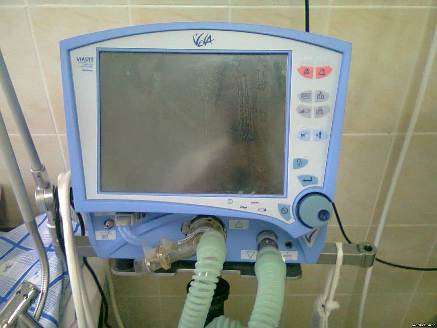

Есть у нас в отделении реанимации вот такой ИВЛ
Долго стоял под пленкой, "на консервации". "Консервировал" не я.
А тут его решили запустить в работу. Сами сняли пленку, включили в сеть и мне звонят - не работает, объем / частоту дыхания не меняет.
Прихожу, начинаю смотреть.

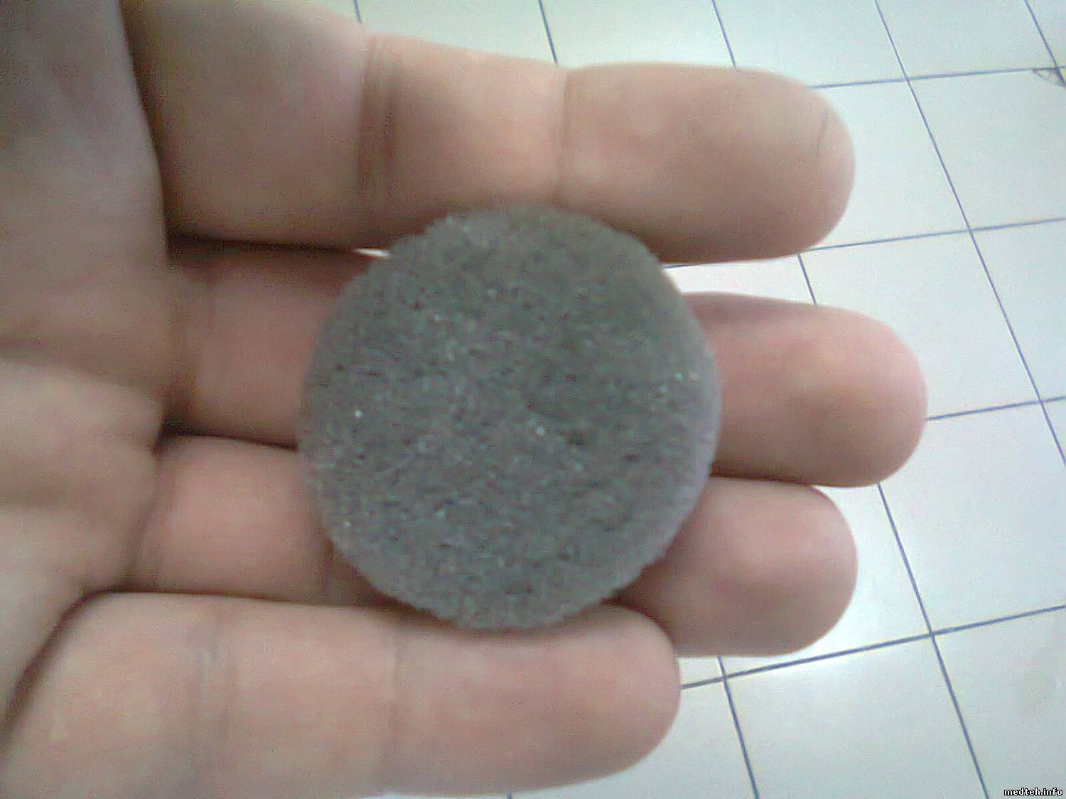

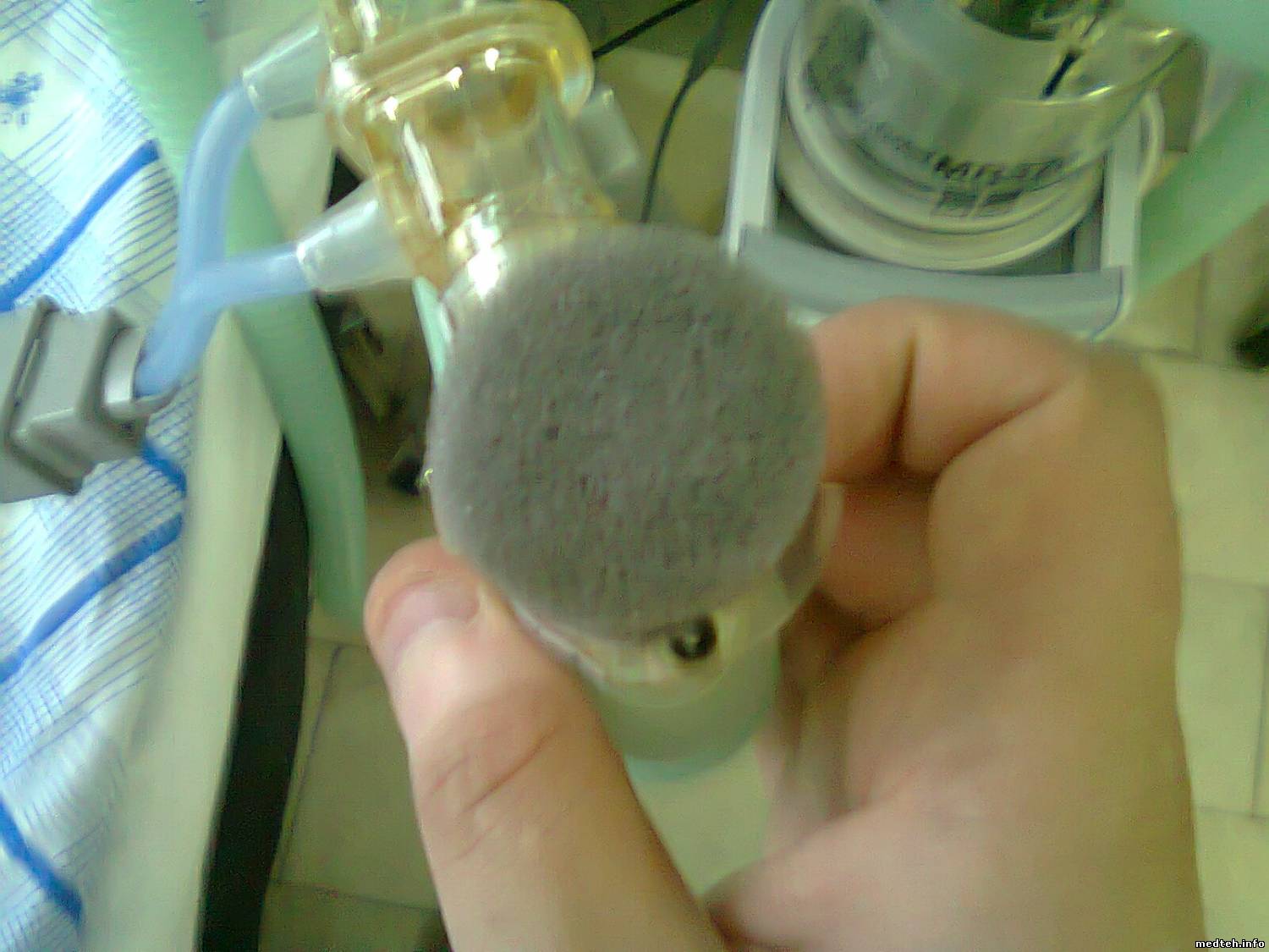

В месте подключения магистрали выдоха перед клапаном нахожу это:
Кусок паралона.
Выкинул, клапан выдоха осмотрел. Собрал контур.
Все заработало, стал реагировать на изменение параметров. 24 часовой тест на мешке прошел без проблем.
Откуда он там взялся - врачи не знают. Есть мнеее, что он с момента ввода в эксплуатацию там был.
Так что либо вводившие в эксплуатацию нахалтурили, либо сами врачи что то напутали.
И при все при том аппарат до постановки на консервацию (гоод с лишним назад) наработал под 200 часов... С заткнутым клапаном выдоха. Хорошо что не убил никого...

Приветствую, аппарат поступил с жалобой что где то травит кислород. Нашел датчик Clippard cinti 0 из которого и травит. Вопрос - какое давление должен держать клапан данного датчика, и только в нем ли проблема? Спасибо.
Сообщение отредактировал ruslansh - Понедельник, 08.Июл.2013, 06:25
AlexiumДата: Пятница, 05.Июл.2013, 13:13 | Сообщение # 36
Фото - а то не понятно о чем речь.
ruslanshДата: Понедельник, 08.Июл.2013, 06:21 | Сообщение # 37
У вас сообщений: 101
Инженер по обслуживанию мед. оборуд
Вот фото.
фотохостинг
AlexiumДата: Понедельник, 08.Июл.2013, 09:39 | Сообщение # 38
Clippard Mouse valve - http://www.clippard.eu/en/products/electronic-valves/mouse-valve.html
Клапан не датчик.
ruslanshДата: Понедельник, 08.Июл.2013, 10:59 | Сообщение # 39
Спасибо за ссылку, так получается электрическая часть в нем не за показания уровня давления кислорода отвечает? Зачем там электроника нужна? Скажите пожалуйста если в курсе. И еще если кто нибудь знает где их приобрести можно, буду признателен за помощь.
AlexiumДата: Понедельник, 08.Июл.2013, 13:07 | Сообщение # 40
Не понял о чём это?
