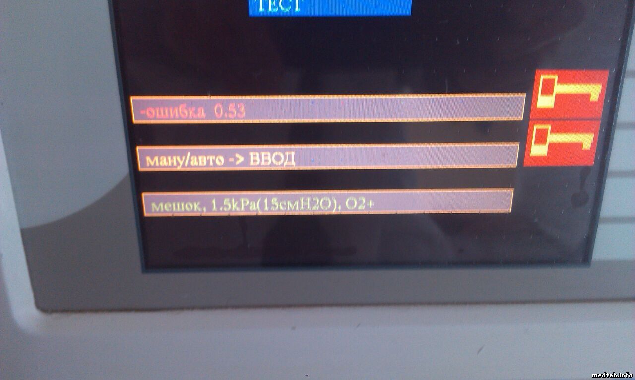

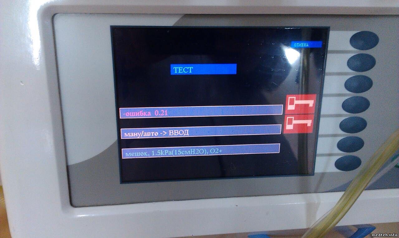

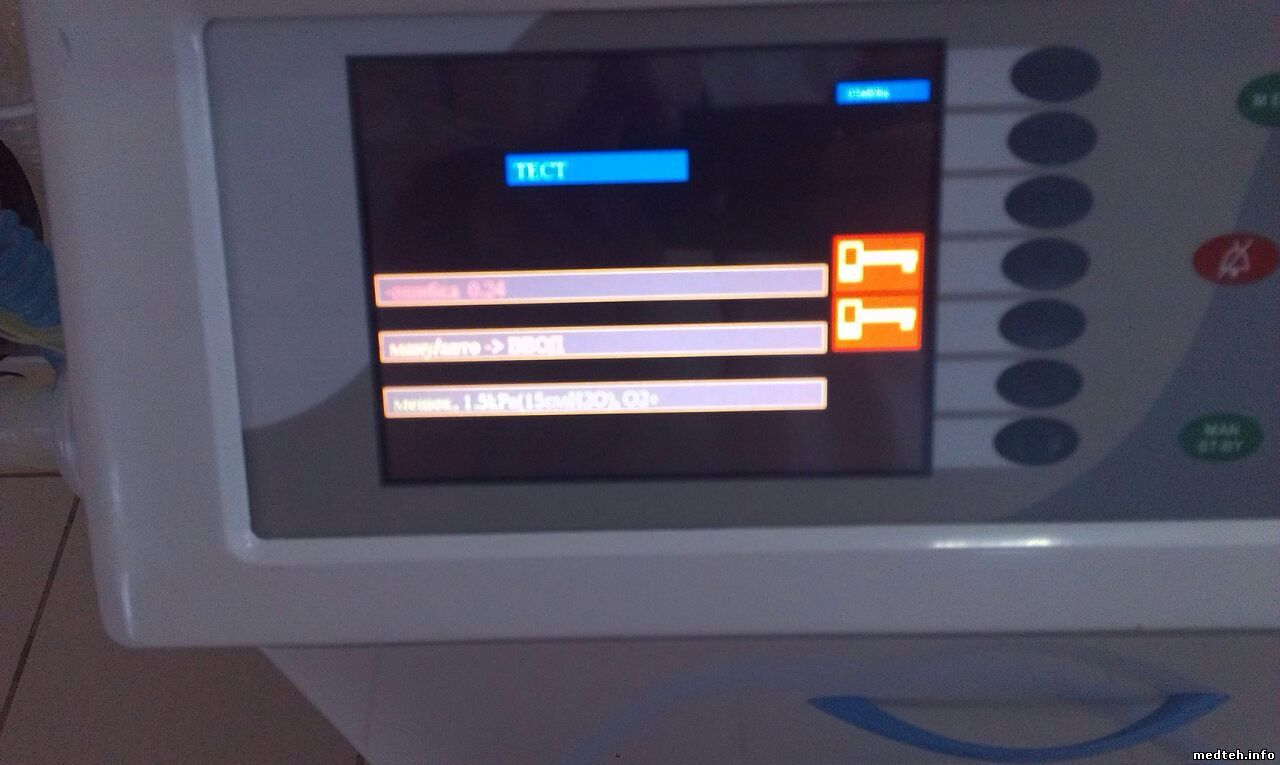

omidДата: Понедельник, 20.Фев.2017, 08:19 | Сообщение # 12
У вас сообщений: 52
Технический директор
Всем добрым день
Есть ли у кого, расшифровки кодов ошибок для аппаратов Venar от бренда Chirana?
В сервисной документации я что-то не нашел.
У меня три аппарата и на всех трех разные ошибки 0.53, 0.24, 0.21.
Заранее благодарю за ответ.

DaymohkДата: Понедельник, 24.Апр.2017, 12:32 | Сообщение # 14
У вас сообщений: 36
Инженер SLE,Chirana,Urlich,Bitmos
Россия-Казахстан
Цитата omid ()
У меня три аппарата и на всех трёх разные ошибки - 0.53, 0.24, 0.21.
Это не код ошибки, а величина давления.
1prohindeiДата: Вторник, 25.Апр.2017, 09:21 | Сообщение # 15
У вас сообщений: 257
Руководитель СЦ
Цитата Daymohk ()
это не код ошибки, а давление.
yes

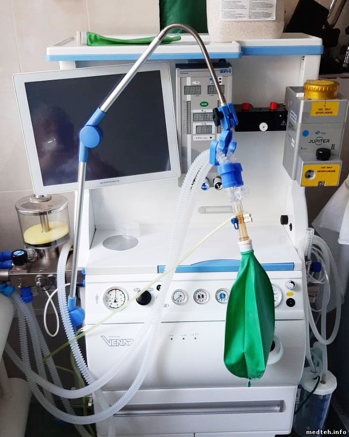

JustmooseДата: Четверг, 25.Июн.2020, 16:57 | Сообщение # 21
Врач
Майкоп
А нет ли у кого вас инструкции пользователя к Venar от Chirana?
Так получилось, что аппарат есть, а инструкции нет.
Соответственно, не можем пройти тесты и почему-то не работает компрессор (не подаёт воздух в дозатор контура), на манометре ноль.
В чём может быть дело?

good_knightДата: Четверг, 09.Июн.2022, 23:47 | Сообщение # 24
У вас сообщений: 173
Уважаемые доктора, написавшие посты о хирановских наркозниках. Попрошу вас найти в ваших городах технических специалистов (медтехников), которые в состоянии провести мини-диагностику этих аппаратов.
Посты в теме - гадание на кофейной гуще. Без видео, фото графиков, без шильдиков с серийными номерами и годами изготовления и т.д.
Даже инструкции по использованию у пишущих нет! Хотя на просторах интернета полно инструкций.
Обратитесь в сервисную службу ООО "Соло", г. Екатеринбург. Напишите на: service@solo-trade.ru. С сайта - http://chiranarussia.ru/ из раздела "Библиотека" можно скачать инструкции. Никогда и никому не отказывали. Если будут трудности, пишите в личку.
Давно, конечно, читинских, новороссийских инженеров обучали в "Соло", когда я там трудился.
По виду аппарат новый.
Он хоть работал у вас?
Может быть он неправильно смонтирован, и так что компрессор не запускается.
