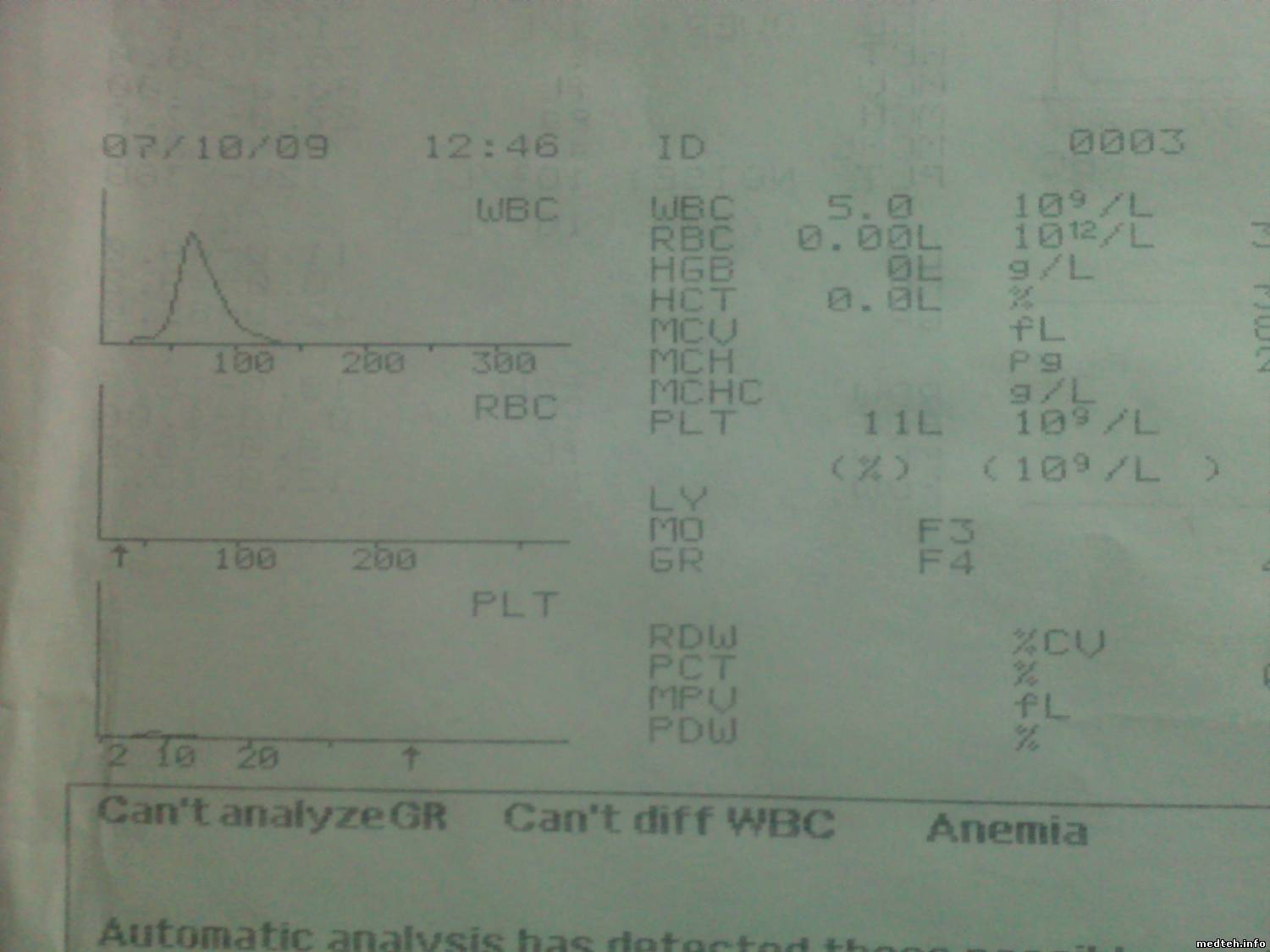

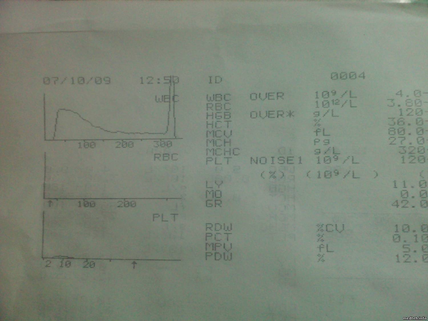

Такая проблема. Прибор стоял около полгода (не было реагентов). Как только привезли реагенты сразу поставили на ТО. При первом измерении показал непонятно что. Посмотрел фоновый шум, вне нормы был только PLT, за 20 показывал. А на экране SENSOR MONITOR только верхний RBC был 3,87 ( при подключенных реагентах), всё остальное в норме. Ещё на CIRCUIT CHECK PLT 11. Сделал полную промывку. PLT стало по нулям. Сделал дезинфекцию - RBC стал в норме. Теперь при измерении пишет WBC - OVER, HGB - OVER*, PLT - NOISE1, всё остальное пусто. Делаю следующее пустое измерение WBC около 5, PLT около 10, всё остальное по нулям.
Измерении чего?
Сфоткай монитор с гистораммами.

Нашёл распечатку. 1 - холостая проба, 2 - кровь.
Значения в холостой пробе немного меняются. По крови нет.
zx19Дата: Среда, 07.Окт.2009, 21:46 | Сообщение # 13
первые выводы: прибор не отмылся, где то что то гадит. очень вероятно, что в камеру не проходит литик, и засорена пробозаборная трубка №2, поэтому нет rbc и plt. проверь напряжение на фотометре.
gi7128Дата: Четверг, 08.Окт.2009, 00:19 | Сообщение # 14

Quote (zx19)
это которая не участвует в заборе пробы?
Quote (zx19)
а какое должно быть и где?

Quote (gi7128)
Такая проблема
Разбирай камеры, субкамеры - замачивай всё в моющем р-ре. Чисть апертуры, меняй фильтры (или мой). Похоже аппарат засох.
Отлей немного реагентов и прогони их на другом аппарате в качестве пробы, отметёшь одну причину или найдёшь виновника.

Quote (pyo5)
Другой аппарат есть. Реагенты с одной партии ( сам менял). На нем изучал принцип работы, потом пошёл на этот. Но тот аппарат постоянно был в работе.

Значит засох. Как вариант попробуй несколько раз прайминг и инсталяцию сделать, может от мокнет.

Если прибор простоял долго без работы, лучше всего разобрать измерительный блок и промыть все внутри в растворе для жесткой очистки, соблюдая разумную осторожность в обращении с пластиковыми деталями, апертуры, камеры разведения и субванны замочить в этом же растворе на несколько минут, затем промыть дистиллированной водой. С апертурами осторожней - керамика и пластик, без острых предметов и ваты обходись. Проверь трубки от обеих пробозаборных игл, лучше отсоединить трубки от клапанов, также и трубку подачи лизирующего раствора. Второй аппарат есть ( если я правильно понял ), посмотри как он работает, увидишь, где в твоем не так бегает жидкость. От грязи из-за крови можно промыть так: возьми 80-100 мл раствора для жесткой очистки, добавь дистиллированной воды 250-300 мл, все трубки кроме сливной опусти в получившийся раствор и сделай 2-3 промывки "душиком" (кнопка на передней панели) и несколько раз фоновый счет - анализ по воздуху, то есть для анализа ничего не подставляешь к пробозаборнику - на значения естественно внимания не обращаешь, лишь бы цифры какие-нибудь были, то есть без засоров апертур. Можно этот раствор подогреть до 40 градусов, не больше. Делать, повторяю, только тогда, когда нет больших засоров и полной непроходимости трубок. Чтобы вымыть соли, лучше вместо этого раствора взять просто подогретую дистиллированную воду, дальше как написано. После этого трубки по местам и сделать замену всех реагентов. По приведенным распечаткам похоже на высыхание растворов во многих трубках. Если опять останется без растворов, лучше всю систему промыть водой несколько раз и сделать слив реагентов, либо все трубки в воду и 2-3 раза в неделю аппарат включать и выключать, чтобы трубки не сохли. По поводу значений экрана датчиков - хорошо расписано в инструкции для пользователей.
И не забывай про резиновые перчатки.

Quote (gi7128)
Распространенная проблемма.В моих лабах такое часто бывает, особенно в обл.центрах.Можно конечно все разобрать и потом несколько дней мыть и собирать, мыть и собирать...Но как правило, если залить "хлоркой" (ну "Белизна" 12р типа стоит),дать ему постоять полдня, да погонять на Clean, Remove Clog,Priming то все заработает mail1
gi7128Дата: Понедельник, 26.Окт.2009, 16:01 | Сообщение # 21
У вас сообщений: 36
сервис-инженер
Спасибо всем.
Действительно, с первого раза не отмылся. Со второго всё пошло.
Между мойками снял пробозаборники (менять нечем) и день продержал в "Белизне". Потом ещё шприцом гонял через них. Теперь всё работает.
