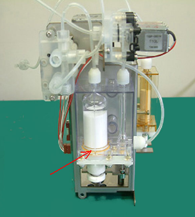

Добрый день. Потёк дозирующий шприц дилюента. При разборке выяснилось что повреждено уплотнительное жёлтое кольцо. Повреждения в виде бороздок, скорее всего, попал какой-то абразив типа песка. Через эти бороздки и происходит протекание жидкости. Вопрос, можно ли заказать это колечко отдельно, в сервисной документации (MEK-6400 TRM) нет каталожного номера. unknown
Sergey62Дата: Среда, 24.Фев.2010, 20:10 | Сообщение # 87
У вас сообщений: 358
лабораторная и рентгентехника
Томск
Quote (vvp)
День добрый
Нам сказали в Эко-Мед См, что заказывается комплект прокладок для дозатора дилюента и образца, стоило дороговато, не помню. Позвони им ( 8-495-748-43-50 ), попроси соединить с сервисной службой, объясни, что надо, подскажут как правильно заказать и сколько стоит. Или напиши заявку сразу по parts@ecomeds.ru , можно тоже без каталожного номера, но объясняй точно, что надо. Кстати, учти что эти прокладки ставятся очень туго, не поцарапай.
