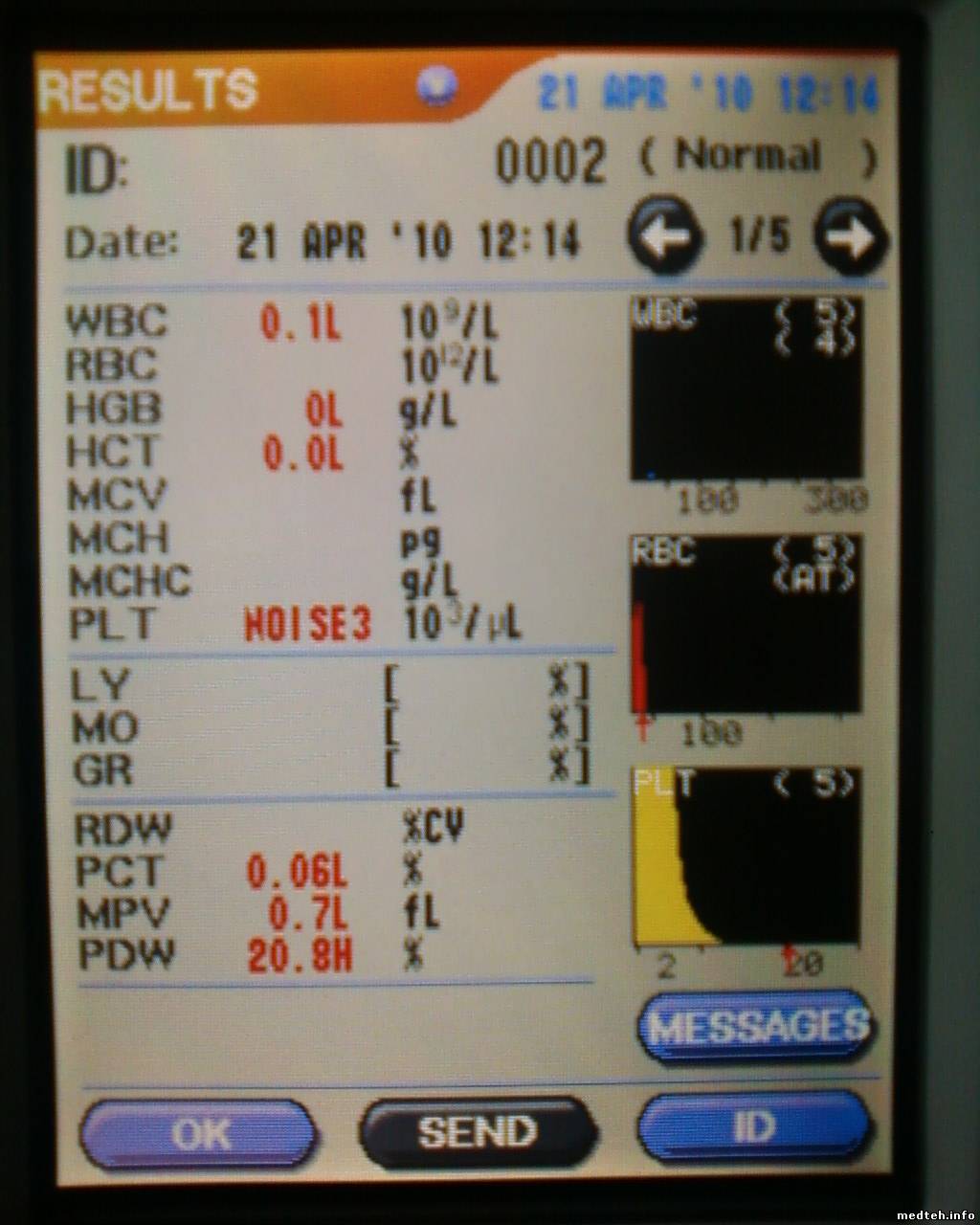

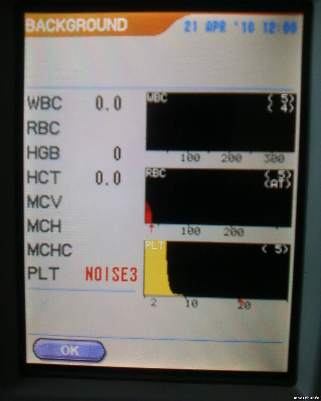

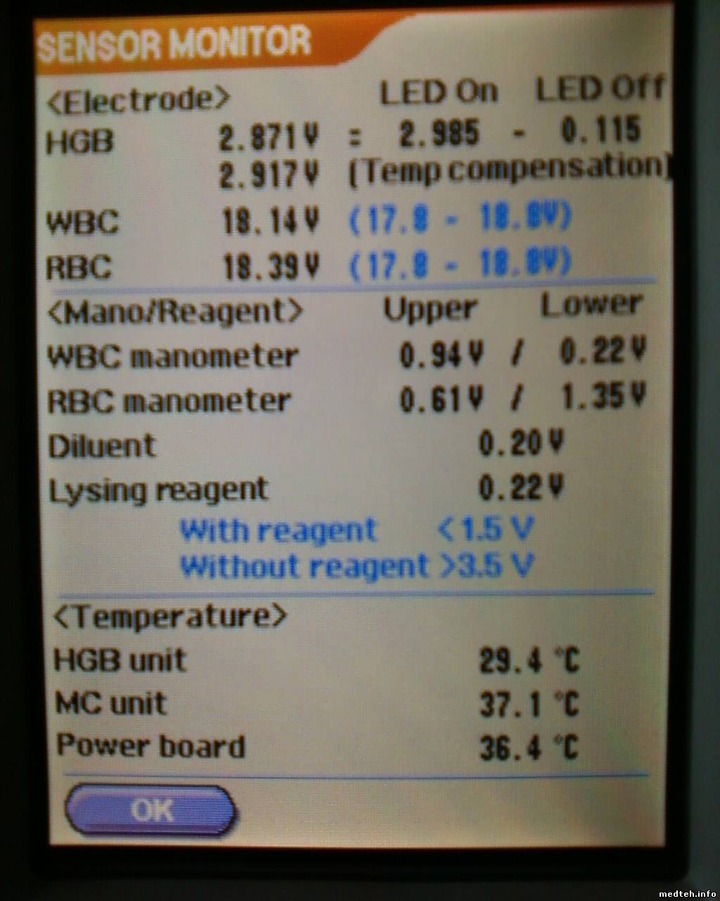

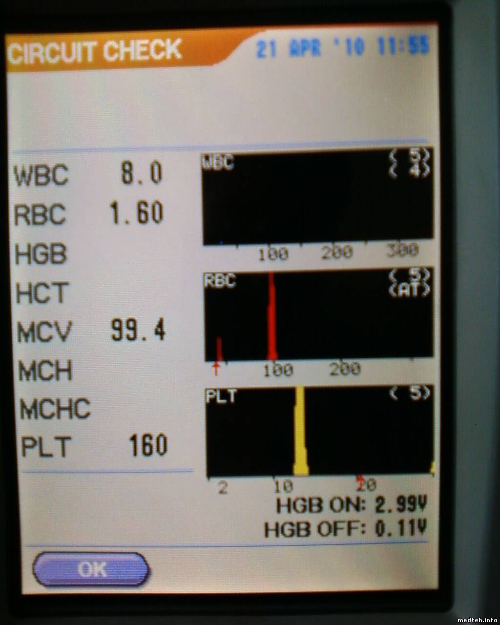

Kolesnikov_A_GДата: Вторник, 27.Апр.2010, 11:46 | Сообщение # 124
У вас сообщений: 118
Электромеханик по ремонту мед. техн
Магнитогорск
Quote (trend100)
Как именно не хочет? какие показания,гистограммы-кидай фотки.
Фотки выложил
Quote (trend100)
А пока вообщем-то два соображения. 1.(и основное) Че-то не так,с прошивкой.Мне несколько раз помогало,хотя у одного аппарата не надолго(там мать потом окончательно сдохла)
Мысли такие же, что мать сдохла, но пока до аппарат не добрался ещё.
Quote (trend100)
А вообще если есть под рукой аппарат другой поочееди поменяй,Мать,плату питания,измерительный блок,шлейфики.
Аппараты есть, но все как на зло работают, а в работающем аппарате завлаб и врачи лесть не дают, до драки
Quote (trend100)
2.Проверь заземления(особенно где башка крепиться к аппарату), если гдето оно отсутствует показания будут долго пересчитываться и показывать что-то типа 2,66!-RBC и Over plt
С землей всё в норме, аппарат перебран полностью всё перепроверенно каждый винтик.

zx19Дата: Вторник, 27.Апр.2010, 13:25 | Сообщение # 126
Kolesnikov_A_G, поставь дискриминатор тромбоцитов с 4 или 5 и посмотри будет ли прибор что то считать.

Kolesnikov_A_G,
Чисть апертуру,причем камеру внутри тоже,особенно проверь трубки которое к ней ведут,там часто сгибы и соли выкристализоввываються в местах соединений с камерой и манометром.посмотри внимательно на датчик манометра.

Quote (zx19)
unknown кхм, сори за нескромный вопрос, как поставить? всмысле что где нажать?

Quote (trend100)
Эт как отче наш, уже давно всё отлажено.
К этой части претензий нет, блок целиком вставлен в другой аппарат и там работает. Где-то в чем-то другом причина, я ещё до матери добраться просто не успел, только завтра поеду.

zx19Дата: Вторник, 27.Апр.2010, 22:04 | Сообщение # 130
найди а установках plt threshold и вместо 2 поставь 4 или 5.

Quote (DenVer_01)
напряжение на фотометре, должно быть при заполненных диллюентом камерах порядка 3,5B,
А 3,5 В не много? Я обычно ориентируюсь на 2,7-2,9 В. Если меньше чем 2,5 В ( или 2 В ), то появляется знак "?"

Quote (Sergey62)
А 3,5 В не много?
На нем не много
