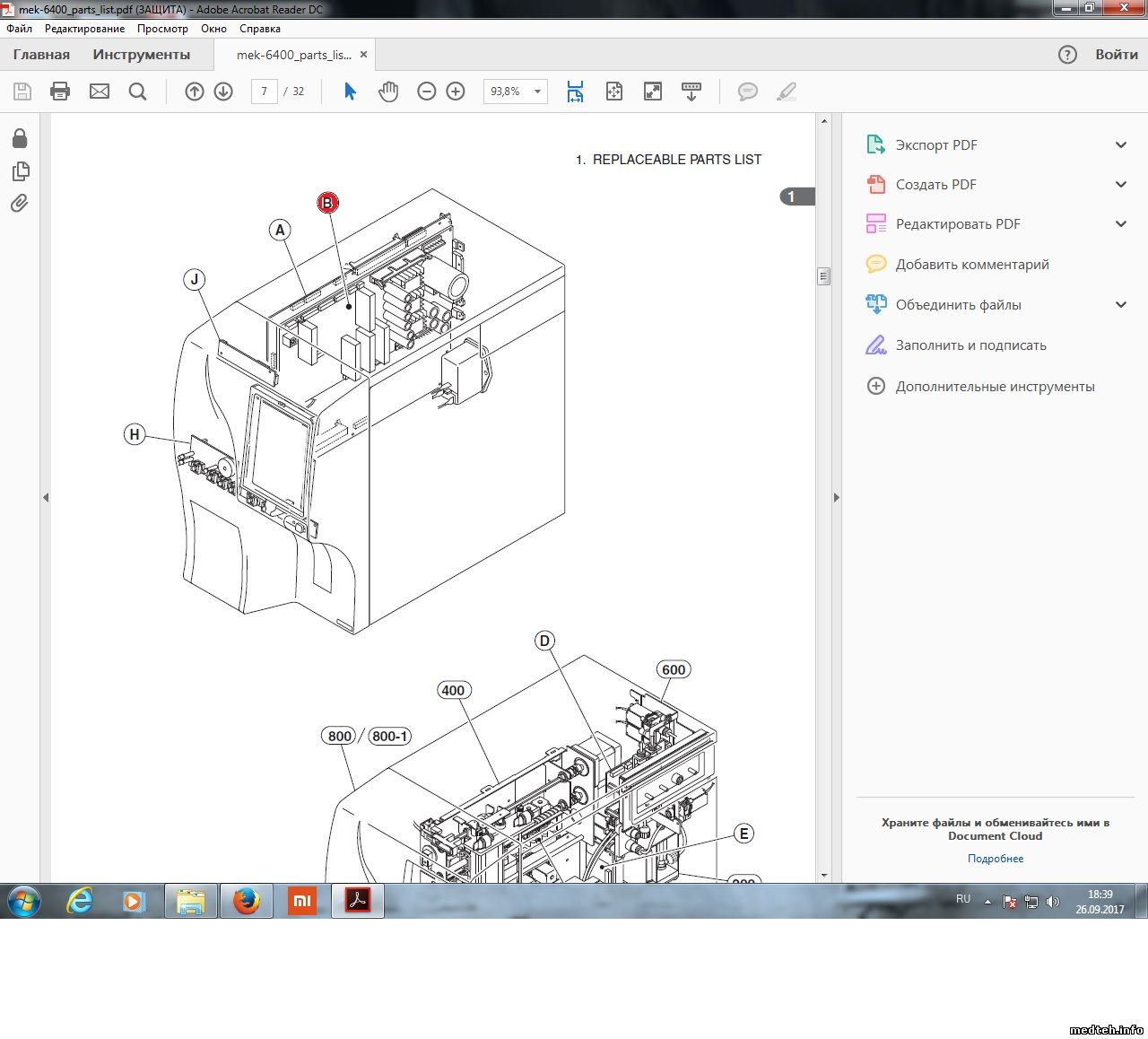

vvpДата: Вторник, 26.Сен.2017, 16:44 | Сообщение # 601
У вас сообщений: 405
Цитата scratch2010 ()
на какой плате то их искать?
Плата Power board UT-7193
Вы об этих клапанах?
Да о них.

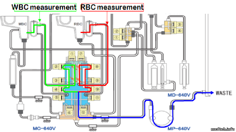

Advia2120iДата: Пятница, 22.Дек.2017, 15:49 | Сообщение # 610
У вас сообщений: 46
Смотрите пути на картинке, если до ошибки что-то разбирали, перепроверьте.
"Buble 1" говорит о том, что жидкость слишком медленно уходит из rbc манометра, либо же присутствие пузырей в манометре rbc. Скорей всего, манометр грязный или не правильно отрабатывает один или несколько клапанов в измерительном блоке.
Удачи!
Если вдруг картинка не будет открываться, напишите в личку.

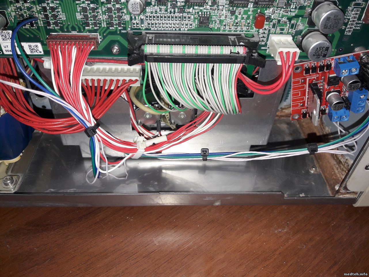

Хотелось бы поделиться своим предложением по замене драйверов клапанов.
Начну с того, что была проблема со сливом камеры WBC, причём проблема была ИНОГДА.
Через меню, щелкание клапанами завело в тупик, так как они все отрабатывали хорошо, а проблема оставалась открытой.
Ничего не оставалось как смотреть осциллографом импульсы с vch t 244a (драйвер линии). Непосредственно с самой микросхемы импульсы выходили, но на базу одного из плеча нет. Проблема оказалась с дефектом резистора 820 Ом.
Также почитав форум по проблеме с драйверами клапанов, хочу предложить свой вариант. В оригинале, в корпусе smd прекрасно работают транзисторы 2SC8050 и 2SC8550 их коэффициента усиления хватает для открытия и по току все ОК. Также есть вариант с микросхемой L298N в качестве Н моста для управления клапанами. Работает также прекрасно без сбоев. Фото прилагаю.
Главное, не перепутать выхода с vch t244a, в противном случае клапан может работать наоборот. Чтобы этого избежать, подключите выхода с микросхемы анализатора на входа L298N, подключите на выход микросхемы клапан и перейдите в меню, чтобы пощёлкать клапанами, галочка должна открыть клапан. Если происходит наоборот, то поменяйте входа местами.
Сообщение отредактировал artem521 - Суббота, 19.Май.2018, 08:52
doctor_farshДата: Суббота, 19.Май.2018, 16:15 | Сообщение # 620
У вас сообщений: 792
Благовещенск
Хорошая идея... Но при большом объеме выхода из строя - аналог получится громоздкий...
AlexiumДата: Суббота, 19.Май.2018, 20:16 | Сообщение # 621
Отличная идея, а компактность будет при выборе другой микросхемы, например MAX14872.

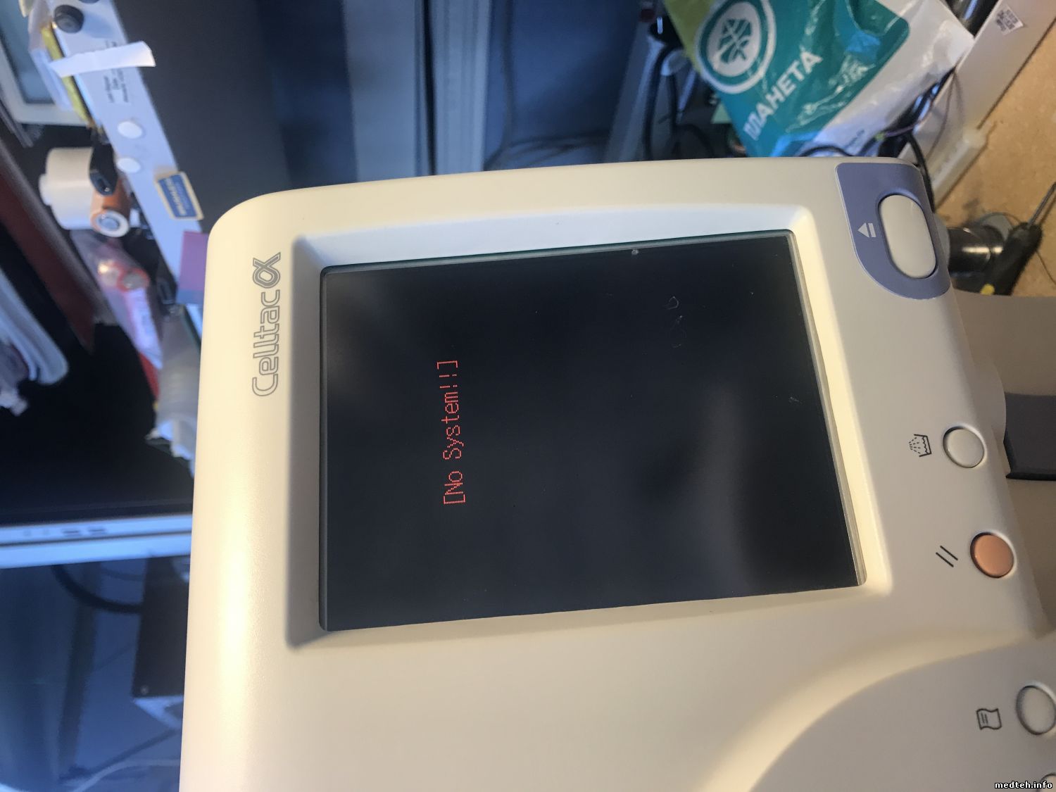

Завис в рабочем состоянии МЕК 6400К . После перезагрузки на экране пишет: “no system”.
Было у кого и как решать?

Advia2120iДата: Среда, 28.Июл.2021, 12:42 | Сообщение # 640
У вас сообщений: 46
Цитата vlad19803 ()
Завис в рабочем состоянии MEK 6400K. После перезагрузки на экране пишет: “no system”.
Было ли у кого и как решать?
Для начала попробуйте:
1) Включить через зажатую кнопу "reset" и "count";
2) Ищите карту с прошивкой и прошить его;
3) Замена материнской платы.
