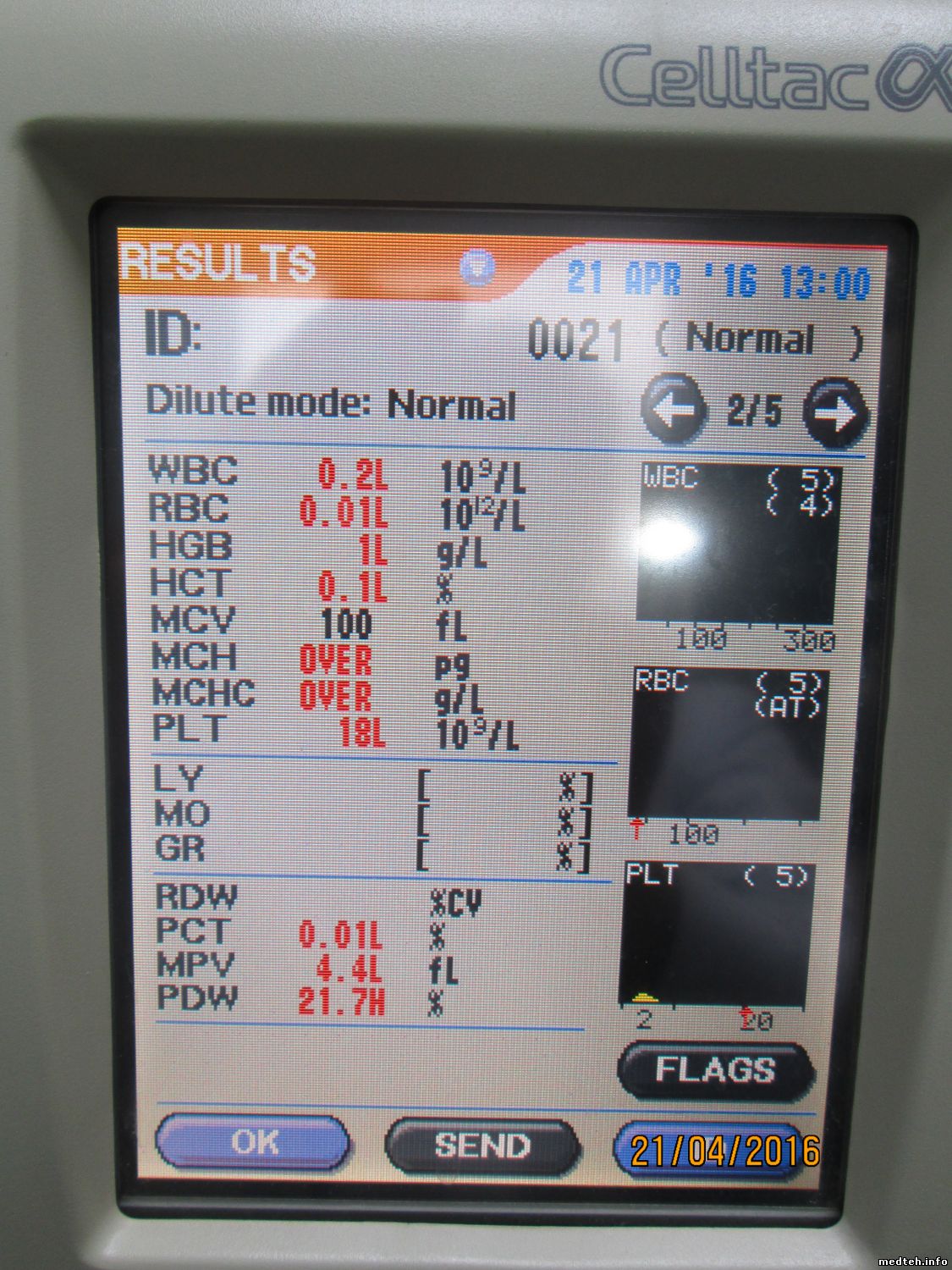

cerferДата: Среда, 20.Апр.2016, 15:42 | Сообщение # 530
У вас сообщений: 83

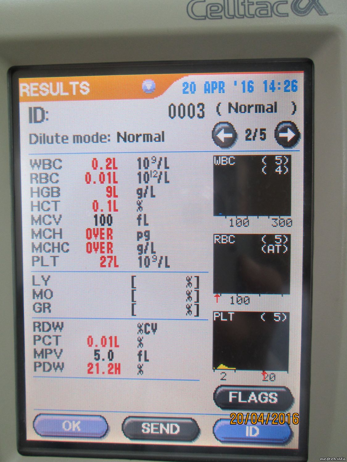

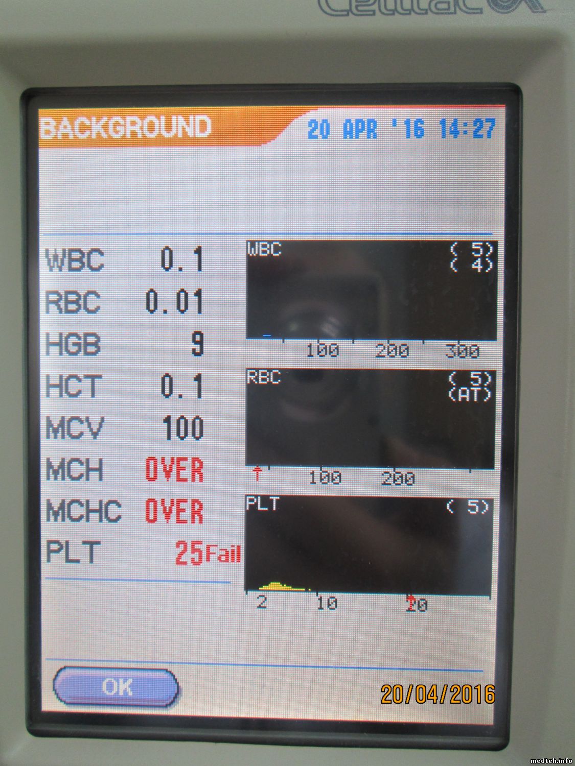

Добрый день! Проблема с МЕК-6410.
На холостой пробе есть не большой фон по PLT и MCV стабильно кажет 100 единиц. Как это убрать? У меня ступор!!!
Что сделано:
1. Полностью отмыл аппарат белизной
2. Заменил реагенты
3. Просмотрел(перебрал) клапана измерительного блока
4. проверил изоляторы прокладки под винтами.
5. сделал жесткую очистку аппарата
Подскажите что еще нужно сделать.
Сообщение отредактировал cerfer - Среда, 20.Апр.2016, 16:01

ИгорьPetrovitchДата: Среда, 20.Апр.2016, 16:20 | Сообщение # 534
У вас сообщений: 100
Пенза
HGB на холостой должен быть 0.
zx19Дата: Среда, 20.Апр.2016, 17:00 | Сообщение # 535
cerfer, гемоглобин не проблема убрать. Не вижу вопроса. Где контрольная кровь?
cerferДата: Среда, 20.Апр.2016, 18:13 | Сообщение # 536
У вас сообщений: 83
Контрольная кровь будет завтра.
Как убрать гемоглобин? Пожалуйста для тупых по подробней.

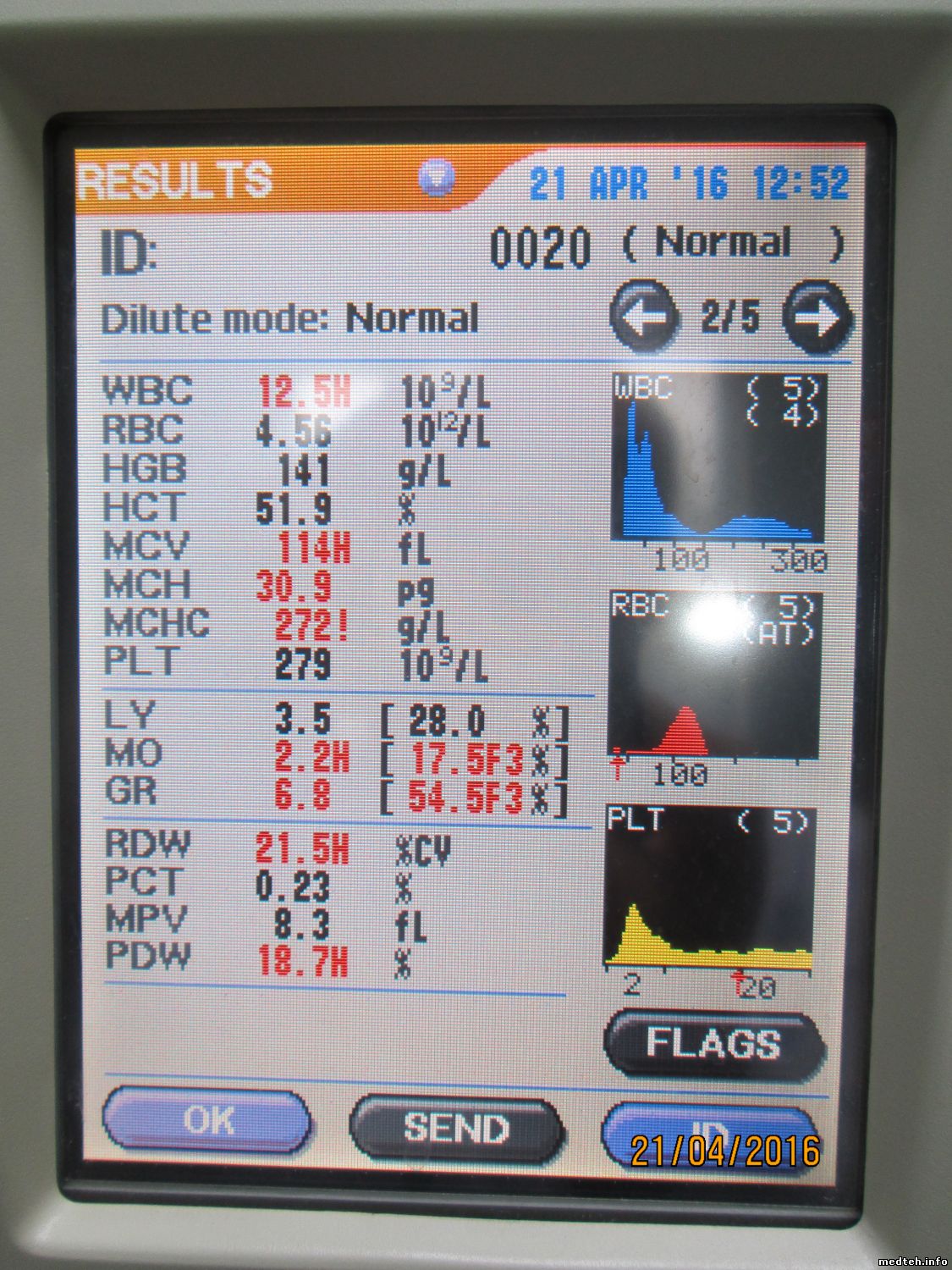

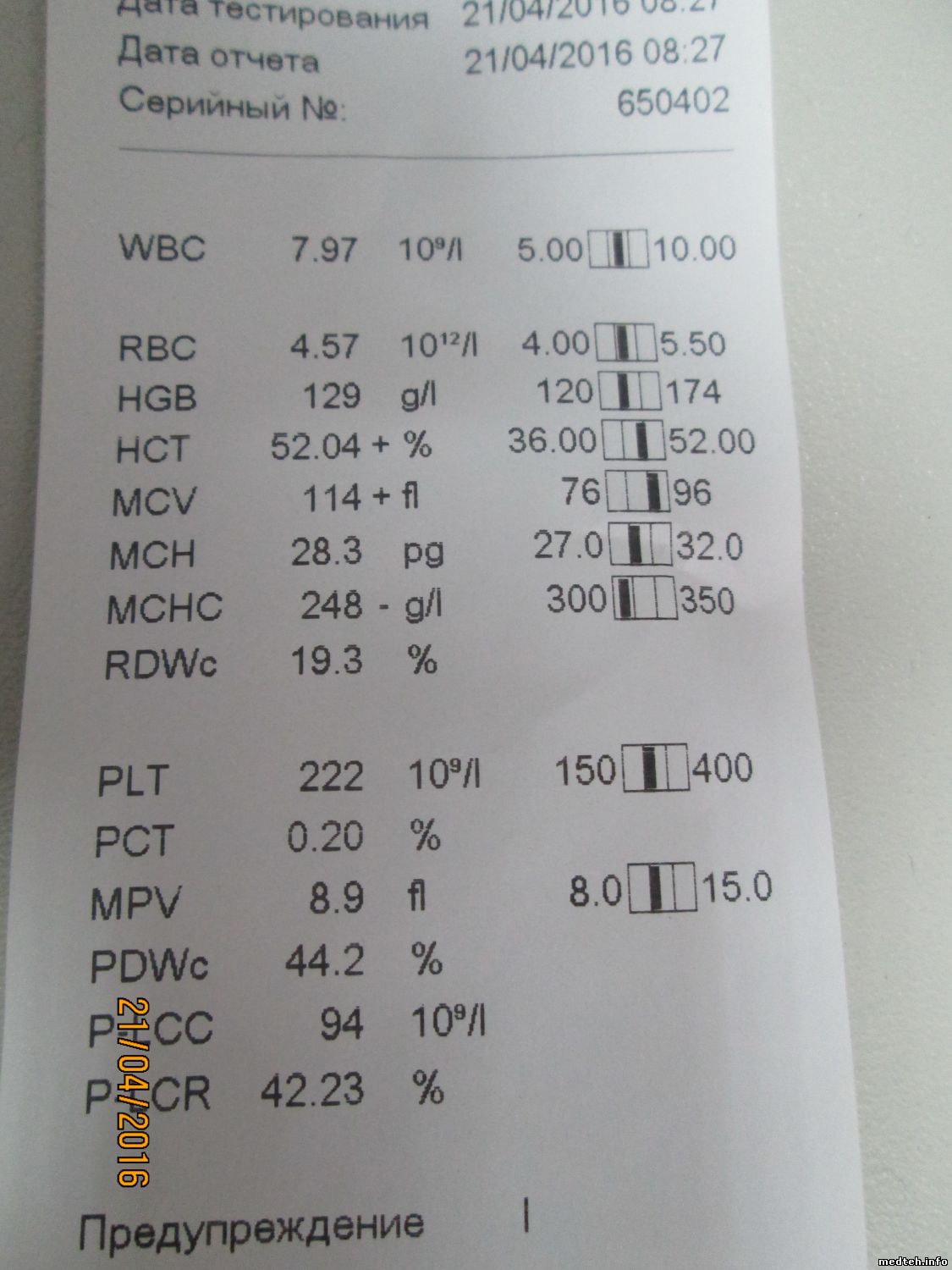

cerferДата: Четверг, 21.Апр.2016, 13:12 | Сообщение # 537
У вас сообщений: 83
Вот она
а это она же, измеренная на рабочем аппарате
cerferДата: Четверг, 21.Апр.2016, 13:22 | Сообщение # 538
У вас сообщений: 83
Еще раз помыл аппарат и поменял местами апертуру и ничего не изменилось
Вот фон

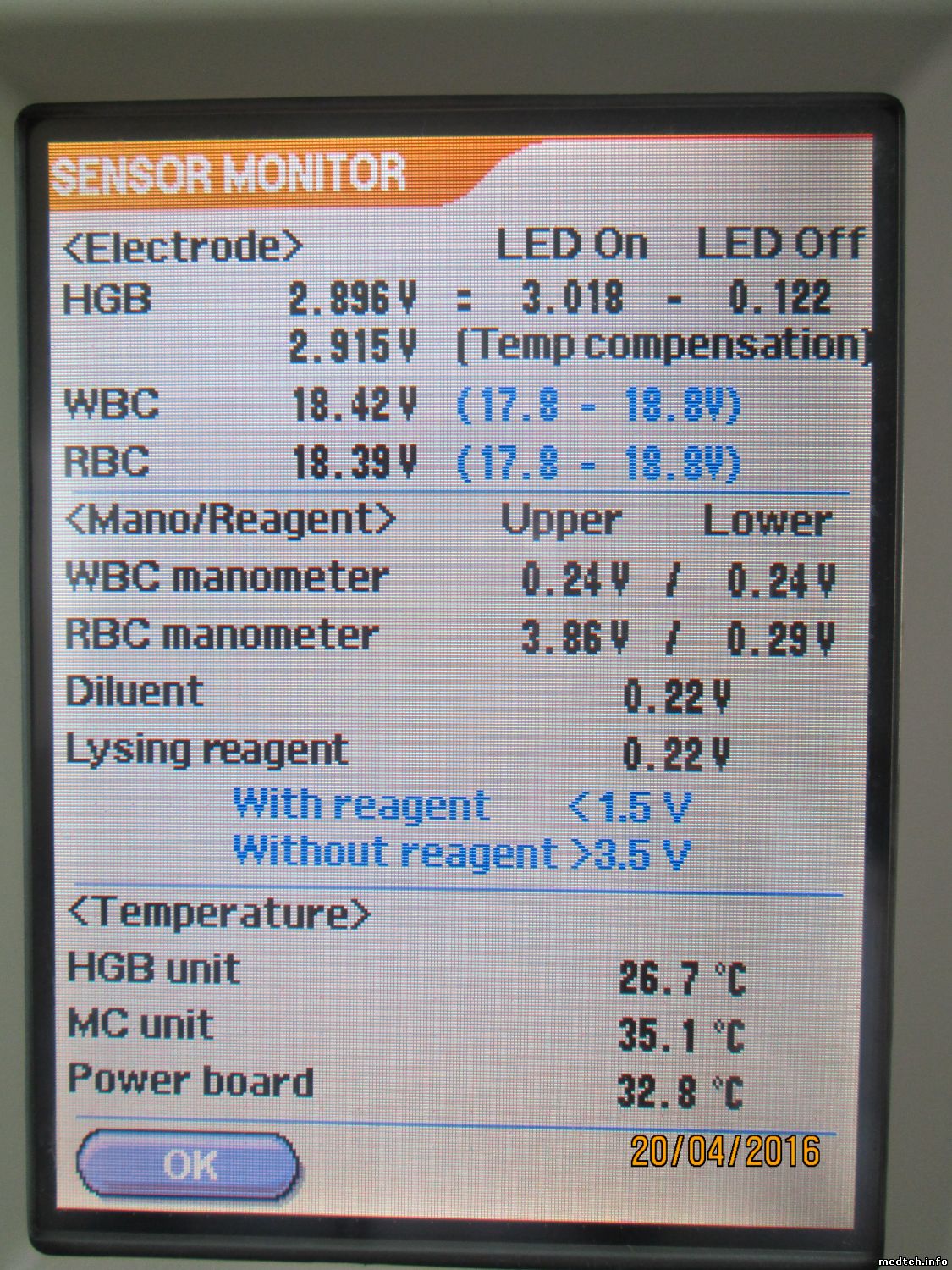

cerfer, ещё выкладывай фото экрана "сенсор монитор". как в 523 сообщении темы. Да и тему то всю читал?
cerferДата: Четверг, 21.Апр.2016, 19:54 | Сообщение # 540
У вас сообщений: 83
Тему читал.
Сенсор монитор в 549 сообщении.
RizvanДата: Четверг, 21.Апр.2016, 20:45 | Сообщение # 541
У вас сообщений: 79
Грозный
Цитата cerfer ()
Вот фон
Фон не идеальный но и не плохой вроде, аппарат долго стоял засушенный?
Реактивы какие используются?
cerferДата: Четверг, 21.Апр.2016, 21:12 | Сообщение # 542
У вас сообщений: 83
Аппарат долго не обслуживался. Реактивы Реамед.
Фон не плохой, но при замере крови аппарат безбожно пищит и многократно пересчитывает и как итог завышенные в два раза лейкоциты.
Как проверить работу каждого клапана отдельно?
Через сервис все четко щелкают, визуально мембраны все целые.
Почему на фоне MCV стабильно показывает 100 единиц?

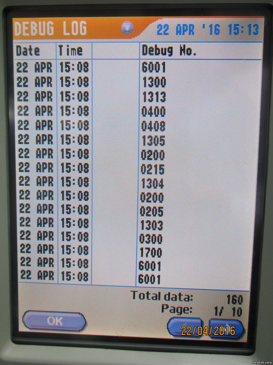

zx19Дата: Четверг, 21.Апр.2016, 22:53 | Сообщение # 544
Забить!
Где ошибки из alarm log и error log?
Да, а какие номера на канистрах написаны?
Нафига здесь 14 страниц понаписано одного и того же? Ничего нового не может случиться уже.
cerferДата: Пятница, 22.Апр.2016, 15:44 | Сообщение # 545
У вас сообщений: 83
Стояли эти
Потом поменял изотоник на этот
Ничего не поменялось
Ссылку, пожалуйста, на страницу, где описана моя проблема.

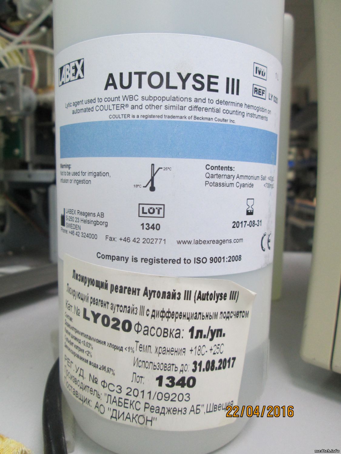

Вы там совсем что ли .......? На изотонике написано для культера. Литик хз вообще от чего. Потом поставили Реамед с этим же литиком. Дальше ищи проблему сам. Все вопросы будут удалены. Нехрен мучать себя и нас.
black_furyДата: Пятница, 22.Апр.2016, 21:06 | Сообщение # 547
У вас сообщений: 568
zx19, все реагенты для Nihon Kohden MEK6400/6410 ( http://diakonlab.ru/market....zatorov см. документацию что прикрепил) у нас по тихоньку все меки переводят на лабекс, да и свилабы с медониками тоже, а вот с лабекса на реамед переходить очень странно))
cerfer, а промывочный тоже лабекс? Хотя по сути он большой роли не играет, раз гипохлоритом всё промыл...
autolyse_iii.doc (35.0 Kb) · diluent_iii.doc (34.5 Kb)

А анализатор работает на всех реактивах, которые я тут указывал, единственное есть разница между показаниями, порядка 10%.
zx19, инструкции для литика и разбавителя что для культера, что для МЕКа одинаковые.
black_furyДата: Четверг, 28.Апр.2016, 17:02 | Сообщение # 552
cerfer, разницу в 10% между реагентами можно легко исправить калибровкой, а так разница конечно должна быть...
