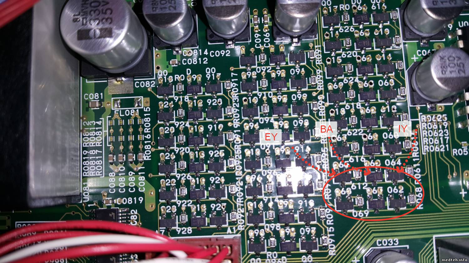

LabProДата: Воскресенье, 29.Мар.2015, 01:51 | Сообщение # 461
Здравствуйте. Подскажите не работает один канал клапана. Проблема в плате. Может кто уже сталкивался.
jrewingДата: Воскресенье, 29.Мар.2015, 18:41 | Сообщение # 462
У вас сообщений: 173
Омск
Сгорело от 1 до 3 транзисторов. На них указан тип. Ищешь в сети его аналог по напряжению и структуре и всё. Мы один раз ошиблись с мощностью, сгорели через 3 дня. Поставили мощнее и забыли.
yblod5Дата: Понедельник, 30.Мар.2015, 08:04 | Сообщение # 463
У вас сообщений: 791
Сервис-инженер
Ч то ставили взамен, не помните?
LabProДата: Вторник, 31.Мар.2015, 12:55 | Сообщение # 464
Подобрали из того, что нашли в городе. Пытается переключился, но сердечник не передёргивает.
jrewingДата: Вторник, 31.Мар.2015, 16:31 | Сообщение # 465
Омск
Мы особо не заморачивались. Для нас и для больницы важна была скорость ремонта, поэтому просто определили структуру транзисторов и подобрали по напряжению и току. Один раз ошиблись, второй раз до сих пор стоят. Необязательно ставить в мелком корпусе, можно и в обычном заколхозить.

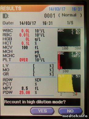

Прошу помочь. При измерении крови (контрольной или пациентов) параметр WBC выдает OVER. Лейкоформулу тоже не считает. Все остальные параметры в норме. Фон по нулям. Реагенты ставил новые. Камеры разбирались, апертуры впорядке. Куда смотреть?
ИгорьPetrovitchДата: Вторник, 14.Июл.2015, 13:11 | Сообщение # 479
У вас сообщений: 100
Пенза
Oleg_62, показания HGB какие?
Oleg_62Дата: Вторник, 14.Июл.2015, 13:21 | Сообщение # 480
У вас сообщений: 21
Гемоглобин в норме. На Гистограме WBC от 0 до 250 заштиховано синим.
