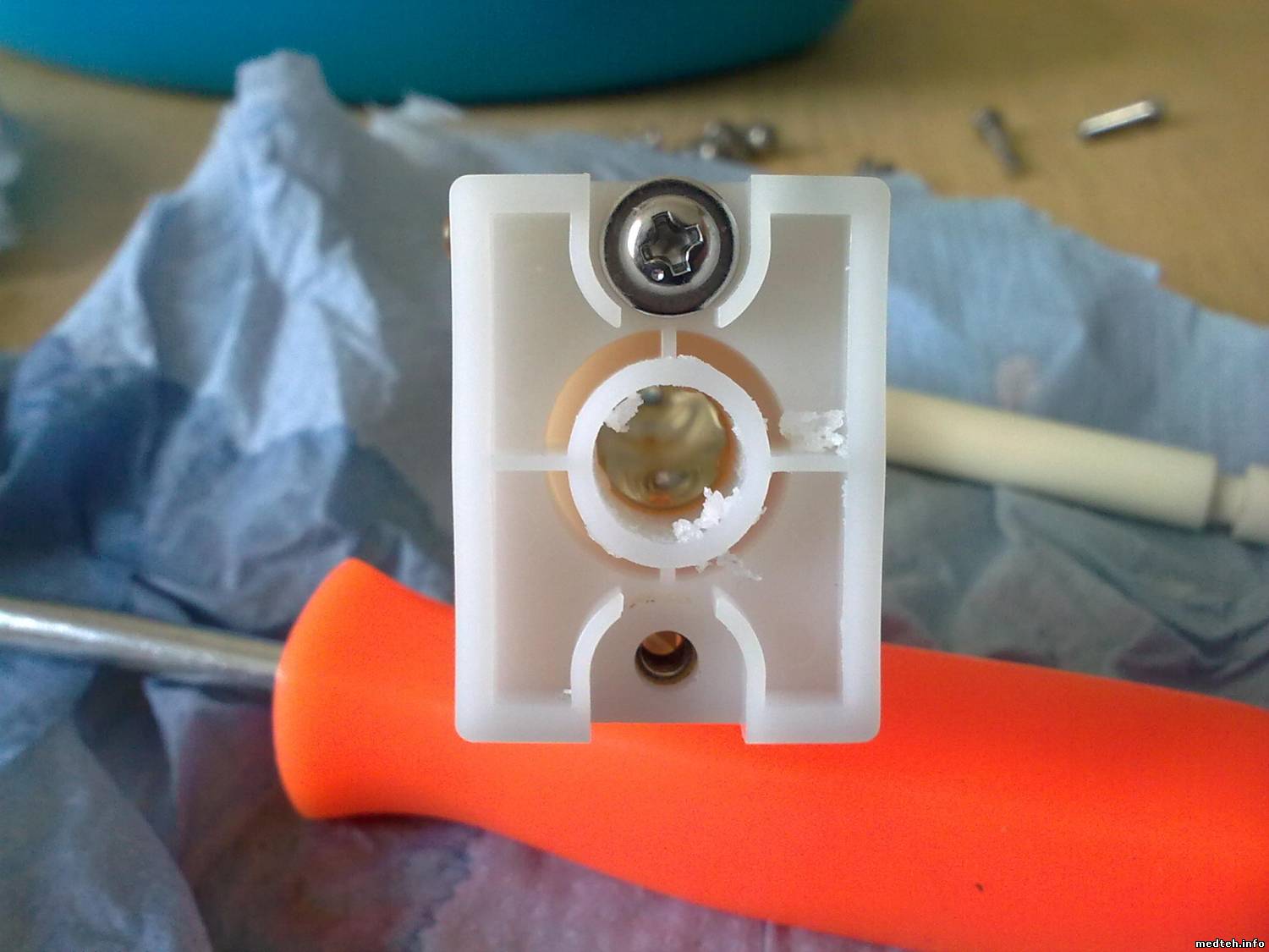

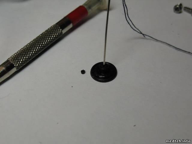

StasikДата: Среда, 26.Сен.2012, 19:12 | Сообщение # 362
У вас сообщений: 342
Красноярский край
Добрался до клапанов, начал с 8 в измерительном блоке и вот что увидел. "Присох" клапан так что его разорвало. Спасибо за советы. drinks По своей работе в медтехнике делаем все начиная от "сантехники"- стерилизация заканчивая лабораторией, реанимацией и рентгенами. Т.к. за каждым членом коллектива закреплены больницы в полном объеме своего оборудования. (Утка умеет летать, плавать и ходить, и все не мастерски). Вот и приходится заниматься самообразованием и получать навык работы с тем оборудованием, который не знаешь. Спасибо форуму за поддержку. Есть еще пару "глупых" вопросов по лаборатории. Если позволит модератор задам их.
trend100Дата: Четверг, 27.Сен.2012, 13:42 | Сообщение # 363
У вас сообщений: 313
лаборатория
Stasik,
Ну вот что и требовалось док-ть. обычно один из клапанов в измерительном блоке и глючит.Кстати в топике раз десять этот аспект "обсосан" drinks
