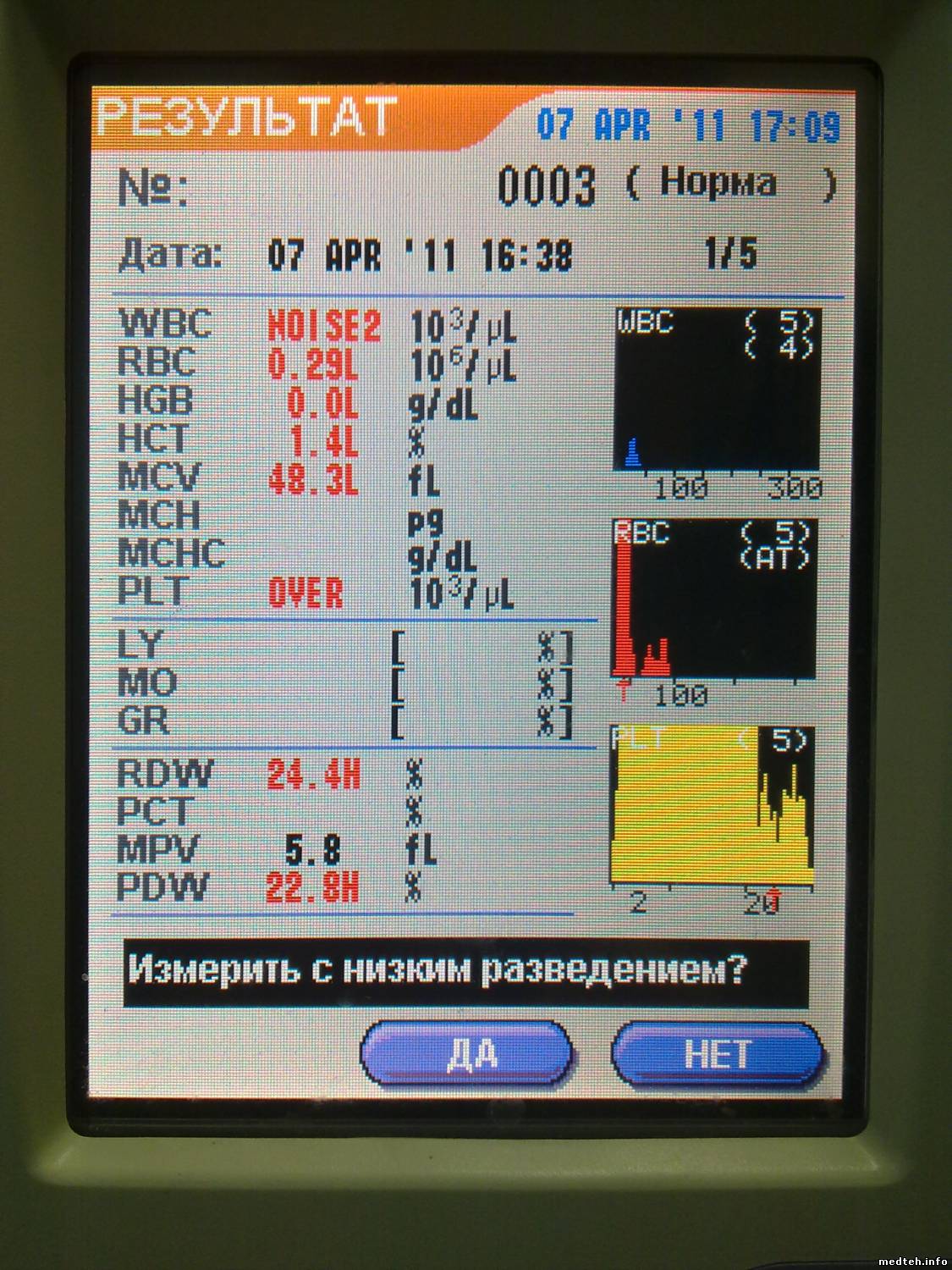

аппарат ремонтировался в Диаконе, в перечне выполненных работ написано что была произведена замена платы UT-7199. после месяца нормальной работы начал дурить.

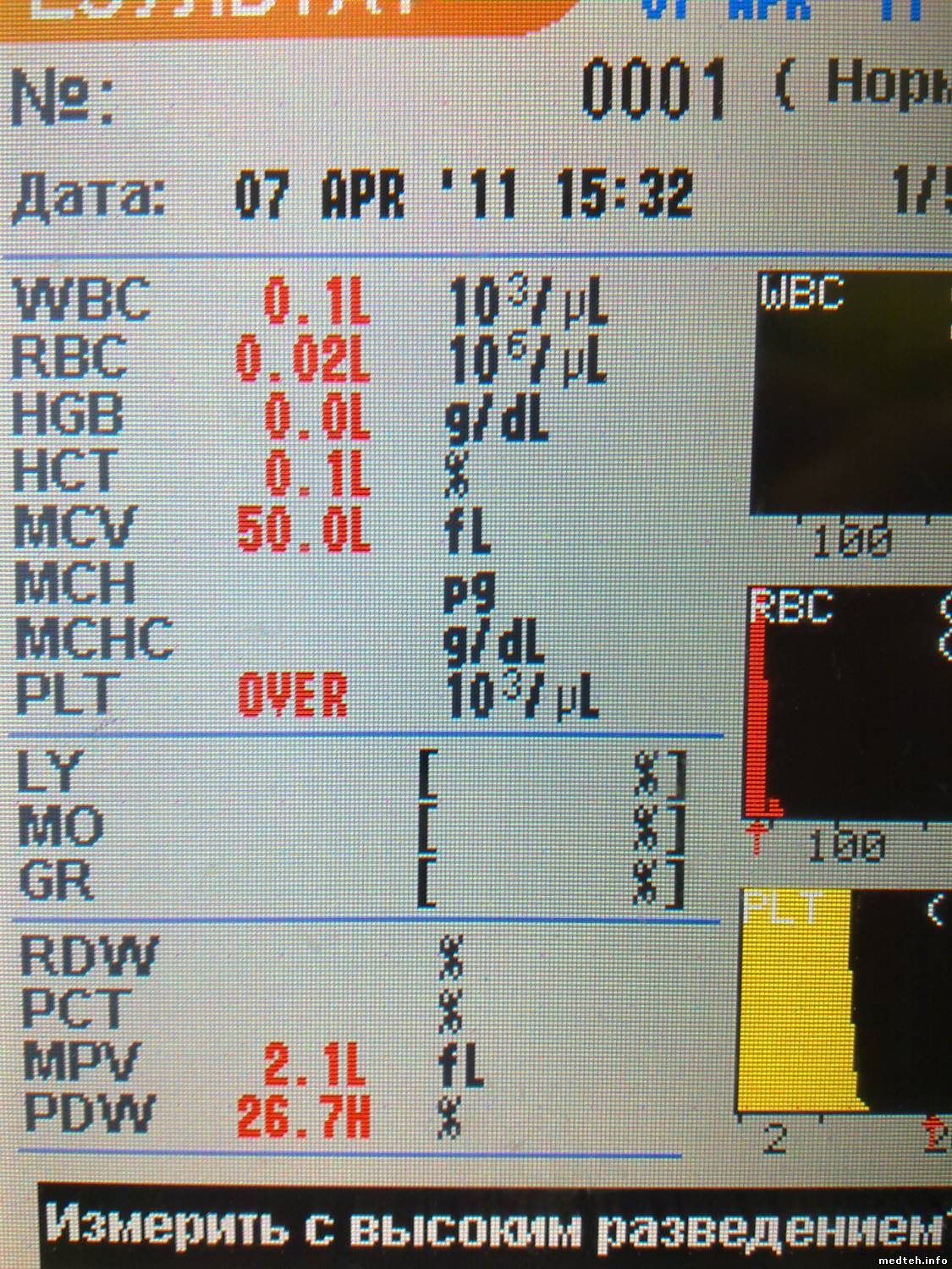

при измерении холостой пробы очень часто пищит, как бешенный, и измеряет по 10 раз пока расствор в измерительных камерах не доходит до конца электрода. после выдает результаты.
бывает по-разному 07042011397.jpg, 07042011401.jpg, или дает WBC 0,0, RBC BBL4, HGB 0,0 остальные параметры пусто. в чем может быть проблема?
аппарат чистый
zx19Дата: Четверг, 07.Апр.2011, 20:44 | Сообщение # 284
berserk, 10 предыдущих страниц читал? если нет, то читай, если да, то где все рекомендованные действия? вопрос до завтра, завтра его удалю, если только сам ничего не начнешь делать.

Изотоник при мне новый открыли.
zx19 не сердись. все 10 страниц прочитал. как мне показалось, не нашел ответ на свой вопрос. похожая проблема была у Kolesnikov_A_G. он её решил с помощью настройки значений в unit cal. на моем аппарате в unit cal стоят числа 38, 32, 35. пробовал разные значения ставить, не помогает. аппарат промывал. клапаны работают. если можешь, помоги советом.

Чистый это значит, что я прогонял через аппарат гипохлорид, дал ему отмокнуть, потом дистиллированной водой, отдельно мыл камеры, апертуры (смотрел под микроскопом, никаких повреждений нет), промывочную станцию. прочищал мандренной пробозаборник, разбирал измерительный блок. волюметрические трубки чистые, клапана тоже, поменял трубку перельстатического насоса и фильтры.
DenVer_01Дата: Пятница, 08.Апр.2011, 09:40 | Сообщение # 287
У вас сообщений: 252
Брянск
У меня такая проблема была дважды и 2 раза была связана с клапанами измерительного блока. В первый раз клапан просто "потек", во второй видимых протечек не было, но износилась мембрана.
trend100Дата: Пятница, 08.Апр.2011, 11:57 | Сообщение # 288
У вас сообщений: 313
лаборатория
berserk, Да перебери ты,и вычисти руками измерительный блок.Там трубочки от камер разравняй, вычисти места сочленения гидравлических узлов,аккуратно всесоедени(главное не забудь про последовательное заземление(усилители,плата манометра,изоляция от корпуса)),Зачисть контакты на заземляющих винтах-и будет тебе полное щастье mail1
Не ленись-работы максимум часа на три wink Все будет работать.
ПЫСЫ И про это действительно много раз писали wink
ПЫСЫ2 С первого раза не получится-сделай второй. У меня вон во время гарантии еще такие аппараты через один приходили,так я поначалу их дня по три собирал/разбирал/чистил yes

Berserk, у меня была проблема похожая на твою (при измерении холостой пробы очень часто пищит, как бешенный, и измеряет по 10 раз).
Я соединил «земляной» электрод камеры счета (тот который крепиться винтом с прорезью) с корпусом прибора и проблема прошла. Можно соединить проводом заземляющий электрод RBC и WBC камеры тоже проводом и на корпус.
Естественно понял, что где-то плохая земля до платы предварительных усилителей.
Два раза перебрал измерительный блок почистив все места прохода земли, она там между платами через винты с шестигранными головками идет, работает уже месяц.

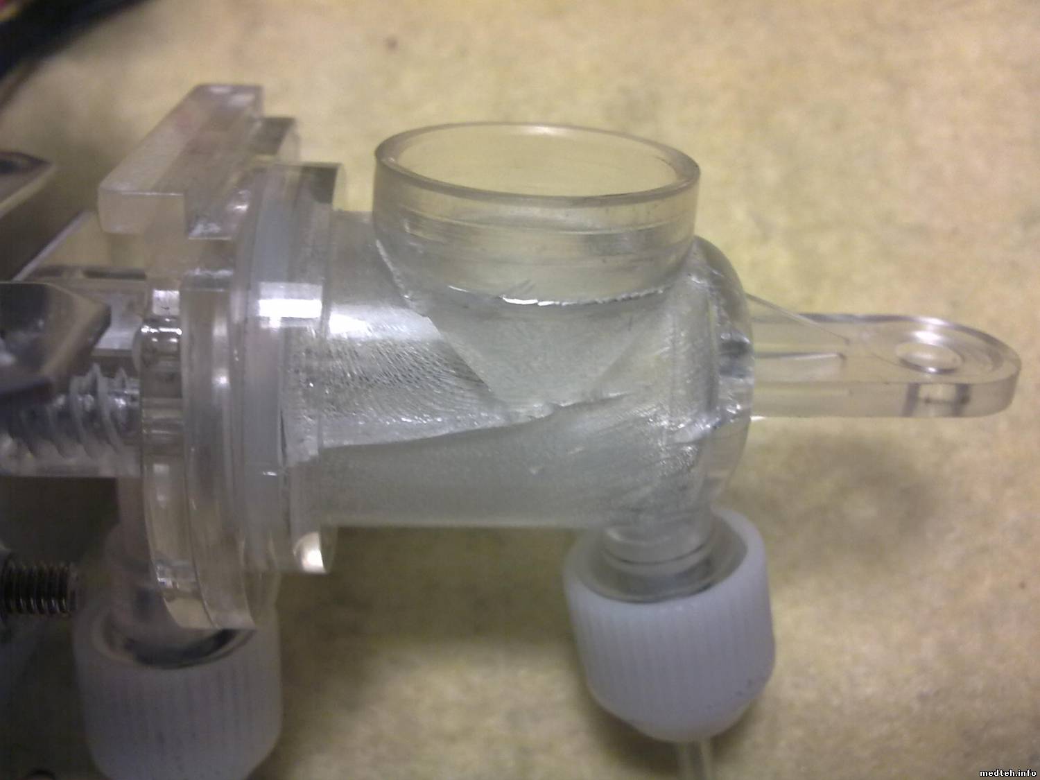

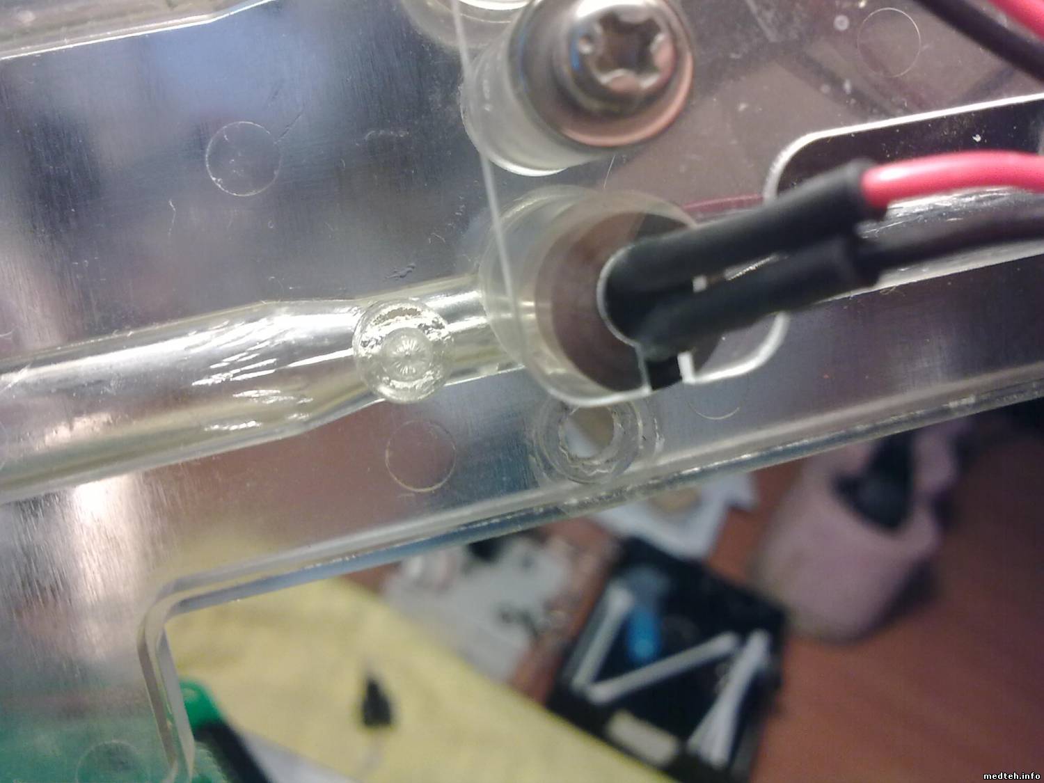

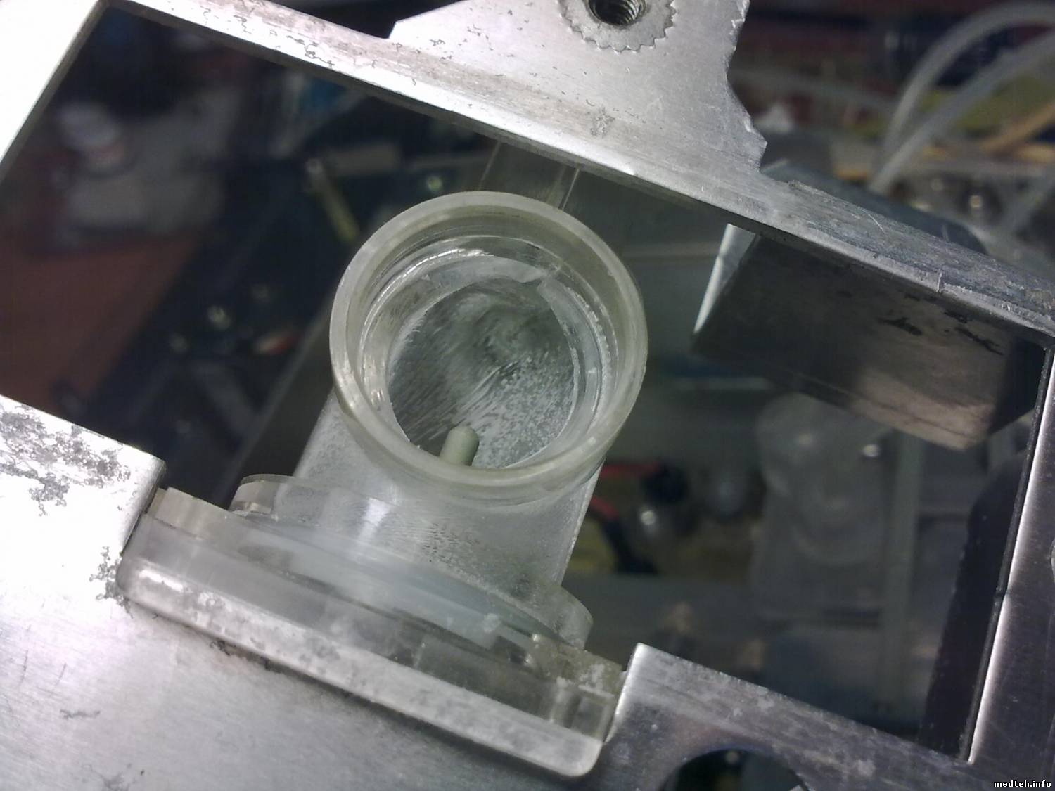

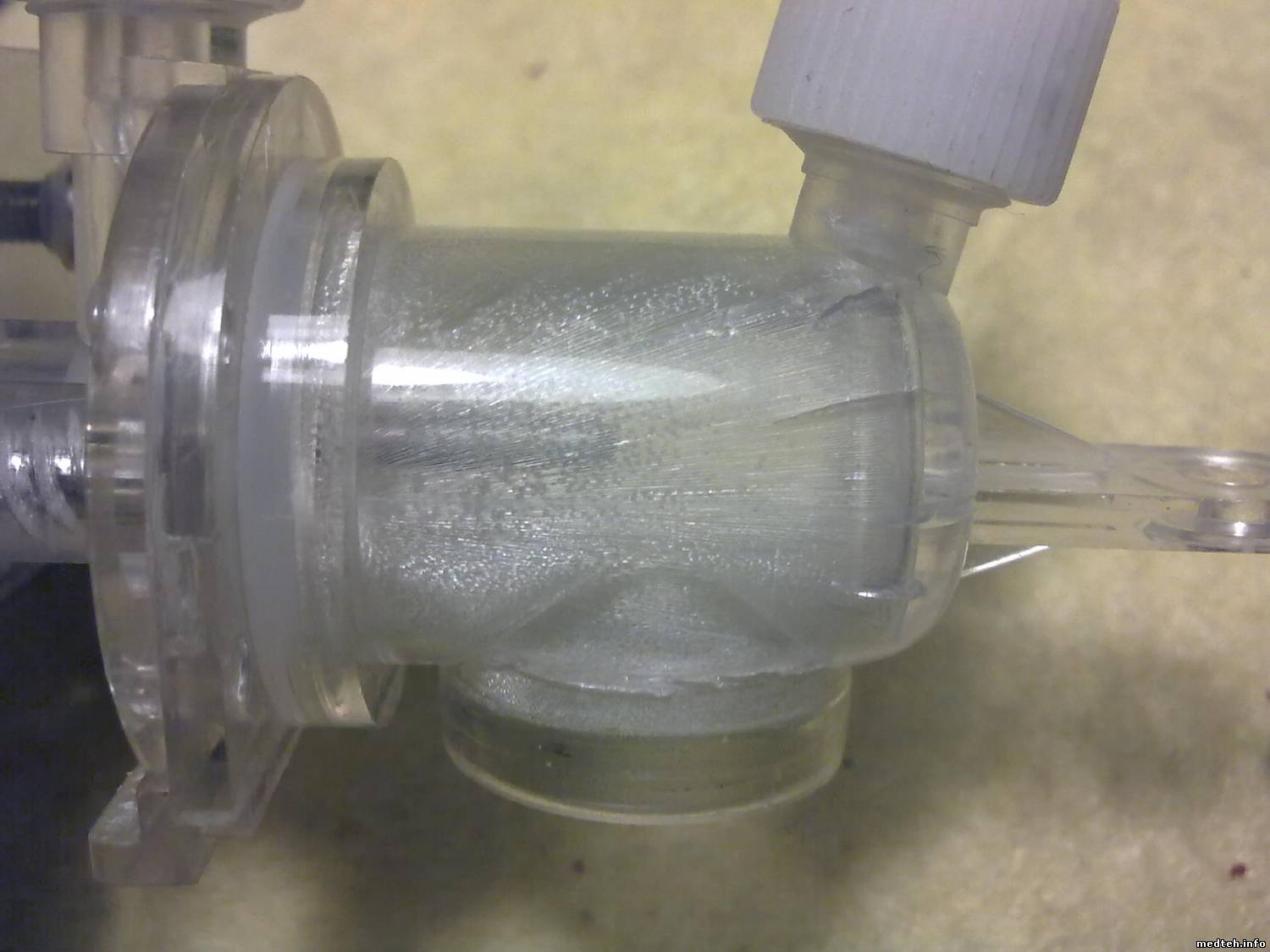

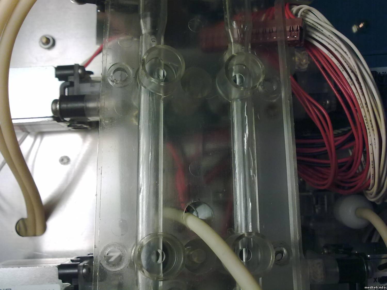

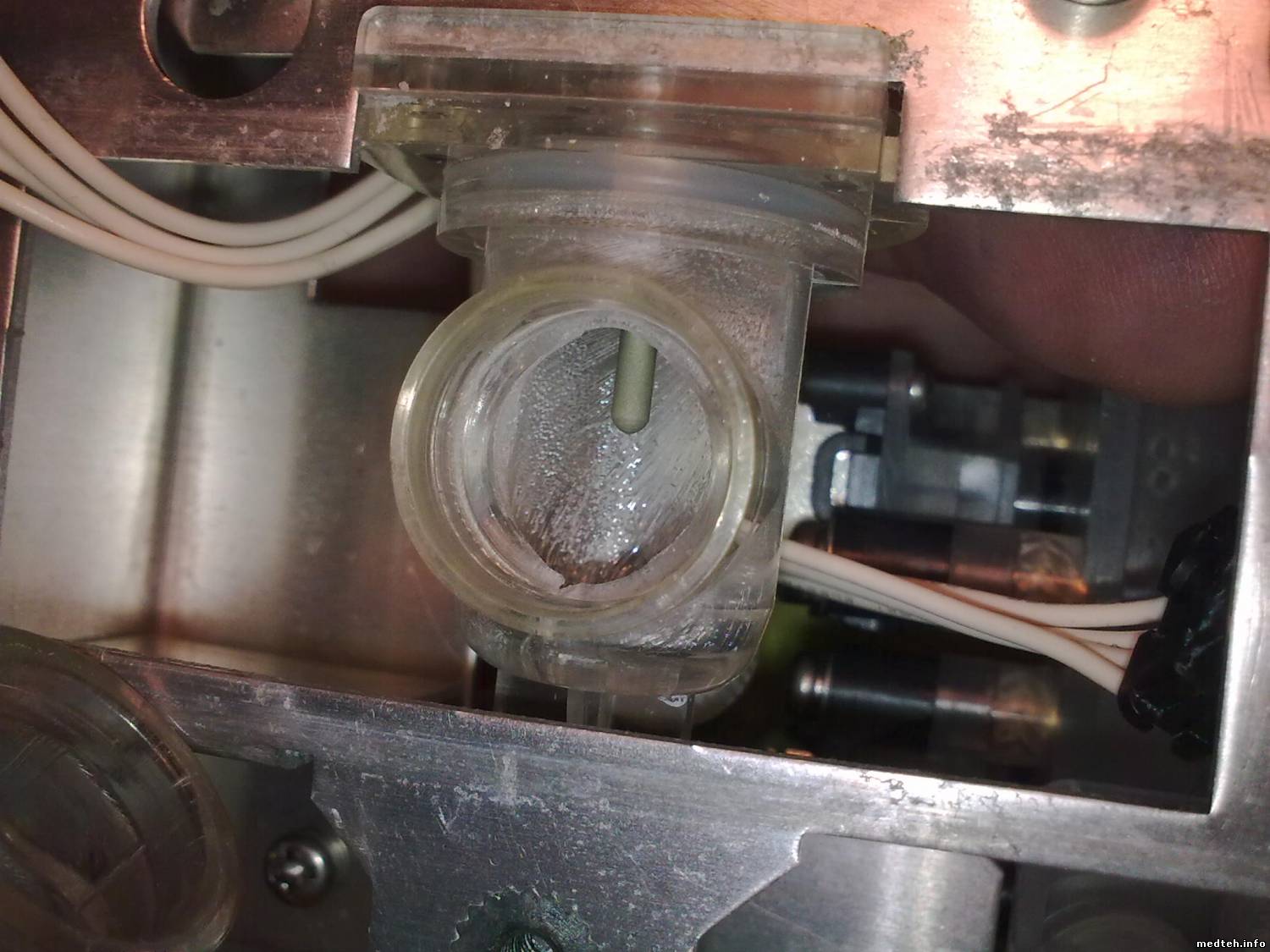

Опять назрело желание поделиться наблюдениями за состоянием МЕКов - привезли в ремонт, типа не считает, когда разобрал, волосы встали дыбом - это чем его помыли? Магистрали выдержали, но пластик манометров нет. Вся внутренняя гидравлика в труху, все в микротрещинах, клапана вроде пережили это, но тоже не факт, еще не разбирал. diablo
1075864.jpg (125.3 Kb) · 7625120.jpg (149.7 Kb) · 8031818.jpg (119.3 Kb) · 5150512.jpg (88.0 Kb) · 6449737.jpg (99.8 Kb) · 2035955.jpg (114.2 Kb)
seatovodДата: Четверг, 07.Июл.2011, 21:23 | Сообщение # 298
У вас сообщений: 625
Serg74, а это к вопросу о промывке приборов с гипохлоридом. Некоторые увлекаются, оставляют отмокнуть на ночь или на выходные. Мне как-то инженер из Медискома рассказывал, что в AcT-шке на месяц залили измерительные камеры хлоркой - разъело полностью. yes

Quote (seatovod)
Все верно, пластик это органическое соединение, а хлор мы знаем органику любит, вопрос только времени...
Так что не увлекаться 15минут и харе(мне так Москали советовали good ), пока тьфу, тьфу, тьфу!

У вас сообщений: 178
По ощущениям это все таки спирт или действительно хлор в запредельной концентрации
Serg74Дата: Пятница, 08.Июл.2011, 04:42 | Сообщение # 301
У вас сообщений: 1101
Инженер лаборатория ИВЛ
Не, на спирт не похоже, более склоняюсь к версии перекиси, или еще хуже растворителя(типа ацетона), есть умельцы... Так как у пластика состояние как бы поплавленное, как у некоторых видов пластика после ацетона.
ЭлкаДата: Пятница, 08.Июл.2011, 07:32 | Сообщение # 302
У вас сообщений: 153
Делаю ставку на спирт, причем на чистый 96 градусов. Не пожалели !!!!
Serg74Дата: Пятница, 08.Июл.2011, 14:19 | Сообщение # 303
Сегодня попытал старожилов, пришли к выводу все таки спирт, монстры пробовали его отмыть, но когда не получилось бросили, не промыв, а рядом еще воздушный стерилизатор стоит, который работает по 4-6 часов в день, вот тепло и химия дали свой эффект в сумме. В общем весь измерительный блок мертвый - и манометры, и гемоглобин, да и сама основная плата измерительного блока глючит, да и клапана слегка приплыли в области резинок.

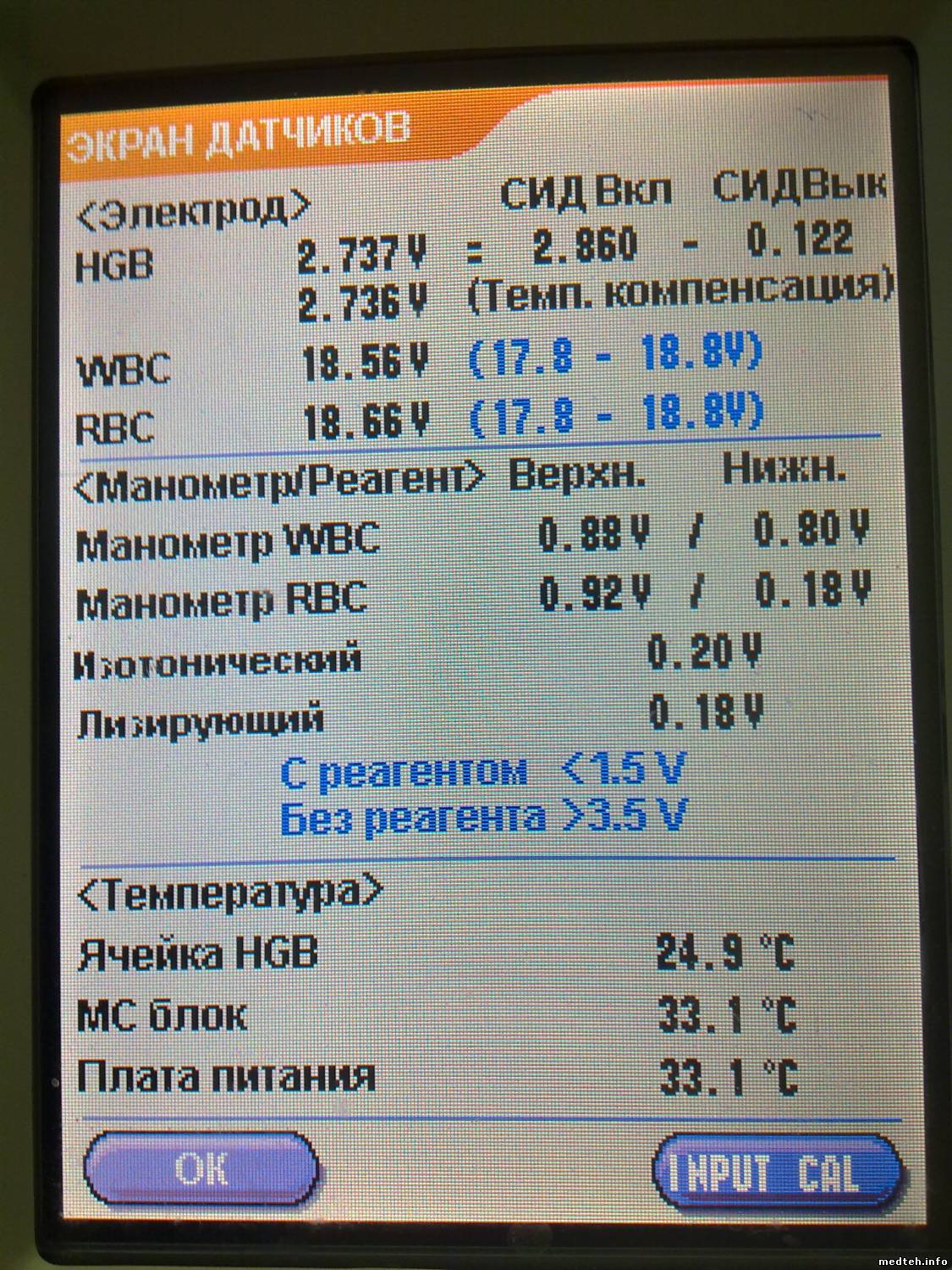

Да дело в том что напряжения на датчиках нормальное. сегодня попробую с новой трубкой, попозже отпишусь.

Поставил новую трубку на насос, посмотрел напряжения на датчиках с раствором и без все в норме (правда 1 раз на пустых манометрах показал напряжение ниже 3.5 на нижнем WBC), сделал заливку и слив всего показало нормальные напряжения. посмотрел апертуры в микроскоп отверстия по центру ровные не забитые и без сколов по всей поверхности трещен нет. но сама поверхность у аппернуты как бы какая то матовая ну не прозрачная, вроде когда смотрел на другом аппарате была гладкая. а тут как бы шершавая. Делаю 1-2 измерения (считает по 2 раза) даже холостые показывает нормально, затем WBC - level 1, промывка и все заново. Для уверенности поменял аппертуры местами - не помогло. через CHEK MENU тоже самое все по 0 кроме WBC - level 1. Как я понимаю level - это проблема с манометрами, т.е либо они грязные (а это не так, разбирал смотрел) либо реально в них что то остается (ну судя по тому что показал 1 раз датчик), вот вопрос что можно в таком случае проверить? клапана, но какие??? или тут что то не то.

судя по этой презентации (стр. 4) level 1 появляется если верхний датчик видет жидкость более 8 секунд только не понятно почему в standby (сверху)
