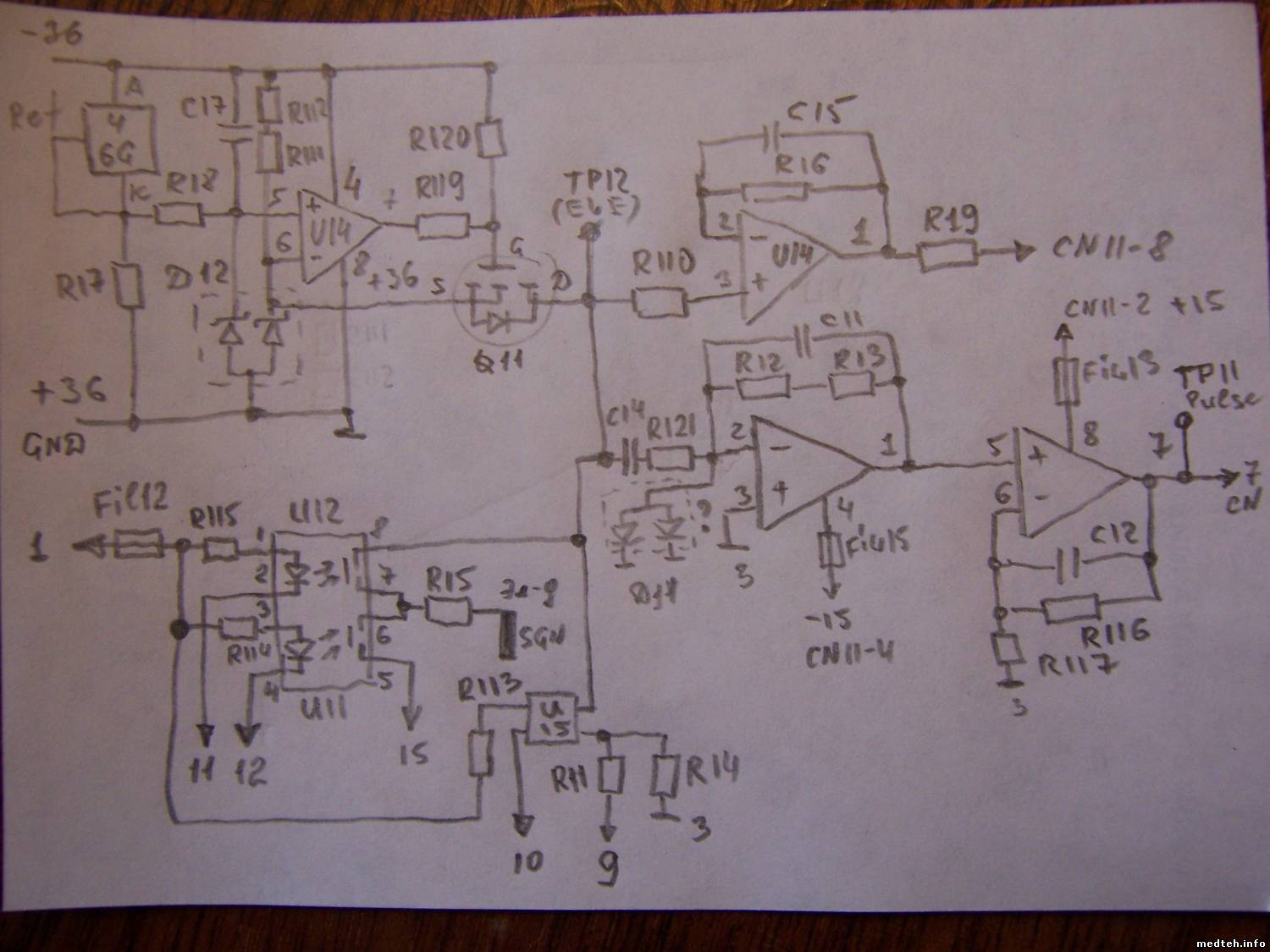

Выкладываю схему предусилителя, вдруг у кого мысли появятся..
Доп. информация, пока не дорисованная:
1. U-15 - Твердотельное оптореле (PhotoMOS relay, если правильно определил).
2. То, что обозначено стрелками - контакты разъема.
3. 8 - похоже контроль напряжения на электродах.
4. 7 - выход подсчитываемых импульсов.
5. 1 - Ориентировочно, питание 5 В с UT-7198 (измерительная плата, к которой подключены предусилители).
6. 10,11,12 - на выходы управляющей логики с открытым коллектором на UT-7198.
7. 15 - со схемы умножителя на UT-7198, предположительно для прожига апертур, но, возможно, питание электрода.
8. 9 - идет через UT-7198 на UT-7198 AMP Control. Скорее всего питание измерительной цепи электрода, но может быть т цепь управления Эту цепочку еще не доисследовал.
Прозвонил Ц-шкой район транзистора Q11. Есть резкие отличия между исправной и неисправной платами. Предполагаю вылет или Q11 (сопротивление S-D около 150 Ом в обе стороны) или U14.
Сообщение отредактировал AKir - Четверг, 10.Ноя.2011, 21:16
trend100Дата: Понедельник, 14.Ноя.2011, 10:32 | Сообщение # 338
У вас сообщений: 313
лаборатория
AKir,
Два предусилителя не вылетают(это может быть только если весь блок был залит,причем конкретно,но ты про следы залива не писал), измерительный блок здесь неприче имхо.Тем более что вначале шумы по PLT а потом 124.
абс был ближе к истине с контактными группами на шлейфах и разъемах, я например тоже сталкивался с такой проблеммой,когда не в тот вывод красный шлейф(мать-плата питания) какой-то умелец воткнул.Там тоже был отказ электроники.
По поводу земли ответа небыло. Измерительный блок наглухо изолирован от корпуса?
Ну и так для справки Мать стоит 85 килорублей ireful Плата питания под сорокпять mad
AKirДата: Понедельник, 14.Ноя.2011, 18:35 | Сообщение # 339
У вас сообщений: 104
Начинающий инженер
Предусилители местами поменял. Только включить, к сожалению, времени нет.
1. Залива не было, платы чистые.
Я думаю, что 29В по обоим каналам из-за того, что система при инициализации зафиксировала отказ электроники и что-то где-то соответственно включила-выключила. Кстати, в сервис-мануале есть скриншот экрана сенсоров с 26 В и с 0,06-ю.
2. Разъемы визуально нормальные. Шлейфы подергал-прозвонил. Когда все включу, полазаю осциллографом.
3. Предусилители от корпуса изолированы. Измерительный блок когда на место буду ставить, проверю.
А почем предусилитель? Где-то тут цифра 300 у.е. проскакивала..

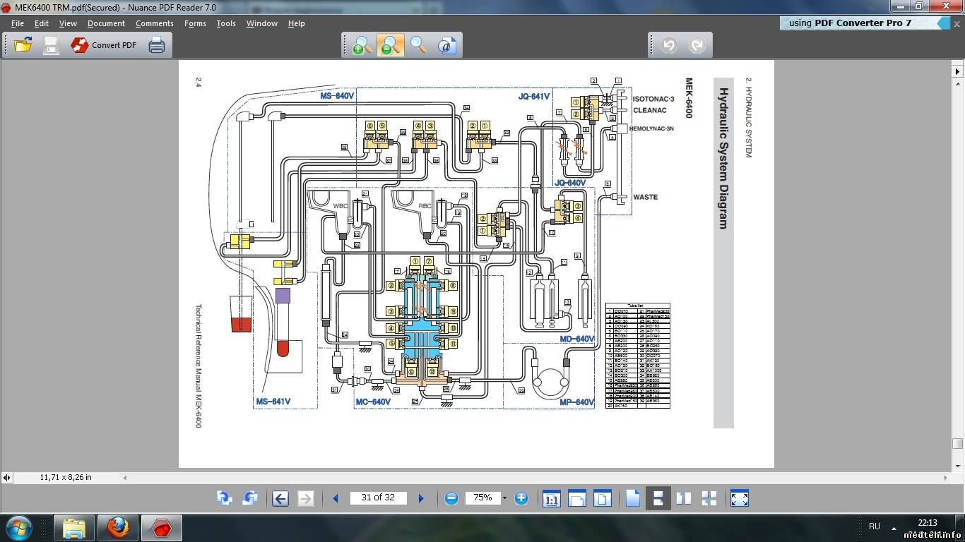

MEK-6400. В начале измерения фонового шума (Background), щелкают 3 клапана, тухнет светик верхнего уровня в манометре RBC и появляется надпись "Пузырение 1 в RBC линии". Само измерение проходит нормально, на месте значения RBC надпись BBL не появляется. Контроль и кровь меряются нормально. Клапана все (по RBC) перешерстил.
Вопрос: может кто знает что за 3 клапана щелкают?
