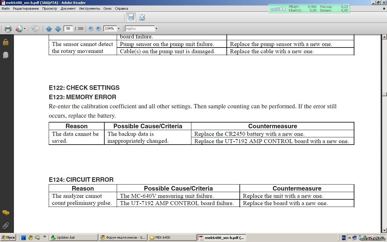

А кто-нибудь знает как на 6400 123 ошибку исправить, батарейку уже новую поставили, все равно ругается на нее? shok
Serg74Дата: Вторник, 21.Сен.2010, 17:38 | Сообщение # 205
У вас сообщений: 1101
Инженер лаборатория ИВЛ
NORTAL,
Сначала проверь состояние новой батареи - не факт что у нее параметры нормальные.
Согласно сервисной (см. приложение) необходимо ввести калибровочные коэффициенты и настройки. Либо сброс к заводским настройкам (было где-то в этой теме), а затем все привести к нормальному виду - калибровка, настройка. Если не помогает то похоже случай плохой - замена платы.

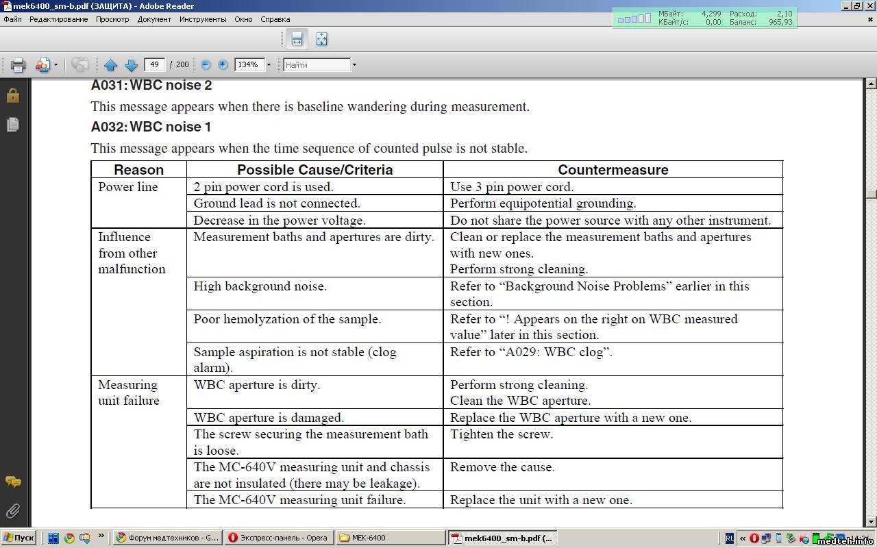

Сбросил, как написано на форуме, на заводские установки,с батареей стало все вроде нормально,но началось сначала шум по WBC, заземлил пошла ошибка E124, убрал землю, ошибки нет. Это что может быть?
Serg74Дата: Четверг, 23.Сен.2010, 12:33 | Сообщение # 207
NORTAL,
тут иногда голову поломаешь с заземлением, по правилам редко где попадается, в розетке одно, внешний контур и к корпусу другое, особенно если контур оторван от земли и работает как антенна. В первых гематологах и от руки фонило. Так что выходит что на земле у тебя что угодно, ладно прибор жив остался.
А шум по лейкоцитам - сделай жесткую промывку., и по сервисной согласно приложения.

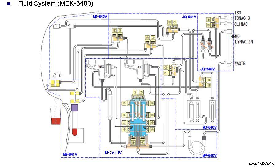

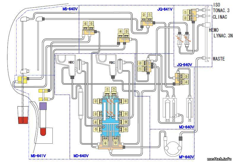

По гидросхеме (приложена) подсос возможен на входе в аппарат, если не докрутили фиксатор (либо надломили трубку - она жесткая), затем два клапана 3 и 4 и сам шприц забора лизирующего, дальше камера, по идее должны быть следы подтекания (это блок шприцов). Соответственно при подаче лизирующего попадает воздух, т.е. сумарный объем лизирующего уменьшен, и отсюда как пишет Солярис, ошибки.

Проблема - MEK6400 выдает сообщение poor hemolyz в сочетании с периодическими шумам по PLT и RBC. Два дырявых клапана поменял, остальные нормальные, но все равно не помогает. Кровь считает правильно, но с пересчетом. И еще - есть прибор, который упорно выдает ошибку А062 (высокий сигнал по HGB), хотя в сенсорах напряжение подстроечником уменьшил уже до 2В, что может быть.

zx19Дата: Суббота, 25.Сен.2010, 09:07 | Сообщение # 213
Quote (seatovod)
у меня есть несколько таких приборов, не обращать внимания.

seatovod,
у меня гемолиз обычно от рьяного перемешивания персоналом, даже в инструкции сказано перемешивать осторожно, еще иногда из-за пробирок, если делают сами и плохо перемешивают пробу потом. Контрольная кровь в таком случае не пишет гамолиза. Контрольная кровь как идет?
А измерение с пересчетом может быть из-за гемолиза, т.к. если есть проблема то меряет два раза, либо настройка меню - мерить два раза (стр 124 пользовательской).

Товарищи, нашел кажется проблему с ошибкой схемы E0124 кажется. Как правило, когда выскакивает эта ошибка из за батарейки, помогает одно- сбросить на заводские установки, зажав во время включения оранжевую и фиолетовую. После меняем язык и находим меню сенсоров( OTHER- SENSOR MONITOR). Там видно какое должно быть напряжение на сенсорах,кажется в пределах 18 вольт, если нет,то E0124 из за этого как раз и выскакивает, то на самих платах пред усилителей(не сама плата измерения),их два одинаковых(один на RBC второй на WBC), есть маленький паршивец транзистор SMD KD. У меня таких уже несколько плат попалось.
И не забудьте, эта ошибка не только предусилители, но просто эту дрянь пробивает чаще всего.

Serg74, столкнулся с проблемой, которая уже обсуждалась, но в этот раз даже в ЭкоМедС-е не смогли помочь unknown Есть МЕК6410, в котором менялась плата дилютера (которая крепится к блоку шприцев), менялся мотор, вращающий ось с субваннами и плата измерительного усилителя RBC. Сейчас прибор считает, выдает гистограммы, но результаты нулевые. Мы это лечили заменой калибровочных величин в UNIT CAL, но в этот раз не помогает. Мне порекомендовали выставить все три величины - 31, но результата нет. Хотел спросить, в чем их смысл и какие характерные значения. Кстати, в первой строчке изменить 35 на 31 прибор не позволяет.
Serg74Дата: Среда, 10.Ноя.2010, 05:41 | Сообщение # 233
seatovod,
мы тут с коллегами столкнулись с такой проблемой (значения коэффициентов), четкой закономерности не выявили, у разных приборов цифры разные. с небольшим разбросом правда, но все же получаются на виденных диапазон от 30 до 37, причем есть аппарат где все коэффициенты одинаковы, есть где все разные. А смысл - если фирмачи не знают, то мы можем только догадываться. unknown
Но согласно инструкции это компенсационный объем между объемом манометров и шприцом, кстати еще раз посмотри этот пункт в инструкции - коэффициенты изменяются вручную при замене UT-7200 или UT-7198, если блоки MD-640V и MC-640V меняются целиком, то коэффициент прописывается автоматом. Так как ты не меняешь определенную плату, то возможно и не можешь поменять коэффициент. wink
