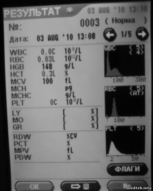

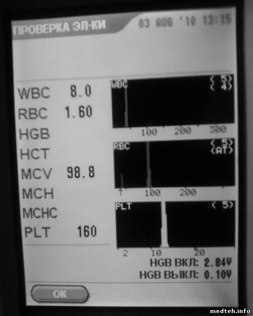

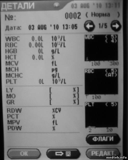

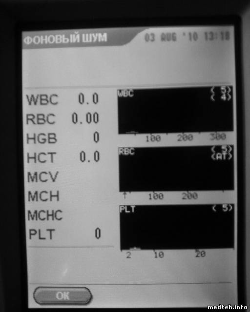

Может кто сталкивался - аппарат отказывается считать, точнее считает только Гемоглобин.
Недовольно пикает в процессе счета и выводит странные цифры.
Не считает ни контрольную кровь ни человеческую, и даже на холостую пробу тоже пропискивает.
Фон чистый, электроника в порядке, датчики тоже нормально работают, клапана прощелкиваются.
Аппарат чистый (фильтра, трубки и прочее), клапана поставлены новые (на старых резиночки износились), растворы менялись на новые свежераспакованные, температура в помещении 28 градусов всего
Прикрепленные файлы: 1 - фоновый шум, 2 - холостая проба, 3 - контрольная кровь, 4 - кровь здорового лаборанта, 5 - проверка электроники
1391961.jpg (44.7 Kb) · 7922033.jpg (53.5 Kb) · 9736038.jpg (55.2 Kb) · 2648806.jpg (52.6 Kb) · 0965278.jpg (47.8 Kb)
Колесников А.Г.

scratch2010Дата: Вторник, 03.Авг.2010, 13:38 | Сообщение # 177
У вас сообщений: 566
волгоград
чет не понял на 3-ей и 4-ой картинке кроме гемоглобина нечего больше нет! как так? Хотя гистограммы рисует как будто там что то есть
Сообщение отредактировал scratch2010 - Вторник, 03.Авг.2010, 13:39
Serg74Дата: Вторник, 03.Авг.2010, 13:45 | Сообщение # 178
У вас сообщений: 1101
Инженер лаборатория ИВЛ
Начни с чего все началось и что менялось.
По фото видно, что не проходит счет, такое ощущение что не проходит через аппертуры. Гемоглобин считает значит лизирующий подается, как вариант проверь, правильность подключения всей гидросистемы, раз все разбиралось; проверь аппертуры (лучше под микроскопом), а можно для профилактики замочить в жесткой промывке или в белизне. Да и еще посмотри как стоят электроды в ваннах, желательно по центру, у меня один раз почистили и отогнули, так, что не было прожига, соответственно быстро забился.

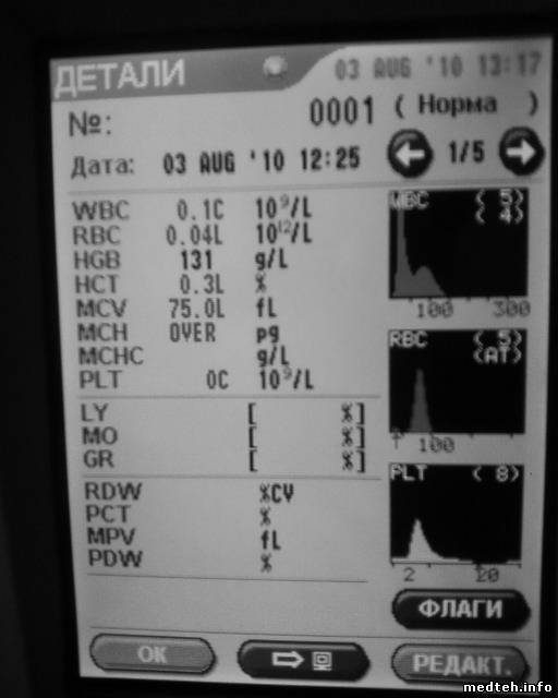

Kolesnikov_A_GДата: Вторник, 03.Авг.2010, 13:46 | Сообщение # 179
У вас сообщений: 118
Электромеханик по ремонту мед. техн
Магнитогорск
scratch2010, поздравляю, нас уже двое.
Я сегодня болье 30 измерений зделал, разные контроли, разная кровь, холостые, на разных реагентах. и всё время такой результат, на гистограммах всё есть, гемоглобин считает точно и устойчиво, а остальные параметры как на фотках, ещё иногда plt и wbc и индексом С идут, как будто бы кровь свернулась.
Самое интересное что при проверки электроники иногда выскакивал индекс С в plt и wbc, т.е. как на фотке но в конце эта буква. (wbc 8.0C plt 160C)
Прикреплено фото датчиков
Колесников А.Г.

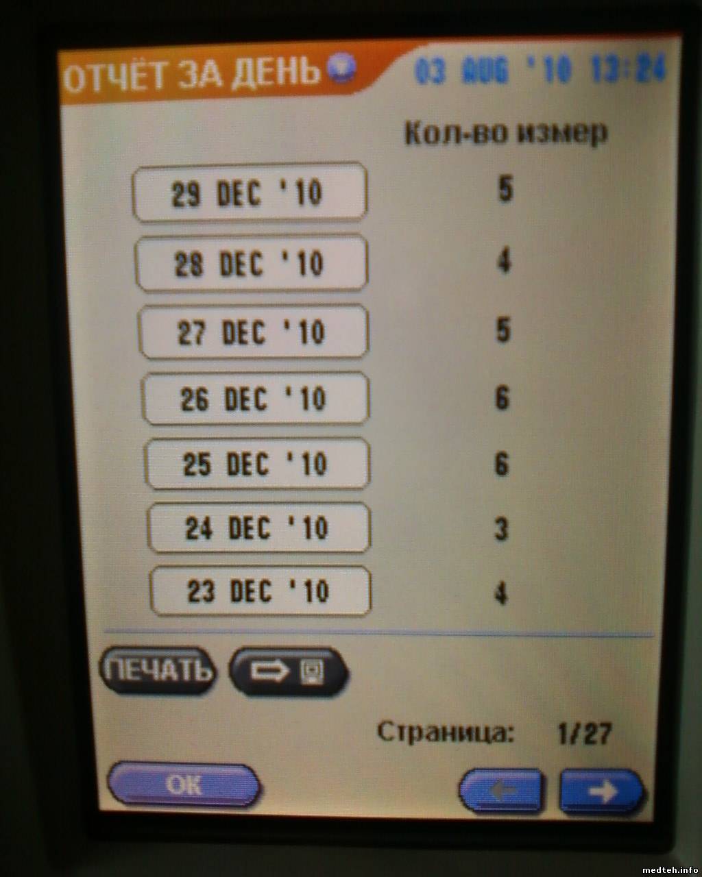

Kolesnikov_A_GДата: Вторник, 03.Авг.2010, 14:48 | Сообщение # 188
Магнитогорск
ни чаго, нет ни одной ошибки, только интересное окошко (отчет за день)
если верить аппарату он уже успел до конца года проработать
Колесников А.Г.
Сообщение отредактировал Kolesnikov_A_G - Вторник, 03.Авг.2010, 14:50

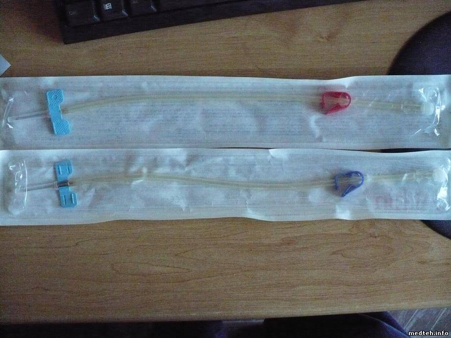

Для общей информации - когда возникла проблема с трубками для насоса, совершенно случайно подвернулись расходные фирмы Альтин, точнее фистульные иглы для искусственной почки. Попробовал заменить, пошло, трубки примерно того же размера, но менее тягучие, но в данном насосе, который катается по стенке - это нормально, в натяжных перистальтиках не хватает тягучести (в смысле плохо растягивается в отличии от силикона). Работает по наблюдениям, раза в полтора дольше, плюс материал разработан для крови. Но все равно, в больницах рекомендую приобретать по возможности родные, хотя бы на экстренный случай, что бы могли заменить сами.
DenVer_01Дата: Четверг, 05.Авг.2010, 17:13 | Сообщение # 195
У вас сообщений: 252
Брянск
Сейчас Экомед см продает отдельно трубки для МЕКов без черных коннекторов, они стоят 300 руб, думаю это небольшие деньги
