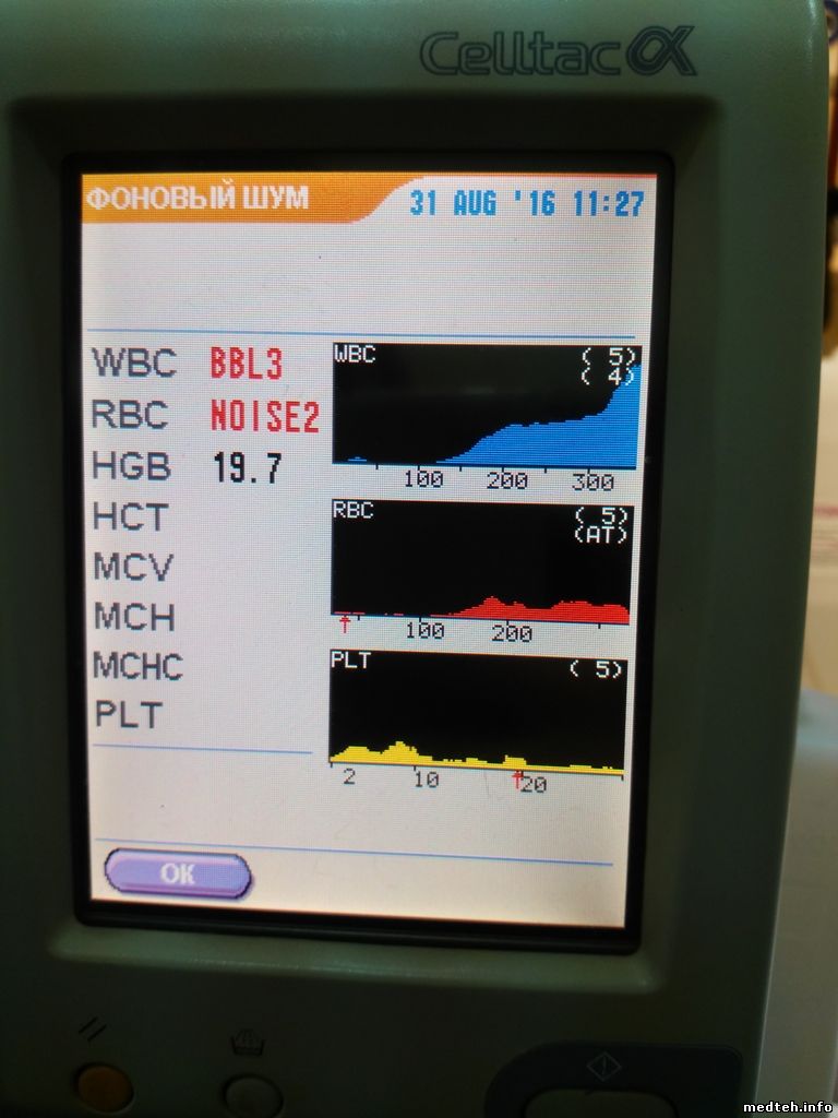

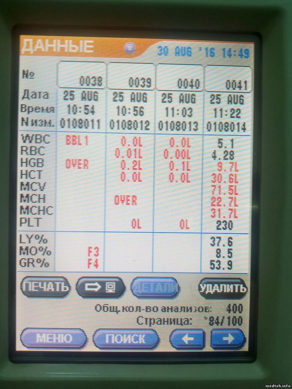

В продолжении истории - в районе 35 измерения BBL1, BBL3 WBC - врачи делают промывку (грешат на новые пробики) и все опять норм. И так 3 дня пока мы его не забрали.

Стали мы его гонять дальше. После измериния фон и холостые пробы. nea
Час добрый. Каково состояние трубки насоса, фильтров? Нет ли соли между экраном измерительного блока и корпусом анализатора? Смотрели ли апертуры на микроскопе? Щелкали ли клапанами в сервисном меню? Какие вообще действия проводили, кроме фотографирования прибора?

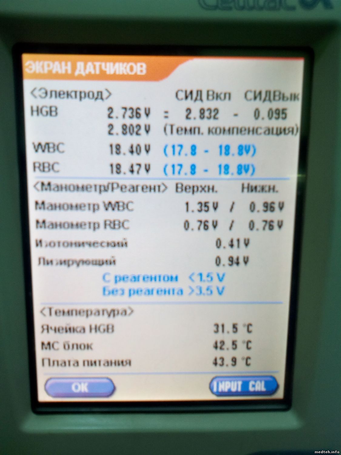

Добрый день. Аппарат под нашим то год. В прошлом квартале промыли камеры измерительного. Фильты, трубки норм меняют по регламенту.
Было сделано вскрытие крышек осмотр.
Проверка клапанов- норм (без разборки, только на на слух) Заодно скорость работы насоса норм (поставили новую трубку на всякий).
Фильтры визуально чистые (сами промыли еще )
Проверка из сервисного экрана - напряжения, показания фотометров и датчиков наличия - НОРМ
Проведение контроля (только высокого других нет) - НОРМ
Соли между экраном измерительного и рамой нету.
Разобрал измерительный блок визуально чистый - щас мыть буду на всякий.

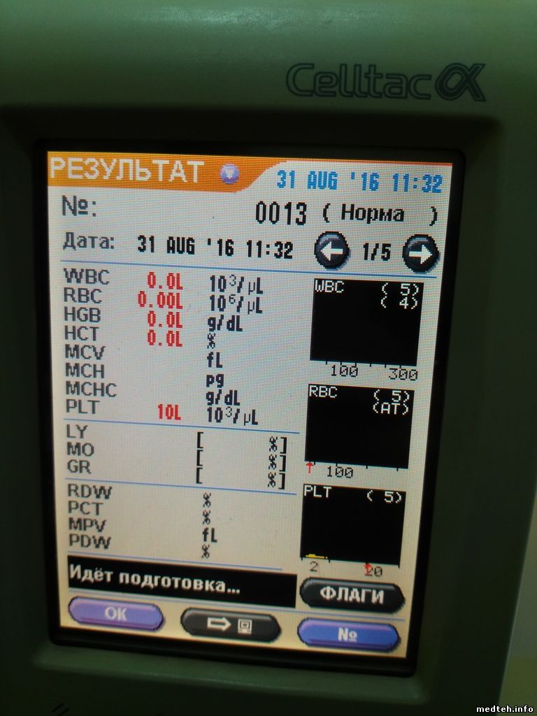

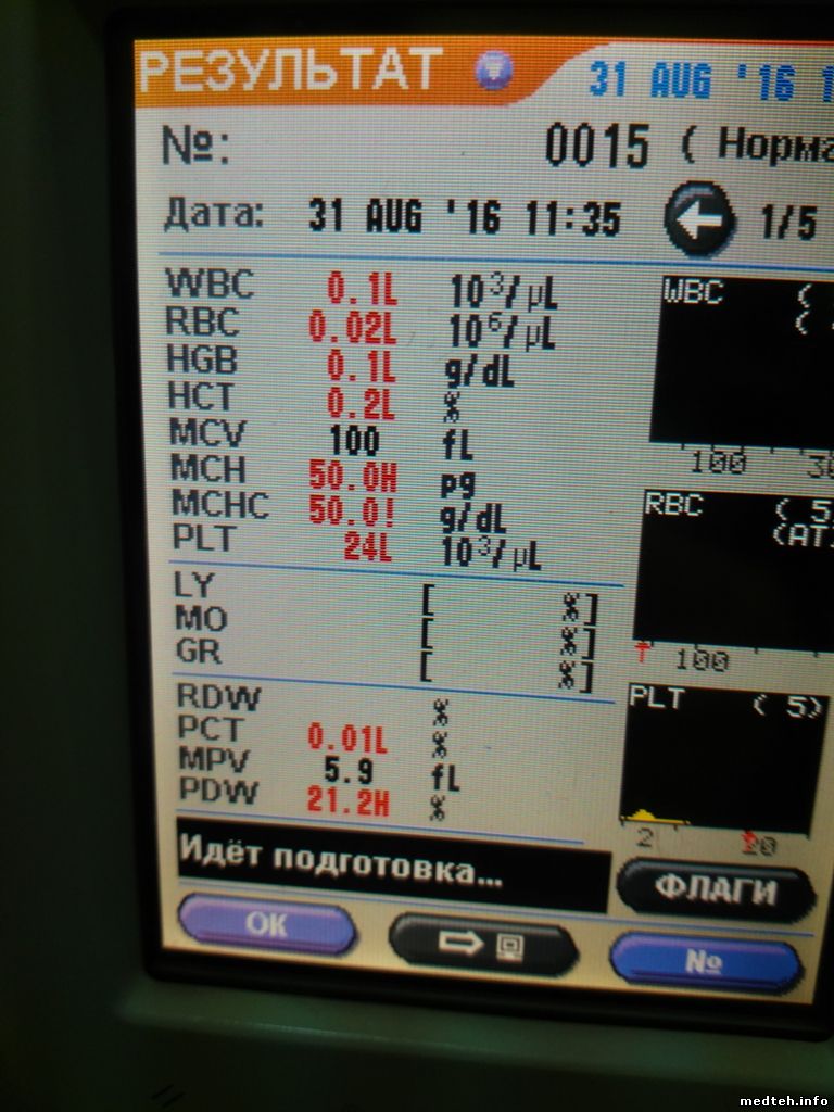

Симптоматика такая при включении все норм. Холостая проба норм. Ставишь кровь (H контрольку) укладывается . Ставишь холостую после крови - результат на рисунке.
http://www.medteh.info/_fr/2/2439882.jpg
Вторая холостая после кровяки все в норме.
Слив камер наблюдал - сливает с нормальной скоростью. :unknown:
Вчера херачили прогон холостых проб около 30 штук - самая высокая температура на паур плате - 44-45 градусов.
Недооткрывает клапан между мойками в процессе измерения ?
PS относительно рядом стоит автоклав - колеги билися долго в итоге приговорили розетку.
После патологической крови бывает такое. Поэтому мы, если есть низкий контроль и норма, высокий контроль ставить не рекомендуем. Особенно если ещё и срок годности истёк.
А вообще, когда к нам привозят на ремонт МЕКи, я стараюсь перебирать клапаны в измерительном блоке. Всё-таки много лет приборам уже.

GHOST_J_D, температура конечно жуть... Баблы и прочее скорей всего подсос воздуха в клапанах, если в прочих соединениях отсутствует, придётся клапаны в ручную перебирать...

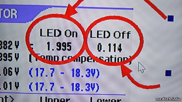

что означают эти цифры,и в каких пределах они должны находиться?фото прикрепил.
Это значит надо отрегулировать фотометр. при включенном должно быть 3v. Регулируется подстроечником на плате того же фотометра.
