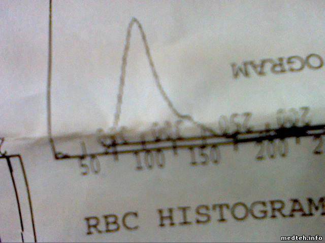

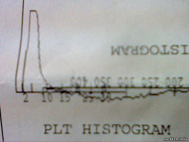

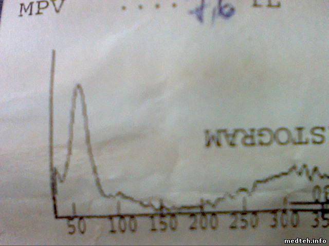

gi7128Дата: Вторник, 10.Ноя.2009, 20:14 | Сообщение # 189
У вас сообщений: 36
сервис-инженер
Аппарат даёт огромные тромбоциты до 1300.
Причем и на холостой и на контроле и на пациенте. Аппарат мылся. Промыл даже систему подачи воздуха. Реагенты нормальные (сняты с рабочего аппарата). Переключение камер картины не меняет. Получить нули на холостой пробе можно отключив камеры или 200в. И если заполнить систему дистилятом, тогда тоже нули. Напряжения на аппертурах в норме.
Извиняюсь за качество снимков. Делал вебкамерой ноута. Это пациент. На холостой гистограмма тромбоцитов такая же.
Иногда выскакивали 0 на холостой. А вчера когда был на больнице даже пациента один раз померял нормально.
Сообщение отредактировал gi7128 - Суббота, 21.Авг.2010, 16:12

gi7128Дата: Вторник, 10.Ноя.2009, 20:14 | Сообщение # 191
У вас сообщений: 36
сервис-инженер
Quote (Serg74)
пободробнее о том что делал с камерами и о промывке.
Diff мою так. Включаю подготовку к отправке и на 2 и 3 шаге опускаю все шланги в гипохлорид. Перед 4 шагом выключаю. Включаю аппарат и повторяю все с водой, на 4-том даю слиться. Подключаю реагенты, включаю аппарат, работаю.
Quote (Serg74)
Вдогонку проверь сами аппертуры и состояние электродов прожига
Электроды в норме. А как проверить аппертуры?
Serg74Дата: Вторник, 10.Ноя.2009, 20:14 | Сообщение # 192
У вас сообщений: 1101
Инженер лаборатория ИВЛ
gi7128,
аккуратно разобрать камеры и под микроскоп, будет видно отверстие и в каком состоянии сама поверхность, пробегись по всей теме - золотое правило - прежде чем задавать вопрос всегда смотри от первого сообщения, может уже обсуждалось.
Честно признаюсь -давно не крутил Дифы (нет сейчас в обслуживании), не помню как стоят аппертуры, т.к. если в самой камере и менял местами камеры, то тогда надо проверять канал и клапана, а если как в МЕКе, то возможно не поменял местами сами аппертуры, т.к. они стоят между камерами и измерителем. Как вариант можно попробовать как в Мифике по процедуре Флеш - осушить камеру, залить гипохлорит в нее шприцом, так, чтобы было выше аппартур дать постоять и слить. Сам обычно делаю по другому, практически на всех аппаратах, кроме МЕКа (у него есть своя жесткая промывка) сливаю растворы, затем через заполнение заправляю белизной или FLUSH(кормеевский он около 10 %) затем делаю несколько измерений либо бланка либо пробы (все тот же раствор), по крайней мере попадает во все места да вся система очищается (деконтаминацию рекомендуют делать раз в полгода, я обычно весной и осенью), делаю по паре раз промывку прямую и обратную, затем по процедуре подготовки к транспортировке. После окончания подключаю реактивы и делаю пару заполнений.
