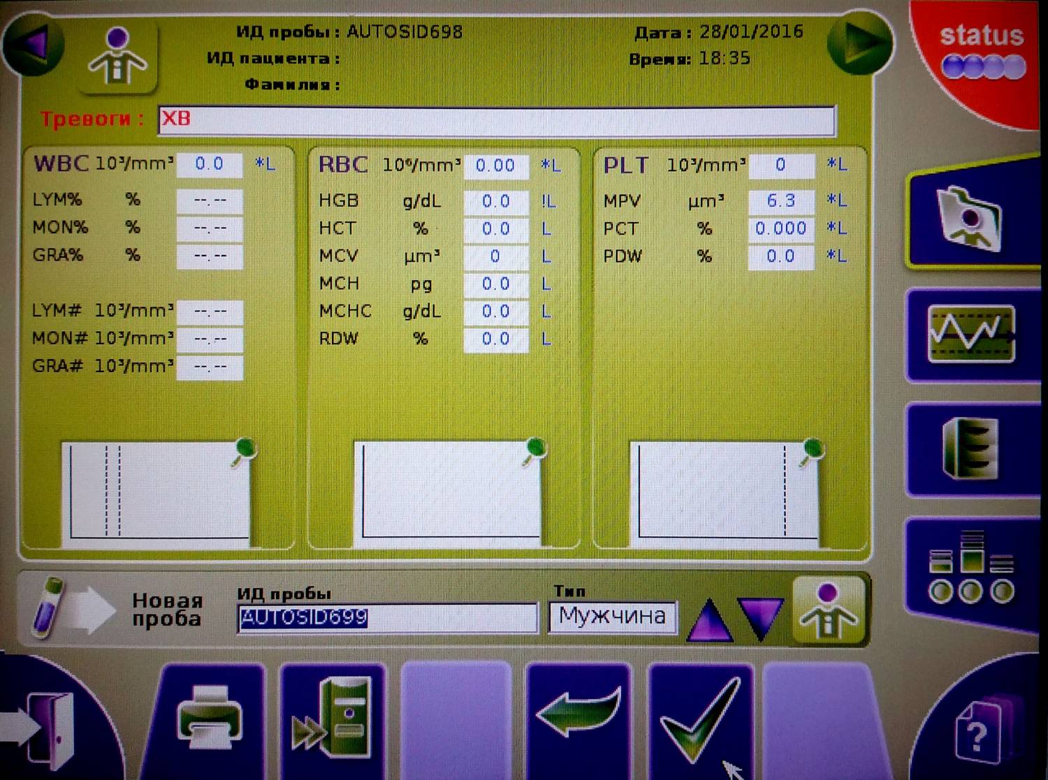

Может быть кто знает. Micros es 60. Не ведёт подсчёт лейкоцитарной формулы. Промывку камеры делал, разбирал..чистая.
Что можно сделать???

Нужно сделать анализ крови (не холостая) - тогда и подумаем вместе.

Ladofon, И анализ крови выкладывай с гистограммами.
LadofonДата: Пятница, 29.Янв.2016, 14:56 | Сообщение # 53
Всем спасибо!
Привезли нормальную контрольную кровь.Анализ делает, лейкоцитарную формулу считает. По факту помогла промывка измерительных камер гипохлоридом.
babysh-mДата: Пятница, 29.Янв.2016, 23:52 | Сообщение # 54
Ladofon, при промывке камер я обычно наливаю в камеру не 5мл, а практически полную камеру, только аккуратно или сняв экран. Далее, после опорожнения, столько же заливаю дистиллята и сливаю.

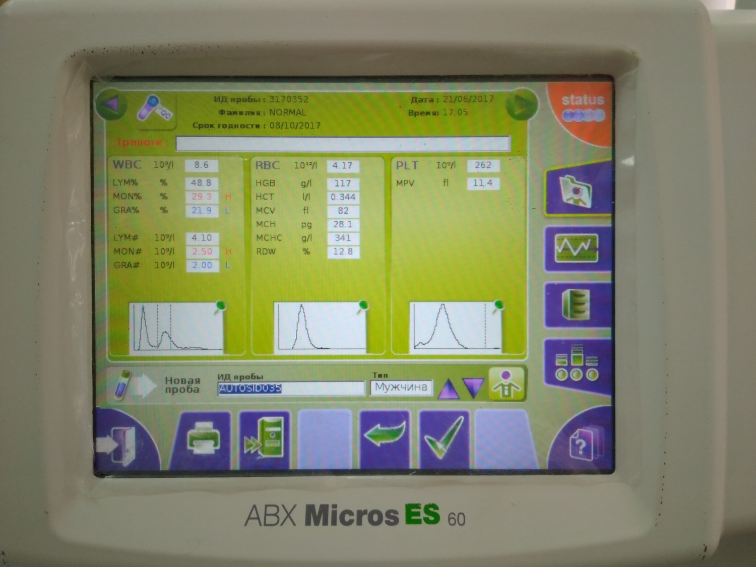

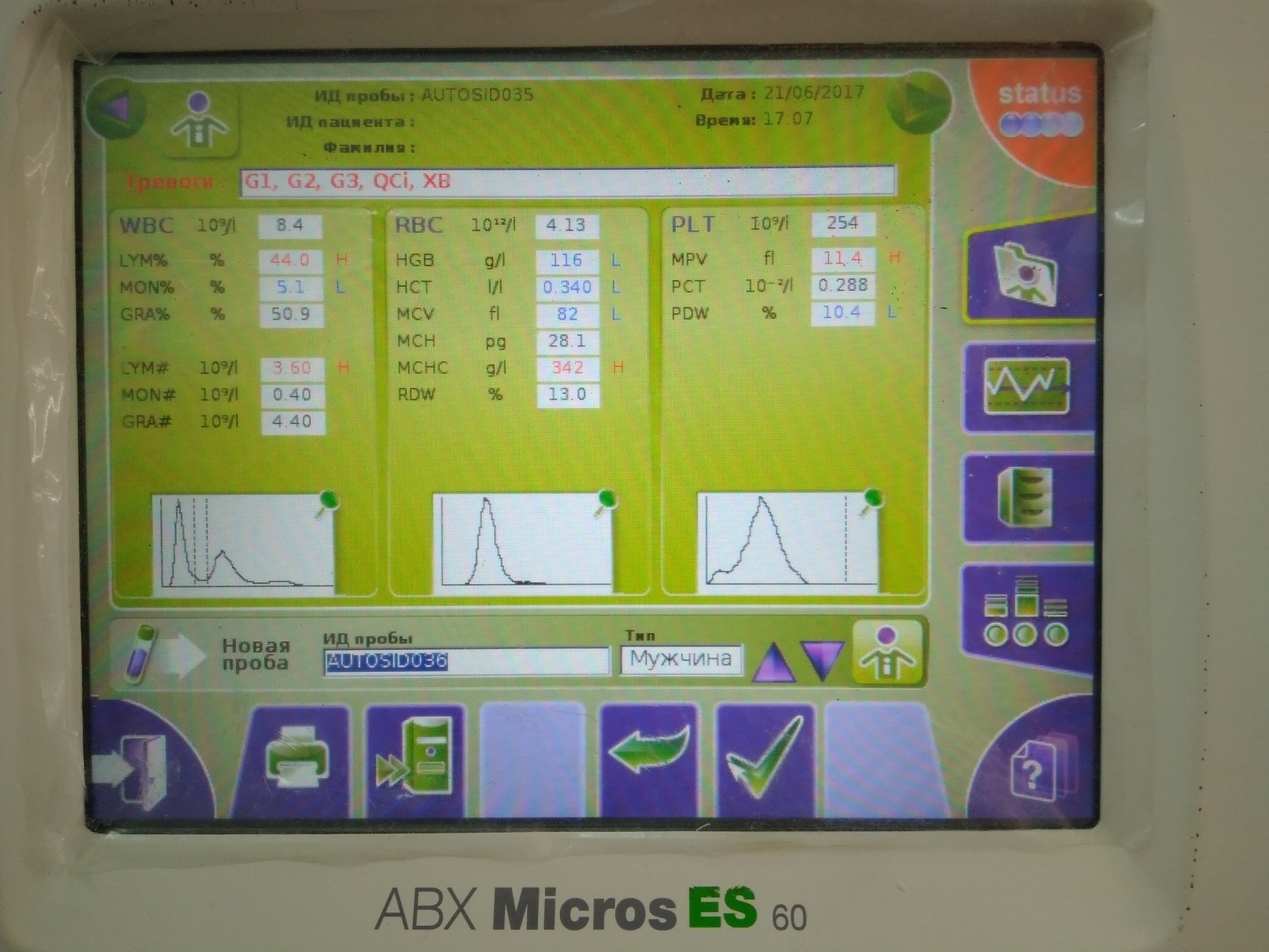

Дано: контрольная кровь boule con-diff норма только что открытая, анализатор ABX Micros ES 60.
Имеем: первый рисунок кровь измеренная как проба, второй как QC. Найдите отличия в лейкоформуле и что с этим делать?
Р.S Кровь измерялась несколько раз, результат тот же.
Сообщение отредактировал vvp - Вторник, 27.Июн.2017, 12:53
zx19Дата: Вторник, 27.Июн.2017, 15:47 | Сообщение # 59
С формулой все понятно, ПО само выбирает дискриминаторы, и видимо правила этого выбора отличаются в разных измерениях. Зачем, ХЗ, возможно в контроле качества этот выбор ставится просто пальцем в небо, тк. не нормируется точность дифференцировки, а только общий счет клеток.

Самое прикольное что анализатор прописан в листе значений данной контрольной крови. Есть лейкоформула.
Либо производители контрольной крови рисуют от балды значения по разным анализаторам, либо этот микрос заточен под свою контрольную кровь.
