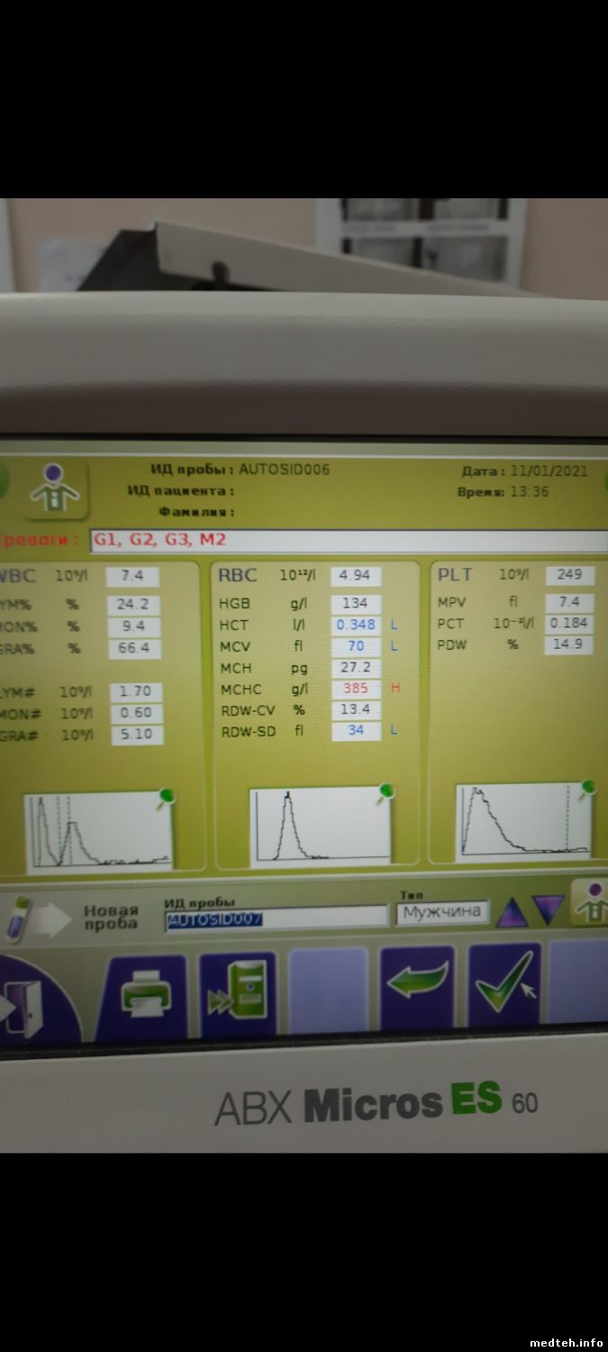

Добрый вечер.
Прибор неверно считает лейкоформулу, подстройка R74 резистором результата не дала. Пытался настроить по N, но в этом случае уплывает L и H, да и сходимость с другими приборами отсутствует. Латекс жду ... Но есть подозрение, что он не очень поможет.
Какие есть решение проблемы?
Сегодня смотрел графики с других анализаторов, на них практически отсутствует второй "холм" в отличии от проблемного.

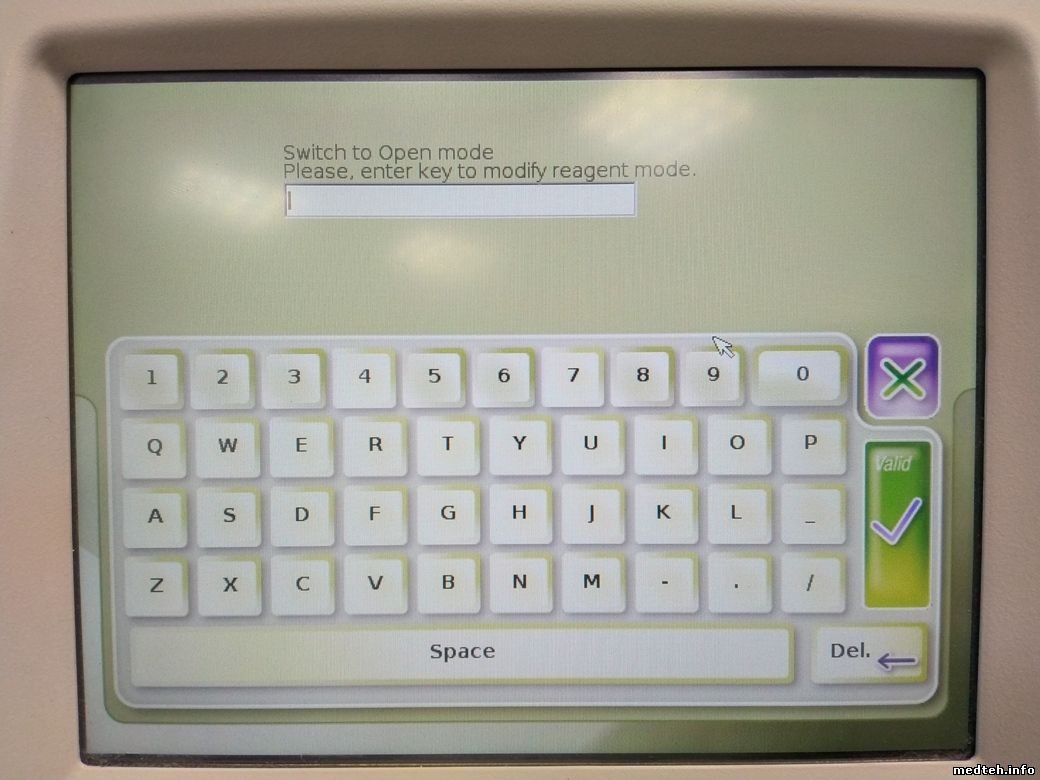

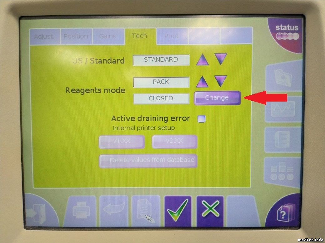

Вопрос наивный, но всё же. Есть закрытый ES 60. При установке пака вводится партия и идентификатор. В настройках нашёл опцию по смене режима реагентов, с закрытого на открытый, но он требует ключ (фото во вложении).
У кого-нибудь есть информация по ключу, кто-нибудь открывал?
Ещё один момент. Пробовал менять флешки (DOM), ставил с открытым ПО. Но анализатор её не воспринимает, выдаёт ошибку "несовместимая версия EPROM". Наверно, в этом случае нужно перепрошивать плату, куда эта флешка вставляется. Этим вопросом кто-нибудь занимался?
Сообщение отредактировал Ferrit - Вторник, 29.Мар.2022, 12:43

Ferrit, скорее всего, при закрытии прибора заменили и ПЗУ с УФ-стиранием на плате, поэтому замена флешки не помогла.
Нужно или искать ПЗУ со списанного прибора, или считывать прошивку и программировать новую микросхему.

Ferrit, для каждой версии ПО, есть соответствующая Eprom, просто обновить или откатить версию не получится, будет писать "несовместимая версия".
