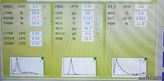

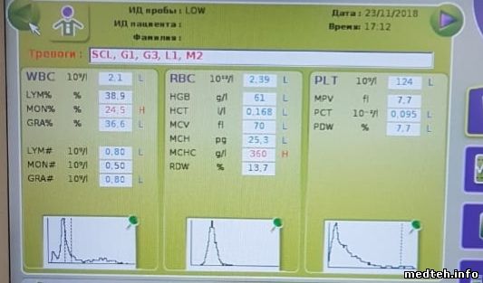

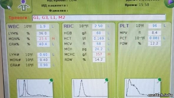

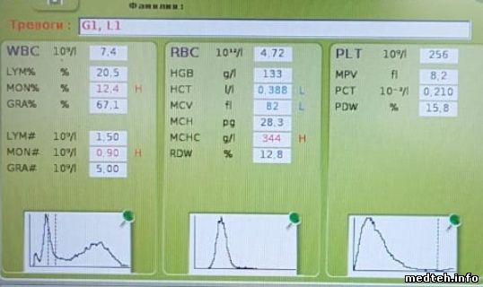

Заяеду сделаю. Но повторюсь по Wbc попадает, rbc попадает, если прогнать по фону, то графики не рисует, т. Е подсчёта нет и нулевой фон. По plt если брать норму, то измерение 296, т. Е на верхней границе, стал мерить низкий контроль показал 120,а предел 100,померил на двух других аппаратах, то же завышает, открыл новый ну боле менее попал 88,графики при измерениях контроля все кривые, как будто контроли испорчены, но просто меня смущает что новые контроли и показывают не очень. Графики выроанялись и чётко попали по высокому контролю. На след неделе попробую достать кровь проверенную на других аппаратах и сравнить на том который у меня в обслуживании.
ЛАБОРАНТЫ Скинули. По ну судя по всему всеж контроль, сегодня они новую партию открыли и норма с высоким проходят а вот низкий нет по плт. На другом аппарате тоже само точнее на двух.
7220332.jpg (28.2 Kb) · 0591818.jpg (38.5 Kb) · 7358917.jpg (35.2 Kb) · 6518404.jpg (27.4 Kb) · 8903664.jpg (23.6 Kb) · 0278391.jpg (32.2 Kb)

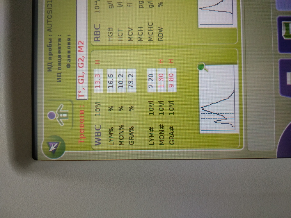

Проблема с подсчётом лейкоформулы на аппарате. Всем завышает моноциты значительно. Пробовал заменить лизер, на 3 разных производителях (Cormay, КДС и Horiba) считает абсолютно одинаково. Пробовал промывать, заменил ремкомплект. Никакого изменения. Пробовал подкрутить подстроечником VR74 - результата положительного добиться не получается. При этом какие есть мои наблюдения: при запуске Gain WBC (процедура настройки подстроечником VR74) цифры примерно одинаковые ав последние секунд 15 начинают сильно падать (примерно на 10-15 единиц).и так происходит постоянно. Например, запускаю эту процедуру по обычной крови, держится около 70 и за последние 15 секунд падает до 55. запускаю повторно - точно такая же картина. При этом если сравнивать гистограмму моего прибора и заведомо рабочего, то его лейкоформула как бы "короче", как-будто масштаб какой-то сбит. кто-нибудь сталкивался с подобной проблемой? в какую сторону копать? фон проходит по 0.
также пробовал перебирать камеру, меял саму апертуру, передергивал соединение измерительного кабеля, проверял целостность проводов на камере, менял трубки задубевшие у самой камеры - всё ок. а результат тот же. Прилагаю фото измерения на исправном аппарате и моём
doctor_farshДата: Пятница, 30.Ноя.2018, 14:16 | Сообщение # 94
У вас сообщений: 792
Благовещенск
Ощущение, что слабоват вакуум (клапан залипший или сам насос) - обычно такие проблемы при не подходящем лизирующем, но раз эта версия исключена, то стоит проверить насосик.
Час добрый.
У нас было такое. Дело оказалось в пробирках для крови. Что - то с EDTA было не так. Взяли из другой партии и норм. стало.
AlexDДата: Суббота, 01.Дек.2018, 20:04 | Сообщение # 96
У вас сообщений: 38
Ну пробирки точно отпадают. Я эту же самую кровь запускаю на другом таком же аппарате и там всё в порядке. А сейчас ещё привез аппарат из больницы к себе, беру кровь для экспериментов в другой лаборатории, имею ту же картину. Попробую на всякий случай заменить насосы и клапан подачи лизера. Но что-то мне кажется не то, визуально я вижу добавление лизирующего в камеру и реакцию крови. Отпишусь о результатах. Спасибо!
jrewingДата: Воскресенье, 02.Дек.2018, 19:41 | Сообщение # 97
У вас сообщений: 173
Омск
Час добрый.
А ещё можно попробовать взять пару лизир/изотон от другого аппарата, сделать 3-5 заполнений и проверить. И я всё таки взял бы кровь в другой больничке (чтоб другие пробирки были) с распечаткой результатов и посмотрел бы на неисправном аппарате. В условиях, когда цена расходки важнее её качества, ничего исключать нельзя.
