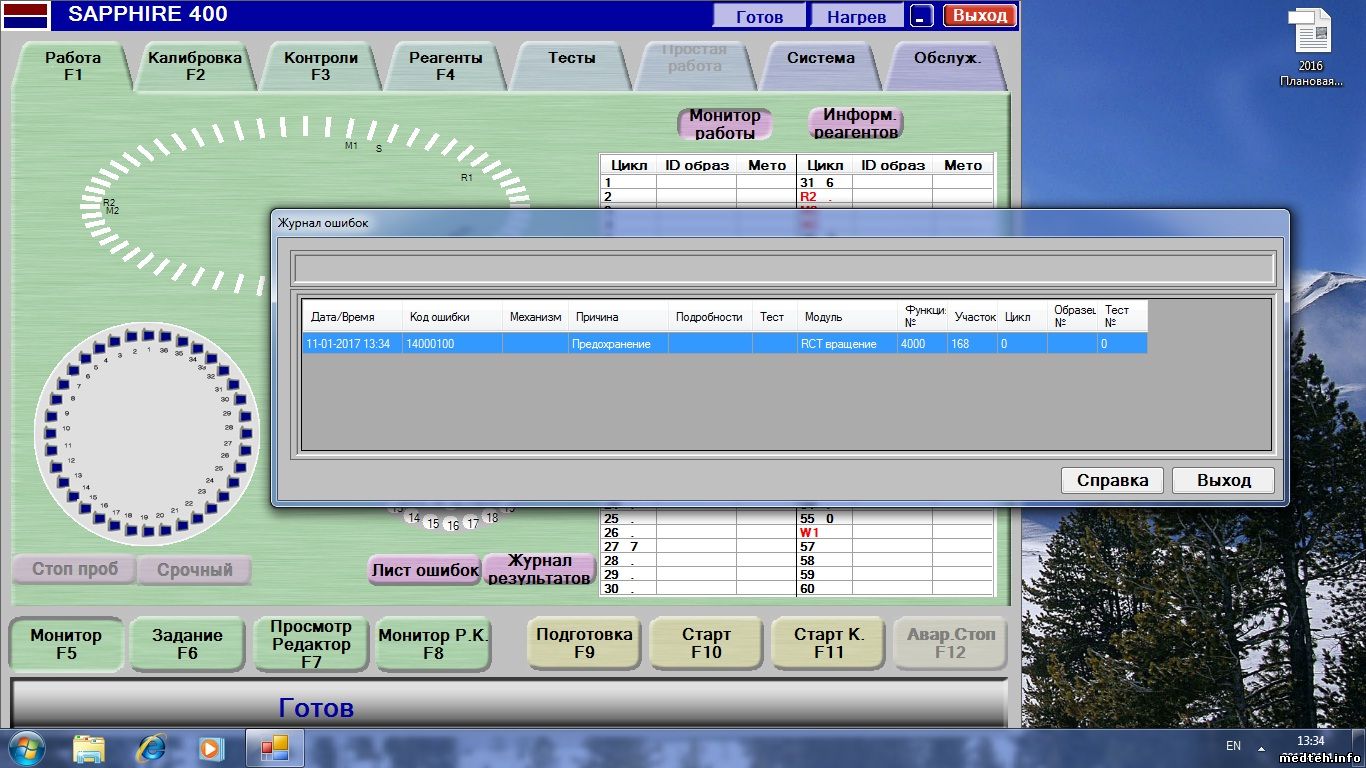

Всем доброго дня. Сломался сапфирик. Код ошибки 14000100, пишет, что причина Предохранение, модуль RCT вращение, функция N 4000, участок 168. Может у кого было что-нибудь подобное. Как исправить?
КасатикДата: Вторник, 10.Янв.2017, 15:58 | Сообщение # 506
У вас сообщений: 178
SergoPego, скриншотик бы. Я так понимаю, программа у вас новая, которая биолис? Ошибка означает, что вращение реакционных кювет не безопасно. Обычно он при этом ругается еще на какой ни будь модуль, который и дает сбой. Иголка, там не повернулась куда надо, мешалка не поднялась.
SergoPegoДата: Среда, 11.Янв.2017, 05:42 | Сообщение # 507
Биолог КДЛ
Южно-Сахалинск
Касатик, вот скриншот. Программа биолис. При подготовке к работе происходит следующее: все иглы вращаются как надо, штатив с пробами враьщается нормально. А карусель с реакционными кюветами каждый раз вращается дольше, чем обычно и становится всегда по разному. То 20 кюв5той, то 5 то еще какой-нибудь относительно начала. Предполагаю, что датчик положения мог быть залит промывочным раствором, но как к нему подобраться?
Сообщение отредактировал SergoPego - Среда, 11.Янв.2017, 06:49
КасатикДата: Среда, 11.Янв.2017, 15:59 | Сообщение # 508
SergoPego, Ошибку при инициализации дает? Датчика положения там как такового нет, есть энкодер двигателя. Можно попробовать из сервиса барабан покрутить и посмотреть показания. Куда конкретно лезть без аппарата сходу не подскажу.
SergoPegoДата: Четверг, 12.Янв.2017, 02:06 | Сообщение # 509
Биолог КДЛ
Южно-Сахалинск
Касатик, спасибо и на этом. Попробую до него добраться.
