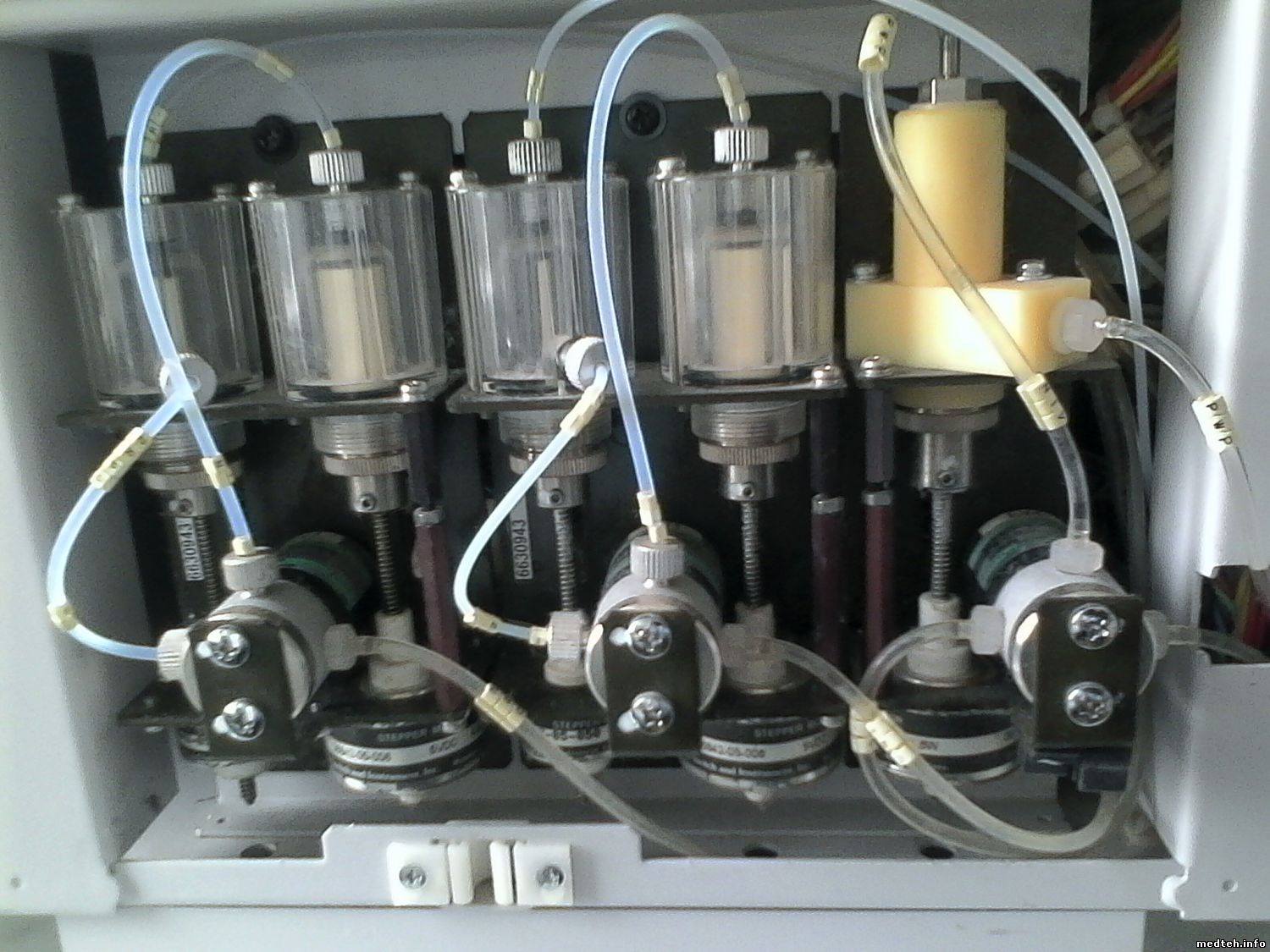

Всем добрый день. Чем можно заменить смазку для этой процедуры
4. Через полтора года надо смазать червяки шприцов. Так как шприц скоро начнет клинить из-за отсутствия смазки. Смазывать специальной смазкой.
Спасибо
black_furyДата: Вторник, 12.Апр.2016, 15:45 | Сообщение # 443
У вас сообщений: 568
GHOST_J_D, специальная смазка будет стоить не менее 4К, я пользуюсь обычной смазкой циатим-201 (тот же литол), или в тех случаях когда аппарат уже выдаёт ошибку "UP/DOWN" то силиконовой смазкой СИ-180. Но предварительно всё из отсека очистить (пыль, остатки смазки и прочее), потом удалить следы старой смазки и пыли с червячных передач.

Возник вопрос по поводу шаговых двигателей - приводов всех шприцов ( RP1, RP2 , SP1, SP2 ) Вначале обнаружилось , что они сильно греются даже когда не работают (анализатор находится в дежурном режиме) . Замеры мультиметром показали , что на них присутствуют разные постоянные напряжения ( от 3 до 6 вольт ). Проверка осциллографом выявила , что реально подаётся широтно-модулированное напряжение частотой около 5кГц , амплитудой до 24 В и разной степенью модуляции на разных обмотках электродвигателей и разных приводах ( отсюда и разные "постоянные" напряжения, измеренные тестером ). Проблема в том , что с течением времени ( недели наблюдений ) нагрев медленно увеличивается ( до 80 градусов) , смазка червяков быстро вытекает и приходится часто смазывать , ведь ещё добавляется нагрев от непосредственной работы приводов при большой загрузке . Управление ими осуществляется от четырех одинаковых плат с микросхемами TA8435hq , одинаковый дефект их всех маловероятен . На другом Сапфире двигатели шприцов остаются холодными без непосредственной работы . Сталкивался ли кто-нибудь с таким явлением ?
Sergey62Дата: Четверг, 14.Апр.2016, 13:47 | Сообщение # 445
У вас сообщений: 358
лабораторная и рентгентехника
Томск
День добрый
Цитата Александр ()
они сильно греются
По памяти - греются у всех приборов, температуру не измерял, но на ощупь горячие. Напряжение на шаговые двигатели подается чтобы они не двигались когда не надо. Проблем со смазкой не было. Смазку используем силиконовую, но не родную, она сильно дорогая.
удачи
Сергей

Уважаемые инженеры, помогите, пожалуйста, решить проблему. При работе Сапфира появляются посторонний периодический шум (скрип). Наш сервис-инженер поставил диагноз : износ привода помпы омывателя пипеток, необходима замена двигателя помпы и ремонт привода помпы. На эти работы выставили приличный счет, который для нашей больницы пока не потянуть. Вопрос - чем грозит дальнейшая работа аппарата с таким дефектом и нет ли аналоговых деталей у других производителей автоанализаторов, подешевле. Я не инженер, а врач КДЛ, этот Сапфир единственный у нас биохимический анализатор, без него мы тупо встанем. Всем заранее спасибо
black_furyДата: Пятница, 29.Апр.2016, 10:20 | Сообщение # 451
Yudzhinn, это проблема у всех стареньких сапфиров вылазит, тем более что ваш скорей всего 2006 г. А ошибка выскакивает на экране, типа SP#1 UP/DOWN? В любом случае если просто скрип, то возможно обойтись чисткой и смазкой червячной передачи, а вот если после этих манипуляций ошибка не уходит (скрип должен уйти) то тут два варианта, либо меняете всё как вам сказали, либо ждёте когда он окончательно откажет и аппарат встанет. А он какие нибудь манипуляции делал?
black_furyДата: Суббота, 30.Апр.2016, 12:42 | Сообщение # 452
Yudzhinn, забыл про то что поршни насосов нужно аккуратно протереть и смазать силиконовой смазкой типа СИ-180, но не увлекаться, тоненьким слоем. Так я тоже на днях пол аппарат забраковал в больничке, тоже наверное на этот форум напишут)))

Нет ошибки на экране. Аппарат работает в обычном режиме, скрипит поршень под передней панелью крайний справа ( в пластиковом корпусе) при движении вниз. Если смазать силиконовой смазкой, поршень надо разбирать? Потому что сама я, конечно, разбирать его не буду. А если можно аккуратно протереть винт поршня от старой смазки и смазать новой, то попытаюсь.
Инженер крышку снимал, но делал ли что-нибудь , не знаю. Но крайней мере, например, не говорил, что он его смазывал. Просто сказал менять двигатель.
Да, Сапфир 2006 года. Но мы его бережем и надеемся, что он еще поработает.
Сообщение отредактировал Yudzhinn - Среда, 04.Май.2016, 17:00
black_furyДата: Среда, 04.Май.2016, 17:13 | Сообщение # 455
Yudzhinn, инженер ваш лодырь, сударыня)) Сами тогда возьмите аккуратно вытрите бинтом старую смазку с червячной передачи и поршней (только поршни отдельным бинтом от червяков), и смажьте силиконовой смазкой СИ-180 (она не дорогая, рублей 60), на червяки по несколько точек смазки ставьте (не увлекайтесь вообщем), а поршни как описал выше, тонким слоем. Вообщем сделаете так со всеми, будет вам счастье! Ещё проследите за жидкостью в колбе во время работы, появляются там пузыри или нет? А вообще такие манипуляции делаются не реже 2 раз в год))
MadTechДата: Среда, 04.Май.2016, 18:43 | Сообщение # 456
У вас сообщений: 104
Лаборатория
Полностью согласен!
Но! Как меня учили на Prestige 24/36 (Сапфир в Европе), смазка с червячных передач шаговых двигателей должна быть удалена полностью,
т. к. ротор шаговика тефлоновый (фторопласт) и в месте контакта с «червяком» смазка снижает срок службы узла.
А поршни смазывать необходимо и если при движении поршня дозатора вниз Вы видите образование пузырьков,
то смазать обязательно, а возможно, нужно менять уплотнительные кольца (они идут в комплекте поставки с анализатором). yes
black_furyДата: Среда, 04.Май.2016, 19:00 | Сообщение # 457
MadTech, ну уплотнитель я думаю надо специалисту оставить, не опытный может наворотить... А мне интересно, как удалять смазку и грязь внутри моторчика?)

black_fury, все достаточно банально. Снимаем весь блок со шприцом, снимаем корпус (головку) шприца, откручиваем винты крепления двигателя. Потом, прокручивая двигатель, "скручиваем" его с червяка поршня. Далее в зависимости от заморочек, можно просто протянуть жгутик из бинта через движок, протереть червяк и вкрутить его обратно до упора, Стереть то что соберет на себя червяк из ротора. А можно отогнуть 3 лапки и снять крышку двигателя (аккуратно, под ней упорные шайбы, не потеряете) вытащить ротор, почистить его и подшипники сверху и снизу, собрать в обратном порядке. Если сам ротор не раздолбан, то после такой процедуры еще пару лет проживет, но мы обычно сразу готовим больницу на покупку нового движка.
