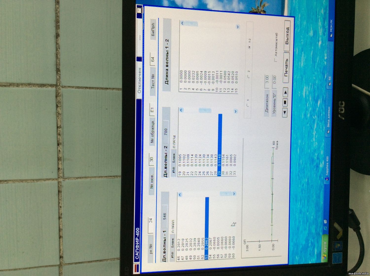

FornivДата: Понедельник, 31.Авг.2015, 20:18 | Сообщение # 371
У вас сообщений: 55
Клифф, в комментариях пометка "V", что говорит об очень высокой оптич плотность при измерении. Превышение в 2 раза. Калибровал по 5 точкам для более точного результата при низких значениях. Да и здесь сначала было все в порядке... Промыли кюветы, высокие контроли измерил хорошо... Может сушит плохо, и меняется оптич плотность?! А после промывки работает. В общем, буду пока наблюдать... Есть мысли по этому поводу?
Касатик, на другом сапфире эта методика работает хорошо. Прикрепил
Сообщение отредактировал Forniv - Понедельник, 31.Авг.2015, 20:19

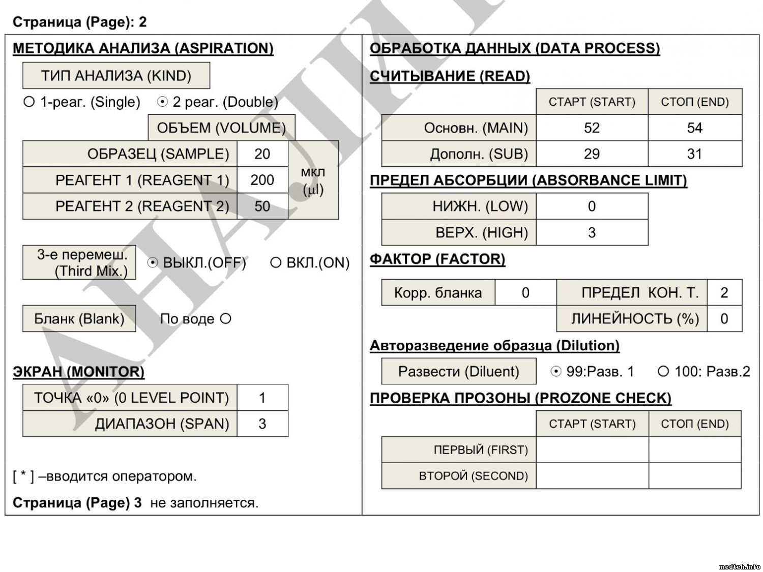

КасатикДата: Вторник, 01.Сен.2015, 09:39 | Сообщение # 372
У вас сообщений: 178
Forniv, Ну вроде оптическая плотность за допустимую границу не вываливается. Методика запрограммирована точно по адаптации? Попробуйте еще раз ввести границы оптической плотности, бывает что программа тупит и не обновляет данные для расчета, хотя в методике все указано верно.
добавьте скрины нормального и аномального результата с автомасштабом, сравним.
Сообщение отредактировал Касатик - Вторник, 01.Сен.2015, 09:41

КасатикДата: Вторник, 01.Сен.2015, 23:18 | Сообщение # 374
Forniv, на второй станице параметров задается лимит оптических плотностей (у вас в адаптации стоит от 0 до 2) Логарифмический график вам однозначно не нужен (он используется только если у вас 2 и больше стандартов) впрочем, можно и при 2-х стандартах оставить линейный (он становится кусочно-линейным или point-to-point)
Автомасштаб -при просмотре реакционной кривой справа внизу поставьте галочку и перезагрузите кривую (квадратик между стрелками внизу).
Да, если есть другой сапфир -поставьте одну и ту же сыворотку на оба и скиньте кривые с обоих приборов.

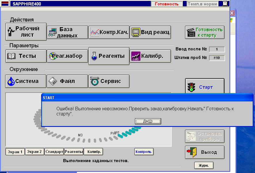

Здравствуйте уважаемые форумчане, первый раз столкнулся с такой проблемкой. В общем при попытке откалибровать любую методику (после нажатие кнопок готовность к старту, а затем старт) выдается сообщение об ошибке "выполнение невозможно проверить заказ, калибровку, нажать готовность к старту". Калибровочный штатив стоит, в меню калибровки галочка (напротив калибруемого реагента)тоже стоит (сохранено), в калибровочном меню прописано все правильно (B1-3, S1-3),пациенты из памяти убраны unknown не хотелось бы программу переустанавливать mad
ivobldebtsДата: Пятница, 11.Сен.2015, 15:26 | Сообщение # 380
У вас сообщений: 220
негр
ИВАНОВО
А почему у Вас стоит штатив № 10, а не калибровочный( желтый). Если стоит желтый калибровочный, то аппарат его определяет как 10, поэтому наверное и ошибка
doctor_farshДата: Пятница, 11.Сен.2015, 15:36 | Сообщение # 381
У вас сообщений: 792
Благовещенск
В том то и дело, что штатив стоит ЖЕЛТЫЙ Калибровочный. На другом аппарате этот штатив замечательно читается... Как он определяет что стоит калибровочный штатив? По ходу дела там на оптопарах как то выдуман датчик определения дисков, так чтоли?
Сообщение отредактировал doctor_farsh - Пятница, 11.Сен.2015, 15:51
КасатикДата: Суббота, 12.Сен.2015, 00:52 | Сообщение # 382
doctor_farsh, Штатив кодируется вырезами в нижней части, которые закрывают оптопары датчика штативов. Кодировка обыкновенная, двоичная. 1-й датчик открыт -1-й штатив, 2-й, соответственно 2-й, 1-й и 2-й штатив 3 и так далее. Скорее всего у вас сбито позиция подставки со штырьком, на которую ставится штатив. Проверьте, после инициализации (READY) штырек должен стоять точно напротив метки для крышки отсека проб.
doctor_farshДата: Суббота, 12.Сен.2015, 05:22 | Сообщение # 383
Благовещенск
ок понял, проверю. Почищю оптопары сначала, может подзасорилося.... На штырек гляну обязательно.. Спасибо
КасатикДата: Суббота, 12.Сен.2015, 10:31 | Сообщение # 384
doctor_farsh, Еще пару раз бывало, что сгорала одна из оптопар. Проверьте их поодиночке через экран датчиков
doctor_farshДата: Вторник, 15.Сен.2015, 13:55 | Сообщение # 385
Благовещенск
В общем победил, замкнуло светодиод в оптопаре накоротко, хорошо что ничего больше не погорело...Оптопару заменил, теперь все диски читаются.. Спасибо за помощь
