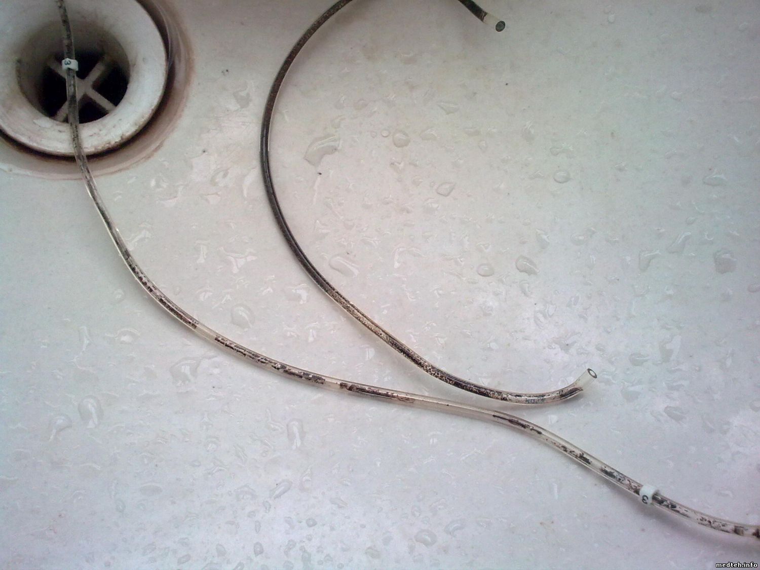

Доброго времени! Коллеги после промывки всей системы гипохлоритом и технического обслуживания, аппарат работает, берет пробы, проводит измерения, всё хорошо, но из канистры с кислотой не отбирает жидкость. С чем это связано? Все насосы в насосном блоке набирают жидкость, п-образные прокладки поменяны, подтёков нет. Что может быть?
ivobldebtsДата: Четверг, 21.Янв.2016, 17:05 | Сообщение # 413
У вас сообщений: 220
негр
ИВАНОВО
Засор в магистрали от канистры до насоса.

ivobldebts, black_fury, Насчёт насоса не знаю! Фильтр в кислотном баке поменял на новый. Исследования проходят в рамках дозволенного, но из бака кислоты жидкость не убывает. Насосы, как понимаю, с тыльной стороны аппарата, справа, правильно?

evpatiy,
кислотная трубка зарастает, надо снять боковину и снять трубку полностью от входного коннектора до водогрея, размять и промыть, иначе никак. wink
