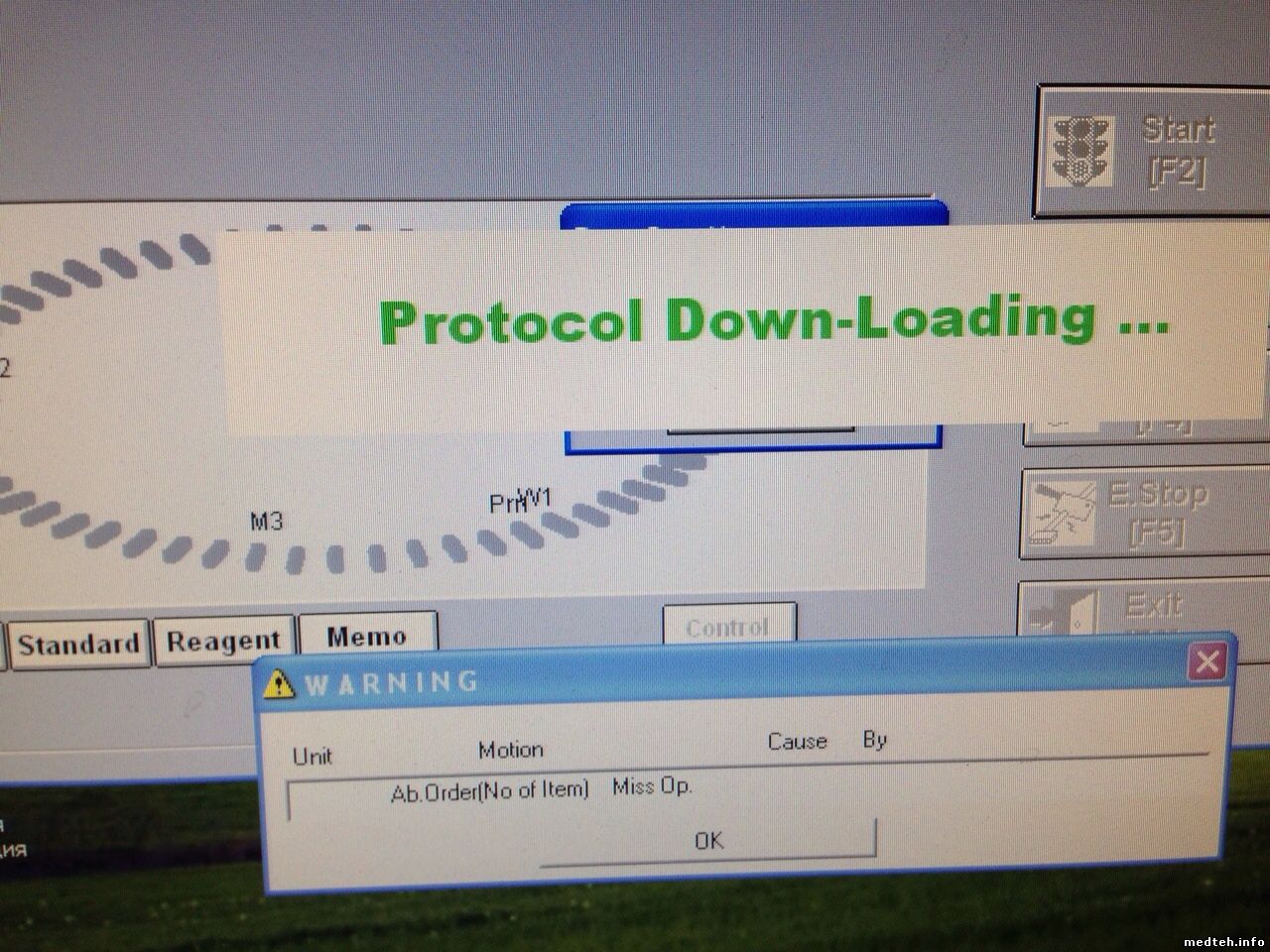

Здравствуйте. Подскажите как решить эту ошибку? Появилась после того как переустановил ПО анализатора на компе. Заранее спасибо!

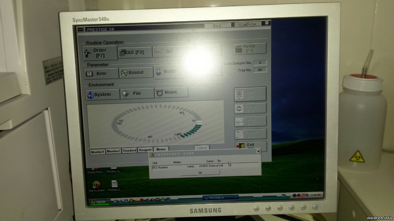

Добрый день. Подскажите, после того как отремонтировал RCT блок (его залило из-за того что забился DP). теперь при прведении анализов выдает периодически сообщение что температуру выше 37, проработав день, на следующий выдал теперь ошибку(на картинке)
Serg74Дата: Четверг, 18.Сен.2014, 17:23 | Сообщение # 324
У вас сообщений: 1101
Инженер лаборатория ИВЛ
evgenij026,
таблица ошибок к сапфиру https://yadi.sk/d/8oVZSQzJbYCQh , суть твоей не соответствие положения руки и реакционного трея. unknown

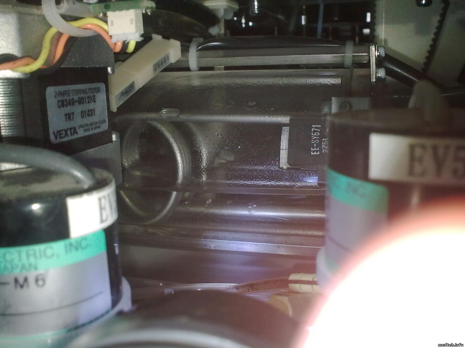

В общем друзья проблем оказалось: во первых перемешивалка плохо работала, одна из промывочных штанг клинила в верхнем положении, пробовал перекалибровывать вектор бестом - ничего не получалось. Плюнул взял миндреевский мультикон, откалибровал по нему и все стало хорошо. Всем спасибо за участие и советы.

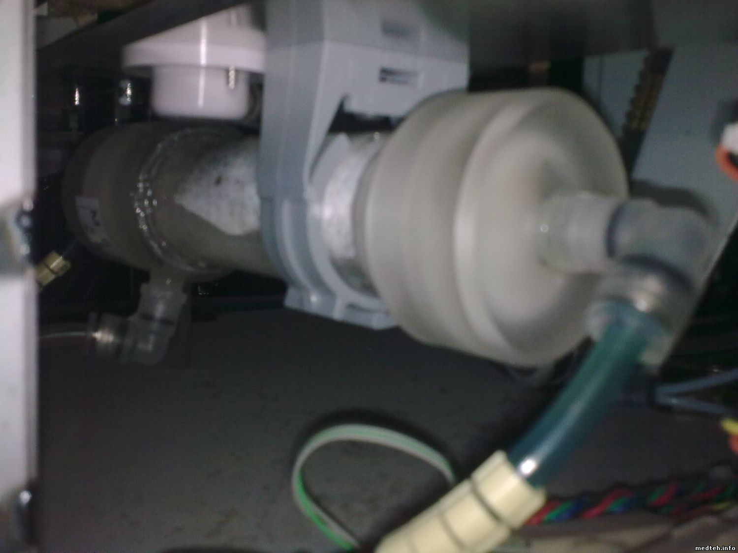

Здравствуйте друзья, появилась такая проблемка - в дегазере водоросли и всякая шняга путешествует и плавает. С какой стороны к нему лучше подобраться (как его вытащить) чтобы минимум разбирать???
