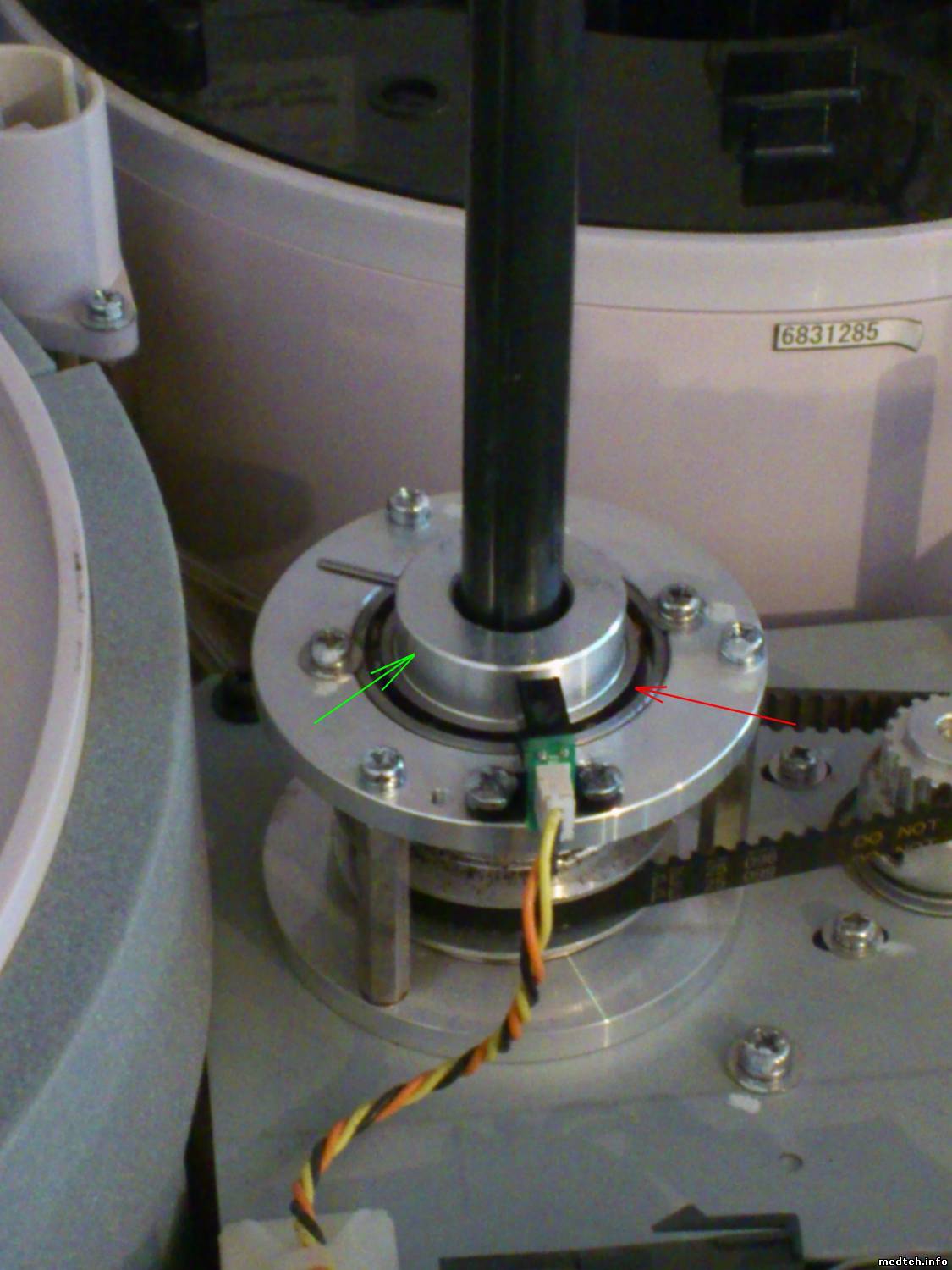

А вот собрать не получится. У меня был опыт - правда тренировался на списанном. Собрать то собрал но работало один раз из 4-5ти попыток. КЛИНИТ и всё. только убил время.

Разбиваются сами подшипники, только замена
Если разобрать, а потом собрать в обратном порядке - строго - то все работает. Лучше перед разборкой сфотографировать и промаркировать положение всех частей.
Цитата zaira ()
Кто-нибудь менял подшипники на реагентной руке?
Менял. Верхний подшипник снимается, надо снять датчик. Повторюсь, промаркируй все части, в том числе и трубки с проводами, места их креплений. Это важно , потому что они потом не лягут на место и будут лишние усилия при повороте и движении вверх-вниз. У меня осталось только непонятно одно место: как снять трубки, если они развальцованы. Решил проблему для себя так - разрезал трубки недалеко от иголок, затем соединял мягкой силиконовой трубкой ( эти трубки жесткие, даже переходников не надо ). Подшипники только менять. Покупали в КДЛ-Сервисе.
Извиняюсь, более подробно описать по памяти не могу, давно менял.

zairaДата: Понедельник, 27.Янв.2014, 11:36 | Сообщение # 249
Проблема в том, что реагентная рука, то работает, то не работает, то есть периодически не докручивает, под подшипником будто металлическая крошка (датчик позиции проверяла, исправен). В экомеде подсказали, что виноват подшипник, смазка помогла примерно на 20-40 анализов, поэтому остается только менять. Как и сказал Сергей, в экомеде посоветовали резать трубки, иначе никак.
Сергей, когда меняешь верхний подшипник нужно ли снимать деталь с зеленой стрелочкой (если да то каким образом - крутить или тянуть вверх) или и так снимется подшипник???

zaira, Снимать не нужно, на нее собственно подшипник и надет. Трубки мы снимали без разрезания, предварительно разобрав разъем кабеля уровня реактива и вытащив провод

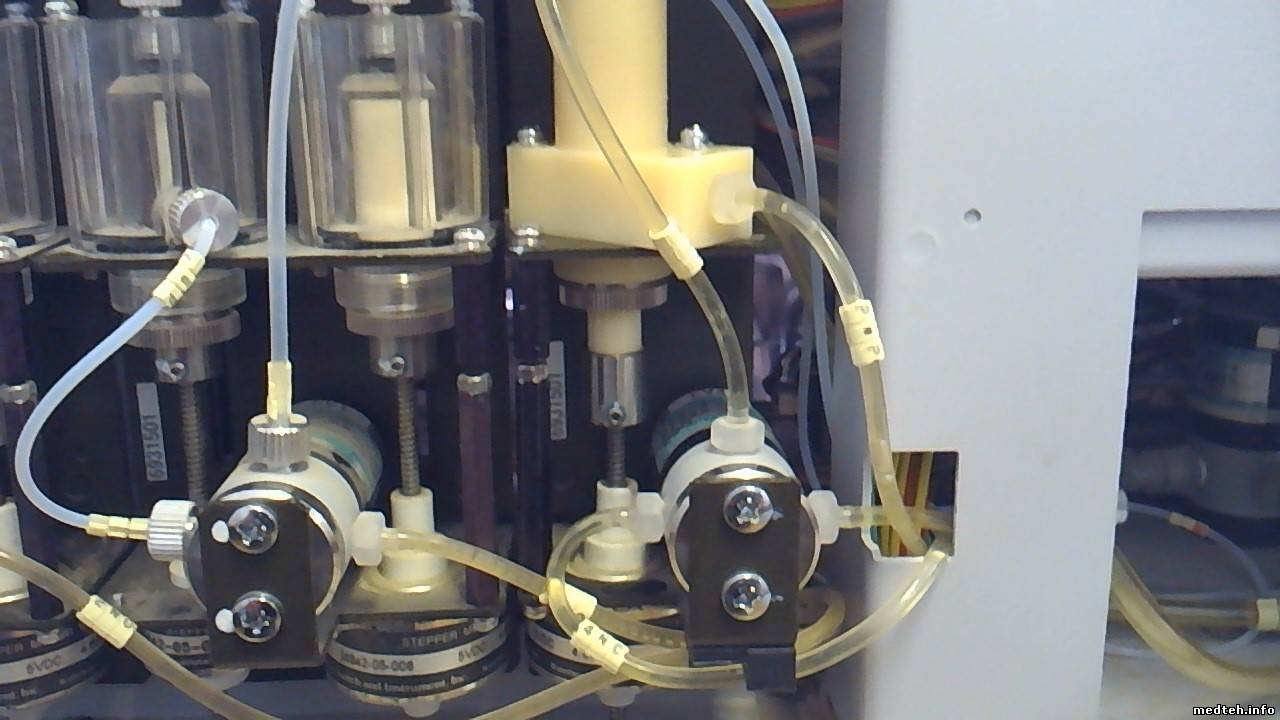

Обнаружил, что иглы дозатора не моются снаружи. Перебрал насос внешней промывки игл и достал из его клапана посторонний предмет. Все заработало без ошибок. Через день ошибка появилась снова, но при этом иглы моются и по виду все хорошо. На днях опять поеду на этот прибор. Подскажите пожалуйста, что не нравится ему и в какую сторону копать? И вообще с какого датчика прилетает эта ошибка?
Заранее благодарен.

Проверил всю трассу. Засоров и соплей нет, поменял трубку между насосом и водонагревателем. Смазал передачу. Ходит легко и без заеданий. При измерении насос ходит не на всю длинну, а при заполнении на всю. На фото крайние положения хода поршня во время измерения (примерно с середины карусели). До сенсора начального положения во время работы поршень не доходит. Видимых помех нет. Мыслей о причине такого поведения тоже.

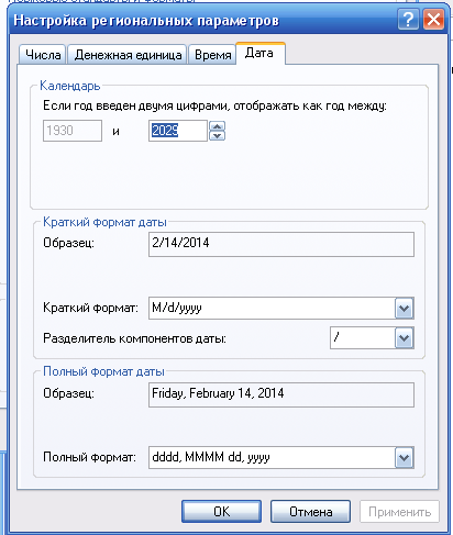

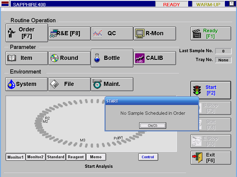

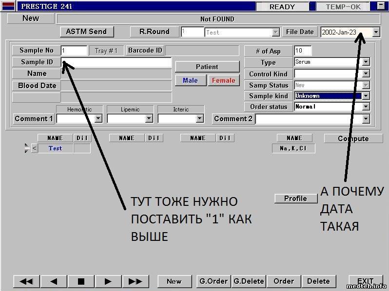

Сапфир 400 выводит ошибку: "No Sample Scheduled in Order". Она выходит принажатии кнопку Старт
benz200Дата: Среда, 12.Фев.2014, 21:04 | Сообщение # 259
У вас сообщений: 35
Барнаул
А какая версия ПО. А кнопку готовности к работе нажимаете F2
benz200Дата: Среда, 12.Фев.2014, 21:12 | Сообщение # 260
У вас сообщений: 35
Барнаул
No Sample Scheduled in Order.(Никакого образца не по расписанию в порядке) Вы нечего не заказали из проб и пациентов. закажите пациентов поставьте пробирки на карусель. Пробуй
benz200Дата: Среда, 12.Фев.2014, 21:13 | Сообщение # 261
У вас сообщений: 35
Барнаул
Пришли скриншоты сэкрана
КасатикДата: Четверг, 13.Фев.2014, 11:03 | Сообщение # 262
У вас сообщений: 178

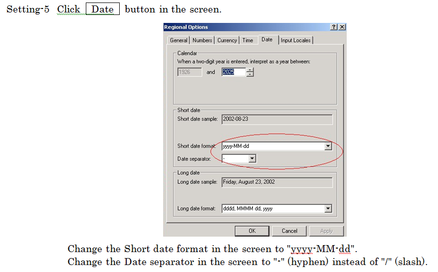

Если пробы заказаны а ошибка выдается -проверяйте региональные настройки в винде. скорее всего неправильный формат даты.
AfanasyДата: Пятница, 14.Фев.2014, 06:47 | Сообщение # 263

скидываю принтскрины
там сама ошибка, которая выходит после нажатия Старт
формат даты

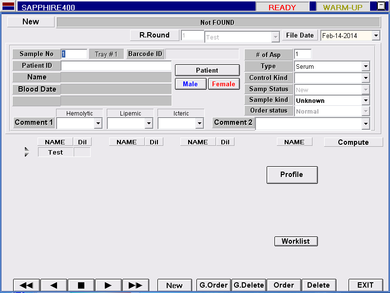

и окно заказа (Order)

Касатик, прав - должно быть так..
benz200Дата: Суббота, 15.Фев.2014, 07:58 | Сообщение # 265
У вас сообщений: 35
Барнаул
на скринах я вижу что не установлена карусель с пробами (Trey No). кода ставишь карусель должно загораться какая карусель установлена 1 или 2 или CAL. может проблема с оптопарами где пробы ставяться. А и за чего такое произошло? у вас новый прибор и начальная установка?
AfanasyДата: Воскресенье, 16.Фев.2014, 08:50 | Сообщение # 266
Якутск
Формат даты поменял поставил как в рисунке, не помогло
Программа что то требует, что не понятно
Прибор старый с 2005 по нац проекту приобретенный
как я понял пытались установить новый (обычный) принтер, и снесли настройки виндовоза, сперва даже дату не понимал, сейчас на дату вроде не обижается

Рядом а с выбранной методикой ставится галочка. Как на фото прикрепленного экрана. На Ваших принтскринах нет этой галочки, соответственно ничего не выбрано.

Попробуйте вот так сделать. на скрине увидите.

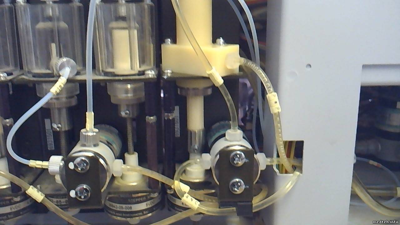

Здравствуйте! Уважаемые инженеры, поделитесь советом. Я не техник, а пользователь лаб.оборудования, работаю с Сапфиром 8 лет. Недавно вызвали сервисного инженера в связи с, по- видимому, засором аппарата. Проблема вот какая - В последнее время на игле и в трубках стал накапливаться белый осадок, как замазка или пластилин, где- то здесь была похожая проблема. Несколько раз аппарат разбирали, чистили трубки, но осадок появляется снова. Грешили на реагенты ( мы работаем с диасисом, кормеем и виталом). Вчера инженер приехал снова,достал и разобрал помпу, вычистил гору крошек и сказал, что помпа накрылась и надо заказывать новую. Но аппарат работал! И в принципе адекватно, гулял только кальций, приходилось каждый день калибровать. Просили поставить пока эту ( старую) помпу, ведь останавливать аппарат нельзя, у нас крупное лечебное учреждение, исследований много. Однако инженер сказал, что теперь она уже не годна. В самом деле так? Неужели мы не можем поработать хотя бы немного на старой помпе, пока придет новая? Есть у кого нибудь опыт подобной неисправности? Буду очень благодарна за ответы!

Yudzhinn, А осадок у вас скорее всего из-за низкого качества воды. Поставьте наконец нормальную установку на обратном осмосе.
YudzhinnДата: Суббота, 22.Фев.2014, 18:18 | Сообщение # 272
Врач-лаборант
Ярославль
За ответы спасибо! Да, про воду мы и сами думали НО! Поставить какую либо установку стоит денег, а в бюджетной медицине они, к сожалению, не в наших руках. Но будем уговаривать начальство, сами заинтересованы.

Разбирали аппарат и чистили раньше только трубки, помпу разобрали впервые, если бы раньше встал вопрос о ее замене, мы бы сразу заказали деталь, но помпу велели заменить только сейчас, после первого разбора, сказано - работать нельзя.
Мы своему инженеру верим, конечно, но простой аппарата для нас почти катастрофа, вот и спрашиваю - есть у кого нибудь опыт, можно какой то хотя бы временный вариант найти, до поставки новой помпы - например, чистка не поможет?

Интересно, что такое случилось с помпой, если ее нужно менять? Там могут резиновые клапаны порваться, может мембрана порваться, сам двигатель вышел из сторя вряд ли. Зачем менять всю помпу? А инженер насколько компетентен в данном аппарате?

Я так понимаю, что проблемма была в игле отсоса реакционной смеси из реакционных кювет. Клапаны и мембрана продается отдельно от помпы и цена на порядок меньше. По поводу ржавой трубы. На сколько я знаю клапанная система на помпе из пластика. По поводу необходимости замены деталей трудно что либо сказать не видя аппарата. У Вас в Ярославле наверное есть более компетентные инженеры по "САПФИРУ". Я думаю нет смысла менять весю помпу если двигатель работает и Ваш инженер ничего не потерял при разборке но повторюсь надо смотреть.

Да, я с Вами абсолютно согласна, проблема была именно в отсосе, мы работаем с аппаратом давно и я даже по звуку слышу, что отсос идет с усилием, а вокруг кюветного блока на поверхность проливаются остатки реагентов. Мы три недели не могли дозваться инженера на ремонт, я понимаю, что загруженность большая, но все это время аппарат должен был работать, соответственно проблема только усугубилась, а теперь такой исход после визита инженера. Ну слова про ржавую трубу были мне сказаны в качестве типа примера, когда я пыталась добиться, почему после чистки помпы в течение 2 часов она вдруг стала непригодна к работе. Как бы будут литься реагенты внутрь аппарата, я так поняла. И хоть бы предложил заменить только детали -нет! Вам огромное спасибо за консультацию!

Обычно такое явление бывает когда клапаны помпы забиваются остатками креатинина и достаточно бывает все хорошо промыть и проблемма исчезает.

Да, именно пикринкой все и заливает, раньше так и делали, чистили, гипохлоритом мыли и работали дальше успешно. Но вот последнее время стал оседать белый плотный осадок, в Белизне на час все замачивали, и то не просто отходил. У нас споры пошли после этого - претензии по реактивам предъявляли нам, как виновникам, хотя, повторюсь, все адаптации выданы фирмами производителями, мы несанкционированными реактивами не работаем. Ну и вот исход спора -аппарат остановлен(((((

Может не внимательно прочитал, но - где этот осадок образуется? Если в трубках отсоса жидкости из кювет - причина действительно может быть в воде, которой разводите кислоту и щелочь и которой моете кюветы. Встречал такое, обычно не большая проблема, поскольку не забивает трубки на мертво ( у меня в частном случае ). Промывается гипохлоридом, только учтите, что трубки после этого быстрее зарастают - видимо поверхность становится более пористой.
По поводу помпы - там внутри силиконовые клапана и упоры, которые в разумных пределах ничем не разъедаются. Только зарастают какой-нибудь гадостью. Моется без разборки гипохлоридом, который надо прогнать очень много, обязательно вперемешку с воздухом. Редко не помогает, тогда надо разобрать и помыть все силиконовые детали от грязи и налетов и собрать в обратном порядке. Если ничего не потерять ( раз отлетел упор клапана, искал полчаса, хотел уже вырезать другой, но нашел ), то помпа начинает работать как новая. Только надо еще помыть трубки, в том числе и после помпы, хоть они и толстые. А ваш инженер что-то темнит ( прошу прощения за грубость ) - если работала помпа, но плохо, то есть двигатель работал, то вмешательство было неудачным - намеренно или нет, другой вопрос.
Поэтому как вам предлагали, попробуйте пригласить другого инженера, хоть и не официально. Надеюсь, помпа у вас осталась...

Ярославль
За советы спасибо огромное!
Трудно сказать, где именно образуется осадок - больше похоже, действительно в трубках отсоса, поскольку забиваются именно они. но и на игле забора пробы он оседал, может, после опускания иглы в кювету.
Мы ведь сами моем его только концентрированными (3 и 6 %) моющими растворами и я неоднократно спрашивала инженера, как еще можно нам самим его помыть, но он всегда говорил, что наша обычная мойка тут не поможет, правда, как-то посоветовал поставить вместо конц. раствора моющего гипохлорит. Но основная чистка все же выполнялась лично им, а уж из каких именно трубок он удалял этот осадок, конечно, я не знаю - над душой ведь не стоим. Так и с помпой получилось - два часа ковырялся и помпа оказалась нерабочей Непонятно это - если она категорически неисправна, как же тогда работал аппарат, и окон никаких не выбрасывал, и результаты были адекватные, только кальций то низил, то высокий выдавал, перекалибруешь - день нормально, на след день та же история. Вот не знаю, оставил ли он нам помпу, но точно унес две трубки, сказал, их тоже нужно менять и обещал подобрать
Завтра попробую с начальством поговорить , я тоже считаю необходимой консультацию независимого специалиста, жаль, что ситуация оказалась для нас неожиданной и мы не сообразили это сразу.
Еще раз спасибо за внимание и подсказки!
