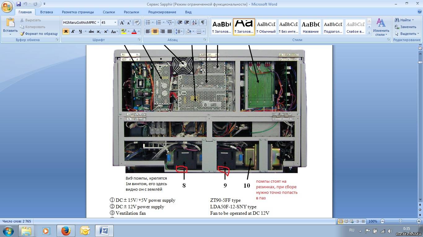

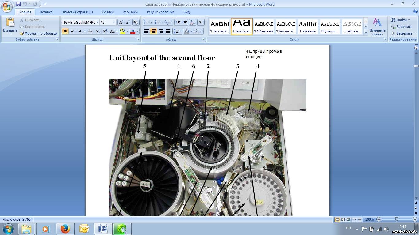

GreDДата: Суббота, 07.Дек.2013, 00:17 | Сообщение # 227
Цитата Vovchick ()
Ещё на одном тесте постоянно делал rerun из-за "V:ABS Max over". Описания этого флага нигде не нашел. В методе пределы абсорбции стоят от -9 до 9. Цифры с кривой реакции в этот диапазон вполне попадают.
ABS это же проверка качества реактива, страшного вроде нет ничего, главное чтобы К.К проходил.
GreDДата: Суббота, 07.Дек.2013, 00:49 | Сообщение # 228
Цитата evgenij026 ()
Приветствую всех! Подскажите пожалуйста! Аппарат Сапфир 400 прислали на ремонт,который шесть лет ни кто не обслуживал. Проблема первоначально заключалась в том,что в реакционных кюветах вместо осушения поступала вода(исправил проблему),сразу же заменил фильтры(водяной,кислотный,щелочной). Трубка от кислотного р-ра до иглы вся черная (в грибке), да и остальные уже черные. Промывать их же бесполезно? Что сразу надо заменить или промыть,что бы аппарат работал,а сразу опять не встал. Просто в этом я еще новичок. blush Спасибо заранее!
Надо чистить трубочки. Если вокруг промыв. станции брызги то нужно чистить помпу которая на нах. за задней стенкой, помпы там 2шт по левую и по правую сторону у каждой нах. рабочие мембраны для подачи жидкостей и удаления. нужно найти самую грязную и почистить. А также там есть резиновые лепестки(клапана плоские) если они износились надо менять (можно купить, а можно вырезать самим).
Можно почистить шприцы которые дозируют жидкости в промыв станцию, они нах. в правом дальнем углу(нужно откидывать голову аппарата)
ЖЕЛАЮ УДАЧИ В БАННЫХ ПРОЦЕДУРАХ good

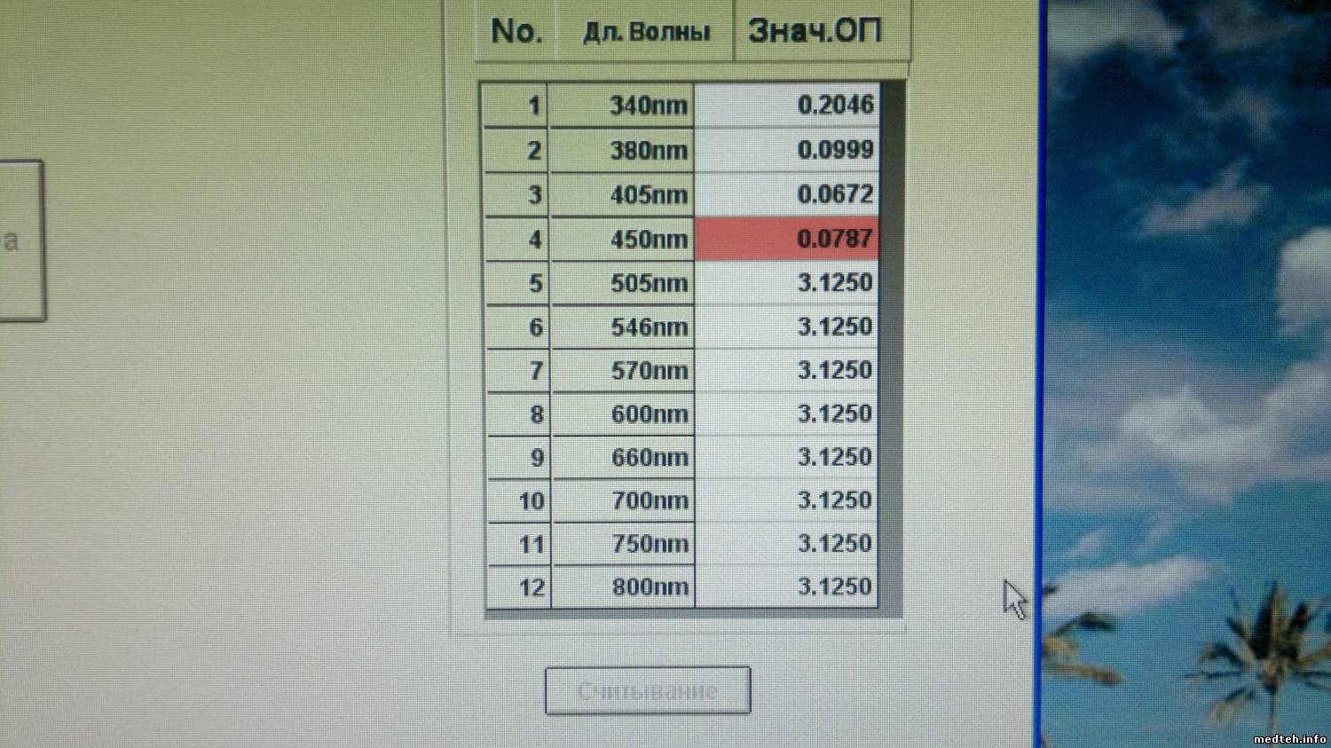

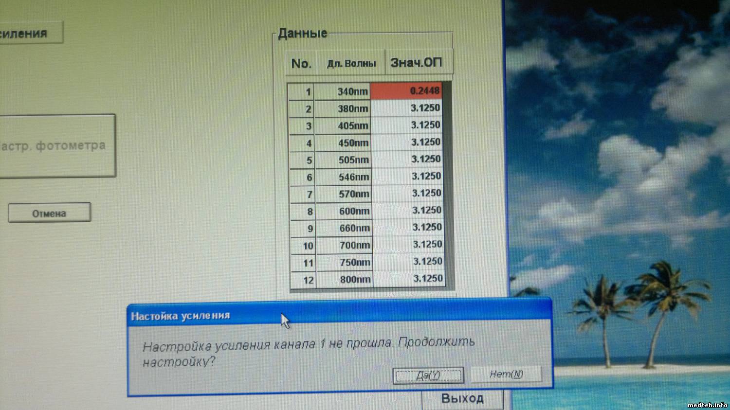

Доброго всем времени. Коллеги выручайте, совсем мозги свихнул. Есть Сапфир 400 пытаюсь настроить автоусиление на фотометре. Все бы вроде ничего, но после всех манипуляций с 50-ой кюветой аппарат говорит что не могу настроить канал усиления 1,2,3,4 и так до волны 505 нм. дальше настройка проходит. Кювета чистейшая, вода двойной перегонки,лампа отработала всего 20%. Вся процедура по инструкции. Убил два дня ничего не выходит. В чем может быть проблема. Help Me!!!!!!

Саму лампу доставали, проверяли? Подпалин нет? Кювета должна быть не "чистейшая" а просто новая. Давайте скрин с сигналами при настройке. Скорее всего понадобится удлинитель для ручной настройки платы фотометра.

lionДата: Суббота, 18.Янв.2014, 16:54 | Сообщение # 234
У вас сообщений: 58
инженер по мед оборудованию
Лампа чистая без подпалин. Скрин могу только завтра. При первоначальном тестировании после нажатия на автогейн везде выставляет ОП 3.125. Что такое удлинитель? и Как настраивается фотометр вручную. Просто у меня есть предположение что сдвинулась дифракционная решетка, либо уменьшилась чувствительность приемника.
КасатикДата: Суббота, 18.Янв.2014, 19:42 | Сообщение # 235
У вас сообщений: 178
"везде выставляет ОП 3.125." так и должен, это темновой сигнал. Потом барабан с кюветами немного поворачивается и идет собственно настройка по кювете с водой.
Удлинитель нужен чтобы вытащить наружу подключенную плату фотометра(в блоке с платами справа вверху). Настраивается резисторами на напряжение -2,75 по каждому каналу (длине волны) отдельно.
Плату-удлинитель попробуйте запросить в московском экомеде. у них же и подробная инструкция по настройке должна быть.

lionДата: Воскресенье, 19.Янв.2014, 01:25 | Сообщение # 237
У вас сообщений: 58
Сегодня скину скрин с сигналами. Про удлинитель узнаю. Спасибо Касатик!! О результатах настройки отпишусь.
lionДата: Воскресенье, 19.Янв.2014, 06:16 | Сообщение # 238
У вас сообщений: 58
Первый скрин с настройками и сообщением. На втором такие же сообщения просто я их пропускал. Скрины сделал только для тех длин которые не проходят.
Diman_fДата: Понедельник, 20.Янв.2014, 10:59 | Сообщение # 239
У вас сообщений: 104
По моему, Вам стоит попробовать поменять лампочку.... Кстати были два случая (из15-20), что новые лампы вели себя похожим образом. т.е.были с брачком...

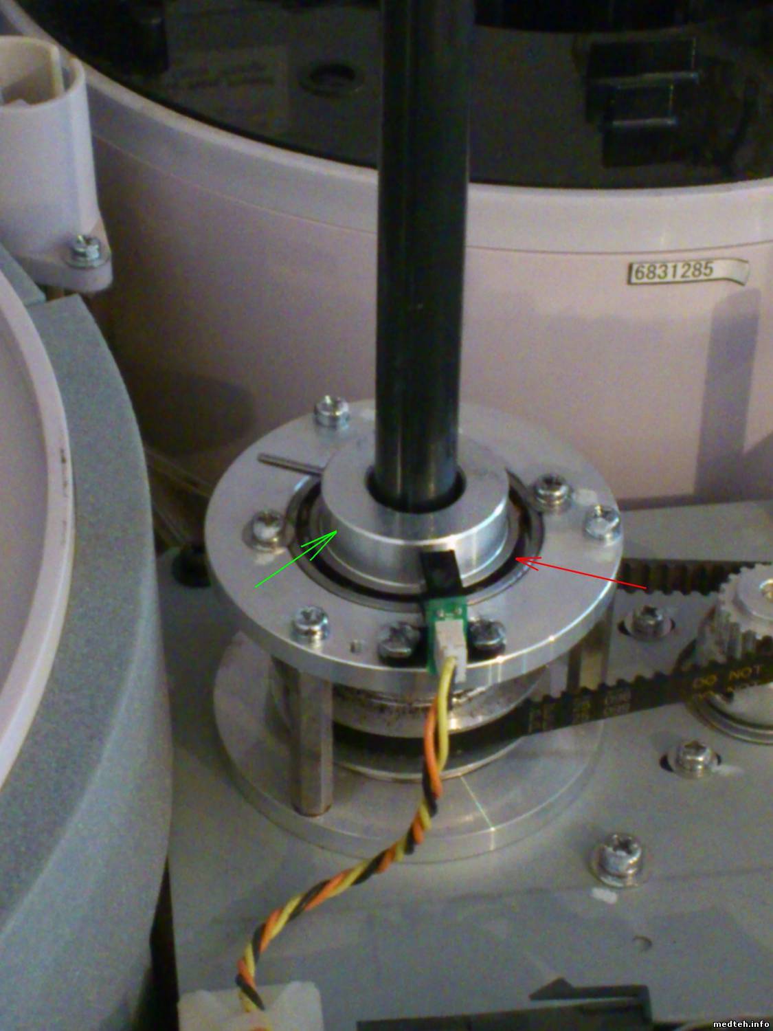

zairaДата: Вторник, 21.Янв.2014, 11:21 | Сообщение # 240
Кто-нибудь менял подшипники на реагентной руке??? там их два, не совсем понимаю как их снимать, особенно неясно как снимать верхний подшипники (красная стрелка) и деталь со штырьком (зеленая стрелка) unknown Поделитесь опытом, пожалуйста blush
