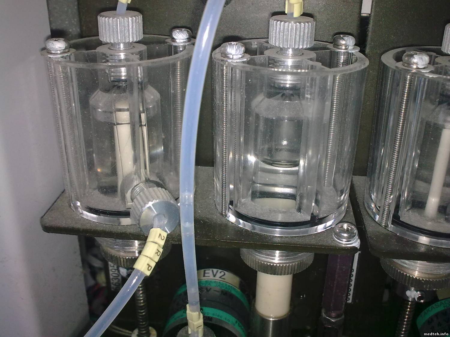

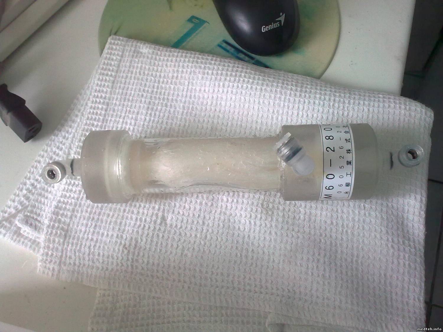

А тем временем эпидемия с нулями при измерении добралась и до меня - во всем виноват дегазер, поэтому для наглядности несколько фото - симптомы - нулевые значения, причем первый барабан почти весь нормально, брызги от игл реагентной руки в районе заливки в кюветы, при снятой передней крышке виден воздух в шприцах и полупустой нагреватель, плюс на нем горел красный светодиод(не попал в кадр). Снял дегазер, сначала продул воздухом с помощью шприца, а затем промыл водой. Поставил, выполнил заполнение, заработало.
Вопрос кто как и чем моет дегазер, я так понял что его принцип работы примерно как у колонки в гемодиализе (типа обратный осмос только для воздуха). unknown
Сообщение отредактировал Serg74 - Пятница, 14.Сен.2012, 15:42

Ну дело в том что у меня банка полная, пузырьков в шприцах нету, даже если временно отсоединить трубку от дегазера и пустить воздух в банку, потом при обратном подключении банка быстро заполняется. Я в журнале ошибок нашел много сообщений о недостатке реагента 1. может датчик реагента подглючивает???
DenVer_01Дата: Суббота, 15.Сен.2012, 12:52 | Сообщение # 176
У вас сообщений: 252
Брянск
Из фото видно что в гидравлической системе очень много водорослей (http://www.medteh.info/_fr/7/5685599.jpg). Поэтому для начала необходимо промыть всю систему гипохлоритом (все трубки, кроме сливной, опустить в банку с гипохлоритом и сделать пару раз заполнение системы) потом отмыть его раз 5-10 заполнить систему дистиллированной водой, ну а потом подключать реагенты. Я мыл дегазер слабым раствором соляной кислоты, так как со временем там образовалась "накипь". После этого 100% заработает!

Serg74Дата: Суббота, 15.Сен.2012, 18:02 | Сообщение # 178
У вас сообщений: 1101
Инженер лаборатория ИВЛ
DenVer_01,
Для дегазера в этот раз хватило продувки и промывки теплой водой, агрегат заработал, водоросли в кипятильнике последствие жаркого лета, планово буду заниматься в октябре (типа профилактический день).
LabPro,

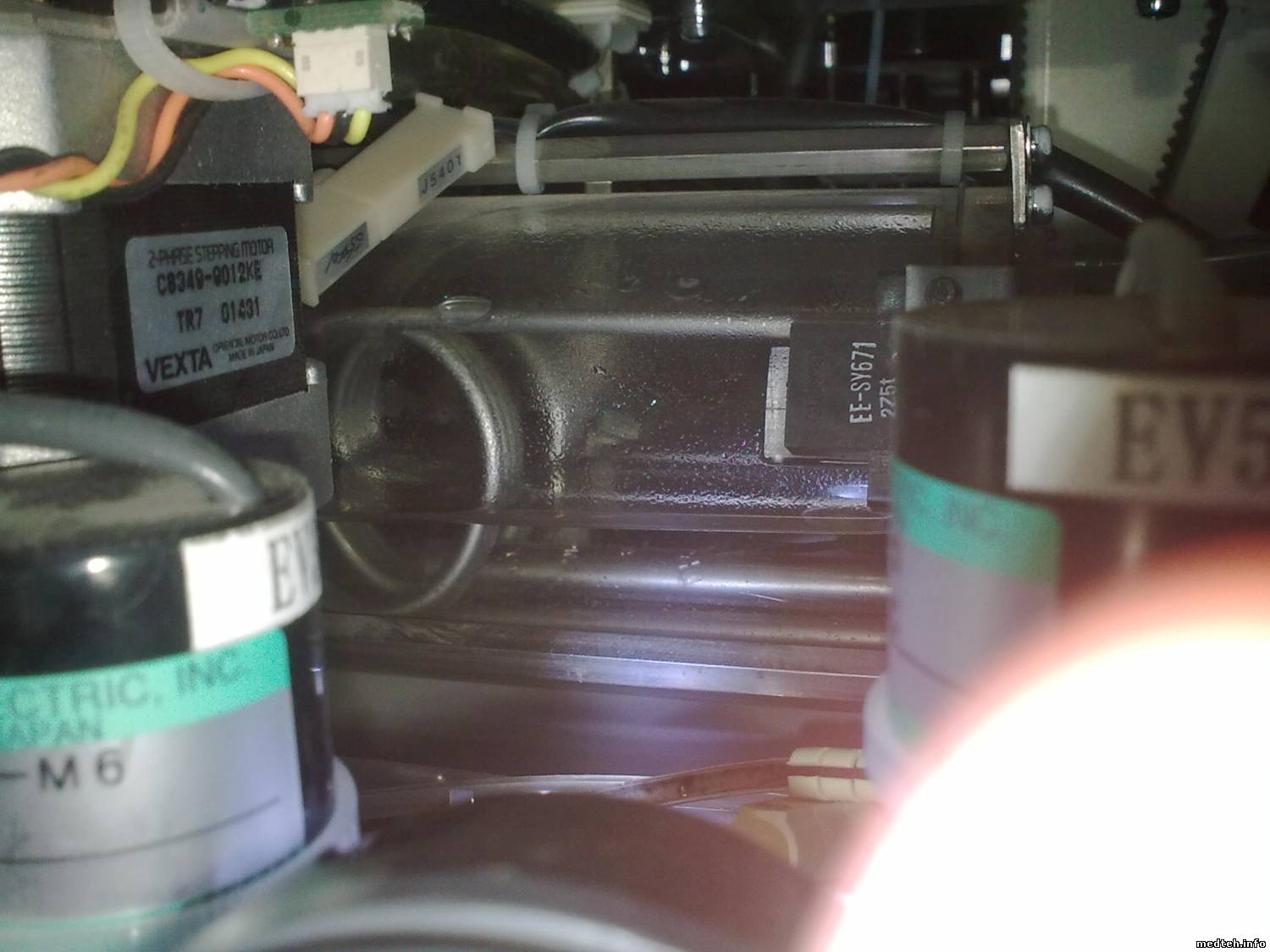

Аппарат не находил home position и иногда выдавал ошибку " Двигатель занят , шаг ноль ".
Заменили оптопару реакционного ротора (была неисправна - залита реактивами ) .
Аппарат начал работать , но через какое-то время
при загрузке полного ротора образцов аппарат выполняет 18 анализов и выдает сообщение :
Что можете посоветовать ?
Sergey62Дата: Среда, 17.Апр.2013, 19:41 | Сообщение # 199
У вас сообщений: 358
лабораторная и рентгентехника
Томск
День добрый
Про какой двигатель идет речь? Как ведет себя в сервисе? Куда кроме датчика попала жидкость? Шум, нагрев???
удачи
AndMarrrДата: Вторник, 23.Апр.2013, 09:21 | Сообщение # 200
Гондурас
Shadar Logoth
Нашли причину ошибки " Двигатель занят , шаг ноль ".
Блок осушения MU-1 клинил. Смазка решила эту проблему.
