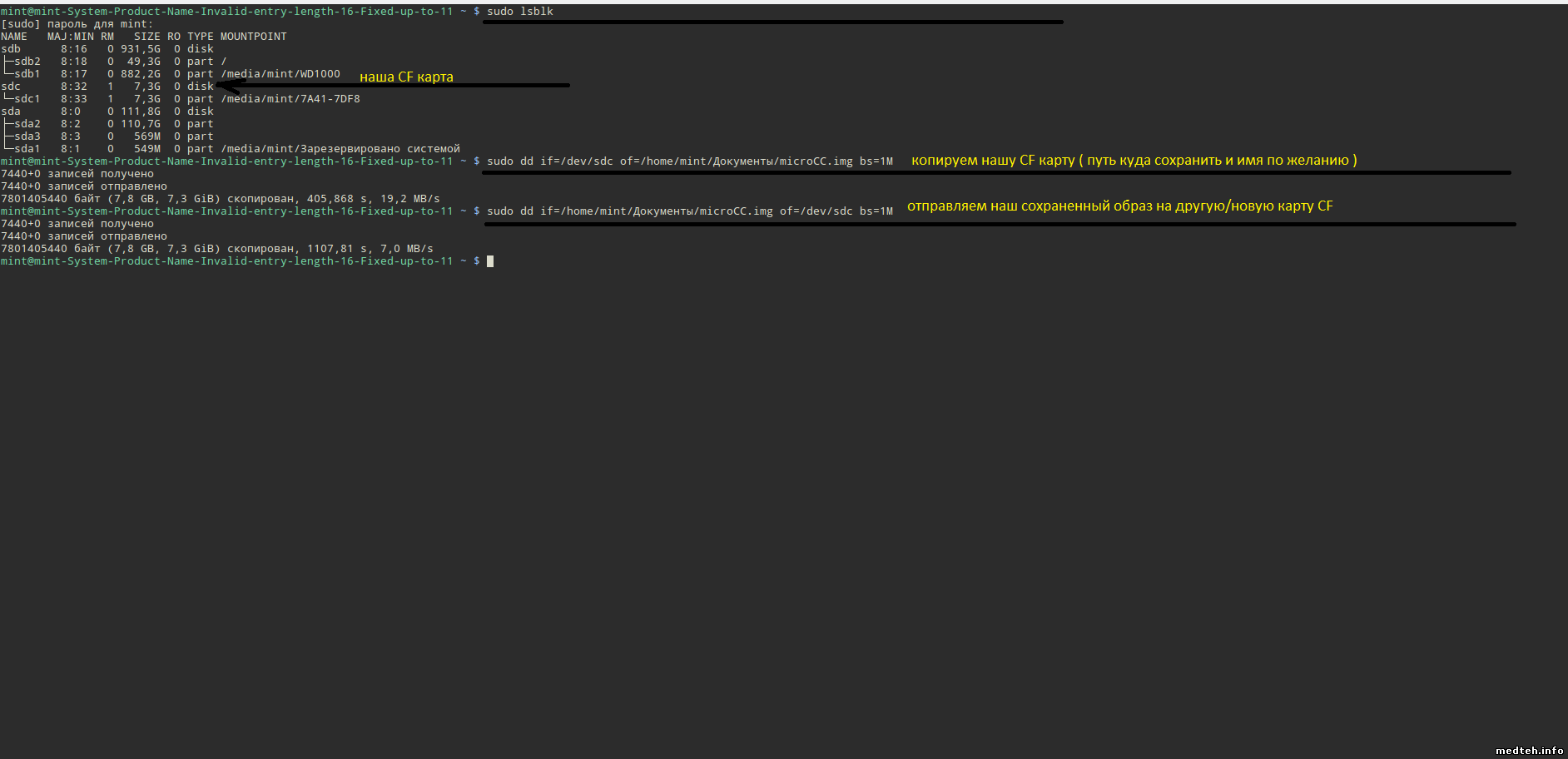

artem521Дата: Среда, 11.Мар.2020, 14:09 | Сообщение # 380
У вас сообщений: 32
Ачинск
По поводу клонирования CF, microSD и т.п через картридер хочу предложить еще один вариант.
Берем какой-нибудь LIVE linux дистрибутив, например, Ubuntu . Там есть утилита dd, которая позволяет делать копию устройства побайтно, копируются не файлы в отдельности, а целиком вся файловая система (включая так же и таблицу разделов) по сути получается 100% клон карточки.
И так.
Делаем загрузочную флешку с понравившимся дистрибутивом и идем дальше.
If у нас указывает на путь к устройству, с которого мы будем делать копию
of указывает на путь образа, куда будет сохранена копия
bs указывает на размер блока, который будет считываться за один раз, в данном случае 1 мегабайт
Чтобы узнать путь к нужному устройству, введем в терминале команду lsblk
Чтобы понять, какое устройство нужное, смотрим на размер и путь, по которому примонтирована файловая система (если не работает автомонтирование, ориентируемся на размер). Тут у нас размер 7, 3G, это как раз наша CF или SD карточка на 8 гигабайт (фото прилагаю).
Внимание! CF или SD карта нужна такого же размера, не меньше. Созданный Img образ будет объемом, который равняется размеру CF или SD карточки, т.е весомый ( в архиве значительно меньше).
P.S Данный способ 100% рабочий и еще не разу не подводил.

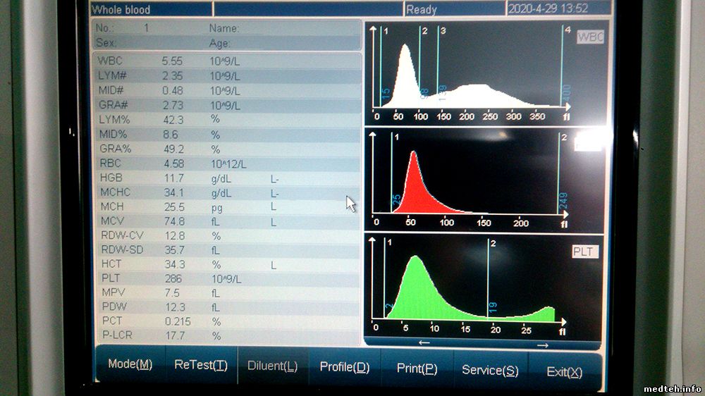

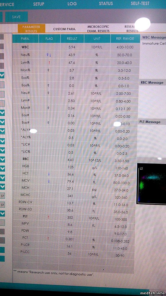

Electronic_ArtsДата: Среда, 29.Апр.2020, 14:18 | Сообщение # 391
У вас сообщений: 76
Электронщик
Азербайджан
Баку
Мужики всем привет
Опишу все что сделал и чего добился
Получил аппарат сразу без включения разобрал обе камеры и почистил установил на место.
У клиента реагенты не взял аппарат подключил к своим реагентам и все новые и получилось так
При запуске Бланк показал WBC 483 это кошмар. Дал один раз EZ Cleaner от Сисмех-а для меня он самый лучший. Получил все по нулям.
Пошел забрал кровь в знакомой клинике заранее сфотка результаты крови только там аппарат стоит не Rayto а Erba elite 580.
Вернул аппарату калибровочные данные которые я снял еще 2011 году сними аппарат тогда работал правильно (бекап текуших сделал конечно же)
И так результаты.
Результаты у меня на RT7600
Результаты на аппарате Erba elite 580
Вроде все стало на свои места но все же не то.

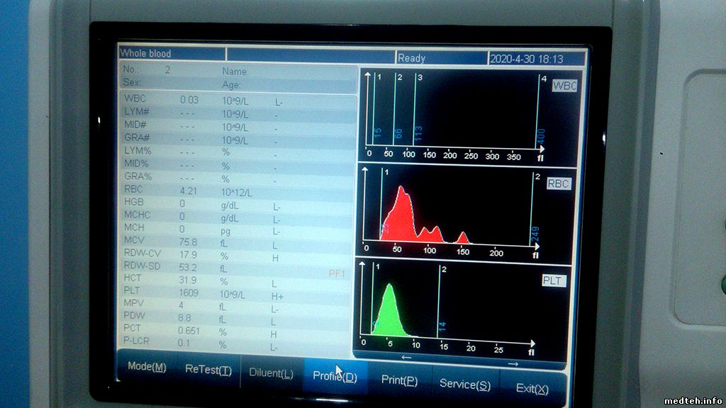

Electronic_ArtsДата: Среда, 29.Апр.2020, 15:04 | Сообщение # 392
У вас сообщений: 76
Электронщик
Азербайджан
Баку
Цитата biotech ()
нужно проверить напряжения на лепестках электродов в обеих камерах. Должно быть около 60В в режиме измерения (включается через сервисное меню, предварительно необходимо осушить камеры)
WBC показывает 28Вольт
RBC 45Вольт

Цитата optimizer ()
Многовато флагов напротив результатов параметров на Эрбе, аппарат хоть корректно работает?
Его через день обслуживают какие то Турки - новенкий аппарат ему год не исполнился довели до гроба я бы сказал.
В моем случае это норма что напряжение на лепестках отличаются от 60Вольт?? Где это можно откорректировать нужно ли это делать.
Вопросов много потому что сервис мануал от Райто не такой обширный как у Сисмекса или как у Миндрай.
Еще одна вешь
Аппарат после проверки крови не сажается на 0.
Если проверить кровь а потом просто нажать кнопку сделать пустую проверку получаю такой результат
Приходится делать BackFlush -> Remove Blockkage -> Clean chamber а потом все по нулям.
