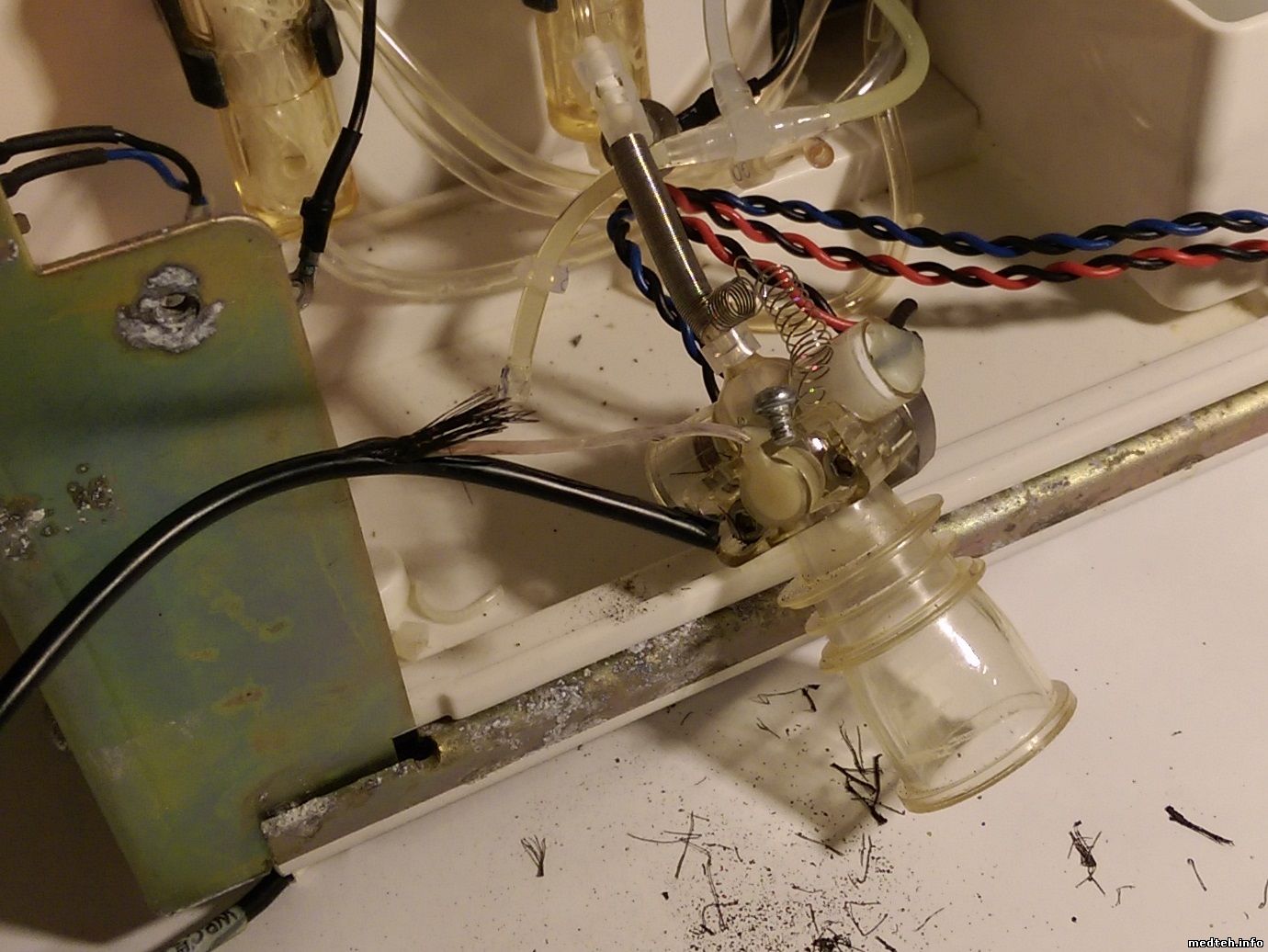

RomanSДата: Вторник, 25.Дек.2018, 00:30 | Сообщение # 334
Пущино, Москва, Калуга, Тула
biotech, анализатор MicroCC-20Plus 10" (открытый) перезагружается при первичном измерении бланка в момент окончания процедуры (прогресс бар на 80...85%), когда игла опускается в положение забора пробы.
С чем может быть связан этот сбой? Куда копать?
Благодарствую за помощь.
Готов к сотрудничеству
doctor_farshДата: Вторник, 25.Дек.2018, 08:34 | Сообщение # 335
У вас сообщений: 792
Благовещенск
Если аппарат просто стоит (не трогать его) перезагружается?
Если попытаться зайти в результаты пациентов и попробовать распечатать - распечатает или перезагрузится?
RomanSДата: Среда, 26.Дек.2018, 19:58 | Сообщение # 336
Проблема оказалась в окисленной и сгнившей экранной оплетке. Провод, что идет в ответную часть камеры WBC, просто отвалился (см. фото)
doctor_farshДата: Четверг, 27.Дек.2018, 16:31 | Сообщение # 337
Благовещенск
Тот редкий случай когда не камера треснула (как это у них постоянно бывает), а провод отвалился. И теперь один фиг камеру покупать

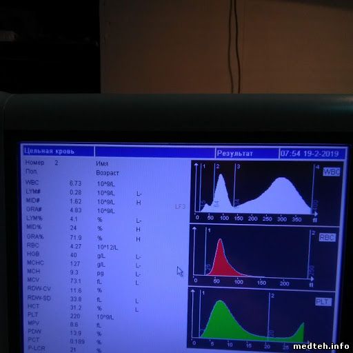

юранакДата: Вторник, 19.Фев.2019, 16:12 | Сообщение # 347
У вас сообщений: 90
инженер электронщик
День добрый ,сегодня занимался еще с одним аппаратом . Проблема была в том,гемоглобин был очень низкий порядка 40, что коэффициентами не скорректируешь и прыгали тромбоциты даже на бланке.Осмотр показал, что обе камеры в трещинах.После замены вроде как все стало хорошо, но мне не нравится вид гистограммы тромбоцитов.И еще при холостой пробе тромбоциты не равняются 0, а равны 7.
юранакДата: Вторник, 19.Фев.2019, 16:17 | Сообщение # 348
У вас сообщений: 90
инженер электронщик
Эта гистограмма на обычной крови, но и на контрольной тромбоциты. Что-бы подогнать под контрольные значения коэффициент по тромбоцитам пришлось уменьшить до 0,75.Повторяемость хорошая и вроде как можно сдавать прибор,но не идеально.Может кто подскажет куда покопать?
юранакДата: Вторник, 19.Фев.2019, 16:22 | Сообщение # 349
У вас сообщений: 90
инженер электронщик
но и на контрольной крови гистограмма тромбоцитов выглядит также.(хотел сразу так написать)
RZVTДата: Среда, 20.Фев.2019, 21:25 | Сообщение # 350
У вас сообщений: 78
инженер-ремонтник
Кривой Рог
юранак,
Зайдите как инженер в сервисное меню в раздел "инженерные настройки" и проверьте уровень выхода гемоглобина на холостой пробе. Если он меньше 3000 - проверить пайку светодиода, иногда корродирует настолько сильно, что резко падает интенсивность излучения. Проверить пайку фотодиода - коррозия может гадить и там. Как правило, дефект уходит после восстановления контактов. Иногда светодиод "подсаживается" - только замена. В моей практике фотодиод менялся только при полном коррозионном разрушении выводов. После замены светодиода отрегулировать выход гемоглобина на холостой пробе в сервисных настройках.
Я должен видеть, чем я дышу
astra_labДата: Четверг, 21.Фев.2019, 07:25 | Сообщение # 351
У вас сообщений: 39
Разработчик, производитель
По PLT особого криминала не вижу, а вот по WBC гистограмма сильно кривая. Похоже до конца не "обжимает" WBC. На контроле (если только не 5 dif) смотреть данный процесс смысла нет, там либо фиксированные, либо латекс. А "обжим" зависит и от качества лизера, и от соотношения проба-лизер-дилюент ( добавьте лизера). Ну и конечно после замены камеры надо гемоглобин настраивать по холостой.

Цитата юджин ()
обратил внимание что камера измеряющая HGB заполняется меньше чем лейкоцитарная
это как??? сколько там камер??? вы принцип измерения гемоглобина понимаете или может отдать взрослым дядям в ремонт?
юджинДата: Вторник, 07.Май.2019, 10:43 | Сообщение # 360
У вас сообщений: 24
сибирск
Для тех кто аппарат не видел, там две измерительные камеры. Со взрослыми дядями, своими кровными делиться не охота. Аппетиты у них чрезмерно завышены.
хочу все знать
Сообщение отредактировал юджин - Вторник, 07.Май.2019, 11:06
