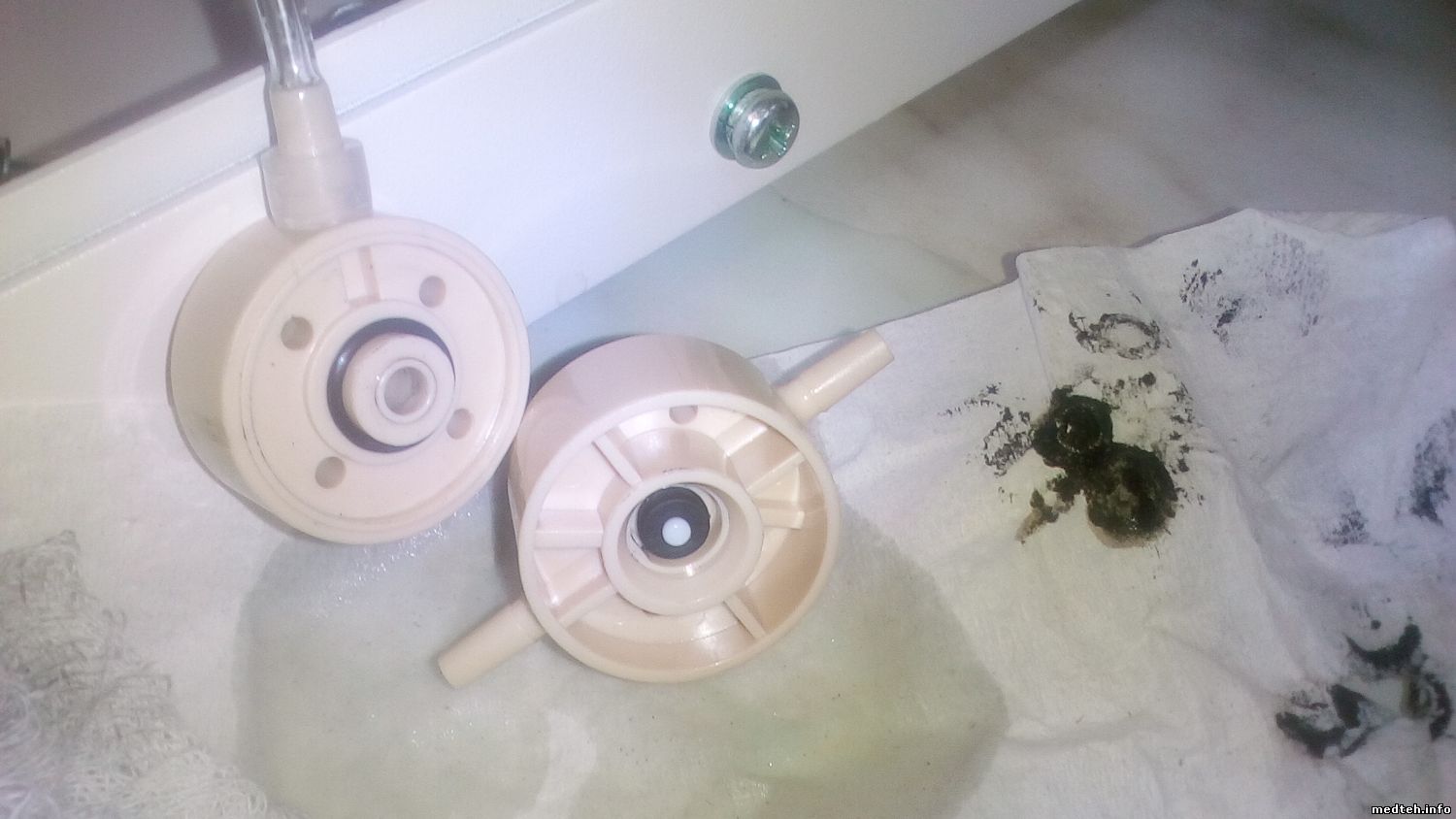

Все оказалось намного проще. Измерил диаметры отверстий апертур китайским USB микроскопом . Камера WBC 100mkm, камера RBC 80mkm. После того, как я поменял их местами, аппарат вышел из комы. И растворы стали, как родные.
Апертуры, по-видимому, перепутали, когда клеили камеры.

AKirДата: Среда, 16.Авг.2017, 21:54 | Сообщение # 270
У вас сообщений: 104
Начинающий инженер
Подскажите, пожалуйста: разлагается резинка клапана лизирующего раствора SV1. Можно ли ее чем-то заменить или надо покупать новый клапан?
cerferДата: Среда, 16.Авг.2017, 22:13 | Сообщение # 271
У вас сообщений: 83
По цене этот клапан стоит как будто он сделан из золота. Я поставил от другого анализатора.
AKirДата: Среда, 16.Авг.2017, 22:33 | Сообщение # 272
Начинающий инженер
От другого анализатора клапан или резинку?
Это тот, золотой??? shok
"Клапан соленоидный 3 входа 2х позиционый Solenoid valve (two position three-port with connector )
38796.80 руб.
Артикул: 1-8-035-020-00"
Сообщение отредактировал AKir - Среда, 16.Авг.2017, 22:38
cerferДата: Четверг, 17.Авг.2017, 06:44 | Сообщение # 273
У вас сообщений: 83
клапан
AKirДата: Понедельник, 21.Авг.2017, 10:05 | Сообщение # 274
Начинающий инженер
Цитата cerfer ()
клапан
Извините, а напряжение не помните? Прибор далеко, хотел бы сразу с заменой ехать..
Сообщение отредактировал AKir - Понедельник, 21.Авг.2017, 14:03
cerferДата: Понедельник, 21.Авг.2017, 17:45 | Сообщение # 275
У вас сообщений: 83
24 V
bukatelenetДата: Четверг, 31.Авг.2017, 08:58 | Сообщение # 276
У вас сообщений: 154
инженер медтехника
Donetsk
На 24в стоят клапана в Бекмен культер акт дифф. Их по программе модернизации лет 8 назад целую кучу ставили по всей стране. Сейчас списанных полно.
