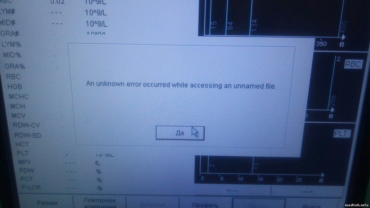

Приветствую коллеги, я уже писал в другой теме, но тут смотрю более оживлённое обсуждение, посему позвольте задублю свой вопрос здесь.

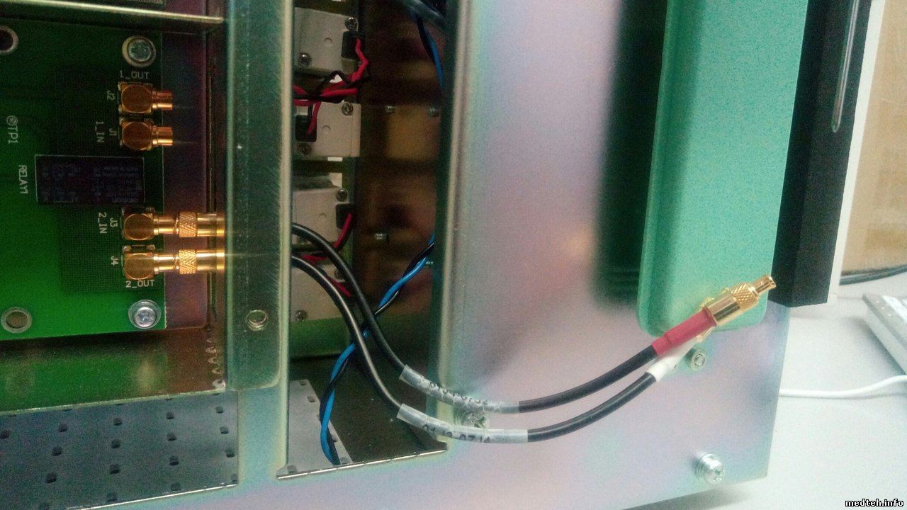

Приветствую коллеги, у нашего аппарата видимо мозги набекрень поехали, показывает (рис 1) после проведения каждого анализа. каждый следующий анализ под тем же порядковым номером что и предыдущий. Показывает правильно, но кнопка печать неактивна, можно распечатать только из архива. а ещё периодически появляется вот такой вот экран (рис 2). все разъёмы переткнул, даже батарейку с матери на 15 минут доставал, всё то же самое. ещё пока копался в аппарате увидел свободно висящие хвосты... это нормально? (рис 3). ну и собственно что с ним делать и куда любить?
в той теме мне ответили что до меня некомпетентный человек ремонт выполнял)) и хвосты эти должны быть таки подключены, отсюда ещё вопросы:
1 почему аппарат правильно выполняет измерения?
2 куда эти хвосты должны быть подключены? (я так и не разобрался)
надеюсь на ваше участие
FaustДата: Пятница, 07.Окт.2016, 00:28 | Сообщение # 202
Совсем забыл! в конце концов аппарат перестал выводить новые данные измерений на экран, то есть сделал я анализ крови, есть результат. Потом делаю другую кровь, результат на экране всё тот же, делаю холостую пробу... всё без изменений. Из всего прочитанного я понял что нужно флеху проверить на ошибки, и на всякий пожарный сделать с неё образ. Я пока этим и займусь, а у вас если есть какие идеи, не стесняйтесь, пишите!

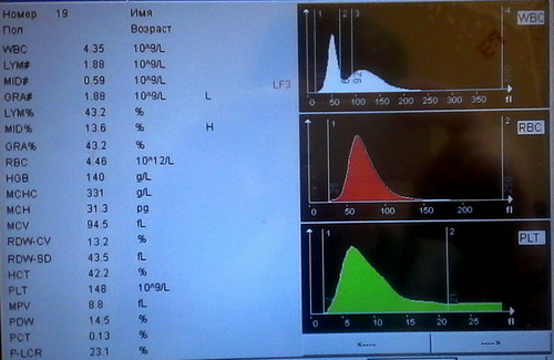

Какое электрическое сопротивление должно быть у измерительных камер? На выходе измерительного блока 60 Вольт без нагрузки, когда подключаю блок прочистки - остаётся 58. подключаю камеры - остаётся 10-20. На выходе источника стоит резистор 100 кОм, а 60 Вольт должно быть на залитой камере? Провода не коротят - тестер утечек не видит.
График WBC хорошо сжат, с чего и полез. Соответственно, считает криво. Техобслуживание на памяти аборигенов не зафиксировано, я сам только въезжаю в прибор.
Но сжат график только на реальной крови, на калибровке всё красиво. Прибор промыт. Смотреть гидравлику?
ЗЫ. По теории процесса что почитать можно?

1) Напряжение на измерительных электродах в камерах должно быть 50-60В Сопротивление коаксильного кабеля, идущего в камеру,как и у любого провода такого сечения и длины - до 1 Ом.
2) Измерение напряжения производится на сухой камере по отношению к корпусу/земле Если напряжение сильно снижено, то есть вероятность повреждения кабеля или плохого контакта в обжимном разъеме на кабеле.
3) График сжат вполне обоснованно, т.к. напряжение сильно снижено.
4) С этого места поподробней пожалуйста. Гистограммы - в студию! Если на контрольной крови расклад лейкоцитов нормальный, то и напряжение по крайней мере в лейкоцитарной камере должно быть адекватным. Если на живой крови происходит сливание пиков, то нужно разбираться с цепочкой подачи лизирующего раствора.

Напряжения на слитых камерах 58-59 Вольт. Просушить - все 60 и будет. Ток КЗ - 0,52 и 0,55 мА. Порядок.
За картинку спасибо, в service manual она неприятно замылена.

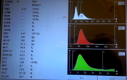

Диаграммы... глюк (или не глюк?) возникает из партии с вероятностью 5-15%, причём по таким образцам воспроизводится стабильно, 3-4 измерения по одному образцу дают схожие результаты. Сейчас не поймал. Когда специально нужен - нету ;). Лаборантки взвывают, мол, прибор вообще не работает. На таких образцах правый большой пик WBC кончается на 90-120, измеренная цифра бывает в диапазоне 1,5-3,0. Что вообще с этим делать?
Ещё вопрос из реальной жизни. В документе к прибору написано, что кровь надо хорошо перемешивать. По-моему - с крутилки сразу в аппарат. Лаборантки пару минут крутят, дальше останавливают, берут и меряют со стоящей подставки. До полусотни образцов в партии. Говорят, иначе гемоглобин завышает. Где истина?

Периодически с таким приходится сталкиваться, пытаюсь поправить формулу через регулировку усиления по каналу WBC и выставляю плавающий порог дискриминатора (для более или менее стабильного прохождения формулы по контролю). Но лучше начать с ТО
Смещение гистограммы лейкоцитов влево указывает на сжимание клеток, что характерно при чрезмерном дозировании лизирующего раствора. Проверяйте всю цепь лизирующего, включая клапан SV1. Также может быть нарушена герметизация лейкоцитарной апертуры (пробиты прокладки или дефекты в месте посадки апертуры), но в этом случае эффект имел бы постоянный характер, а не проявлялся периодически. Если эффект проявляется с хорошей периодичностью примерно через каждые 8-10 измерений, а затем пропадает, то есть смысл проверить работу клапана SV2 (сбрасывает давление вакуумного шприца) Возможно, что клапан засолился и не открывается.
Хорошее перемешивание пробы - это основа корректных клинических измерений. Отстаивание проб после перемешивания не самый правильный подход. Пробы лучше измерять сразу после перемешивания, т.к. чем дольше они стоят тем сильнее эффект осаждения и разделения форменных элементов. В этом случае результат будет сильно зависеть с какого уровня пробирки игла отбирает пробу на измерение. Что касается гемоглобина, то он зависит только от двух факторов: количества эритроцитов и средне клеточного содержания гемоглобина в каждом эритроците. (при условии правильного лизирования и корректной калибровки фотометра) В вашем случае я бы проверил калибровку фотометра на контрольной крови.

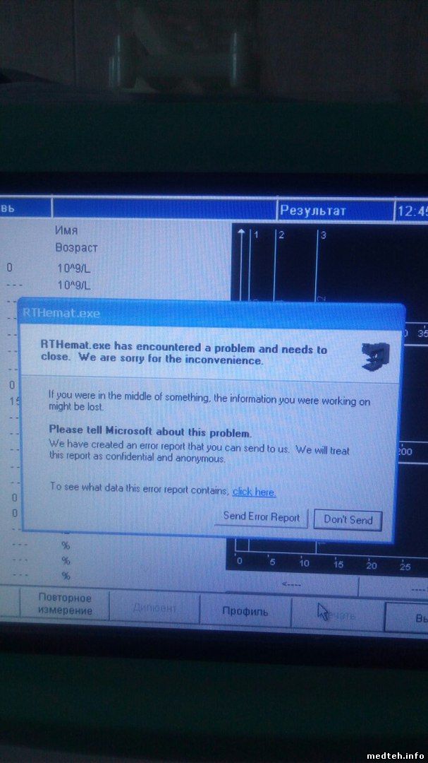

Программа установлена на D диске, объем около 500 мб, последнее время начали сбои с печатью/сохранением результатов. В общем по началу увеличил квоту на диске. Сейчас возобновились жалобы в КДЛ, поеду туда. Дело в том, что проверяю на диске D общий размер, занимаемый папками, корзину. В общем сделал видимыми скрытые/системные файлы/папки, все равно есть дельта между общим размером диска и занимаемым файлами. Как подчистить это пространство/сделать доступным? Спасибо
Версия ХР урезанная, нет даже cleanmgr.exe. Скопировал на флэшку
Сообщение отредактировал optimizer - Вторник, 14.Фев.2017, 14:45
vvpДата: Вторник, 14.Фев.2017, 20:51 | Сообщение # 218
У вас сообщений: 404
optimizer,
Попробуйте удалять результаты из базы данных, начиная с самых ранних. Дело нудное, медленное но помогает.

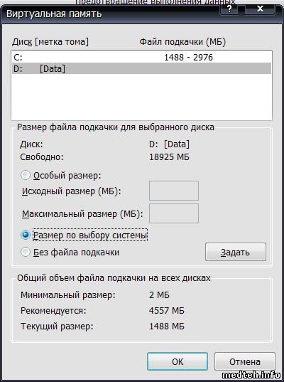

Добрый день, съездил на проблемный прибор, квота стояла 100 метров на Д диске (1 Гб), вообще убрал квотирование. Работает сохранение.

Нажимаем правой кнопкой мыши на "мой компьютер" - свойства - дополнительно - быстродействие - параметры - дополнительно - виртуальная память - изменить - размер файла подкачки - особый размер / размер по выбору системы. Я выбрал последнее.
Какое количество результатов в базе проблемного прибора?
Скорее всего проблема не в объеме свободного места на диске, а в числе результатов в базе. Сама база + файлы гистограмм обычно много места не занимают. Но при большом числе результатов в базе может тормозить сама программа при открывании базы или сохранении результатов анализа после измерения.
Цитата optimizer ()
Редактировал/чистил BloodCell.mdb, пароль к нему MD7600.
Да этот вариант может улучшить ситуацию, если сделать все корректно. Но при этом у вас не удаляются данные из связанных файлов гистограмм "TD.dat" и "TDI.dat" и может легко возникнуть ситуация, когда при открытии базы результатов в программе прибора у последней "снесет крышу", т.к. программа будет пытаться найти и сопоставить по индексным ссылкам данные из файла гистограмм и данные из базы mdb, а вы их удалили. Если вы удаляли записи в базе, то после этого будет правильно удалить и файлы "TD.dat" и "TDI.dat". Не удаленные результаты в базе у вас останутся, но без гистограмм. Файлы же гистограмм для новых результатов будут снова созданы программой после первого измерения.
Для информации: размер файла базы данных BloodCell.mdb с 10000 результатов - примерно 9-10 МБ, размер файла гистограмм TDI.DAT на то же количество результатов - примерно 25 МБ.

На всех приборах с версией ПО после 2009 года в системе WinXP активирована функция FBWF, которая блокирует любые попытки записи в системный раздел (за исключением некоторых папок или файлов, если они прописаны в конфигурации)
Что это означает на практике и как это работает:
1) Перед запуском системы в оперативной памяти организуется RAM диск, на который копируется часть системы и некоторых файлов с системного диска. Это своего рода кэш, на котором хранится "образ системы" и с которым и работает сама система и все запущенные программы.
2) Любые действия по изменению файлов из системного раздела применяются только к копиям на RAM диске, но не к самим файлам на CF
3) После выключения или перезагрузки вся информация RAM диска теряется, если перед этим не была выполнена специальная команда применения изменений к файлам на CF
Это утрированное представление как работает система FBWF, но оно в полной мере отражает смысл.
Что из этого следует:
1) Изменение любых системных настроек без отключения FBWF не имеет смысла. Такие изменения проживут только до выключения или перезагрузки, после которых будет восстановлено исходное состояние системы с CF. Пример: установка нового принтера или устройства, назначение принтера по умолчанию, изменение расположения и квоты на файл подкачки, изменение языковых настроек и т.д.
2) Поскольку работа системы практически происходит из оперативной памяти сам по себе файл подкачки не имеет особого смысла, он только замедлит работу системы. 100Мб файл подкачки сконфигурирован на тот редкий случай, когда объема RAM диска может не хватить для хранения всех изменений системных файлов, или когда необходимые для работы системы файлы не влезают в оперативку.Но такая ситуация при обычной работе прибора крайне мало вероятна.

Я ничего не делала, оно само (с). Сломал похоже что-то.
Винда стартует, при запуске программы анализатора - она стоит, "загрузка анализатора", прогресс не идёт.
"Спинной мозг" на старте проверяет моторы-концевики. Если до включения сдёрнуть шлейфик моторов - то пишет, что оптодатчики не в порядке. Вставить, нажать ОК - проверяет ещё раз, больше не докладывает. Железо вроде живое. А на измерения не выходит. При старте ЦП шлёт контроллеру какие-то данные, ответа нет. Питания, что нашёл, вроде в порядке, чистые. Что ему может быть надо?
airnbrewДата: Среда, 05.Апр.2017, 10:20 | Сообщение # 238
У вас сообщений: 46
юранак У меня выглядит похоже.
Программа хочет какой-то system.mdb. А его нету. Пустой файл её не устраивает.
В предложенном образе его нет.
