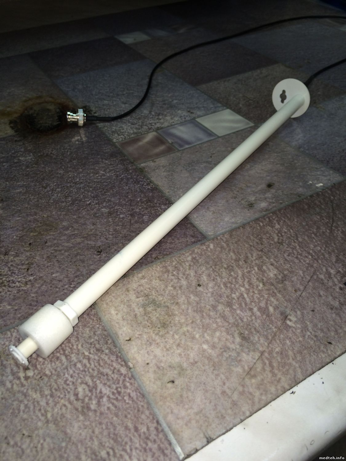

slavvyДата: Вторник, 15.Дек.2015, 11:32 | Сообщение # 130
У вас сообщений: 42
Кинешма
Здравствуйте, коллеги! Проблема с датчиком уровня жидкости дилюента. При измерении пишет ошибку, что дилюент отсутствует. Достаю датчик из ёмкости с дилюентом, аппарат даже не пищит, что я достал датчик. Подоткнул в это же гнездо второй датчик (от промывающего), тот работает и при вынимании пищит. Отсюда следует, что проблема не в аппарате, а в датчике. Попытался его разобрать, попробовать прозвонить провода (может чего отошло), но всё безрезультатно. Вопрос: можно ли его как-то аккуратно разобрать без его ковыряния?
Сообщение отредактировал slavvy - Вторник, 15.Дек.2015, 11:33
biotechДата: Вторник, 15.Дек.2015, 15:15 | Сообщение # 131
У вас сообщений: 64
Безрезультатно это как?
1) В нормальном состоянии (поплавок вверху) герконовый датчик замкнут, при опускании поплавка - датчик размыкается
2) Часто бывает, что поплавок случайно срывают с крепления и потом устанавливают назад неверно. Поплавок не симметричен, магнит внутри поплавка находится ближе к торцу с надписью, соответственно этот торец должен быть обращен к нижнему концу трубки датчика. Если поставить поплавок наоборот, то срабатывания геркона в датчике при перемещении поплавка происходить не будет.
3) Возможен обрыв проводов. Обычно обрываются провода в части, которая ближе к крышке, т.к. именно эта часть провода перегибается больше. Нужно прозванивать тестером и разбираться.
4) Нижняя часть датчика залита компаундом и не разбирается. Если проблема в герконе (что бывает крайне редко), то проще купить новый датчик.
slavvyДата: Вторник, 15.Дек.2015, 16:20 | Сообщение # 132
У вас сообщений: 42
Кинешма
biotech, да, был обрыв одного из проводов, в месте ближе к крышке.
