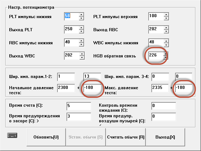

TSP-шаги коррекции по давлению-это начало теста давлением?На двери-+-110 на аппарате- -60.
Усиление по HFB это реакция HGB?
Положение иглы поз4=-40 на двери = -99. Поз3=-7 на двери=-13.
Хотя перевод может не совпадать.Так то работает грубовато и иногда RBC скачет.
нужно зайти в систему как инженер, в разделе "Сервис"-"Инженерные настройки"
TSP - начальное и максимальное давление теста, значение коррекции в отдельном поле справа
Усиление по HFB - это параметр "HGB обратная связь"
Поскольку было несколько разных версий переводов, то терминология и названия могут отличаться. Поэтому приложил скриншот с отметками (старая версия программы)
Разброс результатов при измерении одной и той же пробы не должен превышать 3%
Если разброс больше, то нужно разбираться в чем причина

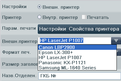

Да, мне следовало уточнить, что драйвера на эти линейки принтеров ставились производителем Rayto. Принтеры мы эти никогда подключать не пробовали и, соответственно, работоспособность драйверов не проверяли. При подключении любого устройства через USB привязка драйверов происходит по ID вендора и ID оборудования. Наличие указанного драйвера в системе вовсе не означает, что после подключения устройства ID совпадет и подцепятся драйвера из установленных.
В приложении - скриншот установок системы со списком выбора внешних принтеров. Из всего списка принтеров нами ставились драйвера только на Samsung ML-1640. Эти принтер подключались неоднократно нами и конечными пользователями и драйвера работали корректно. Будет ли также работать LBP нужно проверять.

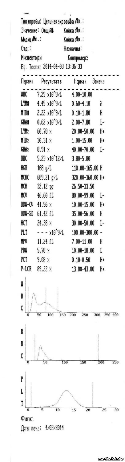

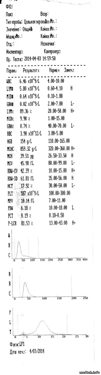

Имеется следующая проблема с анализатором Rayto RT-7600S: после продолжительного простоя и замены апертуры WBC(поставили от Micros-60) анализатор начал сильно завышать PLT(вместо измеренного значения прочерк) и немного RBC(должно быть 5, а считается 7(сравнивали с другим аппаратом)). Ручная калибровка помогла выправить RBC(был коэффициент 1, а стал 0,7), а для корректировки PLT пришлось уменьшать калибровочный коэффициент с 1 до 0,02 и при этом он измеряет примерно, то что должно быть с хорошей воспроизводимостью. Не соответствуют только другие параметры. Так например, сильно завышено MCHC(раза в 2), гематокрит,соответственно, сильно ниже нормы, гранулоцитов мало насчитал. Фото результатов до ручной калибровки и после представлены ниже.
При измерении бланка фон нулевой, апертуру RBC промыл гипохлоритом, реактивы заменены. При первоначальной диагностике было выявлено, что пережата трубка, идущая от вакуумного шприца к датчику давления на плате(возможно заводской недосмотр), поэтому возможно калибровка давления неверная.
Ждем калибровочную кровь для проведения автокалибровки, но, скорее всего, результат не изменится.
VitorioДата: Пятница, 04.Апр.2014, 00:55 | Сообщение # 54
У вас сообщений: 22
Владимир
До калибровки
BardeyДата: Пятница, 04.Апр.2014, 09:05 | Сообщение # 55

У вас сообщений: 64
1) Гистограммы на распечатках - судя по виду гистограммы WBC все клетки сильно зажаты в меньшую сторону. Это может быть вызвано следующими причинами:
- установленная апертура имеет размер отверстия больше чем родная (не помню какой размер у Micros, но родная апертура имеет отверстие диаметром 80 мкм)
- слишком концентрированный лизирующий раствор
- подается объем лизирующего раствора больше необходимого
- напряжение на электродах в камере во время измерения ниже необходимого, напряжение должно быть 60В, нужно в сервисном меню включить напряжение на электроды и мультиметром измерить напряжение на электроде в камере по отношению к корпусу
также нужно проверить целостность корпуса камеры в месте установки апертуры и прокладок в камере WBC
Прежде чем выполнять калибровку нужно разобраться с этой проблемой. В нормальном состоянии вся гистограмма WBC должна быть сдвинута и растянута вправо до диапазона 250 фл (пик гранулоцитовв диапазоне 150-200)
2) Неверное измерение PLT - может быть проблема из той же категории PLT измеряются в лейкоцитарной камере
3) Калибровочный коэффициент для PLT видимо получен в режиме входа с сервисным паролем. Коэффициенты в пользовательском режиме измеряются в %. Сервисные коэффициенты лучше не трогать. Если есть распечатка старых коэффициентов, то лучше восстановить их и корректировать только коэффициенты пользовательского режима.
4) MCHC - посмотрите на вашей распечатке на средний объем эритроцитов (MCV) 0- он у вас в 2 раза ниже нормального (45 должно быть 80) отсюда и завышение MCHC (MCHC = MCH/MCV) По гистограмме тоже видно, что средний объем эритроцитов смещен в меньшую сторону, пик должен быть между 50-90 фл) Все это опять же указывает на наичие проблем с измерительным напряжением
5) Гематокрит (HCT) - проблема того же порядка, занижен средний объем MCV
Вообще главными параметрами, которые измеряет прибор являются количества клеток по типам, средний объем и гемоглобин, все остальное - расчет. Добейтесь правильного измерения основных параметров и расчетные сами придут в норму после калибровки.

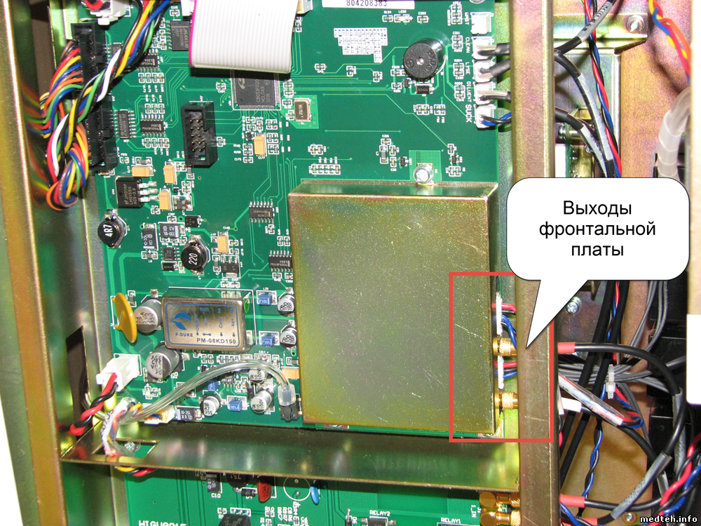

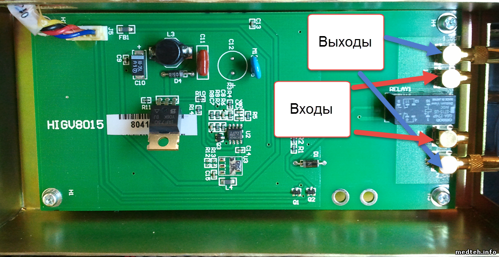

После отпуска добрался до анализатора и оказалось, что напряжение на электродах = 23 В. Можно ли его подправить или требуется ремонт платы?
Нужно выяснить с какой из двух плат проблема. Измерительное напряжение 60В создается фронтальной платой (большая плата в центре под экранирующей панелью за передней крышкой), но коммутируется через плату высокого напряжения (плата внизу под фронтальной с реле и 4 разъемами) Нужно:
1) Проверить напряжение непосредственно на выходе фронтальной платы. Если напряжение низкое, то проблема в этой плате. Ее придется заменить.
2) Если напряжение на фронтальной плате нормальное, то нужно проверить приходит ли оно на коммутационную плату и проходит ли далее. На коммутационной плате есть 4 разъема: 2 - входы с фронтальной латы, 2 выходы на измерительные камеры. Измеряем сначала на входах, затем на выходах. Если на выходах напряжение нормальное, то коммутационная плата исправна, ели нет - замена.
3) Если на выходах коммутационной платы напряжение нормальное, то проверяем напряжения в камерах. Проблема может быть:
- с кабелем, которым подключается камера
- с измерительным электродом непосредственно в камере (плохо припаян кабель к электроду, со временем контакт окисляется и напряжение падает)

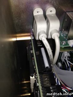

Один файл не прикрепился

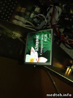

Подскажите в чем может быть проблема? аппарат не загружается и пишет ошибку "no disk or network error".
BardeyДата: Понедельник, 04.Авг.2014, 12:21 | Сообщение # 64
У вас сообщений: 190
Хана флэшке или её там нет,но это на первый взгляд,как насчёт вскрыть и сфотать?

Здравствуйте уважаемые коллеги, прошу дать ссылочку на образ загрузочной флешки ( ОС+управляющая программа), желательно без разделения на диски, так как ссылка с хранилища битая)))
bulloДата: Пятница, 26.Сен.2014, 04:34 | Сообщение # 73
У вас сообщений: 178
зам. директора
Чита
разделение на диски - это последняя фишка китайских изготовителей. на диске С: windows, на скрытых дисках программа RTHemat и образ востановления windows.
https://yadi.sk/d/l11XtkzIUksRe
флешка стоит на материнке с обратной стороны вот фото.
MIG21Дата: Пятница, 26.Сен.2014, 15:37 | Сообщение # 74
bullo, Большое спасибо за помощь, образ залился и система запустилась, правда пришлось востанавливать MBR загрузчик после заливки образа, иначе не разпознаются остальные разделы диска, утилиты WinGrub и MiniToolPartitionWizard помогут в этом, благодаря этому анализатору стал пользоваться NortonGhost 11))) старый софт, но пригодился)
Есть ещё один вопрос, я сохранил файлы setting.ini и bloodcell.mdb из старой системы, я могу просто заменить ими новые или нужно их переписывать через инженерное меню?
biotechДата: Пятница, 26.Сен.2014, 16:59 | Сообщение # 75
У вас сообщений: 64
файл setting.ini в большинстве случаев можно просто перезаписать (в старых версиях параметров было немного больше), файл базы данных от старых версий не подходит (в новой версии появились дополнительные параметры)
наиболее корректно будет открыть файлы установок в текстовом редакторе и скопировать значения из имеющегося файла в новый (параметр - в параметр)
с базой можно поступить также, если есть MS Access:
открыть обе базы и скопировать параметры из старой базы в новую:
CalibratinCoef - коэффициенты калибровки
EngineeringAdjust - инженерные настройки
EngineeringDebug - настройки позиций иглы (обычно указаны на дверце справа)
SysSetting - системные параметры (серийный номер, частота промывки, язык интерфейса и т.д.)
пароль к базе новой версии программы: DB7600
старая версия должна открыться без пароля
bulloДата: Воскресенье, 28.Сен.2014, 04:48 | Сообщение # 76
зам. директора
Чита
в русской версии пароль 1001 в инженерные настройки
