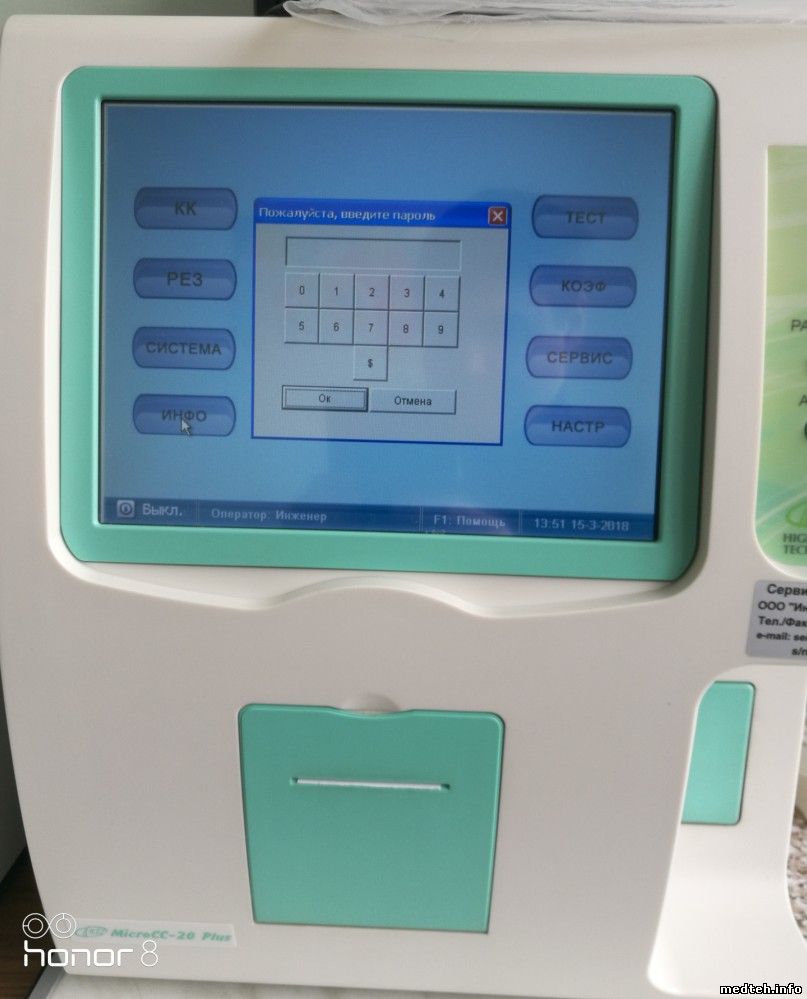

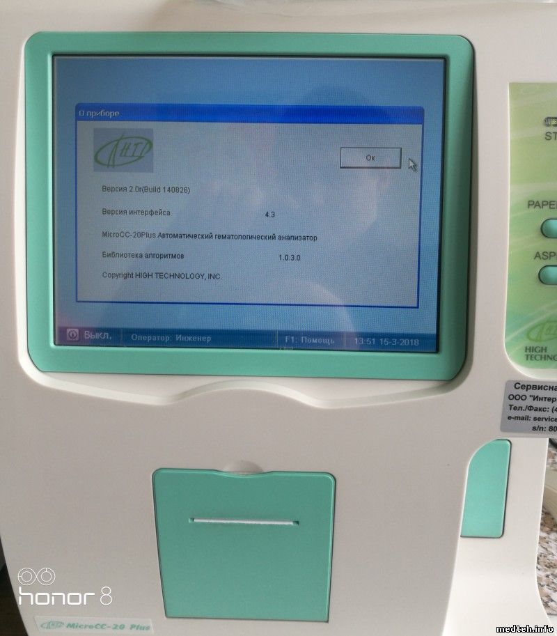

Добрый день Коллеги, анализатор MicroCC-20Plus подскажите пожалуйста,не могу войти в диспетчер задач, при нажатии Ctrl+Alt+Del или нескольких нажатий мыши в центр экрана в главном меню,выскакивает окно с вводом пароля,ни один из паролей не подходит,что можно сделать с этим?так же перед этим пробовал менять пользователей админ,инженер тоже самое.. Да и дальше проконсультируйте поподробнее если не сложно как отключить счетчик реагентов и штрихкоды,т.е. перевести систему с закрытой на открытую,а то на аппарате работают мало и реактивов остаётся половина когда уже аппарат начнёт ругаться на срок годности..как отключить фильтр FBWP и редактировать файл BloodCell.mdb,где в таблице SysSetting в поле CloseReagent 1 менять на 0,я уже нашёл, но может быть что-то упустил или есть какие то нюансы,буду очень признателен,заранее спасибо!!! wink yes
Сообщение отредактировал Zdoroviy - Пятница, 16.Мар.2018, 06:34
Alex_345Дата: Пятница, 16.Мар.2018, 14:11 | Сообщение # 298
Здравствуйте, спасибо большое Alexium за совет, причиной дефекта оказался клапан. Подбросил на время другой пока не пришлют новый. Спасибо ещё раз, очень помогли.
AlexiumДата: Пятница, 16.Мар.2018, 17:27 | Сообщение # 299
Начиная с версии 2.0 поменялись все пароли, админский есть в инструкции пользователя. Есть версии как открытые по реагентам так и закрытые.
ZdoroviyДата: Понедельник, 19.Мар.2018, 05:05 | Сообщение # 300
У вас сообщений: 67
Бийск
тем не менее пароли 1001,1003 и 1008 подходят.. то есть в это окно должен подойти пароль с инструкции?

SuharikДата: Вторник, 24.Апр.2018, 17:28 | Сообщение # 307
Врач КДЛ
Добрый день! Подскажите пожалуйста, в лабораторию приобрели б\у MicroCC-20 plus, купили com-usb кабель комп магазине, подключили к ноутбуку, настроили скорость в настройках com порта, запустили HyperTerminal на ноутбуке, выбрали полученный анализ на анализаторе и нажали кнопку отправить но в HyperTerminal ничего нет..., Как можно вообще вывести данные полученных анализов на ПК, есть ли какие-то программы может для вывода анализов?
Спасибо, с уважением Кирилл.
optimizerДата: Среда, 25.Апр.2018, 08:37 | Сообщение # 308
У вас сообщений: 273
ЦФО
Войти как Admin (1008), меню др настройки. Там зайти в "соединение".
Проверить, чтобы параметры соединения на приборе и на компьютере /выбранного com порта/ были одинаковые - Диспетчер устройств - порты com & LPT - свойства - свойства порта . Или в самом гипертерминале произвести настройку порта, начать с меньшей скорости.
Сообщение отредактировал optimizer - Среда, 25.Апр.2018, 09:12

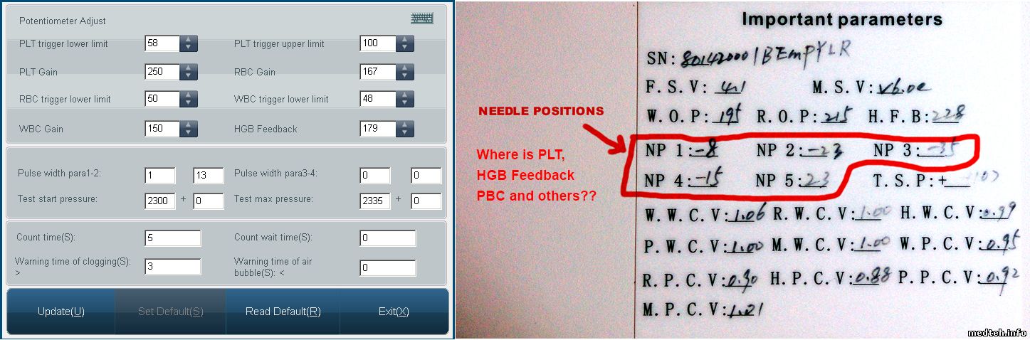

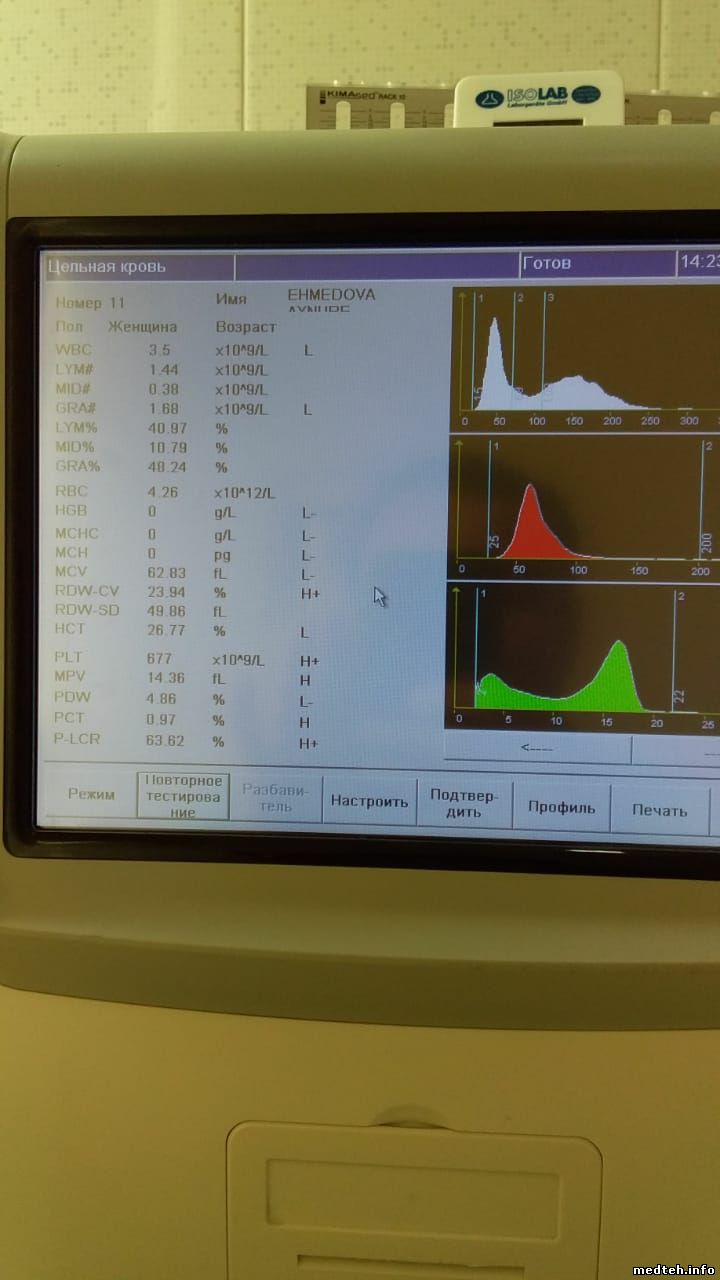

Electronic_ArtsДата: Понедельник, 30.Июл.2018, 11:23 | Сообщение # 315
У вас сообщений: 74
Электронщик
Азербайджан
Баку
Народ всем привет,
посмотрите пожалуйста на скриншот с результатом. Если у пациента низкий гемоглобин то результаты HGB, MCHC и MCH уходят в 0.
Прикрепил еще второй скриншот где показан инженерное меню и табличка с дверцы. К сожалению забыл сделать фото своей машины. Но суть не в этом. Если кто то точно сможет указать какие параметры с дверцы нужно брать и куда эти параметры писать в инженерном меню думаю этим можно эту тему закрыть раз и навсегда.
AlexiumДата: Понедельник, 30.Июл.2018, 11:51 | Сообщение # 316
Electronic_Arts, H. F. B гемоглобин фидбэк
Electronic_ArtsДата: Понедельник, 30.Июл.2018, 15:02 | Сообщение # 317
У вас сообщений: 74
Электронщик
Азербайджан
Баку
Alexium, это один параметр, а остальные куда вбить потому что когда я аппарат получил CF карта была пустой - снесли все. А сейчас нужно вернуть заводские настройки а потом уже калибровать.
AlexiumДата: Понедельник, 30.Июл.2018, 18:33 | Сообщение # 318
Не уверен на 100%:
W.O.P. = WBC gain
R.O.P. = RBC gain
остальные параметры - видимо нужно вводить с factory паролем.
