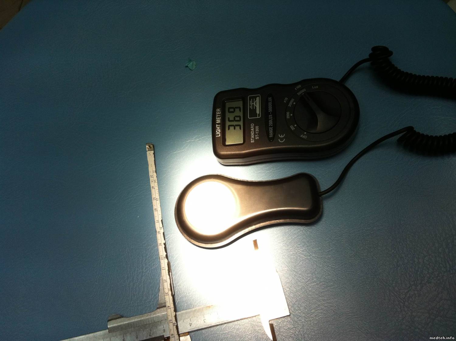

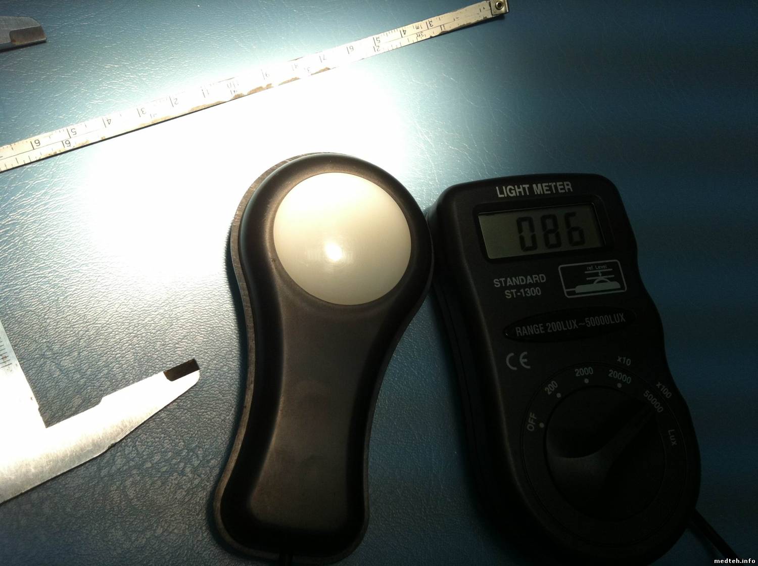

Это будет фото-отчёт.

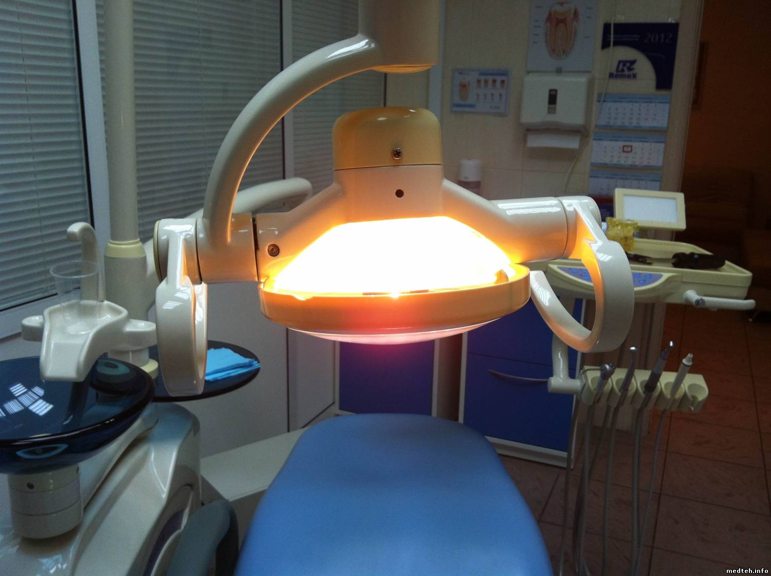

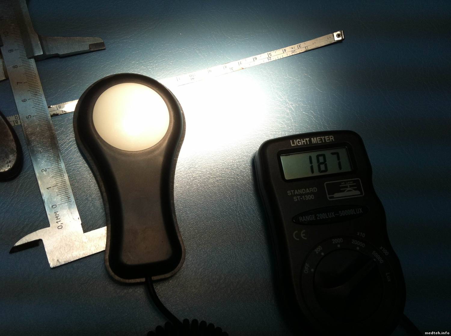

Установка Светильник Он же сбоку, расстояние до поля 70 см
Хорошая фокусировка, максимальная освещённость, "дальний свет" То же, "ближний"
Освещённость в разных частях поля Продолжение следует ( много снимков для одного сообщения ).
5768864.jpg (185.5 Kb) · 5071098.jpg (137.0 Kb) · 6460298.jpg (122.1 Kb) · 7506946.jpg (153.0 Kb) · 5703043.jpg (154.9 Kb) · 9369255.jpg (144.6 Kb)

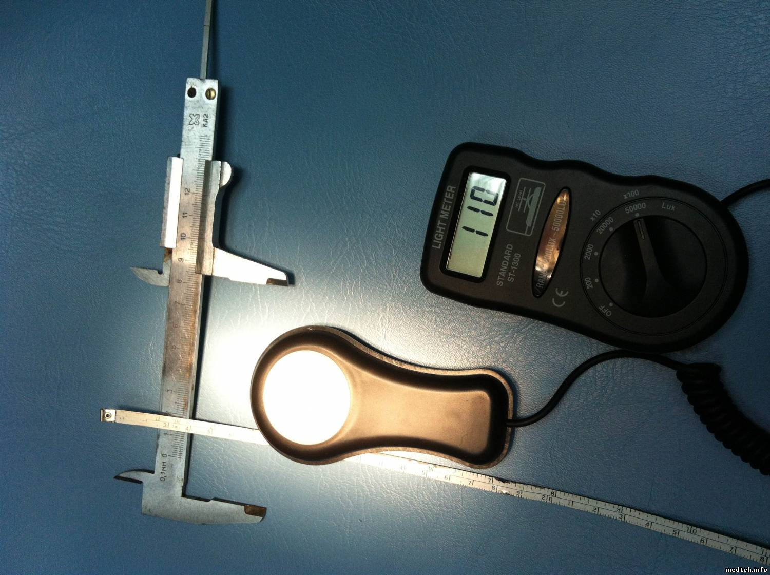

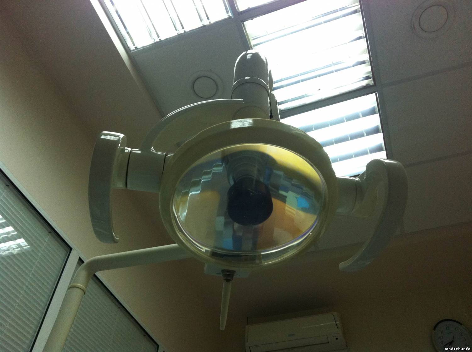

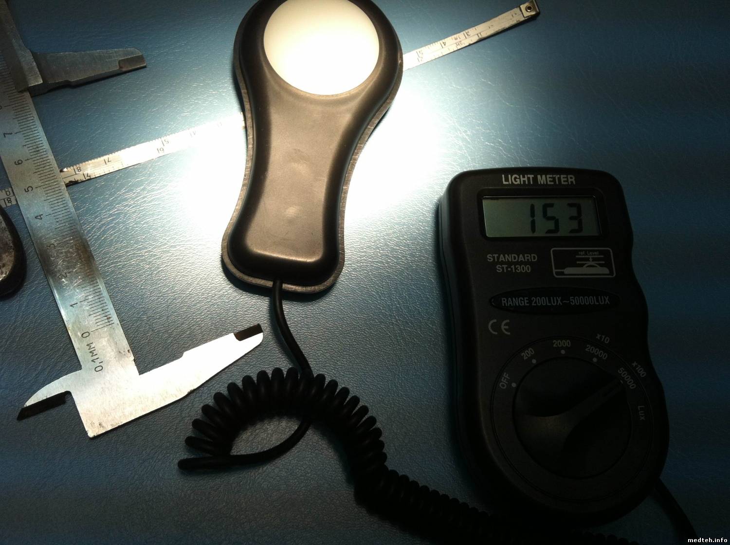

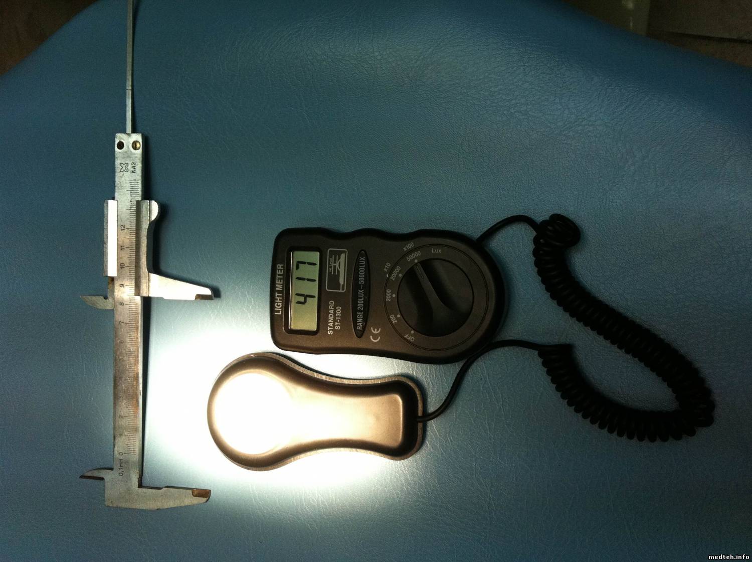

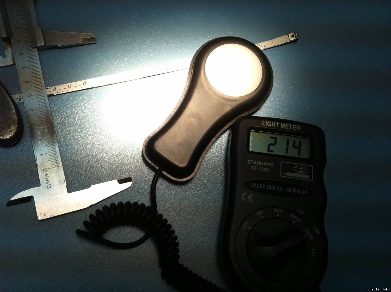

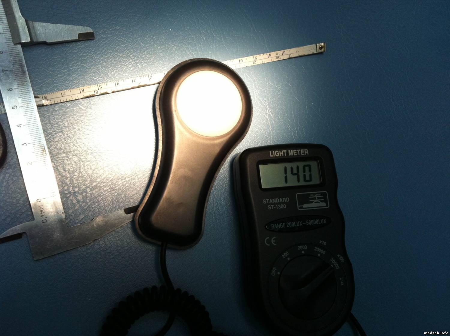

bigДата: Пятница, 07.Дек.2012, 03:09 | Сообщение # 63

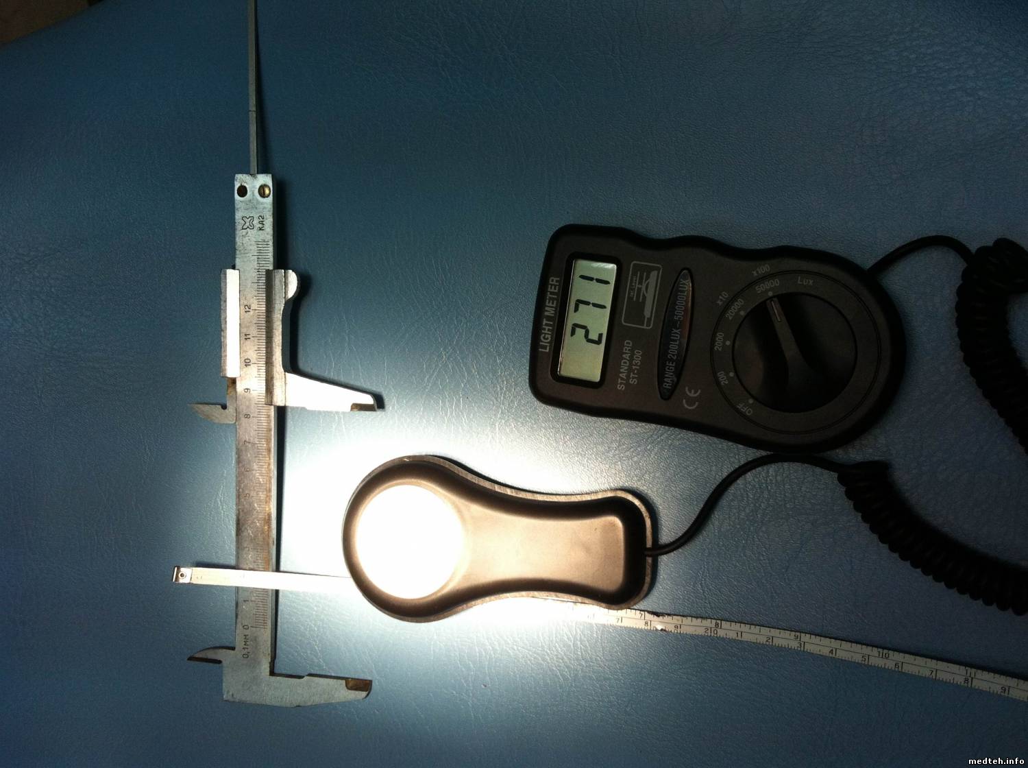

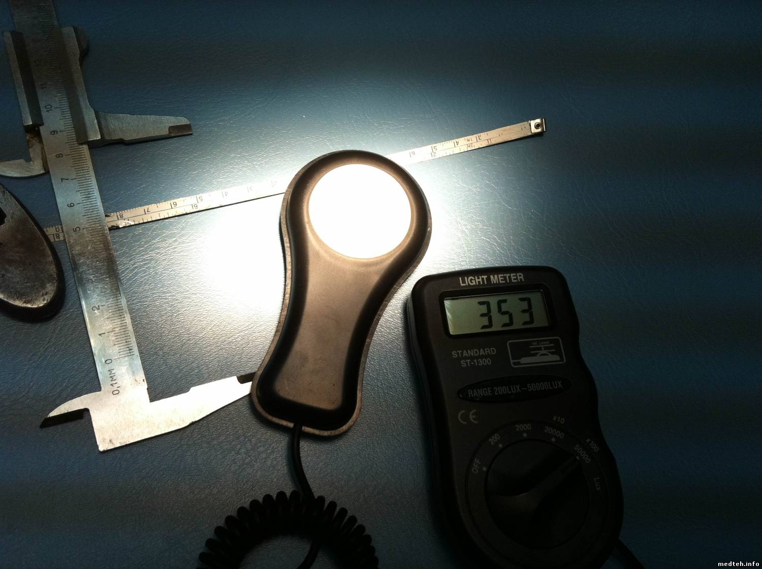

Продолжение. Без "стекла"
Результаты порадовали, - не одному Зигеру, по определению art-i-k, быть фабричным.
Но, так я страдаю любознательностью, решил проверить такую же установку в соседнем кабинете. Как я не старался, хорошего пятна не получалось, а максимальная освещенность только: "дальний" , "ближний" Смотри продолжение.
3258546.jpg (156.5 Kb) · 7953628.jpg (164.4 Kb) · 7230987.jpg (139.7 Kb) · 7127082.jpg (170.8 Kb) · 3653362.jpg (163.2 Kb) · 0651427.jpg (190.7 Kb)
bigДата: Пятница, 07.Дек.2012, 03:43 | Сообщение # 64
Продолжение 2. Без "стекла"

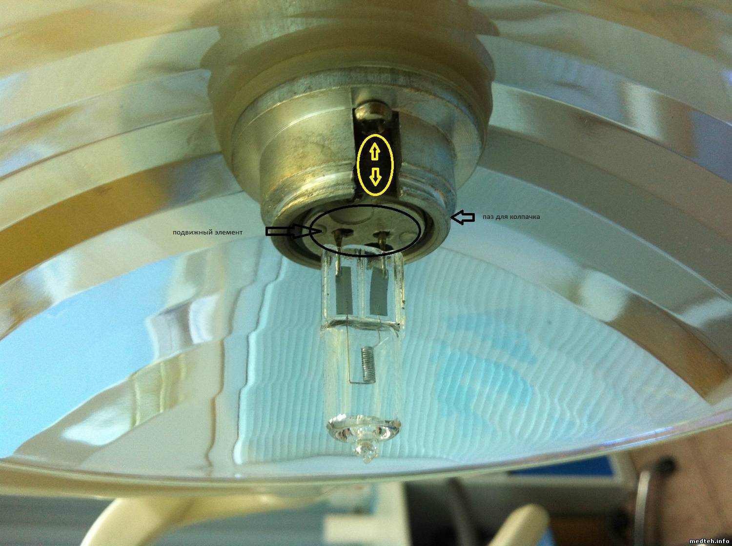

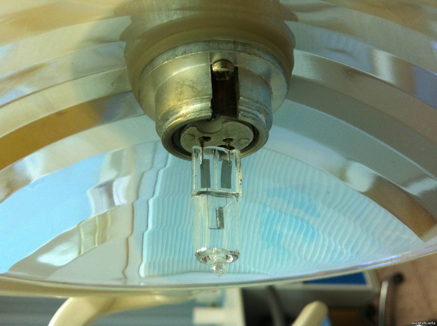

Занялся поиском причины: измерял напряжения - одинаковые, искал номинал ламп - на обеих отсутствует ( по идее 12 В, 50 Вт ), пытался двигать взад-вперёд металлический защитный колпачок. Как всегда, - "ларчик просто открывался": у лампочек разное направление оси спирали относительно ножек. Вот "плохая" лампочка , ось спирали вдоль ножек.
Есть предположение, что одна из этих ламп - "родная".
Выводы: более чёткой фокусировки и максимальной освещённости можно добиться от лампочки с осью спирали перпендикулярной ножкам; если пренебречь правилом, на расстоянии 70 см поле 20 на 10, а "сделать" поле примерно 15 на 7, руководствуясь показаниями люксметра, можно добиться освещённости 35 000 люкс, которой "козыряют" продавцы светильников LED; прозрачность защитного стекла имеет значение ( если убрать совсем, есть риск возгорания предметов при касании); если врач самостоятельно заменил лампочку, найдите позже время "поправить фокус".
двигать металлический защитный колпачок не надо , он должен сидеть на пазу. двигается втулка с патроном после ослабления винтика .

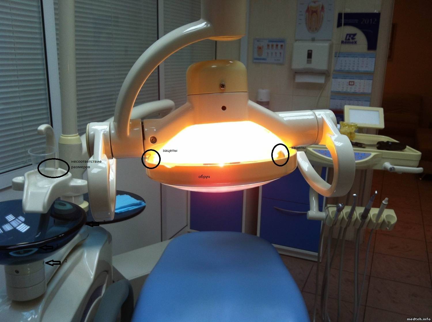

МастерБакуДата: Пятница, 07.Дек.2012, 11:15 | Сообщение # 68
некоторые болезни данной модели:
1. часто после мытья ( я советую именно мыть) защитного стекла персонал неправильно устанавливает его на зацепы и стекло садится глубже , вследствии чего оплавляется против колпачка лампы.
2. обруч от нагрева лампой деформируется и стекло уже не держится на зацепах , но мастера не вызывают и сажают стекло глубже и оно оплавляется.
3. плевательница(3) при мытье и протирки сдвигается и начинает протекать в месте 1,но мастера не вызывают и кольцо под элементом 2 ржавеет , краска в нижней части плевательницы набухает и т.д .( кстати в фабричном исполнении чаша съёмная)
в итоге через год у установки плачевный вид.
Сообщение отредактировал МастерБаку - Пятница, 07.Дек.2012, 11:16

Помилуйте, просто напомнил, что колпачок может быть подвижным для регулировки освещенности.
Quote (МастерБаку)
только мне адэк ничего не дарил
Солидарен.
МастерБаку, в слове "лампочках" ошибки нет. В предложении сознательно ( правила допускают ) пропущено слово "спираль".
МастерБакуДата: Пятница, 07.Дек.2012, 21:58 | Сообщение # 73
Quote (big)
например в С8 , штатно. а здесь штатный паз и движение
Quote (big)
взад-вперёд
не предусмотрено.
Quote (big)
правила допускают
- что-то не припомню.
Выводы: более чёткой фокусировки и максимальной освещённости можно добиться от лампочки с осью спирали перпендикулярной ножкам.
Очень прошу, напишите, в ваших лампочках вдоль или поперёк.
Кстати, levscha, ты-то это ( про спираль ) читал ?
