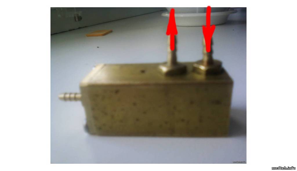

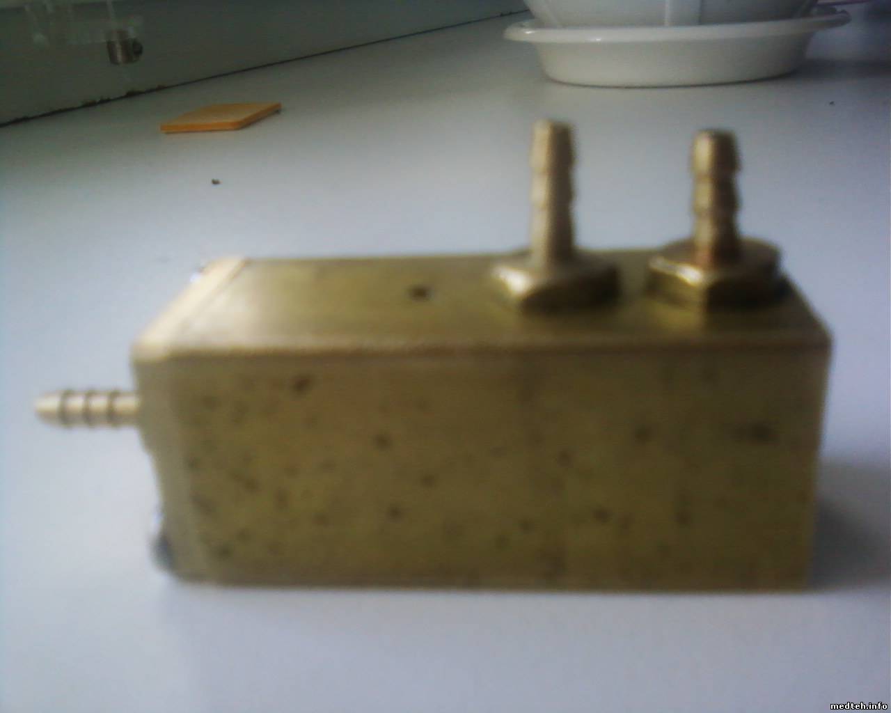

Ребята подскажите куда подаётся вода и откуда выходит, спасибо.
bigДата: Пятница, 05.Июл.2013, 12:34 | Сообщение # 168
Я бы сделал так:
МастерБакуДата: Пятница, 05.Июл.2013, 21:13 | Сообщение # 169
Цитата (big)
Я бы сделал так:
а что другие делают по другому? shok
ШвейкДата: Пятница, 05.Июл.2013, 21:30 | Сообщение # 170
У вас сообщений: 581
Миасс
Цитата (big)
Я бы сделал так:
СПС большое, в принципе как я и предполагал...с азимутами не занимался поэтому и спросил, просто решил поставить этот клапан на даби-атлант...цена вопроса отличается в десятки раз...спасибо китайцам!

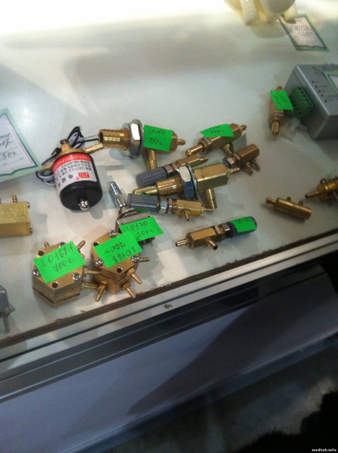

bigДата: Понедельник, 08.Июл.2013, 14:58 | Сообщение # 174
Цитата (Швейк)
где такой берёшь?
В Москве много продавцов запчастей. Некоторых ( Сервис-Групп, Финтехгрупп ) на Форуме часто упоминают. Вот еще один:

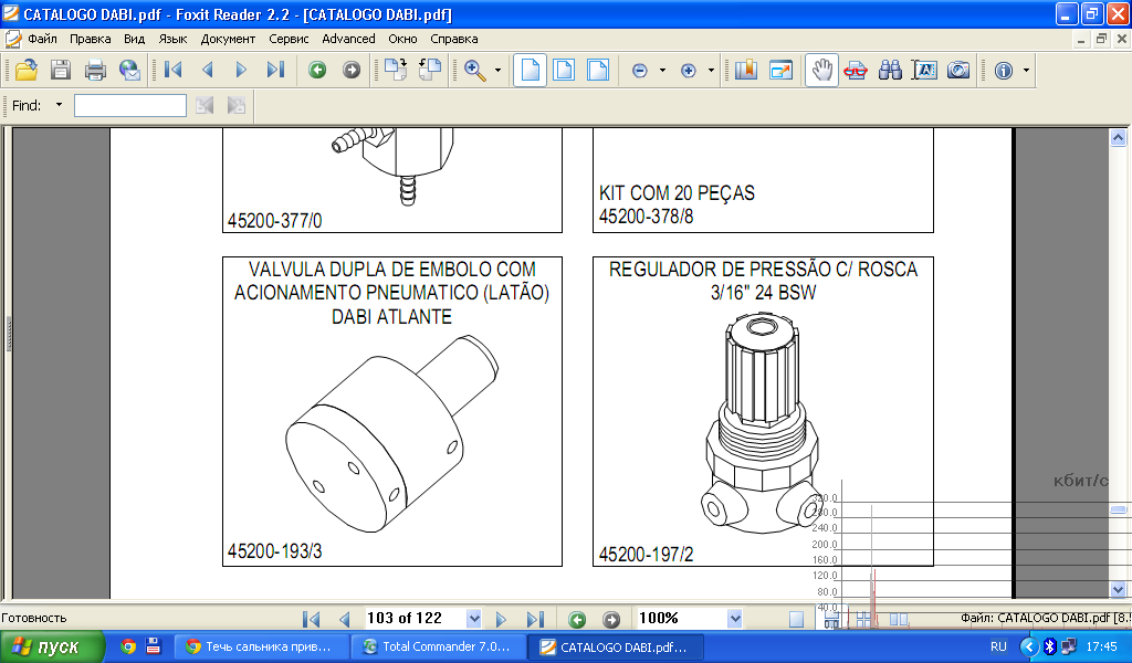

ШвейкДата: Понедельник, 08.Июл.2013, 15:46 | Сообщение # 175
Миасс
Я в сервис-групп брал такой клапан...по 150 р отдали, посмотрим на сколько хватит...для даби-атланта за клапан мегадента просит 8000руб( слева на рисунке)
bigДата: Понедельник, 08.Июл.2013, 15:59 | Сообщение # 176
Первые руки запчастей на Dabi Atlante: http://www.dabiatlante.ru/node/141
Но и они рекомендуют "неоригинальный", т.к. цена бразильского примерно USD 150.
ШвейкДата: Понедельник, 08.Июл.2013, 16:37 | Сообщение # 177
Миасс
Вот именно, только мегадента екатеринбург просит 8000рубчиков, в любом случае поставить китайский думаю практичнее и дешевле. т.к. сама конструкция от даби неудачная, вроде задумка неплохая, при отходе поршня назад идёт отсос воды из шланга. в теории всё просто супер, но на деле поршень любит заклинивать, чтоб ты не делал с ним, ни смазка ни молитвы не помогают...пробовал шлифовать зеркало цилиндра, клинит меньше, но делает заброс воздуха через резиновое кольцо, из инструмента вода начинает идти рывками...есть ещё тонкости с ховавами стоматологий, они не доверяют незнакомым поставщикам, тупость...

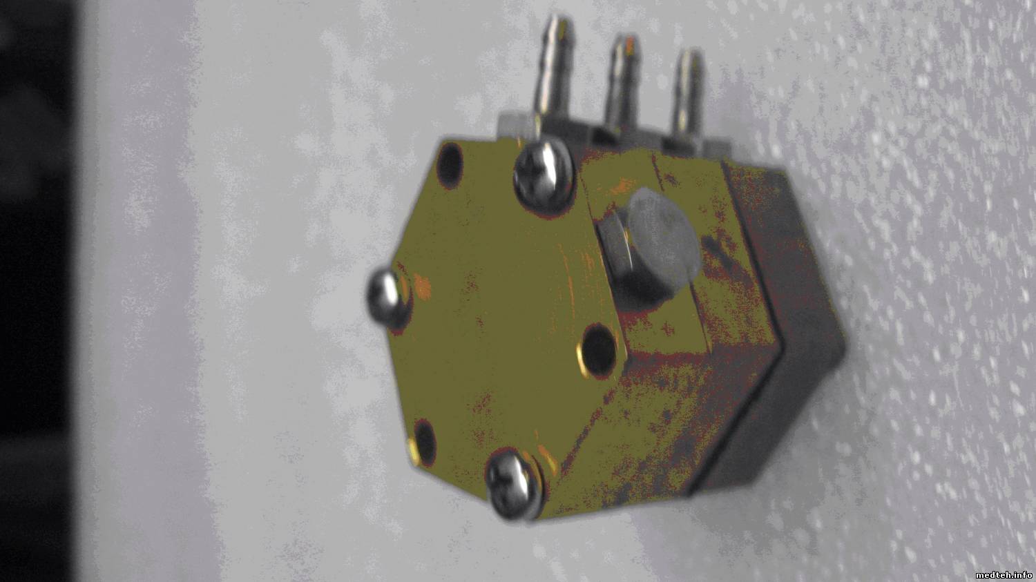

на установке azimut400 со всех 3 инструментов (кроме крайних) льется неконтролируемо вода. т.е. если инструменты находятся в держаках, то в каналах воды последняя потихоньку выдавливается... во всех 3-х...
если через перерыв минут 5 взять инструмент с держака- в лицо бьет фонтан воды... секунд на пару...
разобрал клапан управления водой (латунный. многогранный) - не помогло....
выявил:
на гидро-пневмо-блоке (если правильно называю), что регулирует давление воздуха на каждый инструмент (на столику в торце справа), если снять синий шланжик уходящий на конкретный инструмент (для примера делал -второй справа), то на гидро-пневмо блоке со штуцера выходит воздух!!!!!!! shok
т.е. воздух давит воду в рукаве!!!!
где и как могут объединиться обе системы???
предполагаю- в в этом блоке
прав???
схема где-нибудь есть??
там примерно трубочек штук 20
уточнение- ПРИ ЭТОМ сняты с шестигранного клапана управления подачи водой как управляющий желтый шланжик воздуха с педали W, так и питающий голубой шланжик воды.
спасибо
МастерБакуДата: Пятница, 01.Июл.2016, 14:42 | Сообщение # 195
мембрана в клапане воды порвалась , и вода у вас из линии . и давление воздуха у вас неправильно выставлено . мембрану на блоке распределения тоже сменить надо . было тут не раз . только не спрашивайте что и где - читайте форум.
Сообщение отредактировал МастерБаку - Пятница, 01.Июл.2016, 15:05
dmitry7312Дата: Пятница, 01.Июл.2016, 16:28 | Сообщение # 196
инженер минус электрик
Глубокое
- целая, проверено.
dmitry7312Дата: Пятница, 01.Июл.2016, 16:29 | Сообщение # 197
Глубокое
- спасибо!
МастерБакуДата: Пятница, 01.Июл.2016, 21:43 | Сообщение # 198
Цитата dmitry7312 ()
- целая, проверено.
очень сомневаюсь.
dmitry7312Дата: Среда, 06.Июл.2016, 08:59 | Сообщение # 199
Глубокое
очень сомневаюсь.
Зря сомневаетесь. я не слепой и не тупой.
В своем сообщении я в самом конце указывал, что ДАЖЕ ПРИ СНЯТОМ шланжике ПИТАНИЯ воды на клапане подаче последней на всю установку, давление в гидро-канале инструмента оставалось, при этом так же я снимал и подачу воздуха на клапан с педали.
суть сообщения не в этом,
- неисправность найдена и устранена, мебрана в распределителе имела незначительную трещину в районе управления подачей воды на 2 инструмент.
спасибо
