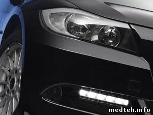

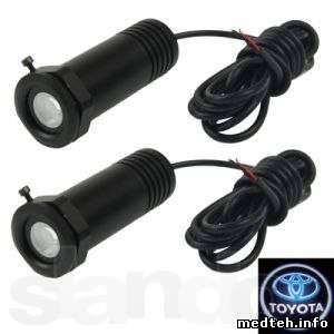

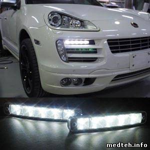

плату я востановил,работает,а вот со светодиодами похоже проблема,в городе их просто нет.был в нескольких магазинах.даже до авторынка добрался,продавци разводят руками,таких мощных у нас нет и вряд ли найдеш в городе...чет я и по инету ни че пока найти не могу... unknown
МастерБакуДата: Воскресенье, 20.Янв.2013, 17:32 | Сообщение # 124
а на светильниках смотрел. у нас продаются прожекторы со светодиодами размером с рубль ( старый :biggrin:)
а на авторынке подобного нет ?
Сообщение отредактировал МастерБаку - Воскресенье, 20.Янв.2013, 17:42
буду искать...на авторынке был в магазине связанным со светом,но там развели руками,надо будет в другом районе глянуть
