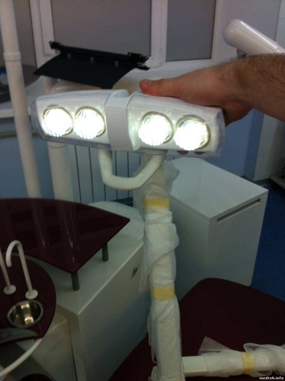

Например, этот:
Координаты поставщика: rustam99@rambler.ru
тел. 8-926-268-7484

bigДата: Вторник, 04.Дек.2012, 14:52 | Сообщение # 37
Quote (МастерБаку)
чудо
Очень верное слово.
Производитель установки: NEOMED, S.R.O. (SLOVAKIA). Модель ARIA.
Покупать НЕ советую.

поэтому и назвал "чудом". а светильник тоже их или Китай?
bigДата: Вторник, 04.Дек.2012, 15:20 | Сообщение # 39
Светильник из Китая. Фотографировал вышеуказанный поставщик. В данном случае, устанавливался как дополнительный с потолочным креплением.
