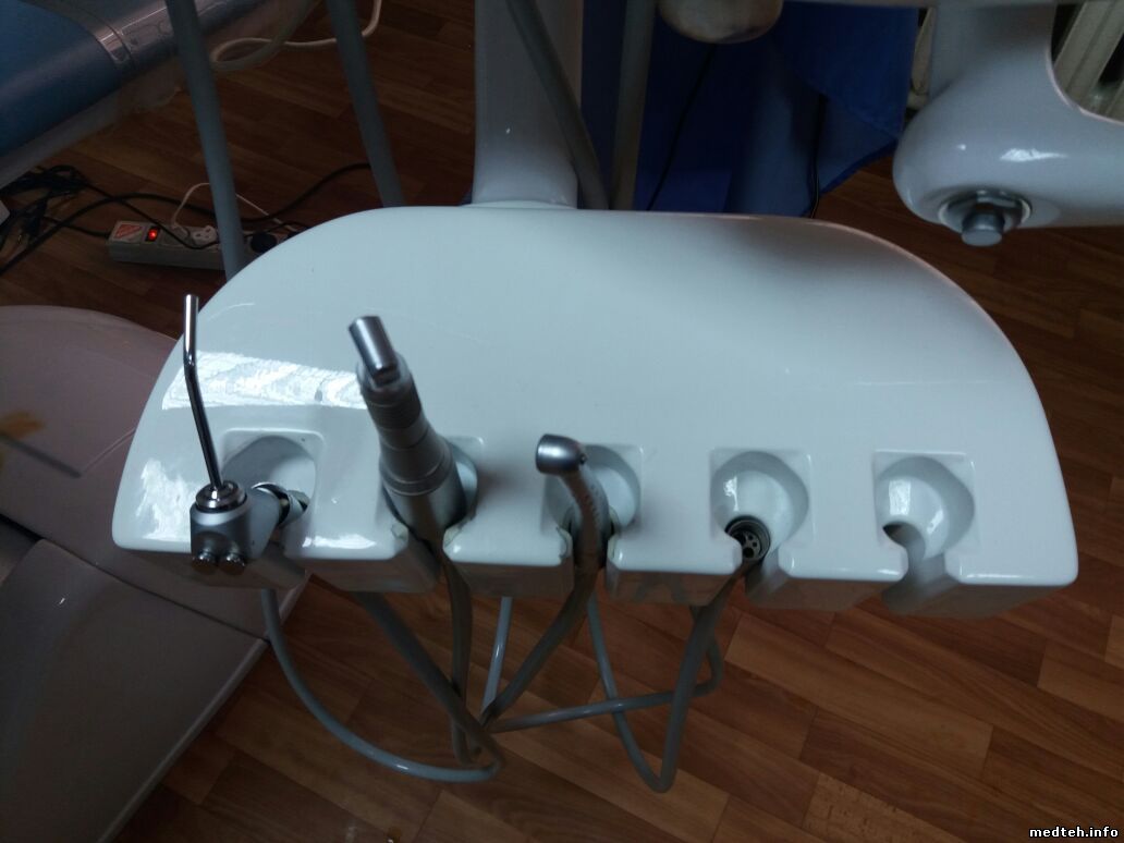

techniksДата: Среда, 22.Мар.2017, 22:03 | Сообщение # 207
У вас сообщений: 255
К сожалению нет. Фото:
techniksДата: Среда, 22.Мар.2017, 22:03 | Сообщение # 208
biggrin
masyanДата: Среда, 22.Мар.2017, 22:10 | Сообщение # 209
У вас сообщений: 82
Ломатель
Donetsk
techniks.
Не встречал такую красоту в продаже. bye2
А что, поламали?
