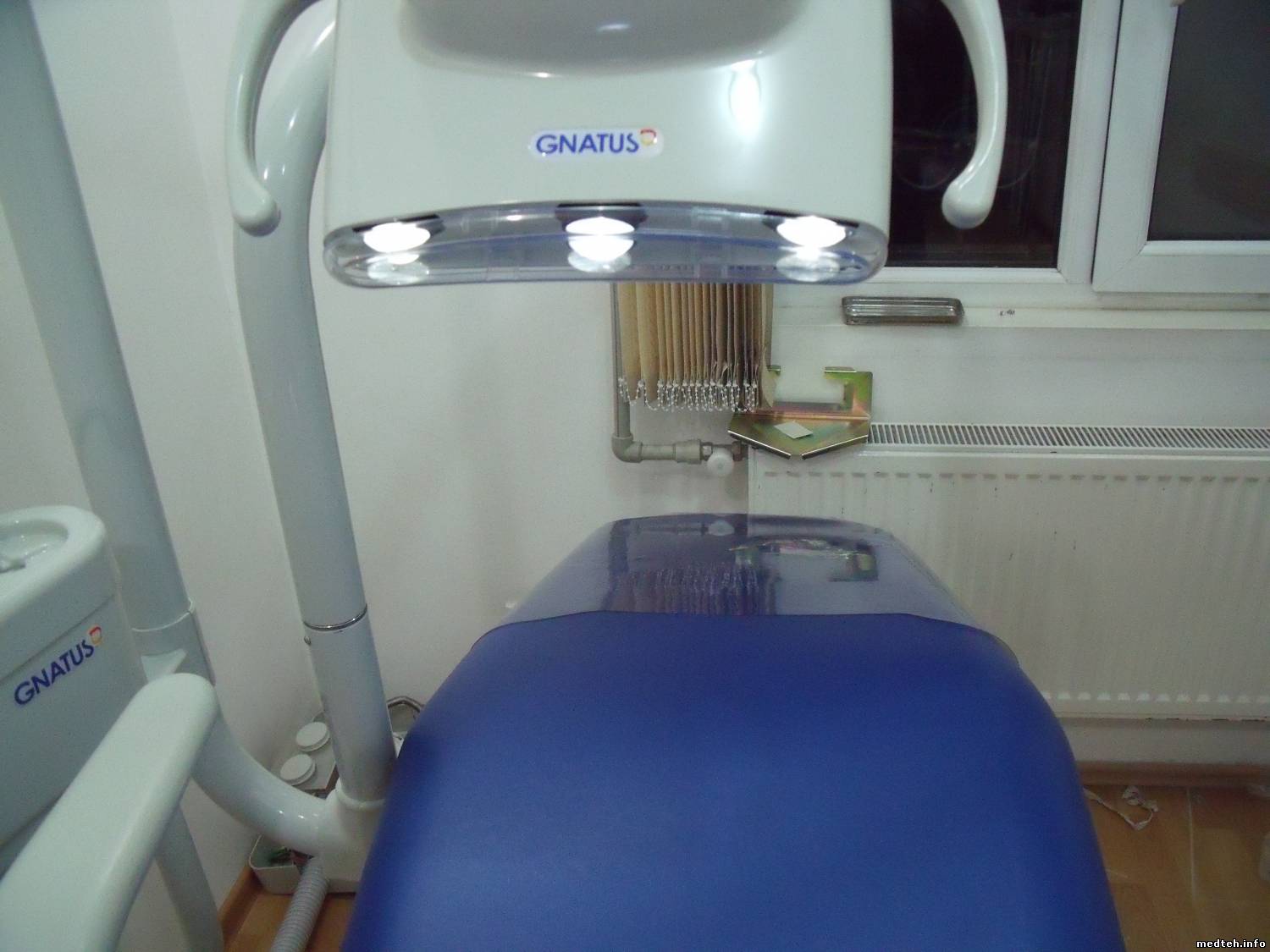

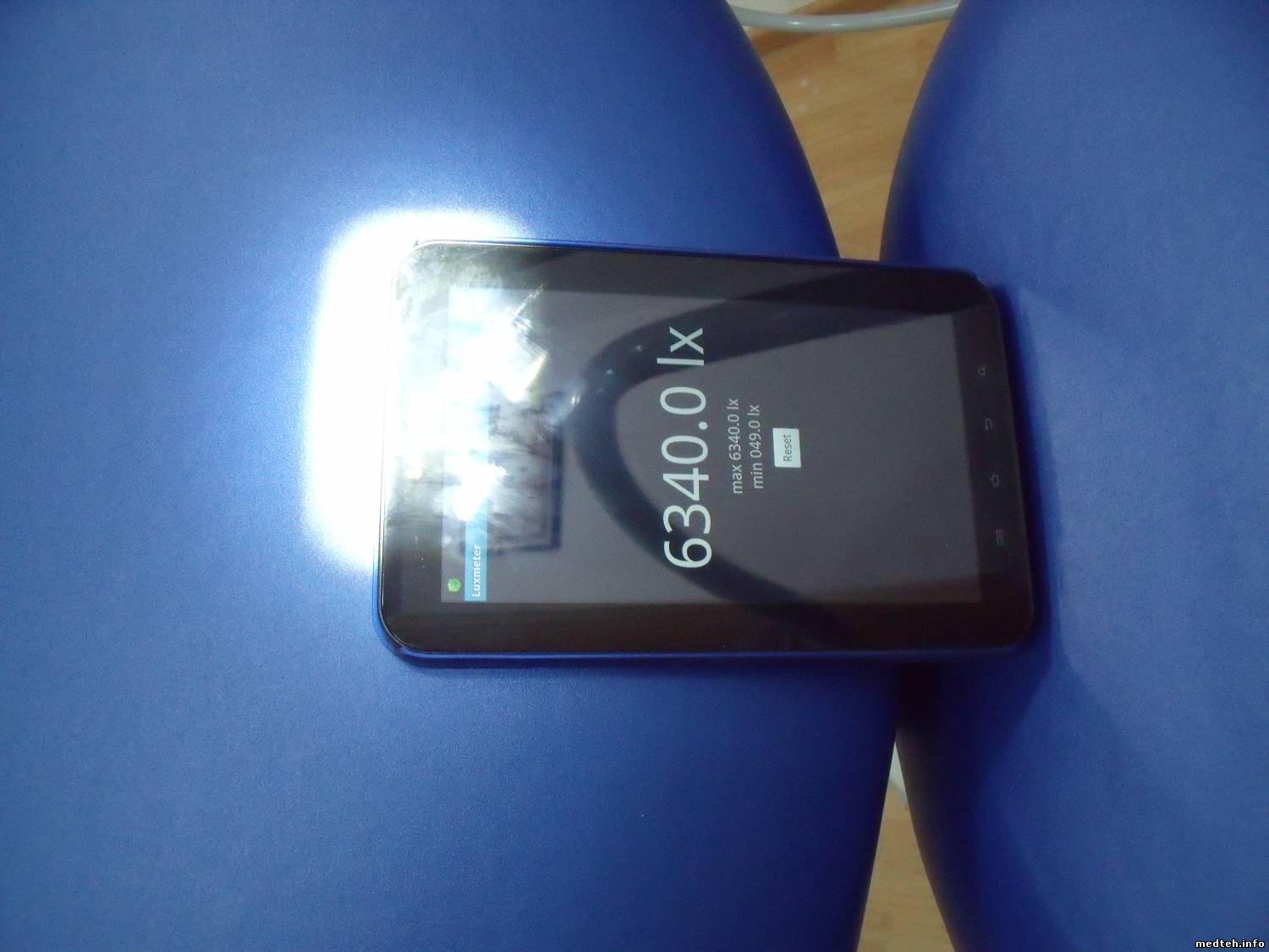

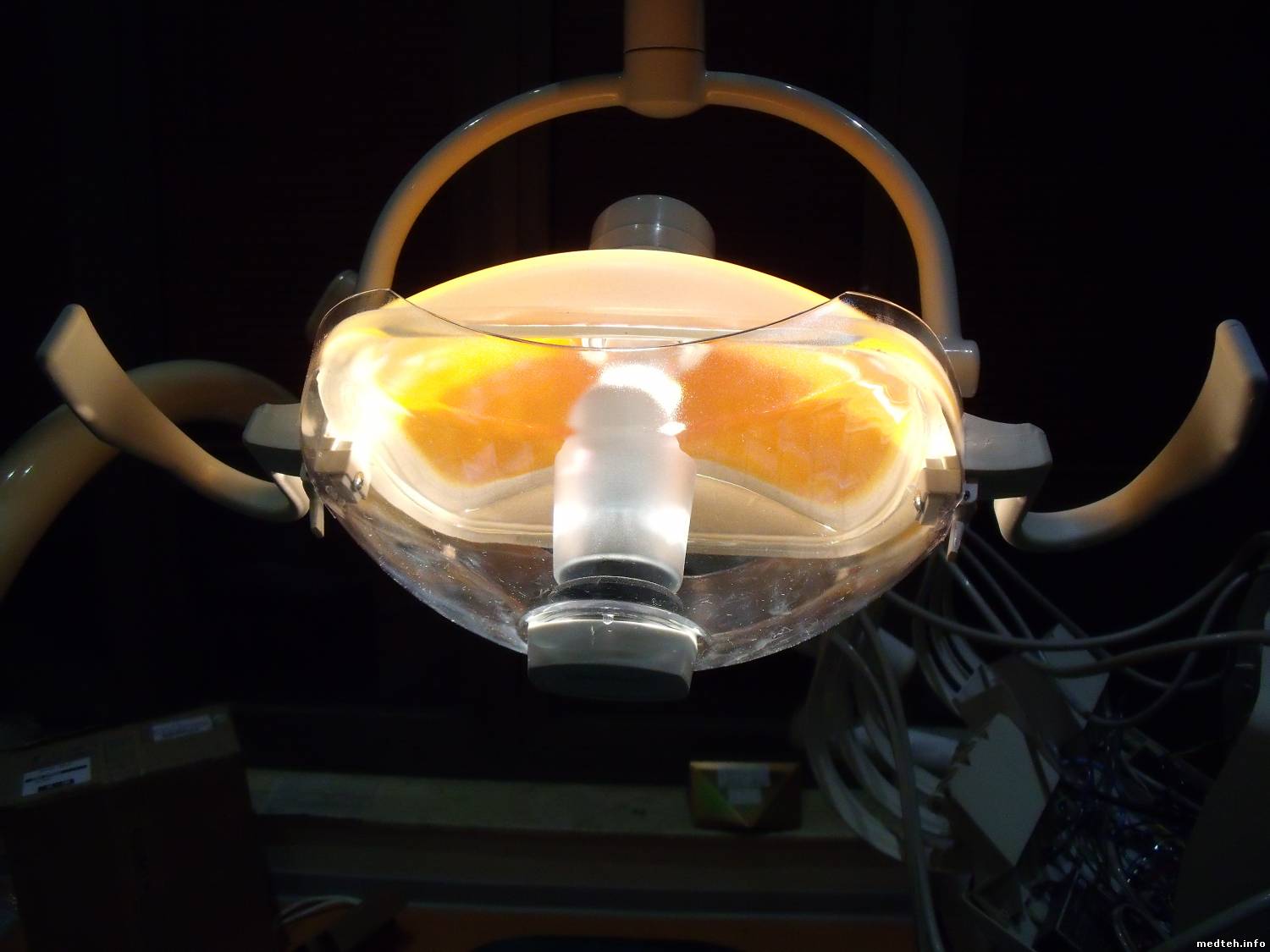

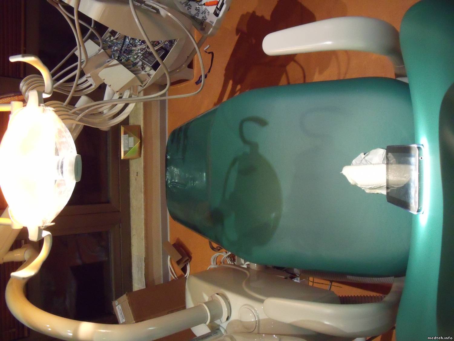

как обещал результаты лед гнатуса
bigДата: Среда, 12.Дек.2012, 15:17 | Сообщение # 97
Quote (МастерБаку)
лед гнатуса
Если верить этому продавцу, трехглазый LED должен давать 20 000 люкс. "Где здесь собака порылась?" ( Горбачев М.С. )
Интересно, разъем Борден - для наконечника с генератором или под апгрейд на месте ?
МастерБакуДата: Среда, 12.Дек.2012, 15:59 | Сообщение # 98
12 000 LUX согласно http://gnatus.com.br/2005/ing/produtos_show.php?cod=739&categ=403 . по паспорту от 12klux+_20% до 20klux+_20%.
Quote (big)
разъем Борден
базовая модель . но есть и М4 и М6.
Quote (big)
по желанию клиента.

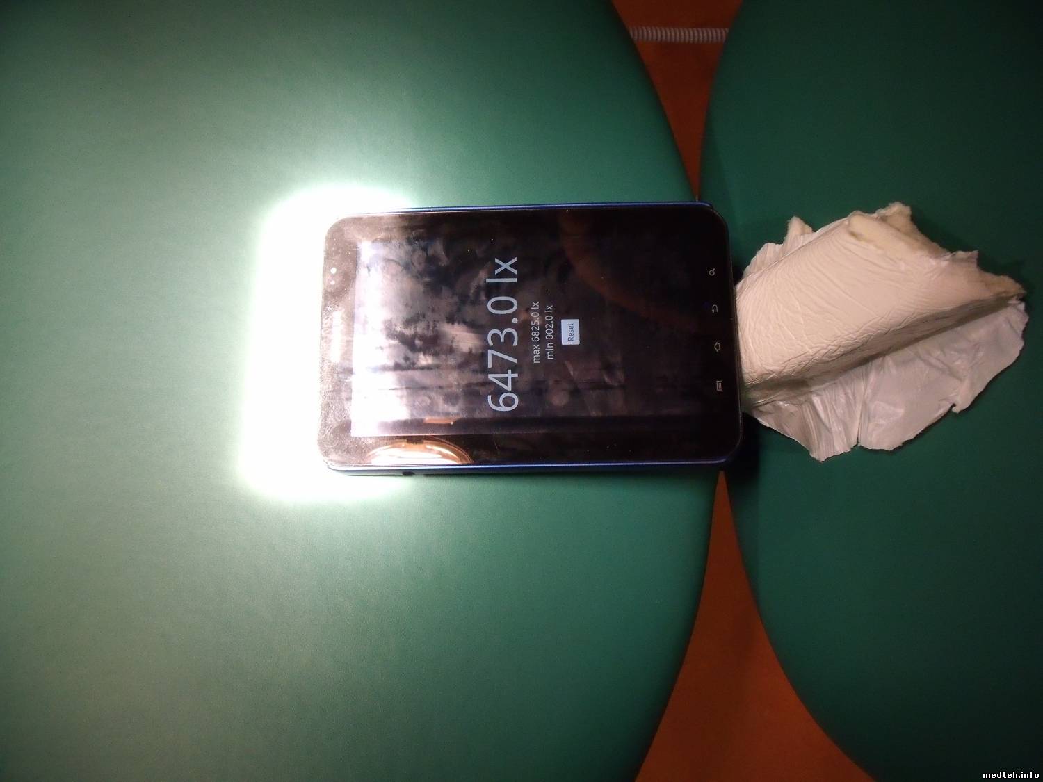

bigДата: Среда, 12.Дек.2012, 16:46 | Сообщение # 99
Спасибо!
Не знаю, кому/чему больше верить. В спецификации по Вашей ссылке освещенность 12-25 тысяч без всяких плюс/минус, поле 100 на 100 мм. На фото - поле,явно, не квадратное, 6340 люкс.
"Если на клетке слона прочтёшь надпись «буйвол», не верь глазам своим."( Козьма Прутков )

bigДата: Четверг, 13.Дек.2012, 00:18 | Сообщение # 102
Quote (levscha)
какие там светодиоды стоят?
Бразильцы в спецификации написали:
Temperature of light color: 5.500 k

МастерБакуДата: Четверг, 13.Дек.2012, 15:47 | Сообщение # 106
согласен что 9600 и 6340 разные величины, тут наверное сказывается кустарный способ измерения девайсом , не прошедшим метрологическую поверку. biggrin кстати а вы свой прибор когда поверяли? поэтому и

bigДата: Пятница, 14.Дек.2012, 00:34 | Сообщение # 108
Quote (МастерБаку)
Мой люкс метрне входит в список приборов, необходимых для получения лицензии на обслуживание стоматологии.
Недавно измерил освещенность от светильника Faro на установке SDS, - 20 тысяч, как заявлено.
МастерБакуДата: Пятница, 14.Дек.2012, 11:05 | Сообщение # 109
вот на светильнике 24х150 ,максимальное значение 6825

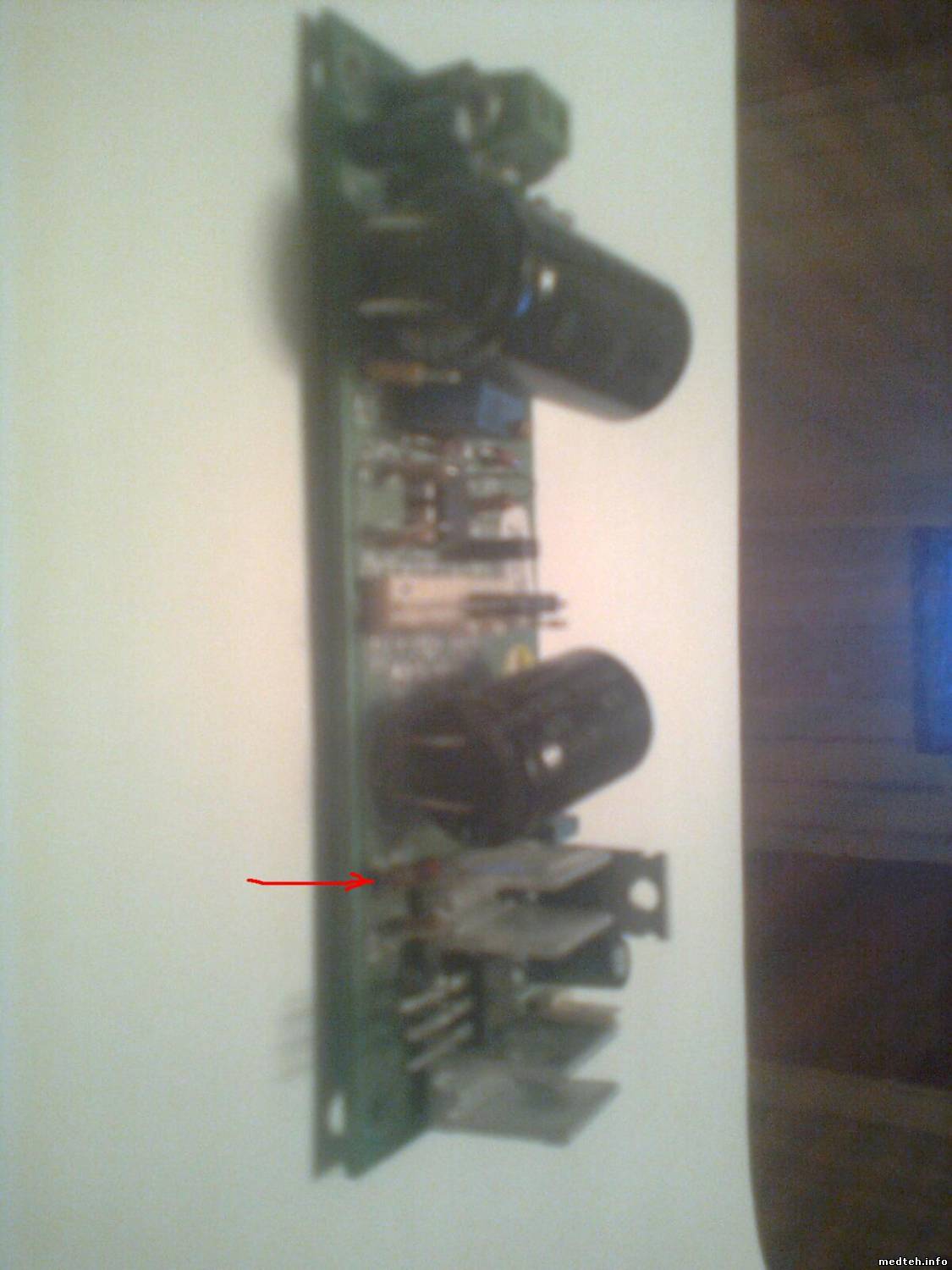

МастерБаку, слушай,сгорело сопротивление на светодиодном светильнике Гнатусе,маркировки не видно.ты не в курсе какое там7
МастерБакуДата: Четверг, 10.Янв.2013, 23:59 | Сообщение # 111
Тут была тема про светодиод в гнатусе. Там на моих фотках его хорошо видно. Но он там не один сгорел ,а за компанию. Схем нет.не дают. Стыдно им наверное.
levschaДата: Пятница, 11.Янв.2013, 06:42 | Сообщение # 112
У вас сообщений: 1440
Сочи(Адлер)
мне марку сопротивления нужно,как на фото
МастерБакуДата: Пятница, 11.Янв.2013, 10:47 | Сообщение # 113
http://www.medteh.info/forum/35-5012-94234-16-1349545048 , но честно говоря я там тоже цвета не понял .завтра , если получится буду там. wink светильник 3х или 5ти глазный ? 5ти у нас нету.
[p.s.]не получилось unknown [/p.s.]
Сообщение отредактировал МастерБаку - Суббота, 12.Янв.2013, 20:29
levschaДата: Пятница, 11.Янв.2013, 17:18 | Сообщение # 114
Сочи(Адлер)
Цитата (МастерБаку)
я там тоже цвета не понял .завтра , если получится буду там. светильник 3х или 5ти глазный ? 5ти у нас нету.
да,на твоих снимках не видно,если будет возможность глянь пожалуйста.светильник тройной
МастерБакуДата: Среда, 16.Янв.2013, 22:21 | Сообщение # 115
спецом поехал, разобрал, сфоткал - но там и глазами не разберёш цвета - дурная система, плату изъял(витрина) завтра мультиком измерю , напишу ( если получится написать )
МастерБакуДата: Четверг, 17.Янв.2013, 11:17 | Сообщение # 116
1.1 ом .кор+кор+зол+кор 0.5 вт , припаяно какой-то гадостью. плата у меня - если что - пиши.
levschaДата: Четверг, 17.Янв.2013, 20:21 | Сообщение # 117
Сочи(Адлер)
Спасибо Дорогой! yes

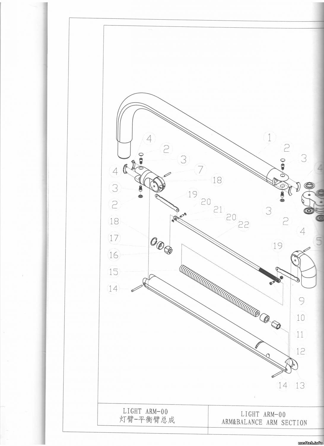

У меня тут еще по Китайским,азимувский например, пантографам вопрос,они как то регулируются?столько китайцев через руки прошло за 6 лет,а с проблемой такой впервые столкнулся,ни че подобного не было,опускается плечо пантограва,там вроде есть какая то гайка,но уж больно подлезть к ней сложно...
МастерБакуДата: Пятница, 18.Янв.2013, 11:12 | Сообщение # 118
пружина , ну ты попал ! :biggrin:( если по гарантии)
Сообщение отредактировал МастерБаку - Пятница, 18.Янв.2013, 11:14
levschaДата: Пятница, 18.Янв.2013, 19:48 | Сообщение # 119
Сочи(Адлер)
она самая,там хитрый ключ нужен,либо разбирать ireful
МастерБакуДата: Пятница, 18.Янв.2013, 20:33 | Сообщение # 120
нет, ключ тебя не спасёт. придётся разбирать . шланги ,кабели, столик врача, шплинты и т.д. но это после того как новую пружину найдешь . а так пусть пока повисит - ведь работает. biggrin
