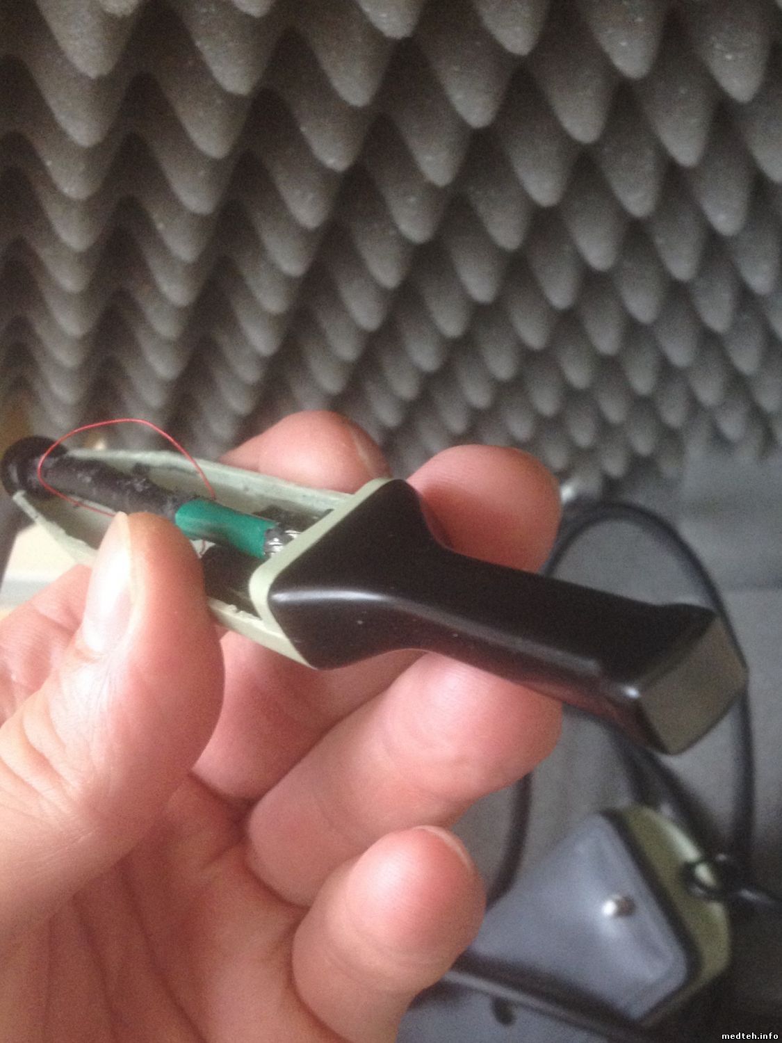

Цитата Ivanovich77 ()
один не умный человек не понятно для какой цели надрезал сигнальные провода в разъёме этого датчика, где найти схему, распиновку это разъёма, либо подскажите по какому алгоритму вызвонить провода какой куда идёт, надрезаны по несколько проводов каждого цвета.
Можете поискать такой же датчик с убитыми кристаллами, но с целым кабелем. Тогда проще будет прозвонить и найти какой с каким проводом соединить по аналогии с другим датчиком. И дешевле будет.

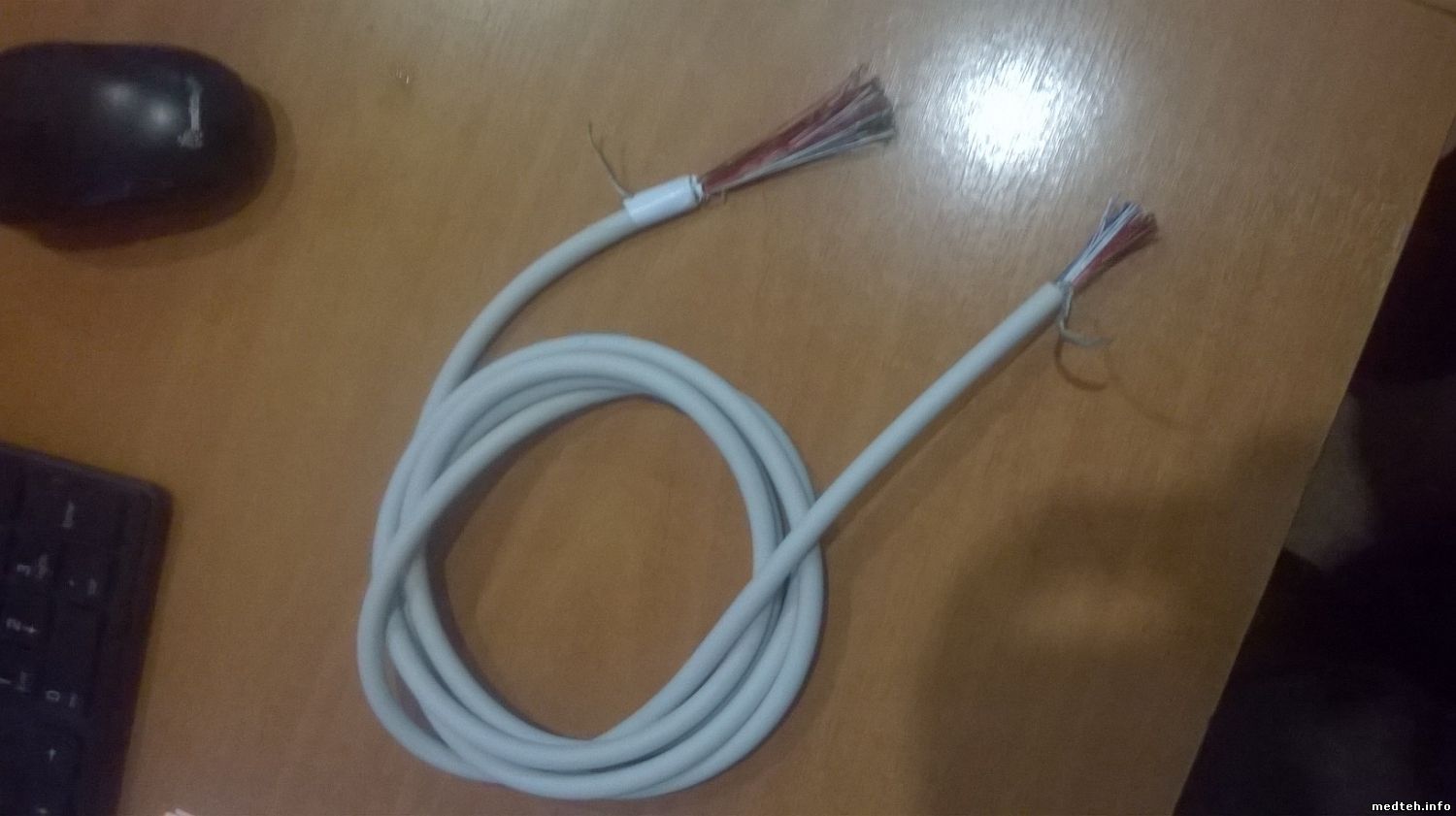

самара
2м 132 жилы оригинальный 50000 рублей предупреждаю каждый проводок в оплетке и очень тонкий поэтому желательно чтобы паял кто раньше занимался ремонтом телефонов.

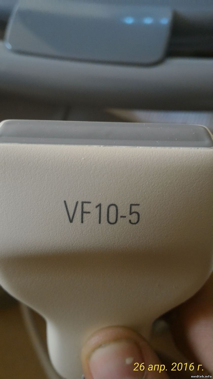

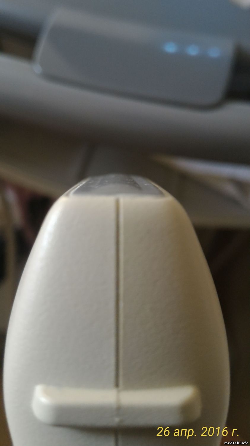

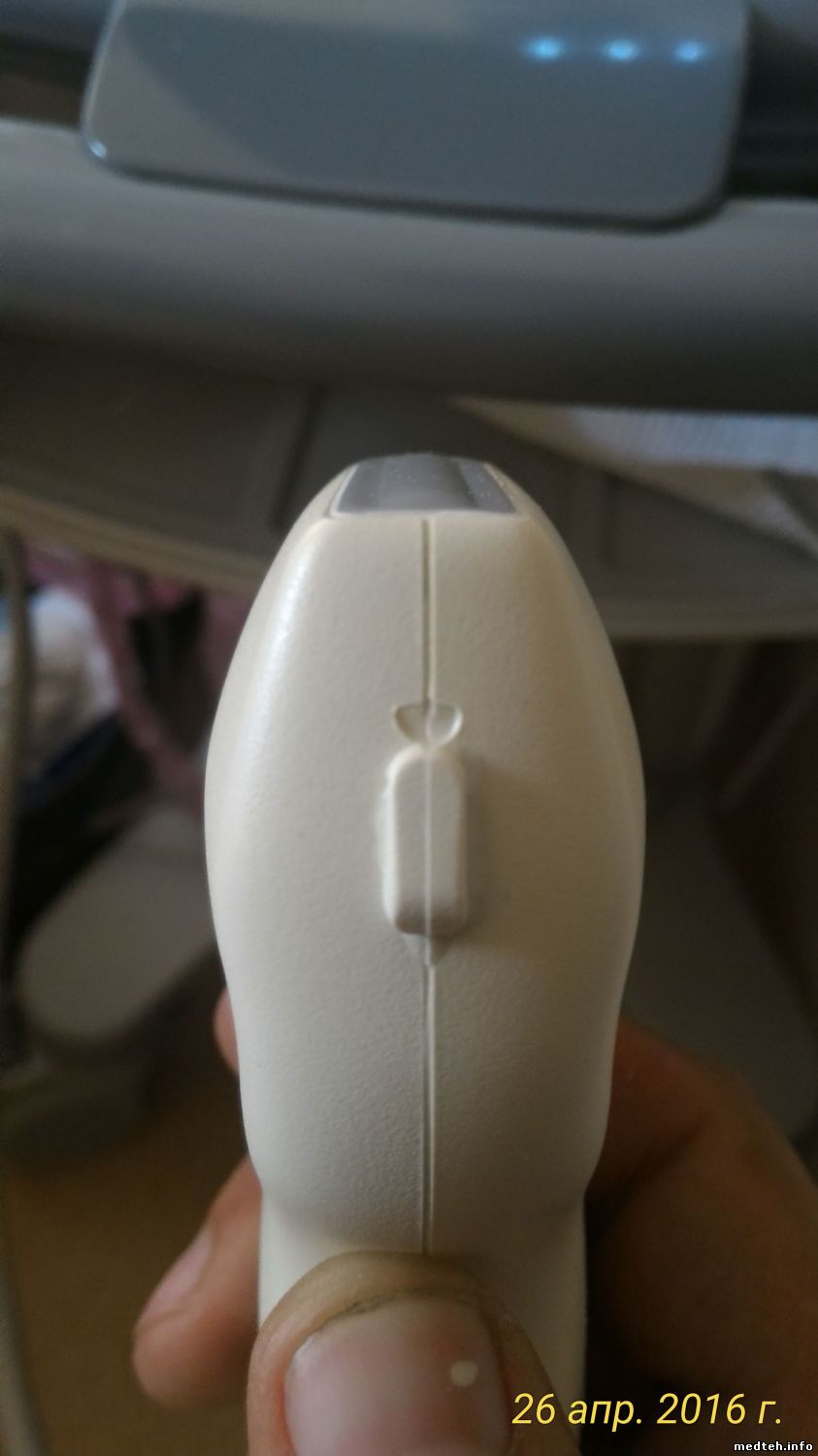

MAPPER_1222Дата: Вторник, 26.Апр.2016, 14:52 | Сообщение # 288
У вас сообщений: 450
Инженер и этим всё сказано...

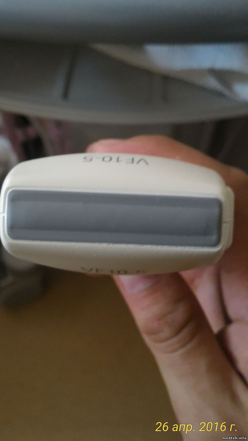

Цитата sprutv ()
фотку линзы сбоку и прямо а желательно с разных сторон. фотку кабеля. а желательно так сказать есть ли бугры на линзе. то есть при нажатии на эти бугры они плавают или нет вверх вниз
В "В"-режиме через гель - полосы исчезают и изображение нормальное, даже не при сильном нажатии.

sprutvДата: Среда, 27.Апр.2016, 08:03 | Сообщение # 290
У вас сообщений: 197
узи
самара
меняй линзу

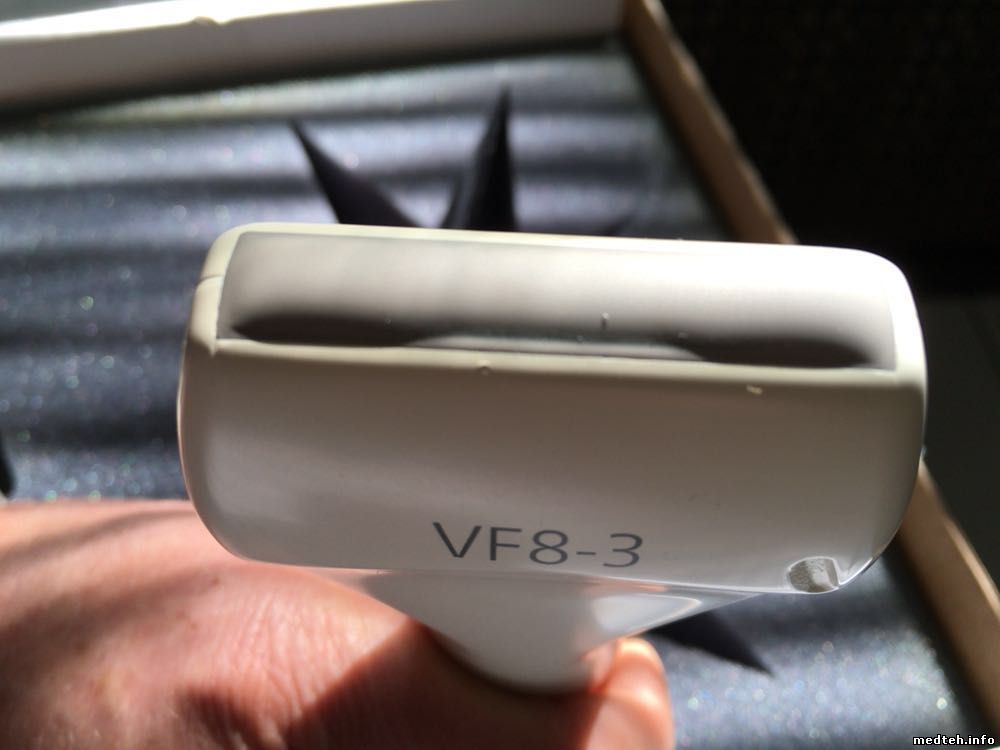

Добрый день коллеги. Вздулась линза на линейном датчике. По ощущениям не понятно, под линзой воздух или жидкость. После надавливания, возвращается в надутое состояние. Аппарат Siemens Acuson S2000. Где можно качественно с гарантией восстановить линзу? Какая причина такого вздутия? Датчик проверили, протерли после работы, через день обнаружили его вздутым. Никаких видимых механических повреждений не выявлено.
Сообщение отредактировал Солярис - Понедельник, 23.Май.2016, 15:44
Sovok_ussrДата: Понедельник, 23.Май.2016, 18:06 | Сообщение # 295
У вас сообщений: 73
it
1 - весьма частое явление
2 - конечно, под линзой воздух (отслойка в демпфирующем слое)

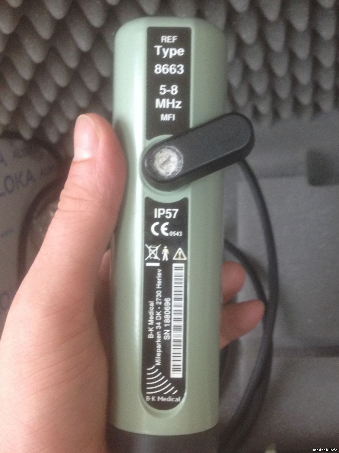

movers1221Дата: Понедельник, 03.Окт.2016, 13:29 | Сообщение # 308
Техник по ремонту и обслуживанию
всем привет! ребята, подскажите по поводу узи датчика B&K 8663. Кто ни будь вскрывал голову? есть ли там клемки или сразу идут провода на кристаллы? а если есть распиновка то вообще супер. Спасибо
Сообщение отредактировал movers1221 - Понедельник, 03.Окт.2016, 13:38
