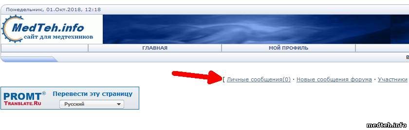

Read private message.
Сообщение отредактировал valentin17 - Понедельник, 01.Окт.2018, 12:22
