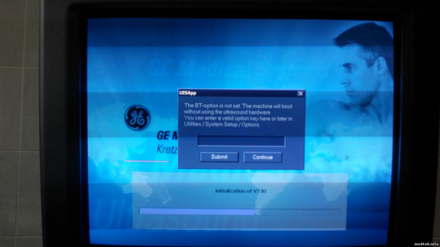

margalusДата: Воскресенье, 24.Сен.2017, 19:49 | Сообщение # 86
igeneer
moscow
Доброго времени суток, господа инженеры, помогите с ключем на voluson 730, HDD накрылся даже в bios не определяется серийник A14646 софт с двд установлен, просит ключ, в окошке текущий какой-то ключ показывает но пишет что не подходит заранее спасибо!

РОМУЛДата: Воскресенье, 24.Сен.2017, 19:49 | Сообщение # 88
У вас сообщений: 830
Ультразвук
margalus, ключ надо на оригинальном жестком искать. Если он умер - Вам прямая дорога в GE...

mk1992Дата: Воскресенье, 24.Сен.2017, 19:50 | Сообщение # 93
Био инжинер
Масква
[img]http://[/img]
[img]http://[/img]Здравствуйте , такая проблема. .. не поделитесь ключиком?

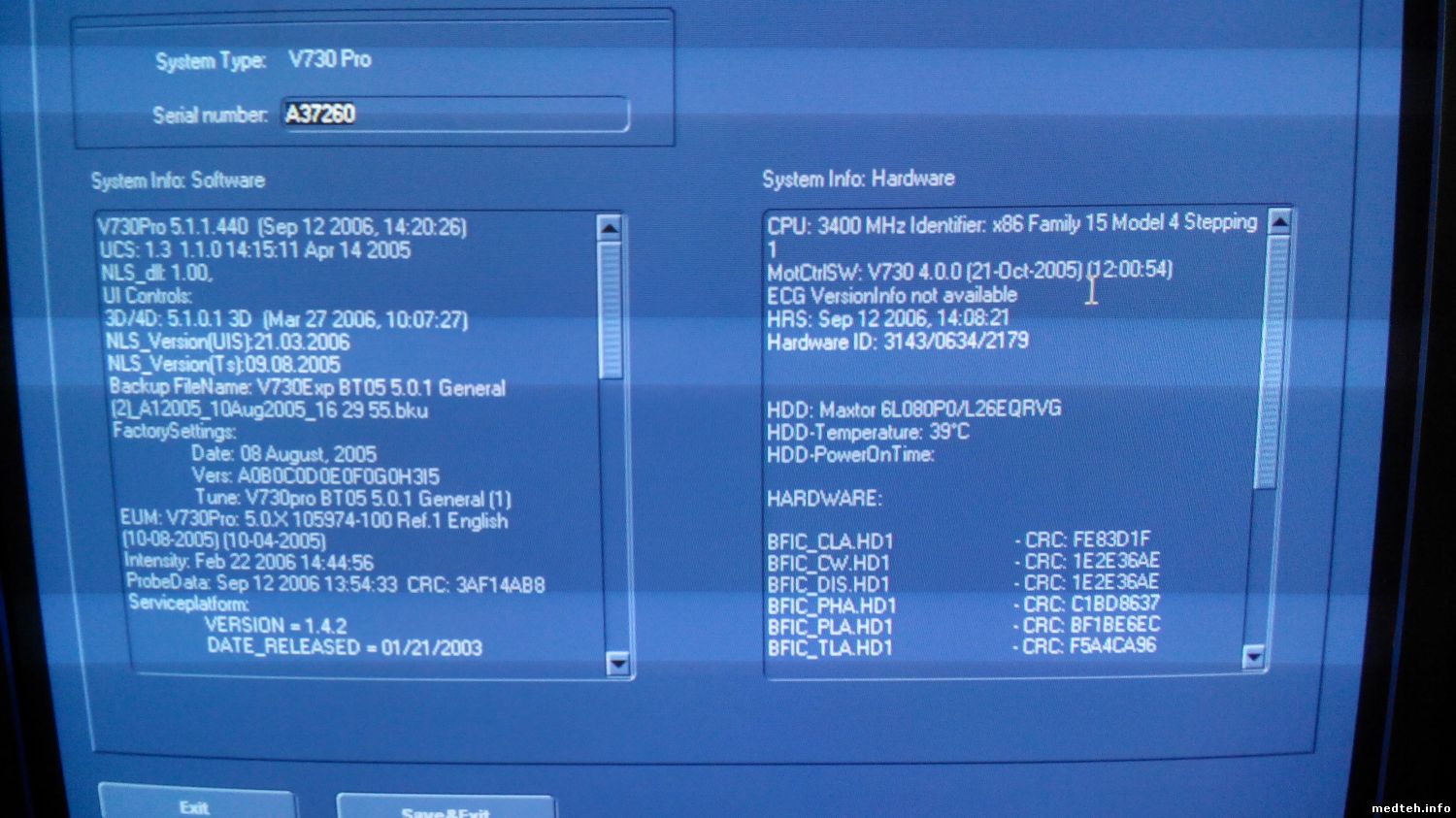

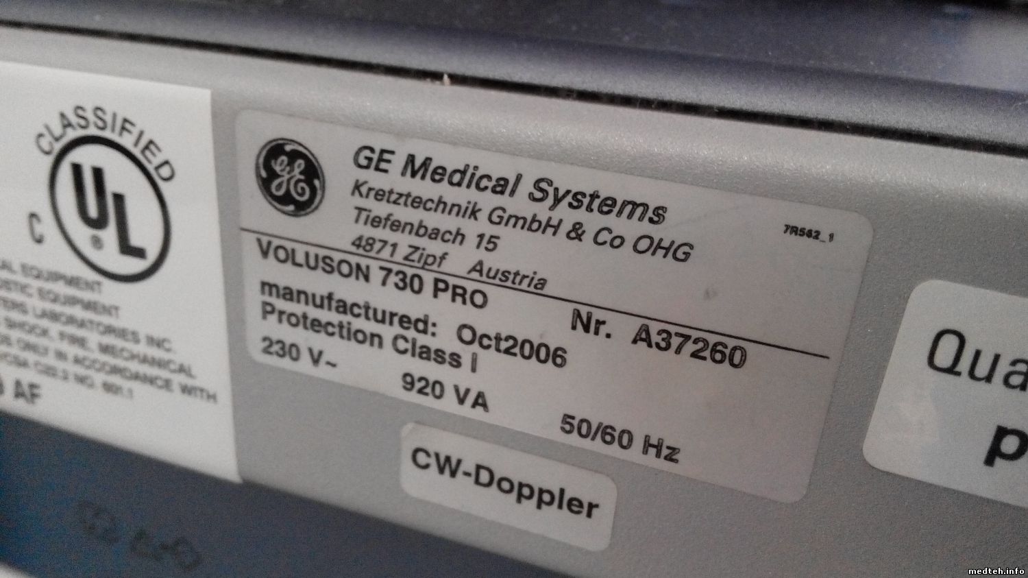

SimedДата: Воскресенье, 24.Сен.2017, 19:50 | Сообщение # 96
Партенит
Колеги, помогите пожалуйста с ключиком.
Вот что написано на наклейке:
7R562_1
Voluson 730 Nr A37260
manuffactured: Oct2006
АЗаиченко
WRPДата: Воскресенье, 24.Сен.2017, 19:51 | Сообщение # 97
У вас сообщений: 24
Simed,
C997E72D3FDCED2206701EF581F26E6
92AA5BC10043800C15A641EB81F26E6
Попробуйте эти ключи
SimedДата: Воскресенье, 24.Сен.2017, 19:51 | Сообщение # 98
Партенит
WRP, пробовал ввести, но система говорит, что дайте 24 символа. пробовал отрезать с начала и конца лишние цифры, к сожалению ничего не получилось.

Программа видимо плохо относится к временным опциям .
8B96778AF0071001D98E402F
52AAA1FCA008F00E87C8600E
Сообщение отредактировал WRP - Четверг, 26.Май.2016, 15:29

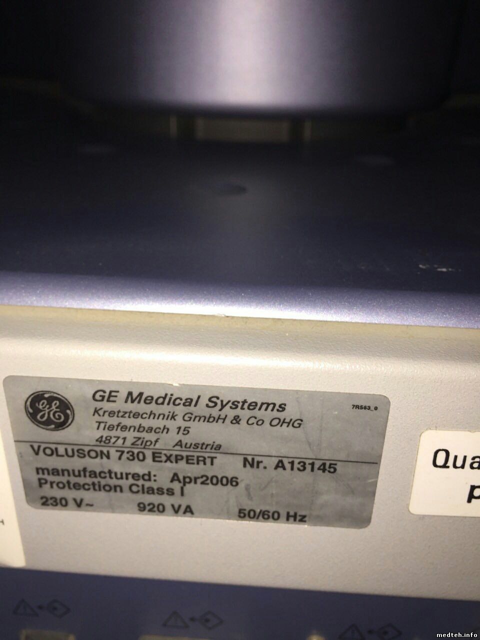

7R562_1
Voluson 730 Nr A13145
ammarsaadДата: Воскресенье, 24.Сен.2017, 19:53 | Сообщение # 114
software engner
Ирак
baghdad
WRP, Колеги, помогите пожалуйста с ключиком.
7R562_1
rip14Дата: Воскресенье, 24.Сен.2017, 19:54 | Сообщение # 115
стажер
Issidora_SAS, Здравствуйте, подскажите пожалуйста где взять ключ на рабочем жестком диске.
info_manДата: Воскресенье, 24.Сен.2017, 19:54 | Сообщение # 116
У вас сообщений: 37
Service tehnician
rip14, Если ЖД в апарате включите его потом на тач панели utilit->system setup... там ковыряйте и найдете вкладку options. Вот там и ключ.

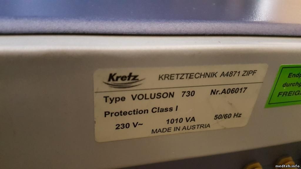

Здравствуйте коллеги, мединженеры! Нужна помощь! Нужно определить версию софта N: A06017.... GE аппараты никогда не делал, в основном Филипс и Медисон., Кто нибудь может подсказать какой файл ответственный за ключ, на старом диске? А то узист уже в отчаянье и не знает что делать, Софт слетел Скорее всего Это BT1, хотя могу ошибаться..... Если это возможно, помогите кто в курсе. , аппарат из первых версий со слов владельца 2001 года , проц Pentium3 на 850 Мгц, ОЗУ 512 Мб. Да и еще там время слетело и настройки БИОС какие ставить не понятною. Там есть какие нибудь особенности?. Буду очень признателен.
N: A06017
Сообщение отредактировал Taalai - Вторник, 06.Мар.2018, 01:44
TaalaiДата: Воскресенье, 24.Сен.2017, 19:54 | Сообщение # 119
Инженер по медоборудованию
Кыргызстан
Бишкек
А на на такой Voluson 730. A06017 ключи бывают?
