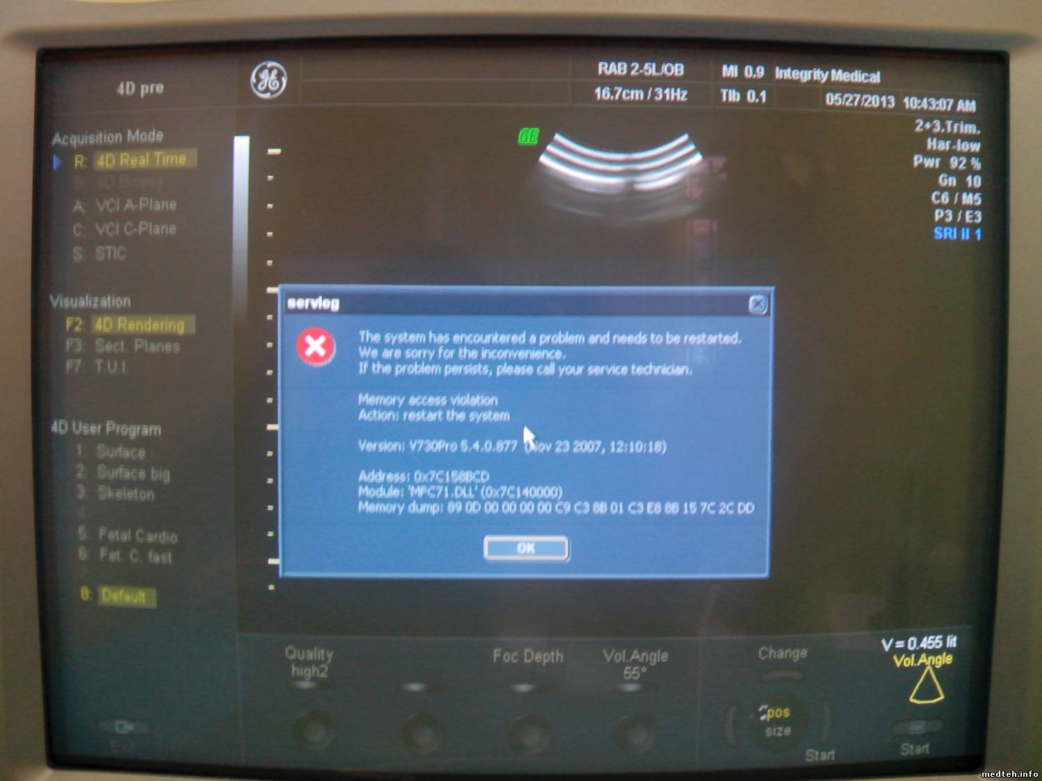

griff7Дата: Воскресенье, 24.Сен.2017, 19:46 | Сообщение # 28
Подскажите пожалуйста. При переключении датчиков или переходе в режим 4d вылетает ошибка.
Ругается на MFC71.DLL Пробовали обновлять до последней версии, менять память, не помогло.
Может кто сталкивался с такой проблемой.
Заранее благодарен за помощь.

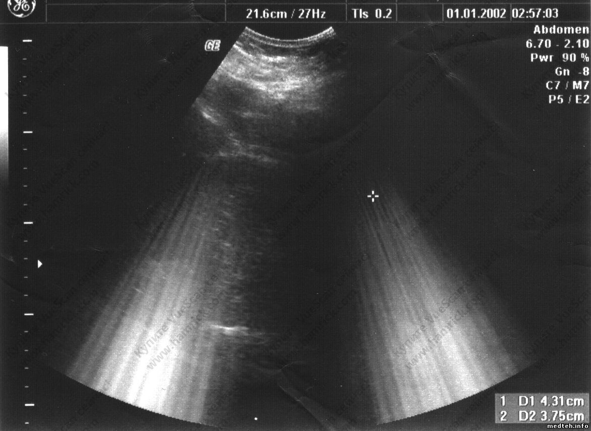

Всем добрый день.
Есть аппарат GE Voluson 730 Pro, на картинке периодически появляются артефакты (см. ниже), которые можно убрать только с помощью перезагрузки.
Может кто сталкивался с похожей проблемой.
И ещё вопрос, есть ли в данном аппарате режим диагностики? В сервис мануале никакой полезной информации найти не удалось.

homen, скорее всего, пропадает видеосигнал...

Было подобное практически сразу на 2-х аппаратах. При загрузке выдавал ошибки на память. Отработали около 6 лет. Ремонтировали дилеры GE, заменили жесткий диск, перезалили софт. Цена приемлемая. Работают уже 2 года без проблем. Могу дать контакты в Москве.

Похоже у вас нету в аппарате ЗЕМЛИ , и он очень шумит , но после перезагрузки ВСЁ ух отит ,
странное явление , точно такой проблемы не встречалось GE Voluson 730 Pro.......................
Были разные проблемы с такими аппаратами как Voluson 730 Pro , но такой не было , стало даже интересно,
пишите как решили проблему, со своей стороны могу помочь софтом и запчастями , есть почти свё на ВТ-01,
ВТ-02 , ВТ-04 , ВТ-05 , и софт и ключи тоже, можно переделать аппараты и поднять СОФТ и поставить на более
высокий СОФТ , но нужно менять опции и ключи аппарата..............Пиши....................................................
