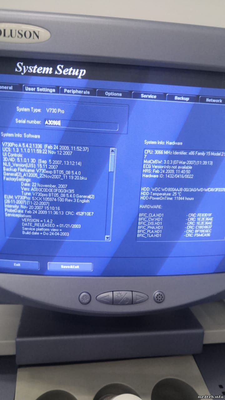

Доброго времени коллеги!
Впервые столкнулся с данным аппаратом. Для 730 pro Okt 2008 Nr. A30966 приобрели датчик PA2-5, подключили, всё работает, но врач жалуется на то, что не может делать измерения и тд ...
Уважаемые профессионалы, помогите понять в чём дело?
Не активен кардиопакет? Если да, то как он активируется?!

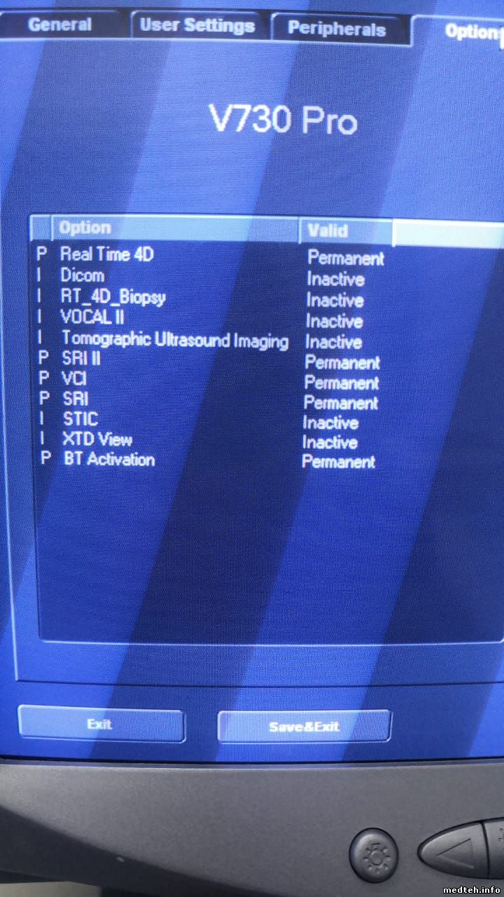

olko13Дата: Четверг, 18.Мар.2021, 01:31 | Сообщение # 125
У вас сообщений: 825
Быстрее всего, так оно и есть, все-таки 730-й волюсон это акушерско-геникологическая система и кардиопакет, если это в принципе возможно, активируется как обычная опция, т.е. кодом.
Зайдите в опции и посмотрите есть ли неактивированые опции, связаные с кардиологией. Если их нет, то датчик Вы купили напрасно.
saddam-095Дата: Четверг, 18.Мар.2021, 10:54 | Сообщение # 126
У вас сообщений: 269
гудермес
Выкладываю фото: http://www.medteh.info/_fr/172/4102010.jpg ...
И вот еще:
efecelebiДата: Четверг, 18.Мар.2021, 12:34 | Сообщение # 127
У вас сообщений: 132
Electronic Technician
Германия
Bavyera
Важны ли записи и настройки пациента? В противном случае, если на задней крышке устройства есть компакт-диск с программным обеспечением, переустановите программное обеспечение. или войдите в раздел Сервис при запуске и установите программное обеспечение, выполнив восстановление. Среди вариантов нет ни одного варианта, связанного с кардиологическим пакетом.
Are patient records and settings important? If there is no software on the back cover of the device, install the software again. or enter the Service section at startup and install software by performing recovery. There is no option related to the cardiology package among the options.
saddam-095Дата: Четверг, 18.Мар.2021, 13:02 | Сообщение # 128
гудермес
Если речь о базе данных то это не нужно. Я вычитал что аппарат имеет направление по акушерству и гинекологии... Можно подробнее про восстановление системы.
efecelebiДата: Пятница, 19.Мар.2021, 11:55 | Сообщение # 129
Германия
Bavyera
Sistem kurtarma hakkında daha fazla bilgi edinebilirsiniz.
While booting the device, press the L key and press enter. Or select GE Service and press enter at startup, then type Rudi in the Password screen and press enter. On the page that opens, enter the Advanced section, select Inıtialize from there and the process begins. After it is finished, select exit, the device restarts, then cmd.exe opens, it asks you to confirm the serial number of the device and activate it, after doing these operations, the permanent key window of the device opens, enter the permanent key information of the device and the device becomes operational. then do the tests with the cardiac probe.
Пока устройство включается, появляется загрузочный текст, нажмите клавишу L и нажмите Enter. Или выберите GE Service и нажмите ввод при запуске, затем введите Rudi на экране пароля и нажмите ввод. На открывшейся странице войдите в раздел «Дополнительно», выберите «Инициализировать оттуда», и процесс начнется. После его завершения выберите выход, устройство перезагрузится, затем откроется cmd.exe, он попросит подтвердить серийный номер устройства и активировать его, после выполнения этих операций откроется окно постоянного ключа устройства, введите постоянный ключевая информация об устройстве, и устройство становится работоспособным. затем сделайте тесты с сердечным датчиком.
