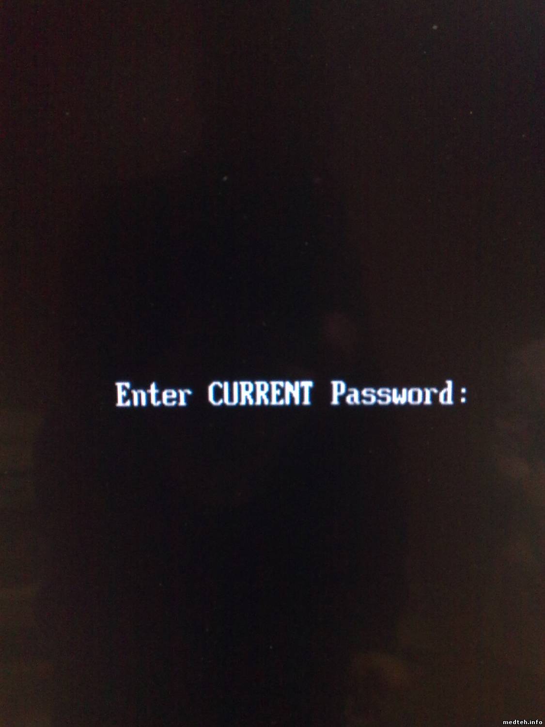

Ездил сегодня смотрел лично:
1) Когда включаешь аппарат LOGIQ P5, на экране появляется вот это
dakalisДата: Вторник, 07.Фев.2012, 00:50 | Сообщение # 16
помощник
Грозный
2) А при попытке вызвать BIOS нажимая на клавищу "delete", появляется вот такое окно
Кстати, как вызывается BIOS у этого аппарата??

Issidora_SASДата: Среда, 08.Фев.2012, 01:15 | Сообщение # 18
У вас сообщений: 125
ULS
Moscow
Судя по первой картинке - проблема с HDD. Система не может начать загрузку.
Под правой боковой крышкой должны быть установочные диски. Вставляем в привод диск с названием system, он
загрузочный, следуем инструкциям на экране. (Будет предложтна три сценария, полная установка, только диск C:
или выход из установки. выбираем второй вариант если под рукой нет опционального ключа, если есть - то
можно и полную установку провести.) Перед перезагрузкой система попросит второй диск.
Рекомендую перед установкой ПО проверить HDD c LiveCD. В биос лезть не зачем, по умолчанию система грузится с CD/

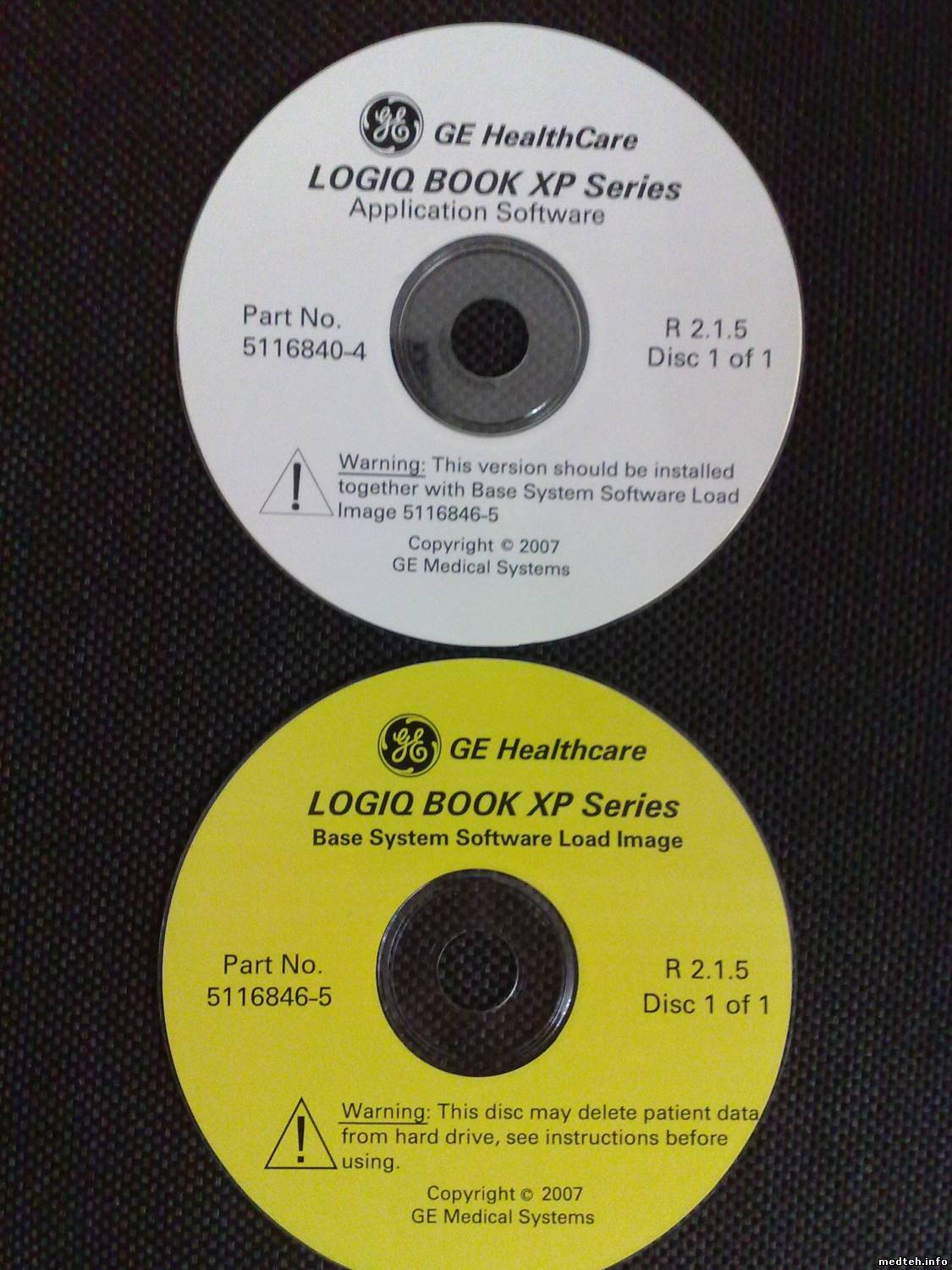

dakalisДата: Четверг, 09.Фев.2012, 19:52 | Сообщение # 26
помощник
Грозный
Вот эти диски наконец, только их не два, а четыре штуки, какой из этих нужен мне?
Aioloz_Дата: Четверг, 09.Фев.2012, 21:50 | Сообщение # 27
У вас сообщений: 27
Ижевск
dakalis,
Те два, которые на первом фото (на которых написано Logiq P5/A5). Два других от другого сканера-портативки - Logiq Book XP.
Сообщение отредактировал Aioloz_ - Четверг, 09.Фев.2012, 21:54
Issidora_SASДата: Пятница, 10.Фев.2012, 22:18 | Сообщение # 28
ULS
Moscow
точно. первые Ваши.

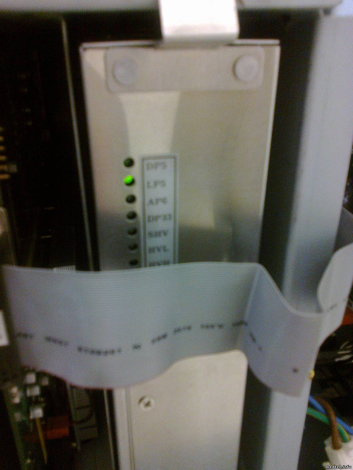

kapamedДата: Пятница, 01.Фев.2013, 16:00 | Сообщение # 34
У вас сообщений: 108
инженер электронщик МЕДТЕХНИК
Папуа Новая Гвинея
FAR SOUTH

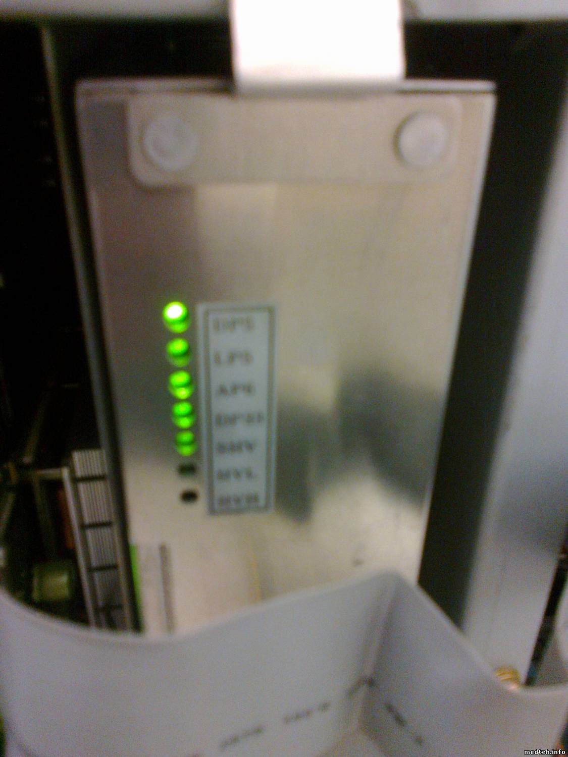

Проблема на аппарате GE Logiq P5.
Не всегда,но уже довольно часто,при нажатии кнопки ON/OFF ничего не происходит,аппарат не включается вообще(как-будто ''мёртв'').
Но когда включается-всё работает правильно.
Думаю проблема в APS Assy-блоке питании(см.фото).
Но не рискую заказывать.
Может у кого-то была такая проблема?
Заранее благодарю всех.

kapamedДата: Понедельник, 04.Фев.2013, 13:14 | Сообщение # 36
Папуа Новая Гвинея
FAR SOUTH
когда аппарат при нажатии не открывается, напряжение на блок питания APS поступает.И на нём горит 2-я лампочка-LED(см.фото1).
Ещё: иногда аппарат включается, но притрагиваясь к датчику не показывает изображение органов(см фото 2).В это время (когда датчик не показывает) лампочки на блоке питания горели след.образом(смюфото 3)

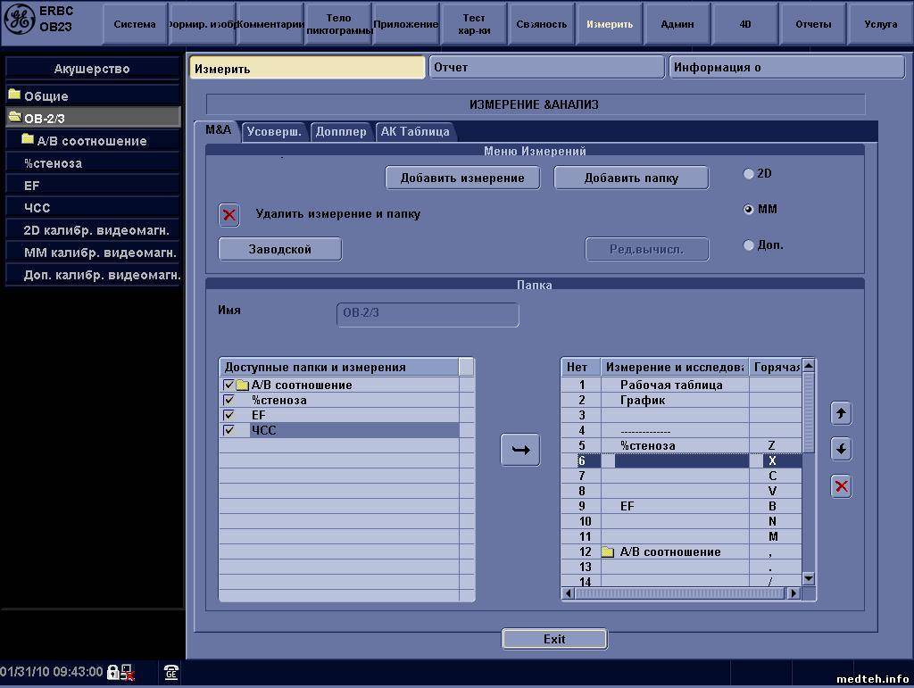

SportdocДата: Понедельник, 21.Окт.2013, 10:51 | Сообщение # 37
врач
Саранск

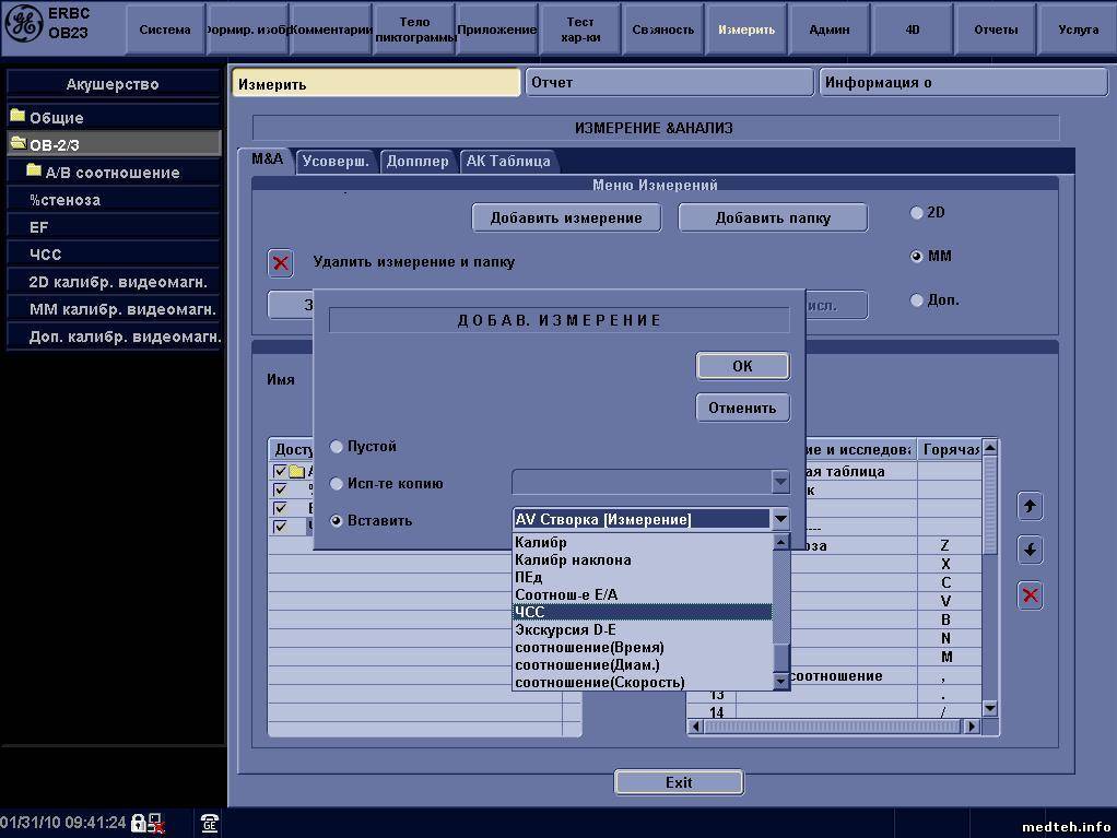

Уважаемые специалисты, добрый день! Помогите мне, пожалуйста, разобраться. Ситуация такая: мой сканер LOGIQ P5 в сосудистой программе по умолчанию считает Vps Ved TAMAX и т.п., а вот индексы периферического сопротивления (пульсативный PI и резистивный RI) не считает. Я заходила в утилиты и, вроде, там есть RI, я поставила на нём "галочку", но аппарат всё равно его не считает - наверное, я что-то не так сделала nea
Вопросы:
1. Может ли LOGIQ P5 в принципе считать PI (пульсативный индекс), т.к. он мне очень важен.
2. Как сделать так, чтобы PI и RI аппарат стал считать по умолчанию вместе со скоростными и временнЫми параметрами?
пишите названия аппаратов правильно - Denkot
Сообщение отредактировал Denkot - Понедельник, 21.Окт.2013, 13:08
DenkotДата: Понедельник, 21.Окт.2013, 12:47 | Сообщение # 38
Все он считает - без утилит.
Если вас интересуют ручные измерения:
В режиме измерения ищете в табличке измерений слева кнопку "Показать все"
Измерения в сосудистой программе в допплере сгруппированы по сосудам.
Обычно открываешь - там только PS и ED.
А чуть выше - волшебная кнопка "Показать все".
