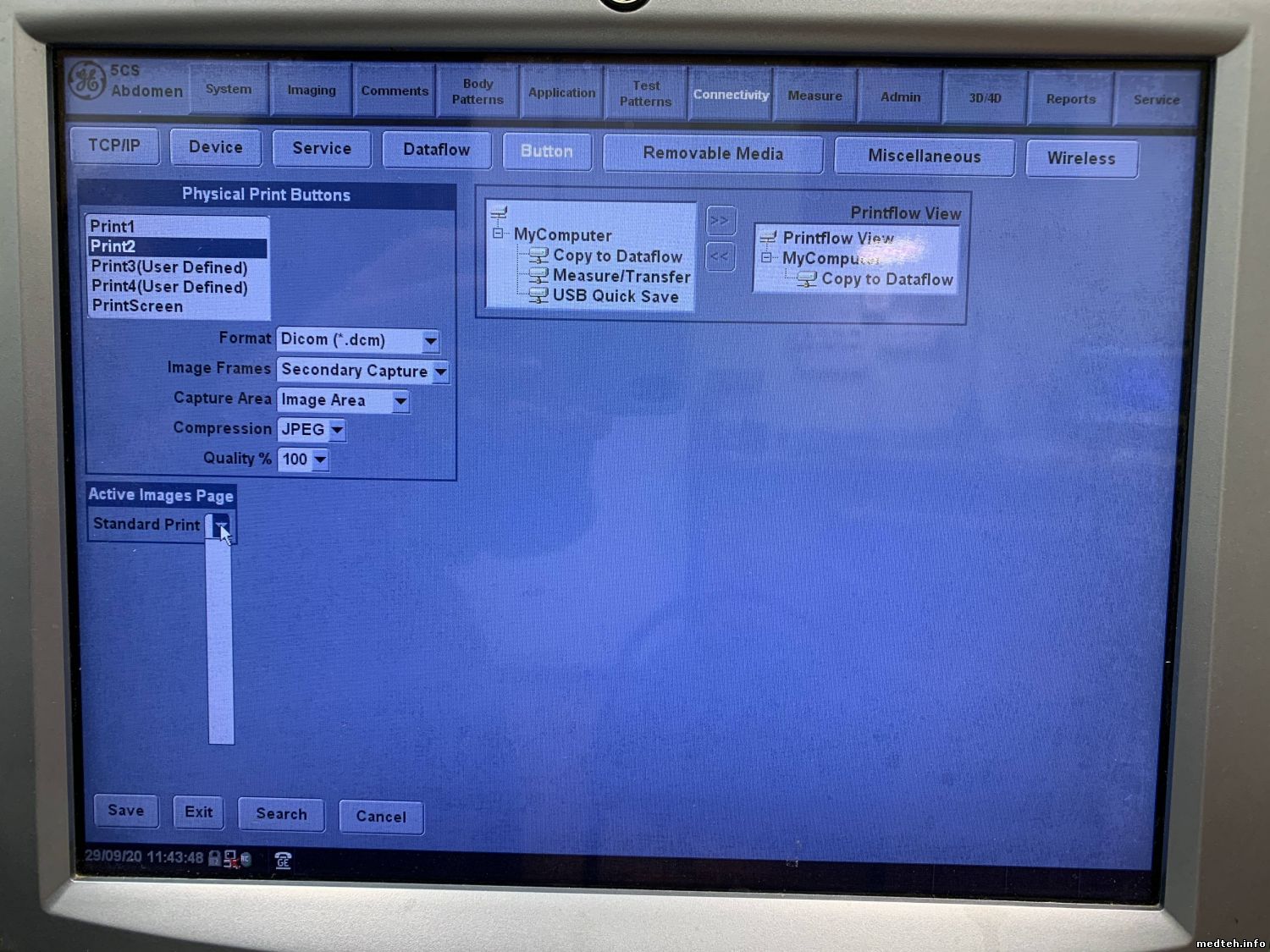

Пришёл аппарат Р5. Система убита. Тормоз полнейший. Поменять датчики - это минуты 3-4 и т.д.
Поставил систему заново. Поставил русификатор. Нормально. Но проблема:
Клавиши Р1 и Р2. Нет быстрой архивации и нет печати. В настройках принтер высвечивает "готов".
Подскажите, что делать. Не могу найти программирование клавиш Р1 и Р2
Utility --> Connectivity --> Button

Сегодня посмотрел аппарат. И ... Не понял что делать дальше. :о(
В настройках принтер высвечивает " по умолчанию" и "готов".
А печати нет. И нет сохранения в архив ( пишет что не найдено, только иконка снизу), хотя пациента регистрирую.
Прилагаю фото экрана.

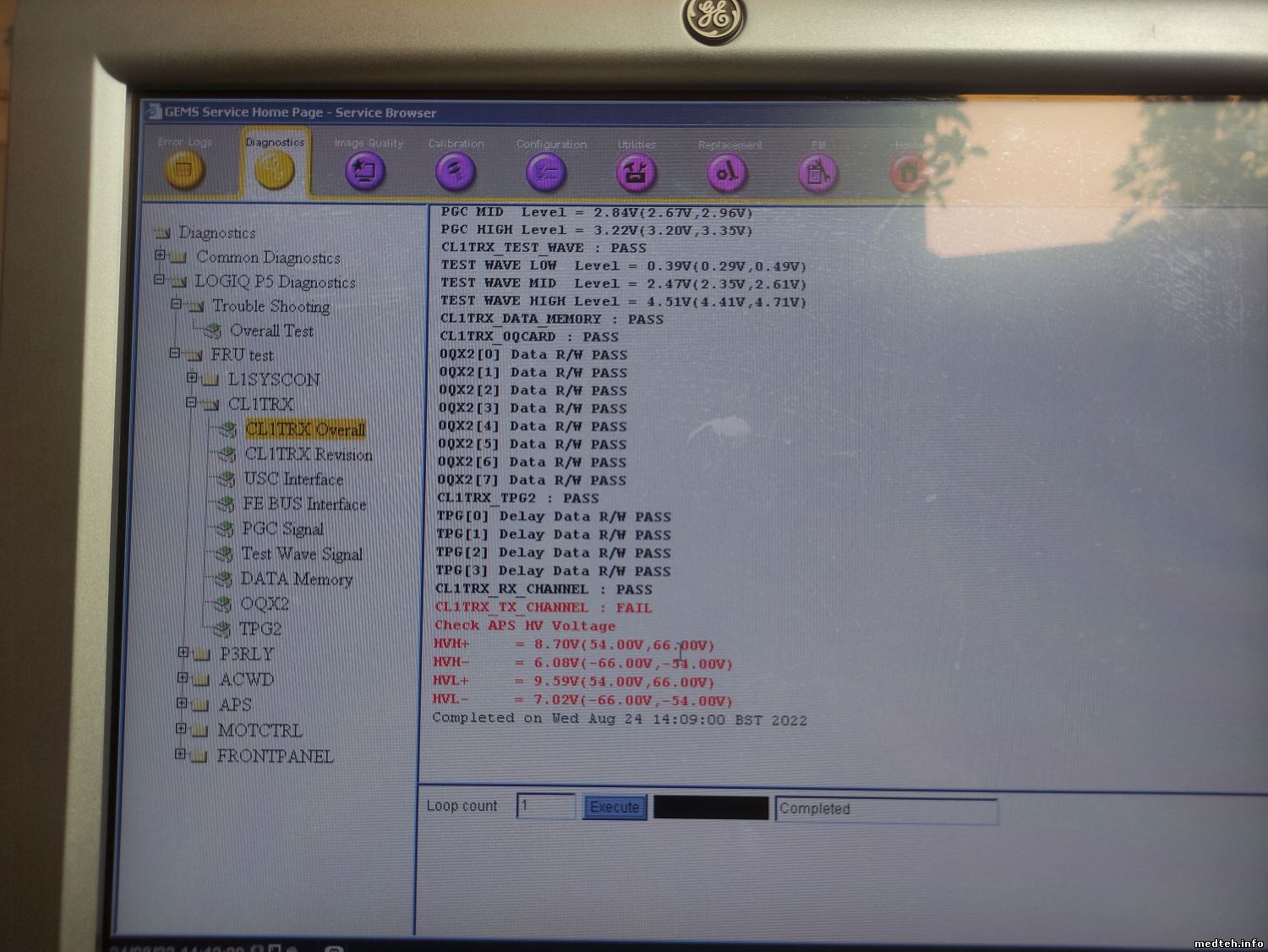

Имеется пациент в лице Р5.
Проблема: нет изображения с датчиков, хотя датчики определяются.
Что сделал к данному моменту: прочитал тему; надиагностировал - на моменте переключения режимов B/CF обратил внимание на то, что на блоке питания сбоку не горят индикаторы ни при переключении, ни при работе.
Читаю сервис-мануал, приступаю к диагностике. Смотрим фото.
Подскажите, с чем именно у меня эти проблемы связаны.

Цитата walkman8196 ()
Bana bu sorunların tam olarak neyle bağlantılı olduğunu söyle.
Hello.
The photo explains the malfunction. The device's APS power supply is faulty. HV+ and HV- voltages do not occur. Also, there is a high probability that the P3RLY board may be faulty.
Good luck.
Привет.
Фото поясняет неисправность. Блок питания APS устройства неисправен. Напряжения HV+ и HV- не возникают. Также велика вероятность неисправности платы P3RLY.
Удачи.
walkman8196Дата: Четверг, 25.Авг.2022, 20:11 | Сообщение # 219
У вас сообщений: 44
Нягань
Да, проблема была в блоке APS. Прямо по центру был маленький кондер на 10V.

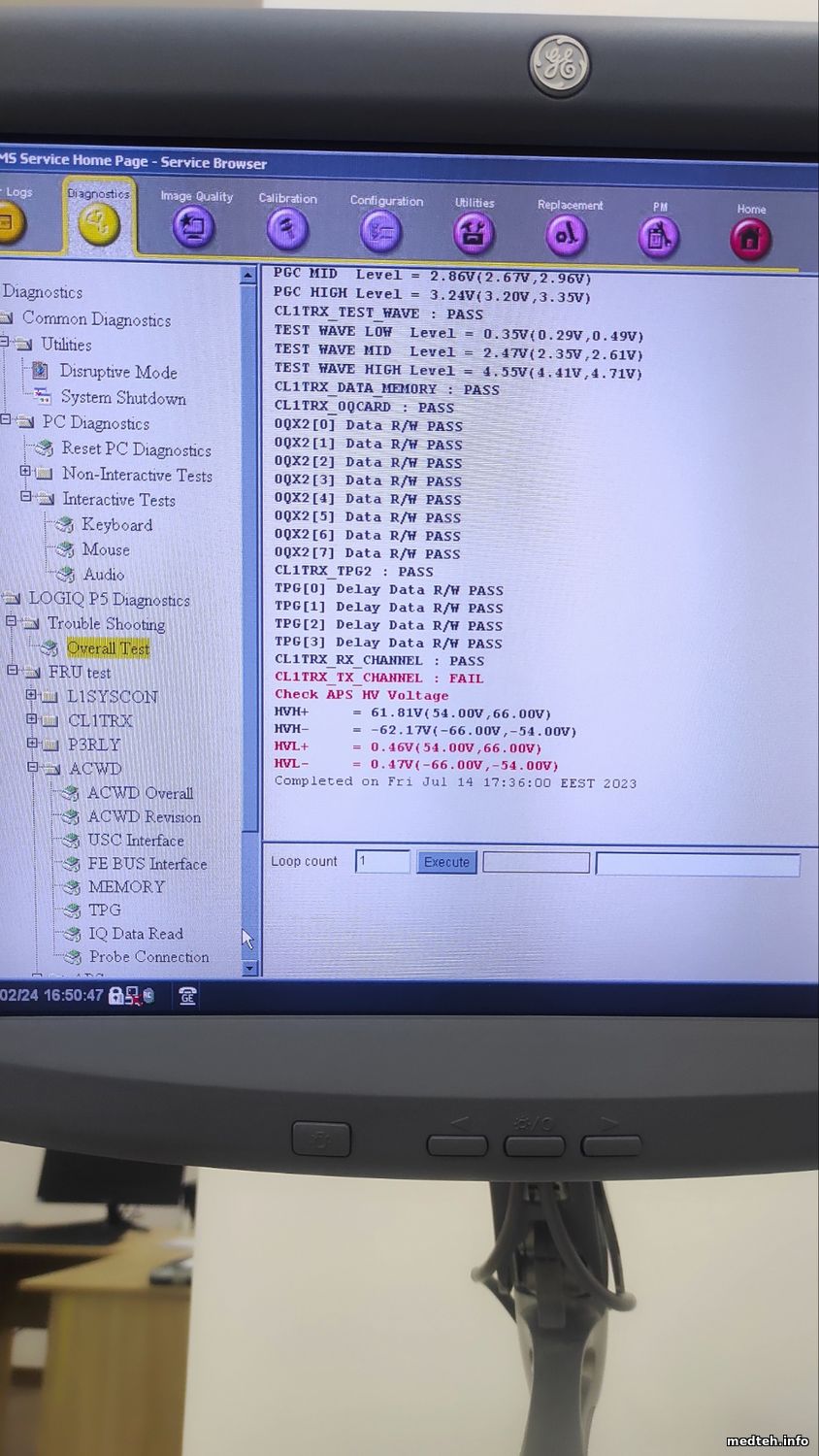

К нам привезли УЗИ аппарата GE Logiq P5. Врач пожаловался, что режим Доплера CF не работает, не отображается цветной кровоток. После запуска диагностики в штатном сервис браузере в итоге такая картина по питанию:
HVL + = 0.46V (54.00V , 66 .00V);
HVL - = 0.47V (-66.00V , -54.00V).
Добравшись к БП, и сняв крышку, мы не обнаружили блока по линии HVL. Должно ли так быть?
Сообщение отредактировал vityabonya15 - Среда, 28.Фев.2024, 09:48

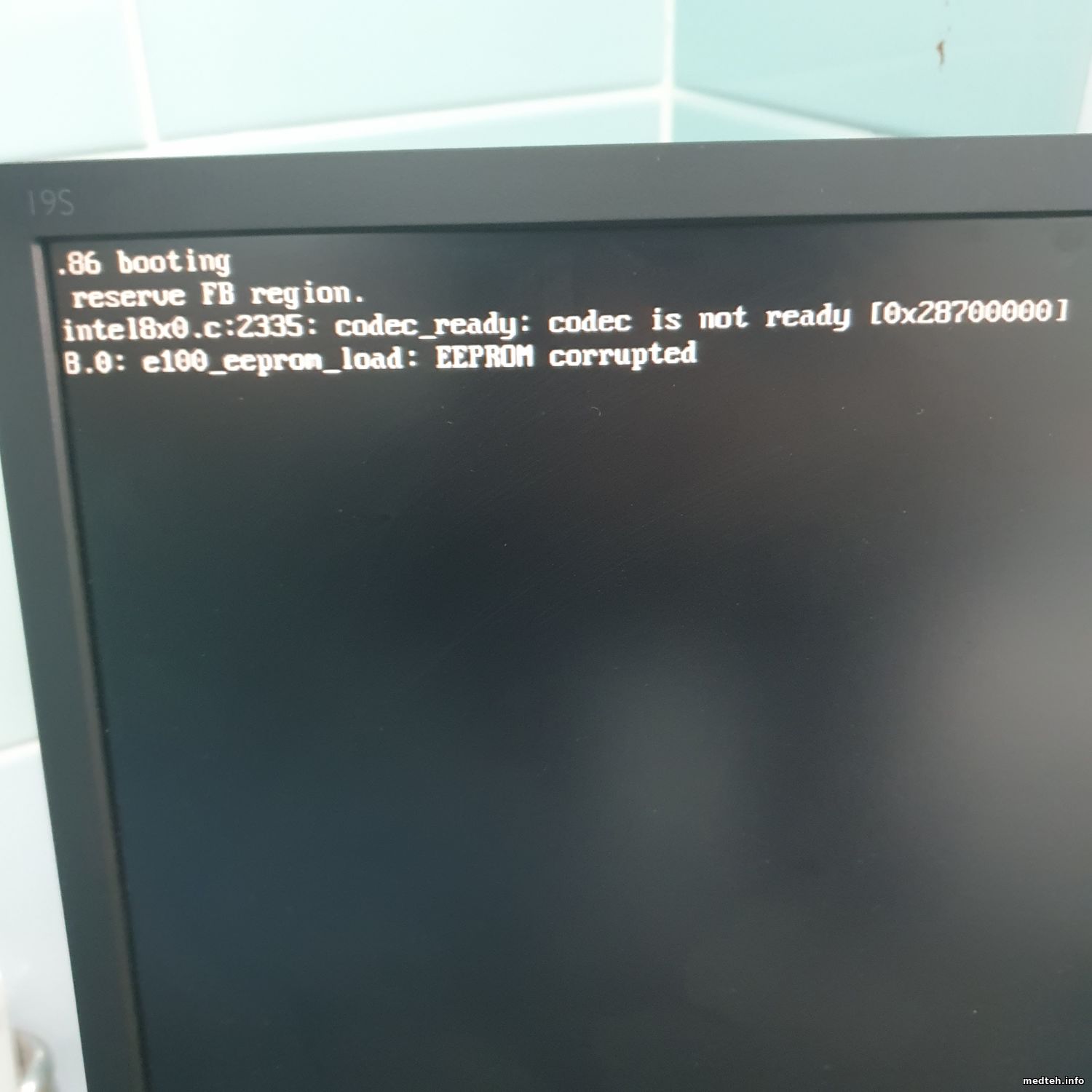

Есть Logiq Р5.
На родной монитор выводит сообщение NOT CONNECTED.
Подключил монитор к VGA, картинка выводится, но при загрузке виснет.
Диск посыпался, снял с него клон, всё равно виснет, в разных местах, иногда на загрузке системы, иногда на загрузке приложения.
Попытался загрузиться с диска Base SW, выдаёт ошибку (см. фото).
Есть у кого-нибудь живой образ жёсткого диска на Logiq Р5?
Проблема не только в диске?
Заранее спасибо!
